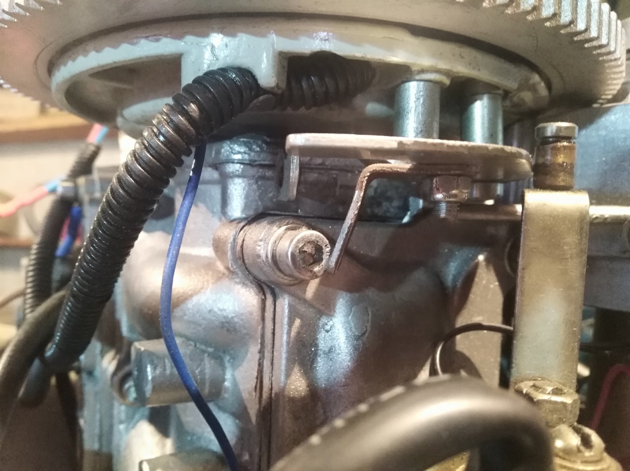

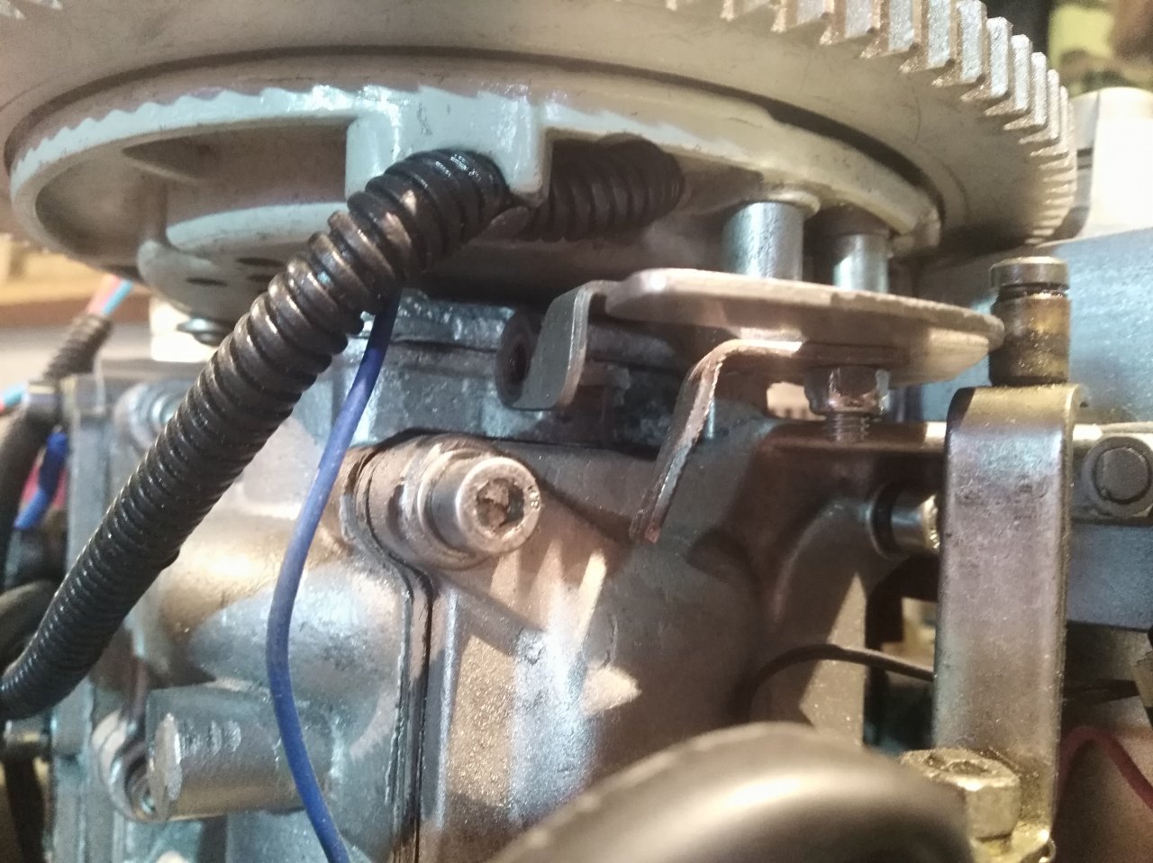

Где-то на форуме и мои фото и других ребят есть. Ничего сложного, кто винт делает, я пластину на крышку коллектора привернул, которая ограничивает поворот "кочерги".

А насколько не должно опережение уменьшаться? Т.е. кочерга на сколько не должна возвращаться? Экспериментально подбирать максимально левое положение, чтоб мотор не глох?
Voivano
5 221
2 540
Ачинск
Ракета РЛ-380
Ну конечно, все экспериментально, Выставляешь минимально-устойчивые малые обороты, в этом положении и фиксируешь ограничитель. Чего еще проще.

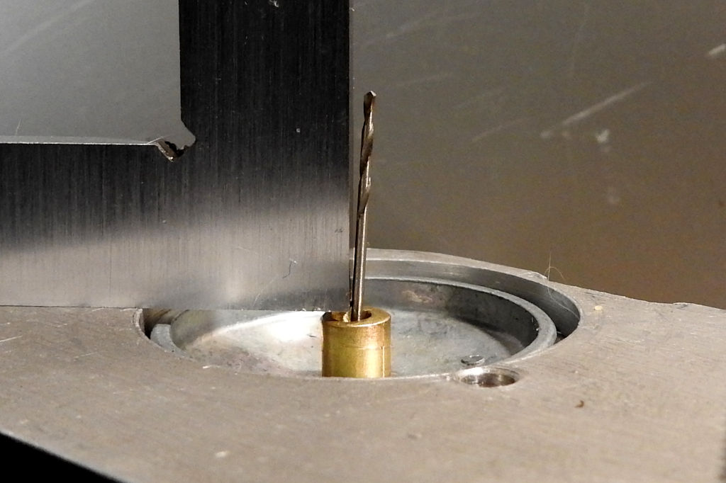

Вставка на заводе явно сначала помещается в литьевую форму крышки, производится её заливка, обработка фланца и уже потом, базируясь по фланцу, производится сверление канала.
Добросовестно заблуждался насчет технологии изготовления крышки поплавковой камеры и тела игольчатого клапана. Попал в руки карбюратор с внешне мало пользованного мотора 1988 года. Оказалось, что токарная обработка (как и какая-либо оснастка) в изготовлении крышки отсутствует вообще (канавки на штуцере сделаны вероятно круглым напильником). Отверстия под тело иглы (2.65 мм) и под конус иглы (1.0 мм) просверлены какой-то дрелью (оба под разными углами к плоскости фланца и не по его центру - на токарном такое не сделать). Также у данного экземпляра канал под нижнюю часть иглы на дне поплавковой камеры как минимум на 0.4 мм не по оси камеры (у обоих моих с этим порядок). Так что при капремонте данного узла заводскими методами из инструмента нужна только дрель и напильник.
