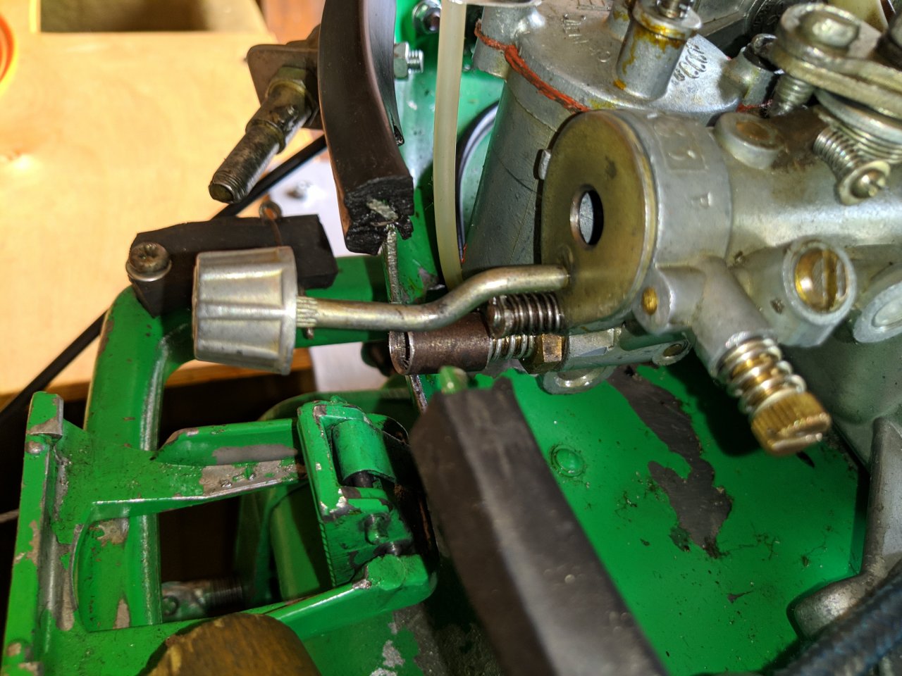

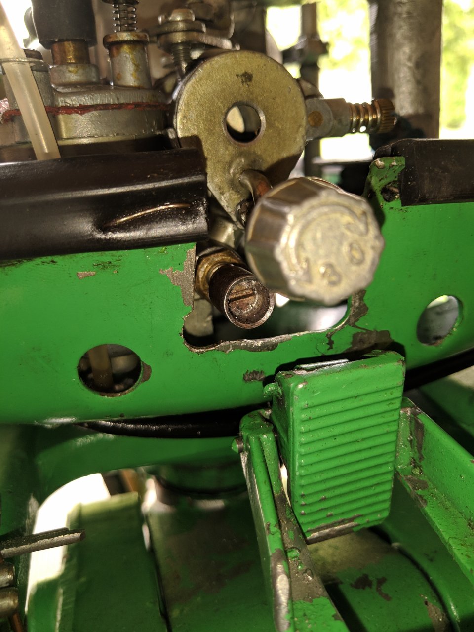

Привет всем!
Счёл целесообразным напаять отрезок тонкостенной трубочки длиной 16 мм (внутренний диаметр 8мм, выступает от головки регулировочного винта также на 8 мм) для более надёжной фиксации отвёртки и, значит, регулировки. Особенно на воде, при вибрирующем моторе. Что получилось - см. фото.
209475 209476
Успехов!

Привет всем!
Посмотреть вложение 209475 Посмотреть вложение 209476
Успехов!
А что мешало кусочек шланга надеть на винт? Прекрасно помогает. И отвертка не нужна - рукой можно крутить

Привет всем!
Вот это действительно нужная доработка! не нужно на полном ходу извращаться,пытаясь попасть жалом отвертки в паз винта.То еще развлечение...Только сделать нужно было чуть длиннее,и виде вентиля(грибка)
Регулировочный винт с хорошими прокладками,и с правильной затяжкой этих самых прокладок крутится ощутимо туго.Шланг будет осилять поворот незначительное время,а потом хоть стойкий,хоть не стойкий,обязательно начнет проворачиваться по головке винта.А сдесь сделал и забыл.
И ничего тугого там нет. Обычный прозрачный ПВХ шланг, натянутый с небольшим усилием, прекрасно крутит винт.
Отрегулировал карб, снял шланг и забыл до следующей регулировки
И что?,хочешь сказать что вот эти манипуляции лучше или проще нормальной доработки,которая делается один раз и всегда под рукой.Да и выглядит серьезно,а не как обрезанный поросячий хрен...

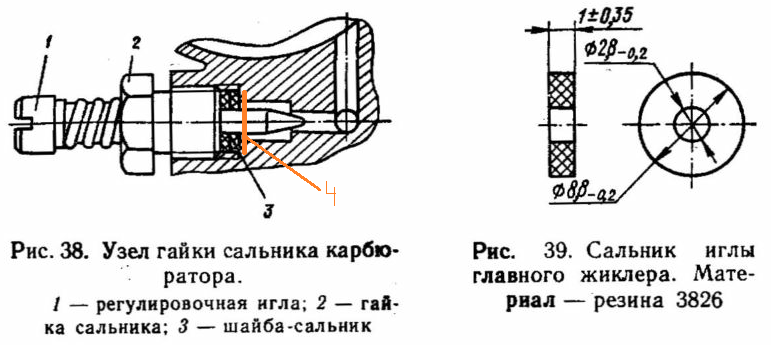

Когда-то много говорилось о резиновых сальниках для регулировочной иглы ГТЖ. Вот этот узел:
209796
Год или 2 назад я установил на иглу ГТЖ в своём карбюраторе 1 круглое в сечении резиновое колечко наружным диаметром 8 мм и внутренним 3 мм. Со стороны карбюратора стоит тонкая металлическая шайба практически тех же размеров (№4 оранжевым цветом на рисунке). Сегодня проверил - внешний вид совершенно нормальный. Функционирует без нареканий. Подобные колечки продаются в хозмагах, магазинах автозапчастей и инструментов. Главное - они должны быть сделаны из маслобензостойкой резины.
Также можно изготовить по чертежу с помощью вырубки или лазерной резки.
Металлическую шайбочку ставьте первой, к карбюратору. Резиновую - ближе к гайке сальника.
