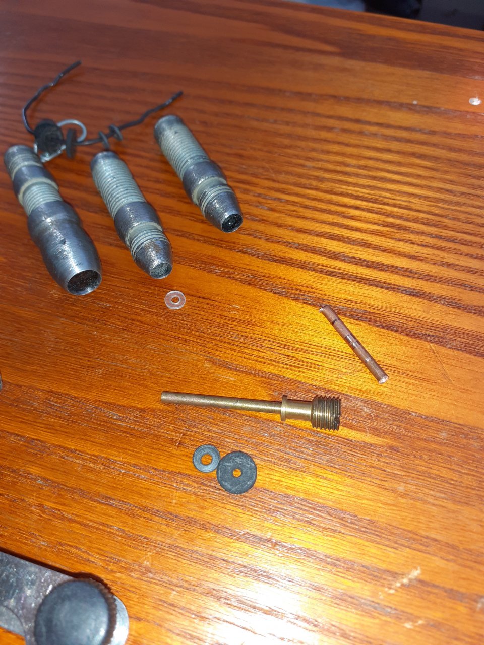

Крайний выход на воду К33 на Ветерке 12 продолжились телодвижения с настройкой ХХ и переходного режима. Игла держит уровень замечательно, грушей не продавить ,но при перегазовке двигатель дергался пытаясь заглохнуть . Обратил внимание на трубку распылителя, с нее мелкими порциями через 3-5 секунд распылялось топливо. Причина, подсос воздуха по игле ГТЖ. Резинки от баллончиков были выброшены и установлены новые, самостоятельно вырубленные из мбс резины 1 мм. Установил 2 резинки , можно было и одну, но мбс 2мм под рукой не было. Причина, сальники не плотно облегали тело иглы так как центральное отверстие априори было больше диаметра иглы. Пока резинки свежие уплотнение было, чуть подзадубели и ... Металлическую шайбочку установил на иглу до сальников, ближе к футорке, как показанно на рисунке. Высечку применил 9.5мм, центральное отверстие в сальнике вырубил трубкой жиклера ХХ, заточив ее сапожным ножом по внутренней кромке. Завел двигатель на воде , проблема подсоса смеси с трубки распылителя ушла. Заранее был рассверлен жиклер ХХ сверлом 0.8 , ориентирован с каналом ХХ. Холостые обороты 990-1090. При перегазовке нет ни провалов ни дерганий. Видео в Ютуб не стал выкладывать, работу мотора могу всем желающим скинуть в ватсап или вайбер.

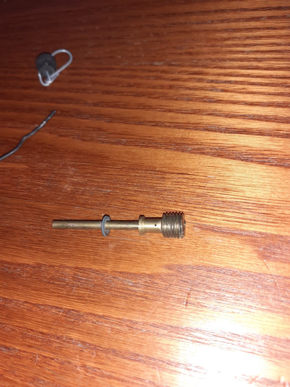

Виктор, нет желания разбирать настроеный узел, фото самодельного сальника сегодня сделаю. На иглу одел металическую шайбу и два сальника.

Роман, не въехал, как устанавливал сальник. Если на иглу надеть колечко, а потом резинку то при поджатии она постепенно проваливается в дырку ( по другому не назову) А грани там острые. Понятно, что с нее будет при настройке.

Виктор ,да именно так. Как в мануале. Просто две резинки без шайбы -пропуск. Позже вернусь к варианту с передней шайбой меньшего диаметра, т.е шайба стандартная металлическая ,самодельное вырубленное колечко-сальник из 2мм мбс резинки и металлическая шайбочка меньшего диаметра . Как я понял проблема была именно в резиновых уплотнительных колечках с баллончиков. Шел подсос воздуха по самой игле, выражалось все в плевках из трубки распылителя, заливало нижнюю свечу и не развивал двигатель максимальные обороты. Сейчас мурчит и холостой ход отличный. Стали грешить на зажигание, а проблема как всегда в очень деликатной настройке карбюратора, именно К33. К 491 после установки показал себя ну просто отлично. Холостой ровнейший, подхват и сброс отличный, как жаль что качество корпуса г..но. И это после заводки реально увидел за 5 минут.

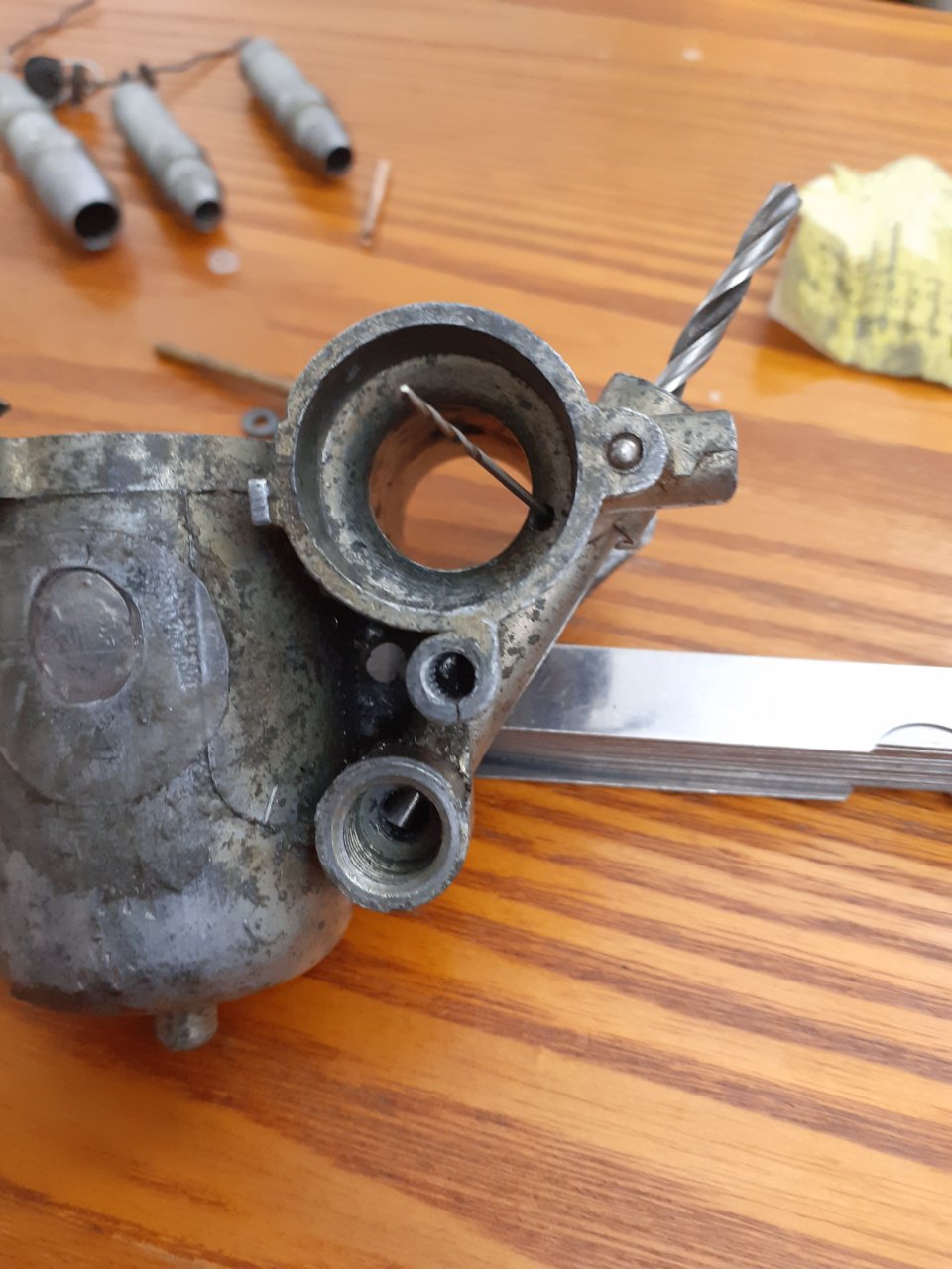

Очередное рукоблудие по К33. Рассматривал и замерял воздушный жиклер на ГТЖ . Что на корпусе К33 В что на К33 Б диаметр отверстия воздушного канала ГТЖ ,хх равен 1мм. К примеру на К491 два отдельных воздушных жиклера ,один на гтж,другой на канал хх.
Пограничник
19.09.2016
1 200
575
Тольятти Самарская обл
Роман
Кайман 360 нднд
Ветерок 12, Хангкай 9.9
Так вот далее, у карбюратора К33 канал гтж совмещен с каналом хх, канал холостого хода уплотняется самим буртом жиклера, если внимательно рассмотреть посадочное хх корявое и думаю мало обеспечивает герметичность.

До этого момента я использовал пластиковую шайбочку под трубку хх, она обеспечивала ориентир отверстия жиклера в канал подачи . Но при плотной посадке шайбочку раздавливало и она наволакивалась на трубку жиклера х.х частично перекрывая воздушный канал . Решил применить резинку мбс, тем самым обеспечив полную герметичность и независимость каналов ГТЖ и ХХ.
Пограничник
19.09.2016
1 200
575
Роман
Кайман 360 нднд
Высечки и новые вырубленные сальники гтж ,хх.

Воздушный канал гтж на своем карбюраторе К33Б увеличил по аналогии К491 , сверлом диаметром 1.1 мм. На воду выйти не смог,поехал друг. По словам доволен , испробую сам , отпишусь.

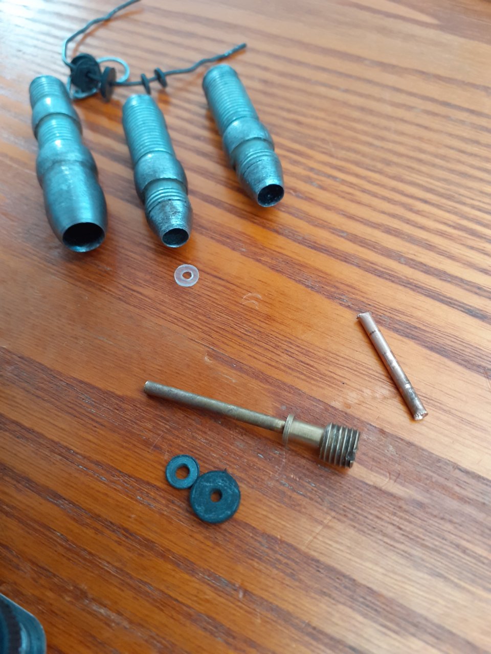

Для сальника ГТЖ применил резину МБС 2мм, для жиклера ХХ -1мм, но пришлось добавить еще одну резинку на жиклер хх для менее плотной посадки.

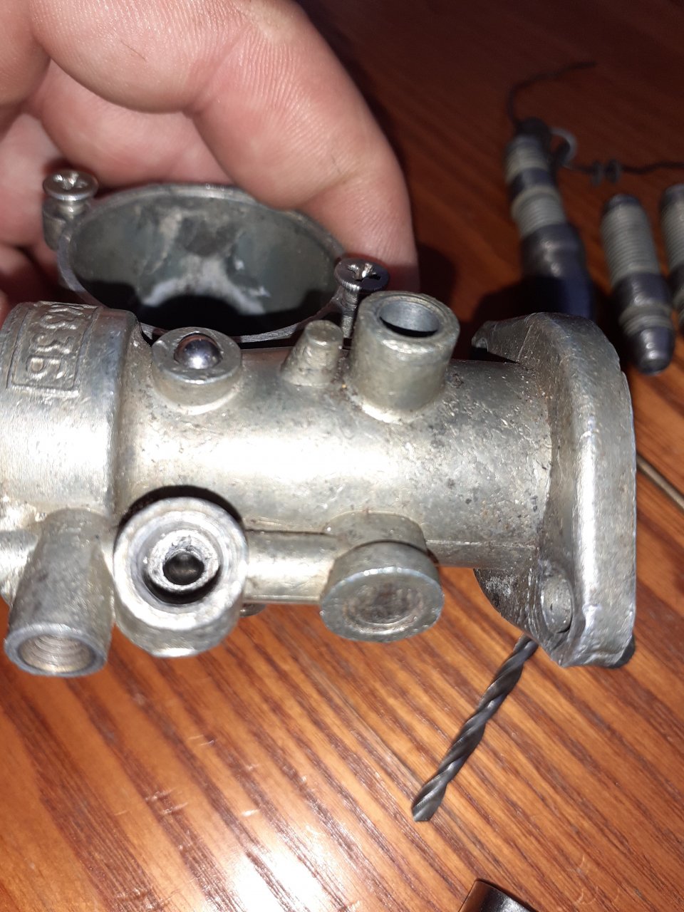

Фото карбюратора,это донор для экспериментов и наглядного пособия.

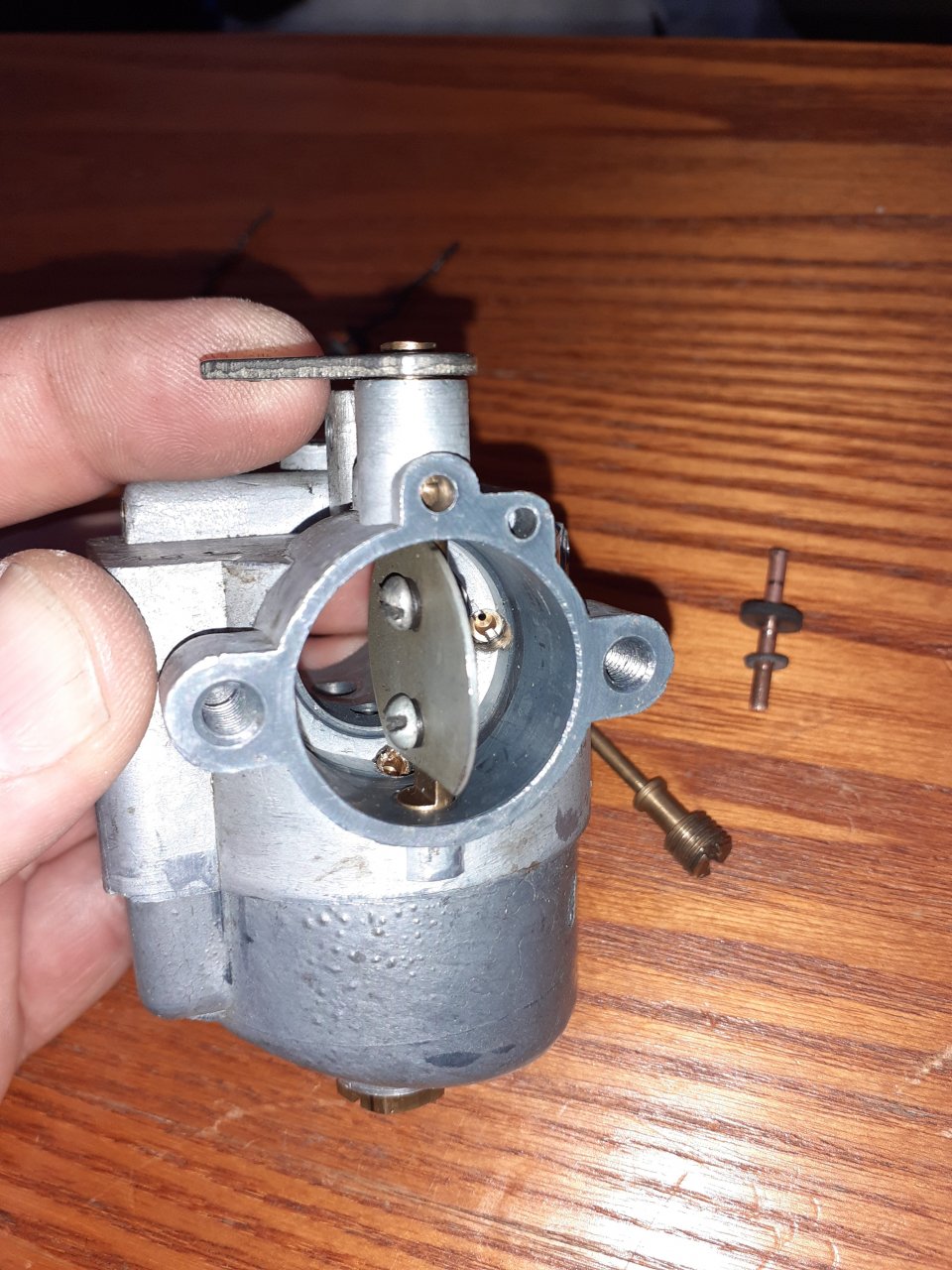

Помогите советом!..
Имею два Ветерка 8-й и 12-й.
С 8-кой никаких проблем: заводится легко, холостые 900, на водоизмещающей лодке использую - расход нормальный.
А вот на 12-ке никак не добьюсь холостых ниже 1400. Заслонка закрыта полностью, на винт хх реагирует, но при опережении зажигания 0 холостые высокие. Делаешь позднее зажигание, холостые снижаются, но появляются вспышки в картере (удары), особенно на холодном. При прогреве эффект снижается но остаётся.
(зажигание электронное мостовое, переделка из контактного, паразитной искры нет, метки не расходятся)
Я так понимаю, 92 бензин не успевает сгорать и поджигает через продувочные каналы смесь в картере.
В остальном мотор работает отлично.
В голове три варианта:
  1. резать головку под 92 бензин
  2. нарастить дроссельную заслонку вниз (уменьшить сечение по воздуху на хх)
  3. обогатить смесь на хх рассверлив жиклёр хх.
Подскажите правильный путь!
