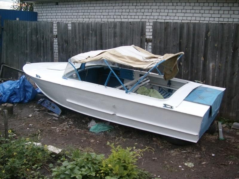

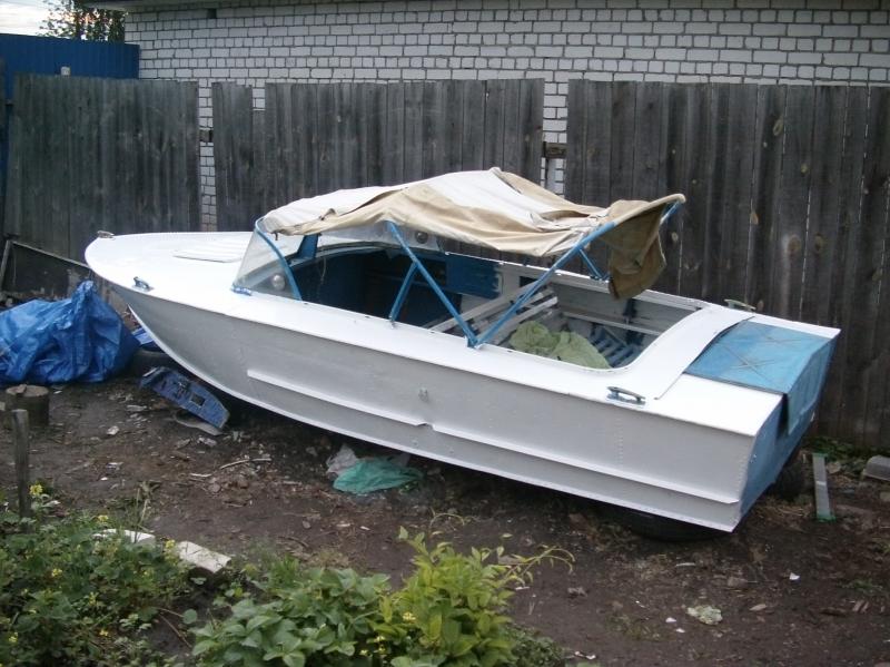

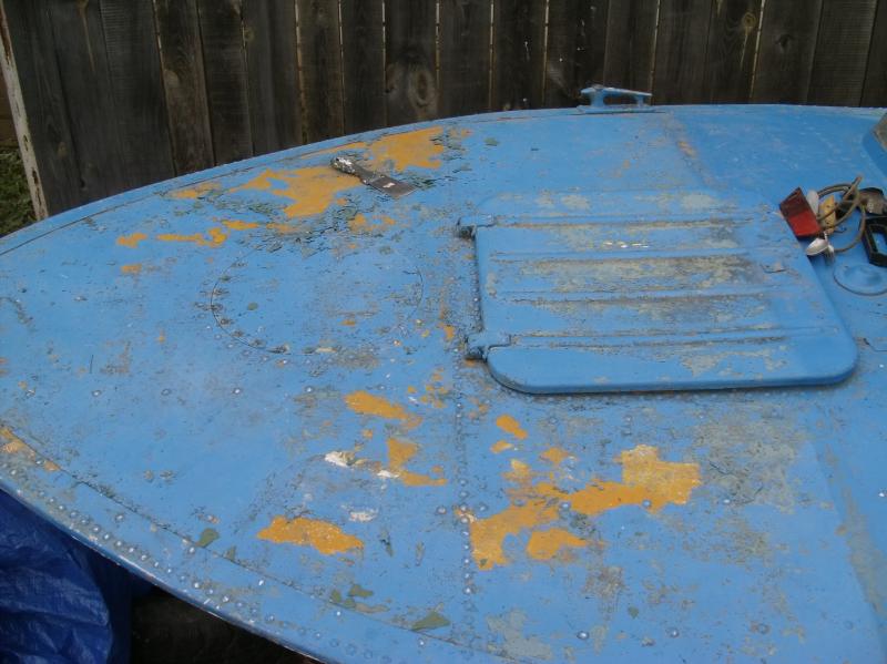

Поскольку жена упорно отказывалась плыть куда-либо на Малютке-2, хотя несколько лет назад запросто сплавлялась со мной на надувной Акидели, решено было купить лодку из которой можно перегнуться через борт и не кувыркнуть всю лодку. Еще зимой был куплен Прогресс-2 в полуживом состоянии, но не сказать что сильно гнилой. Проблемы с коррозией оказались вызваны однопроводной проводкой, и локализовались по большей части только у переборки форпика. Продававшиеся дороже и не так давно крашенные экземпляры были в более гнилом состоянии, да некоторые еще и со здоровенными заплатами на днище. Планировал ободрать 5 слоев краски, которые поверх заводской лежали и покрасить ХВ-16, но и краску в мелкой фасовке не удалось найти, да и погода не располагает в этом году. В итоге купил ведро ПФ-115 белой полуглянцевой чтоб не так сильно вмятины и перепады по слоям краски были заметны. Также взял кислотник "Реофлекс" чтоб загрунтовать места где царапины и сколы до металла, да в корозионных местах вычищать и также загрунтовывать. Несмотря на то что многие говорят от сильной коррозии скул с накладками из нержавейки я обнаружил локальные маленькие точки, которые зачистил и загрунтовал. У транцевых уголков также чисто. Борта и палубу ободрал до заводской краски насколько смог, да и покрасил. Дно сохранилось лучше всего. На киле только краска ободралась.
С переборкой повезло меньше. С правой стороны уголок из черняги сильно подгнил и соответственно сильно прокорродировал уголок переборки, и белый налет есть между переборкой и дном, но до дюрали не добралось. Пока там коррозия на плакировке. Может лодка и сохранилась-бы лучше, если-бы не чья-то идея пустить массу по корпусу и справа у торпедо прикрутить шпильку с которой масса пошла на магнитолу и фонарики. На данный момент частично покрасил. Внутри с покраской частично тормознул из-за замены панели приборов. Там на кой-то вырезали частично родную и вместо нее пихнули панельку из фанеры. В планах восстановить. Сейчас ищу полосу АМГ 1300 мм длиной, а в гипермаркетах продается только 1200.

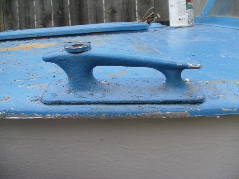

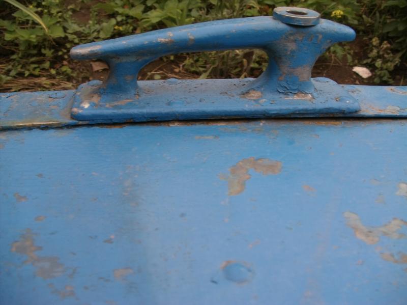

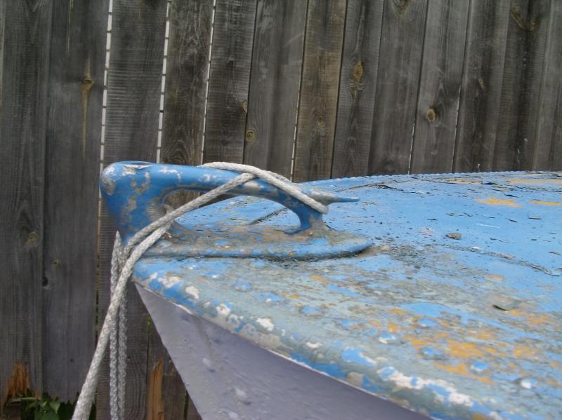

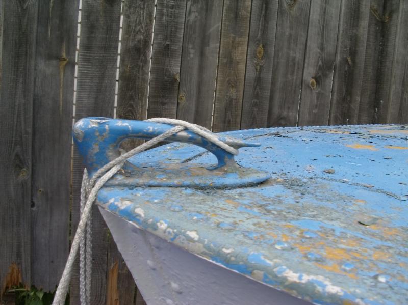

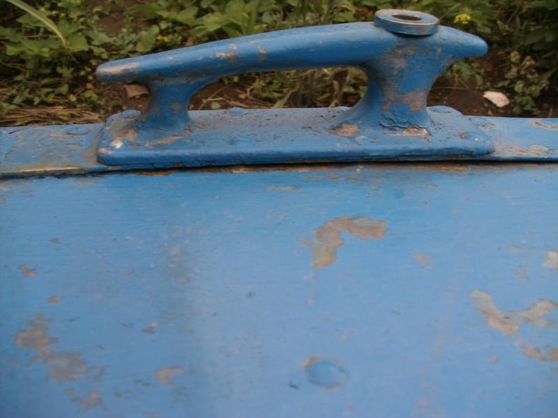

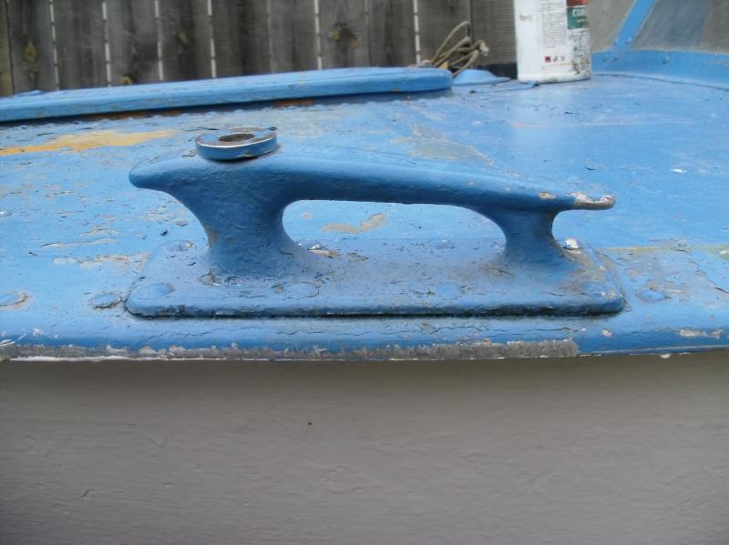

Сама лодка до сих пор вызывает много вопросов по принадлежности к модели и заводу. По судовому она Куйбышевская, номер набит на форштевне и на торпеде остался след от треугольника знака качества. Киль тавровый на всю длину, накладки скул из нержи как и транцевые уголки. Только вот внутри кокпита не по 3 , а по 2 стрингера на сторону. Это получается уже не очень правильный Прог или все нормально? Фотки того что сейчас получилось и уток прилагаются. С передними боковыми утками небольшая проблема в том, что с внутренней стороны у привальника они немного отходят и есть неприятная щель куда вода затекает, но не может протечь в багажник. Просто зимой там будет дальше распирать и нужно клепки протянуть. Вопрос как? Само подожмется или надо лист палубы изнутри подпереть и одновременно клепки пробивать?

Есть еще просьба: у кого не изрезанная панель измерить расстояние от краев панели до крючков под спинки. На первом фото видно валяющуюся колхозную панель из фанерки. Соответственно негде взять и измерить оригинал чтобы восстановить аутентичную панель.
Георг Ом сказал(а):
... Это получается уже не очень правильный Прог или все нормально? ..
Не волнуйся, всё норм :yes: ... твой Прог абсолютно правильный :D

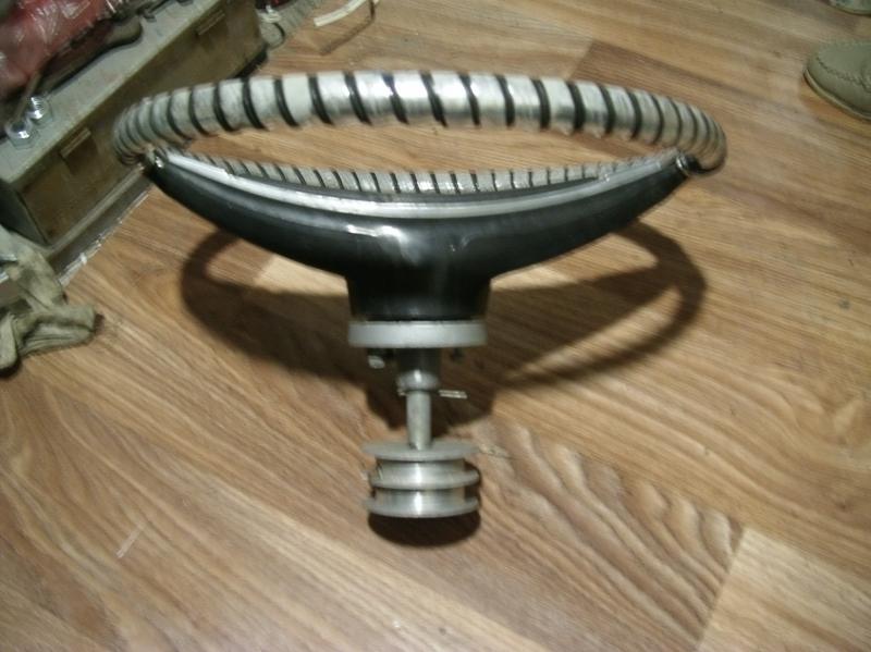

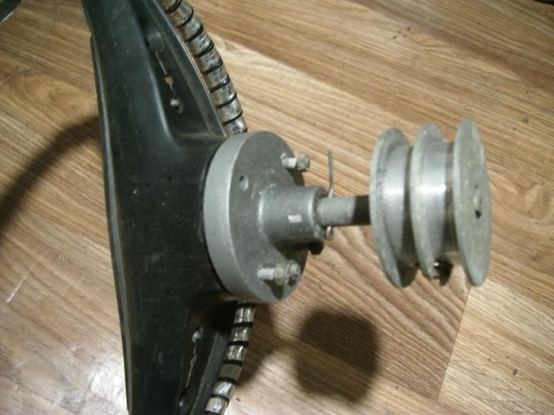

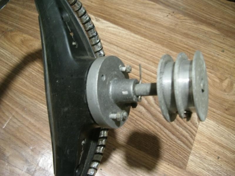

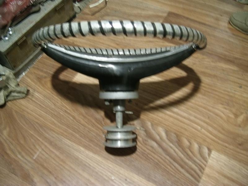

Спасибо, Дима, успокоил. Показываю следующую загадку из лодки - рулевое. Оно явно не совсем проговское, но и на калужское не похоже.

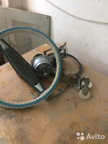

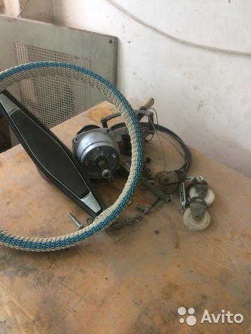

Если от Крыма, то немного уколхожен, т.к. нет проставки наклонной. Крутится у меня оно с натягом. Где смазать или отрегулировать натяг? Вот на Авито нашел, похоже.
9 560
4 780
Смазать трос и ролики,а в троса вставить талрепы для регулировки натяжки.Да, пружинные компенсаторы у мотора поставить.

Не, не совсем понятно может выразился. Снятый руль с кронштейном плохо крутится. Вал в кронштейне сидит по всей видимости во втулке и даже осевое перемещение имеет при приложении усилия. Для ограничения этого осевого перемещения вал и шплинтуется. Только вот крутится все это дело хоть и без люфта, но уж больно туго. Или так и должно быть?

Повторно спрошу по поводу передних уток. Каким образом устранить щель? Она автоматом выберется при протяжке клепок или нужно подпереть палубный лист изнутри до состояния устранения щели, и только потом клепки протянуть?

Если надо, снято родное управление прогресовское, договоримся, в обмен на руль от копейки)

Да хочется поскорее доделать лодку и на воду спустить. Разобрал и смазал рулевое уже, и теперь руль крутится легко. При обмене даже пересылом транспортной неделя уйдет.
