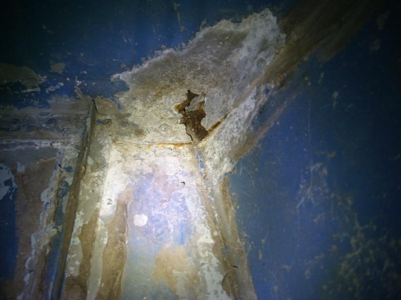

Короче говоря, можно вообще убрать уголки и ничего вместо них не ставить? Или же просто полоску соединяющую дно и борт сунуть, да уголок переборки заплаткой отремонтировать? Вечером фото этой беды скину.

В принципе да! У Казанок в этом месте вообще вентиляционное тех отверстие и даже переборка к борту не приклёпана .

Вот такая, понимаешь, загогулина там получилась...

Этот уголок ржавый, надеюсь не дальше стрингера уходит?

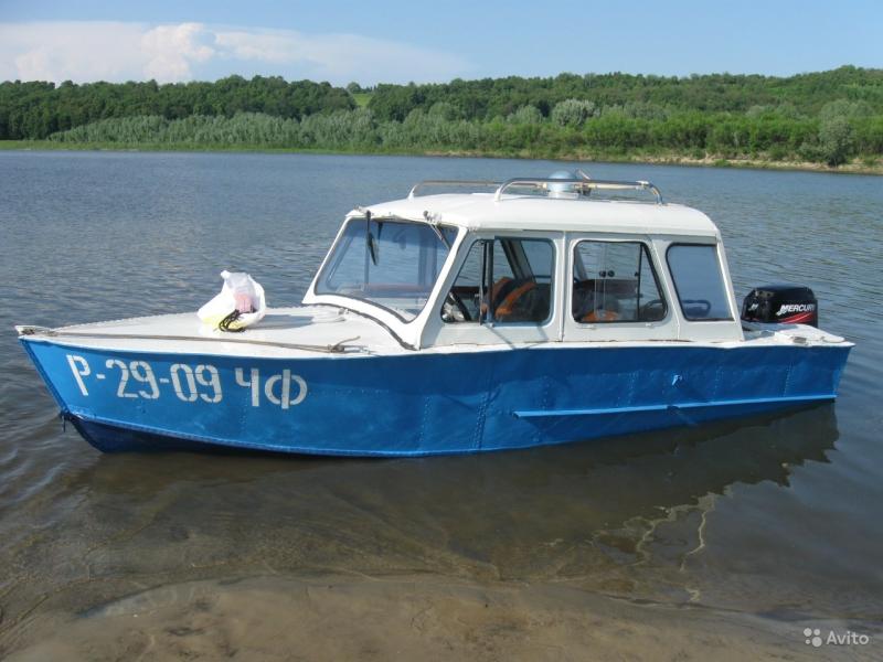

Увидел тут на "Авито" интересную идею тюнинга Прогресс-2. На разборках такого донора легко найти, т.к. низ обычно гнилой, а нужный на рубку верх целый. Надо только прикинуть как по весу выйдет такая рубка. Надеюсь автор творения и "Авито" на меня не обидятся за публикацию фото.

Про тюнинг двумя постами ранее что скажет общественность? Очень уж заманчиво выглядит. Гнилых уазовских кузовов должно на всех хватить при желании. Весь вопрос только в весе такой рубки.

Крыша УАЗ 3151-40 под задний откидной борт с обивкой и остеклением - 91 кг, плюс лобовое с рамкой - ещё 11 кило.
Вообще вариант годный для северных рек и длинных переходов с ночёвками. А если лодка для покататься и спиннинг покидать - ну эту рубку на фиг, в жаркий солнечный день там не очень уютно.

Если обивку на спартанскую шумку поменять, переднее и заднее стекла поликарбонатные поставить, и серединки из мягкого стекла или также поликарбоната, ну и рамки задних дверок вообще не ставить, то может килограмм в 70 все уложится?

Думаю, овчинка выделки не стоит - куча гемора, ради чего? Если взять алюминиевый уголок и сделать каркас, обшить тонкой фанерой и сделать окна из поликарбоната, думаю, вся конструкция кило в 25 уложится. Зато дизайн под себя, ебаться не надо с доработкой, шумкой и вырезанием поликабоната под проёмы...

И то дело! И ни какой черняги на дюрали.

Критика принята. У меня под крышу если что как раз зимняя крышка пойдет. Она из дюралевых уголков и обшивка из АМГ 1,5-2 мм. Рубка нравится только тем что в дождь не мочит и ходовой тент дорогой не нужен (дешевый тоже не нужен т.к. выгорит и порвется через пару сезонов), стояночный тент не нужен, да и транспортировочный тоже не обязателен становится, а если спать в лодке, то под жесткой крышей комфортнее чем под тканевым тентом.
