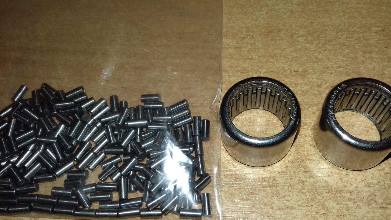

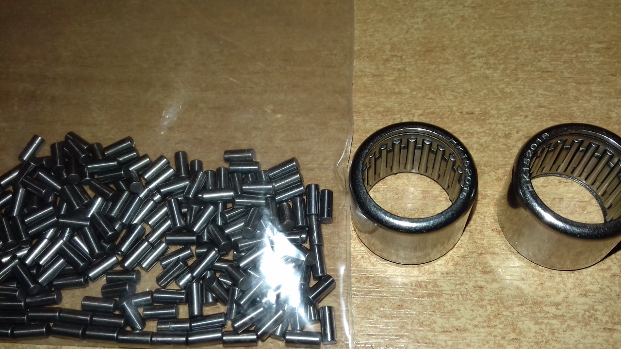

Получил ролики и подшипники с Алиэкспресс. Диаметр роликов ровно 2.5мм, а вот длинна 5.8 мм вместо обещанных 6мм. Для меня это не критично ,идет еще один комплект 2.5 мм диаметром и 7мм длинной. Даже если в минус 2 сотки укладывается заданные параметры. Это для известия.
У меня (на Ветерок8) на шатунах между иголками, зазор близко к 1 мм. Это сильно критично ?
Если нужо заказывать иголки, или покупать просто в магазине. То где и что конкретео искать ?

Роман, подшипники примерял уже? Палец нормально входит?

Зазор предельный, почти. Нужно замерить диаметр игл, диаметр шеек, внутренний диаметр НГШ, тогда картина буде ясна. Конечно, если у тебя иглы 2,45-2,48 то возможно достаточно будет замены роликов чтобы вернуть монтажный зазор. Где искать иглы почитай здесь примерно с 7 страницы.
Володя здравствуй. Дал задание токарю сделать натяг 3 сотки , подшипник отдал . После обязательно отпишусь. В свободном состоянии палец входит во внутреннюю обойму совсем без натяга,опять таки, люфтов радиальных рукой не ощущаю, как на В8М , это тактильно . Подшипник мне очень понравился. Сажать буду на горячую. Жду , токарь как всегда загружен, пару недель точно в работе.

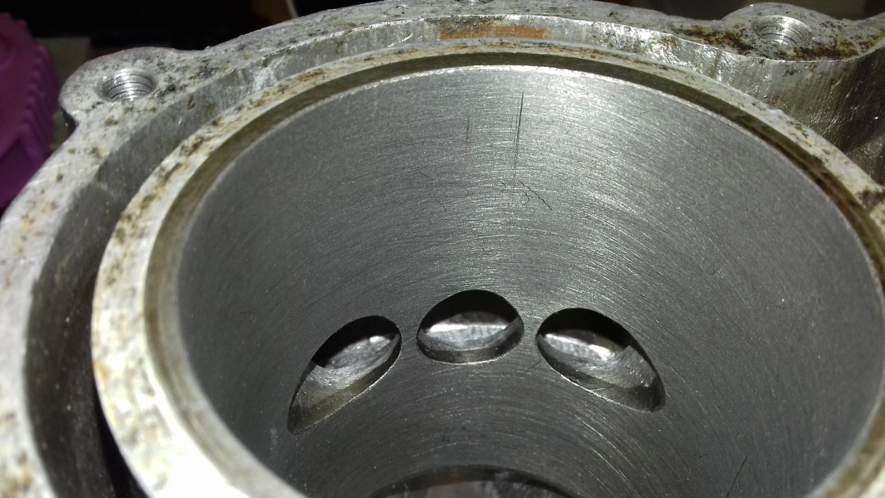

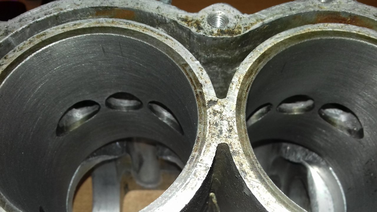

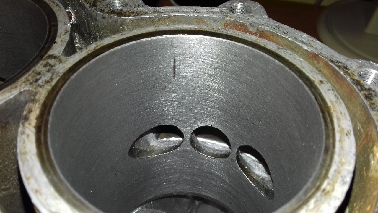

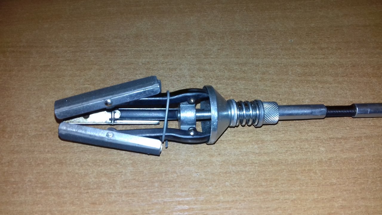

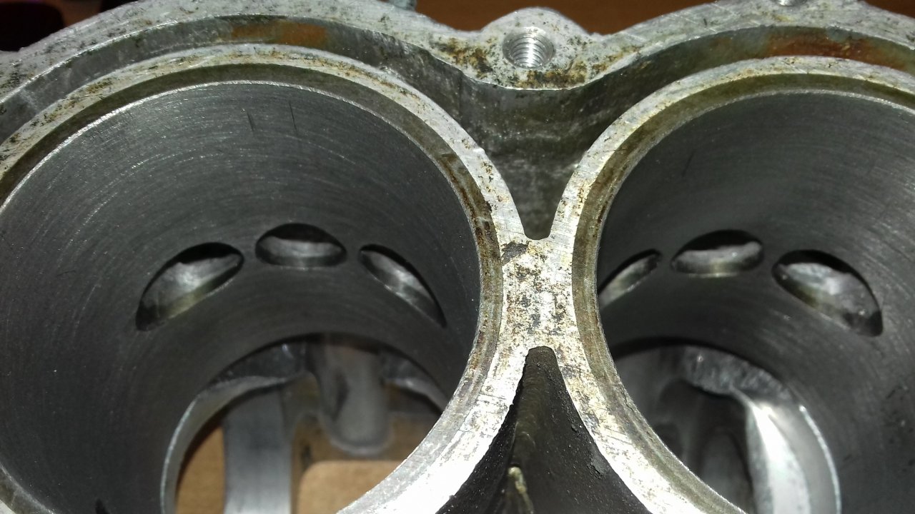

Позвонил,объяснил, буду ждать. Хон китайский отлично себя показал. Выработку верхнего кольца на гильзе не видно совсем, после 2х проходов все изъяны на лицо. Так увлекся что не до фото было. Шатун поршень жмет постоянно к нижней стенке гильзы , эллипса как такового нет но ближе к запасовке есть выработка по нижней стенке. Хоном все удаляется за 15 минут. Размеры гильзы в пределах допуска. Сетка от хона не вот как от плосковершинной хонинговки , но достойная. Купил рабочие поршни в отл состоянии и колено , поршни буду обрабатывать мс 2000.

Вот фото после хона.

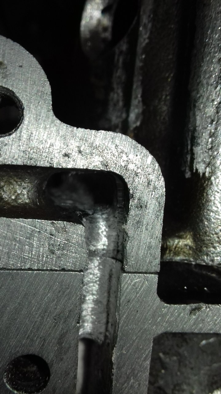

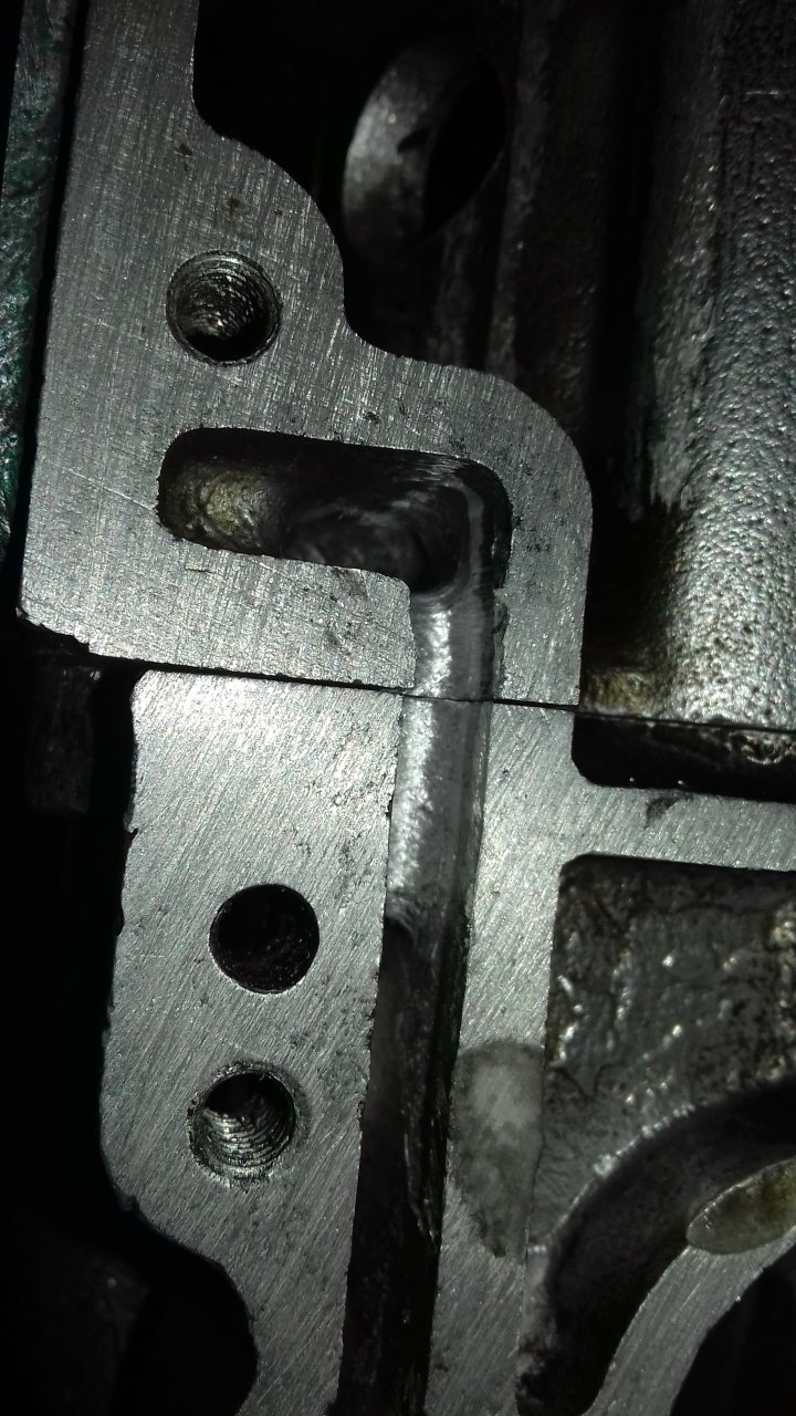

Просьба владельцев В12 обратить внимание на подачу водяного столба. Облой присутствует везде! Дорабатывал дрелью, сверло 5.6 мм.
kav75
16.01.2010
2 788
1 359
Томск (Северск)
Там не только облой. Есть ещё разница в дейдвудах по годам выпуска. Именно под этим местом на стыке блока и картера, в дейдвуде либо есть ямка в канале охлаждения, либо нет. Я даже как-то снимал ролик по этому поводу.
Хоном таким пользуюсь часто. Уже прикупил запасные бруски. Вихри ВСЕ обкатывал на холодную в токарном станке с проливом смеси 1:1 бензина (либо керосина) с маслом 2Т. Ветерки реже :oops:
