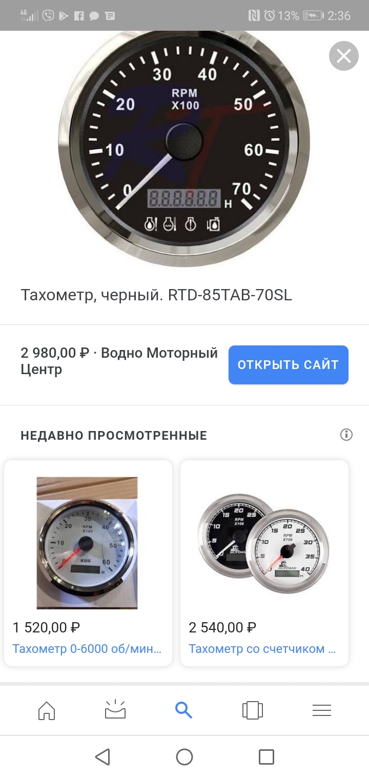

Кто нибудь ставил тахометр на вихрь 30. Вот такого типа. Если да то о куда снимать данные?

Я конечно не электронщинк, но сильно сомневаюсь, что с МВ-1 можно будет поженить этот тахометр. Если только у него есть возможность снятия сигнала в количестве 1-2 штуки за оборот. И сам тах не критичен к скачкам напряжения. Тогда можно попробовать подцепить к питанию одной ТЛМ (либо к двум через диоды). Если я сейчас написал х-ню, знающие люди поправят :oops:
Просто у меня к МБ-22 подцеплен ТХ-193, работает отлично.

Самый оптимальный вариант. Это электронный тах со снятием данных с бронепровода, там и счетик моточасов.

Либо БЛИК. Там еще куча полезных функций типа вольтметр, температура, датчик воды можно подцепить. В новых моделях еще и жпс спидометр есть.

БЛИК кстати цепляется на один из выходов генераторных (осветительных) катушек.

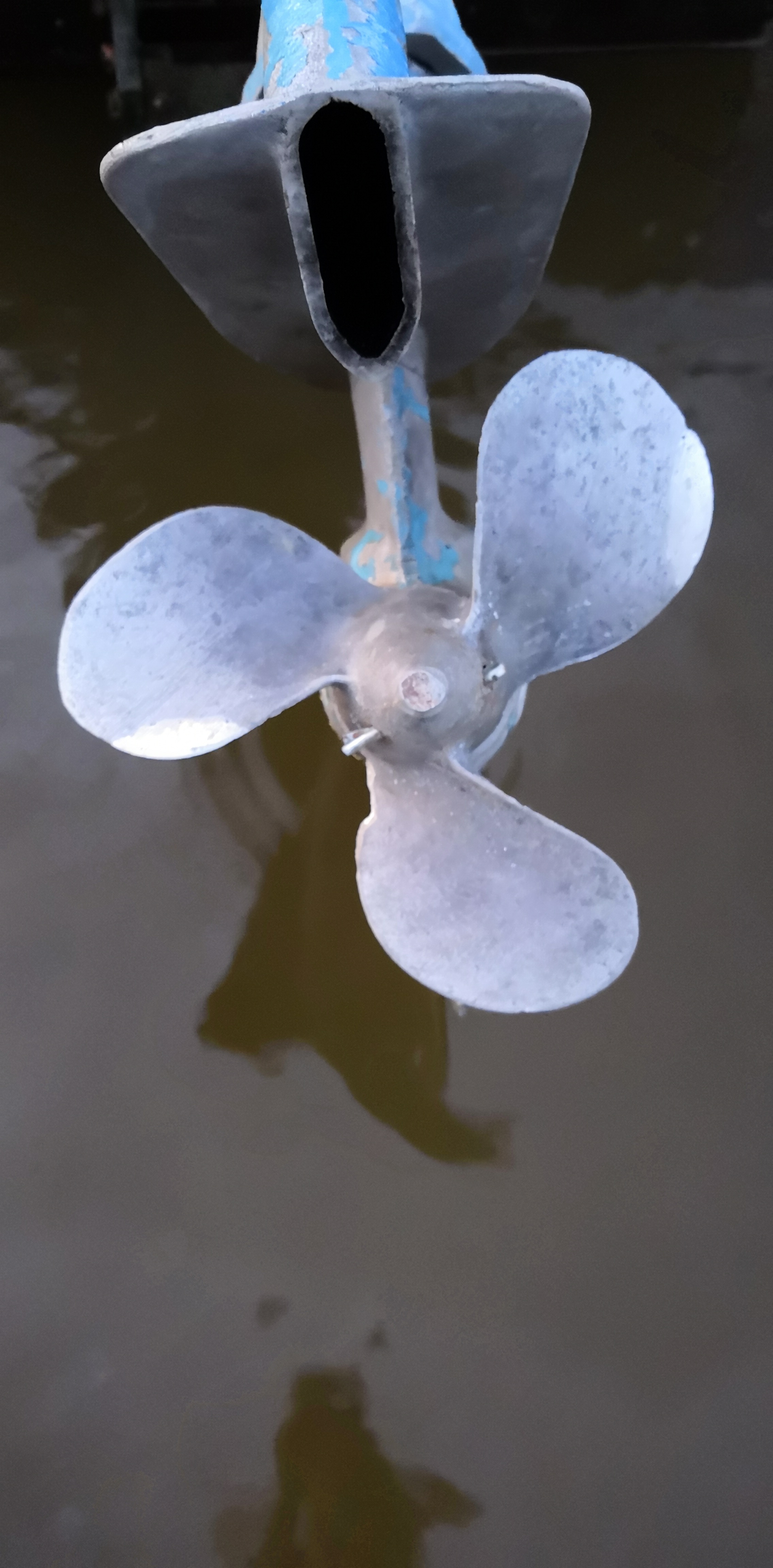

Ещё такой вопрос. У меня есть два винта. Одни родной с движком был- винт без маркировки. На казанке 5м довольно быстро выходит на глисирование и идёт неплохо 37 км. При том что компрессия 6. Но он прилично болтается демпфер разбит. И вот я ставлю винт с шагом 300 и жду что у скорость увеличится. Но нет скорость ниже на 3-4 км. На глисирование выходит хуже. Так вот вопрос. Какой у меня винт и почему скорость с ним больше чем у 300? И при этом выходи лучше на глисер.
6 380
772
Грузовой наверное, с меньшим шагом, или 280 или 250 даже. 300 раскрутить не хватает мощи. А на глиссер всегда лучше с меньшим шагом выходит, аналогия - трогаться с места на машине на 1-й или 2-й передаче.

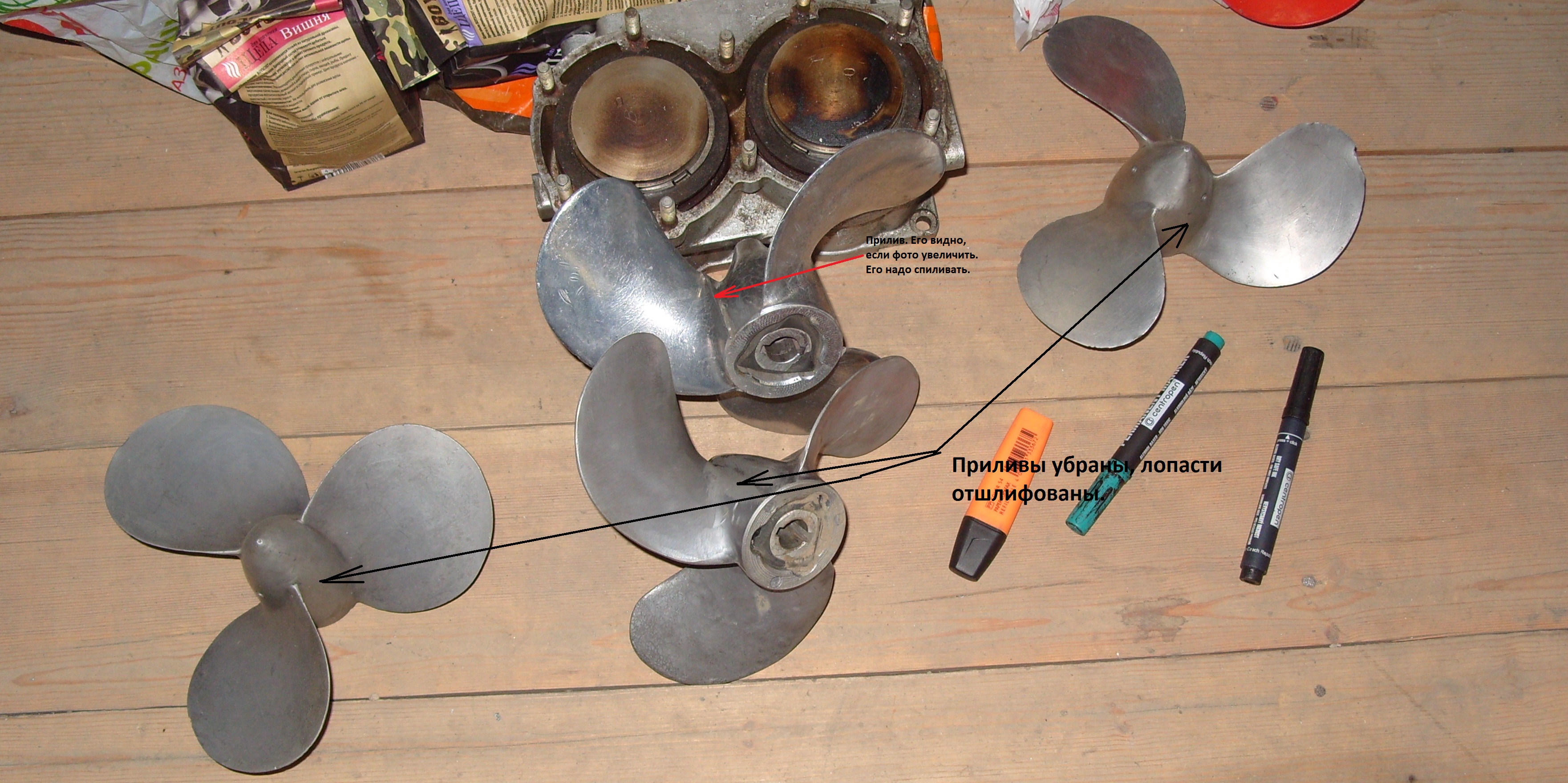

Ещё такой вопрос. У меня есть два винта. .... Какой у меня винт и почему скорость с ним больше чем у 300? И при этом выходи лучше на глисер.
На фото винт очень 99,9% похож на советский шаг 300. Хорошо бы увидеть фото того, на который менял. Новодельные винты в основном по весу тяжелее советских, плюс могут не соответствовать шагу.
Хорошие винты 300-го шага (а не 320, как врут некоторые продавцы) отливал Андрей Стуриков из Чебоксар, но уже года четыре точно вихрёвскими не занимается.
На фото - два винта посередине, под тридцатым блоком как раз его, шаг 300. Справа советский, шаг 300 стандартный. Слева тоже советский, шаг 280.
Обработанные винты статически отбалансированы и на них убраны тех. приливы.

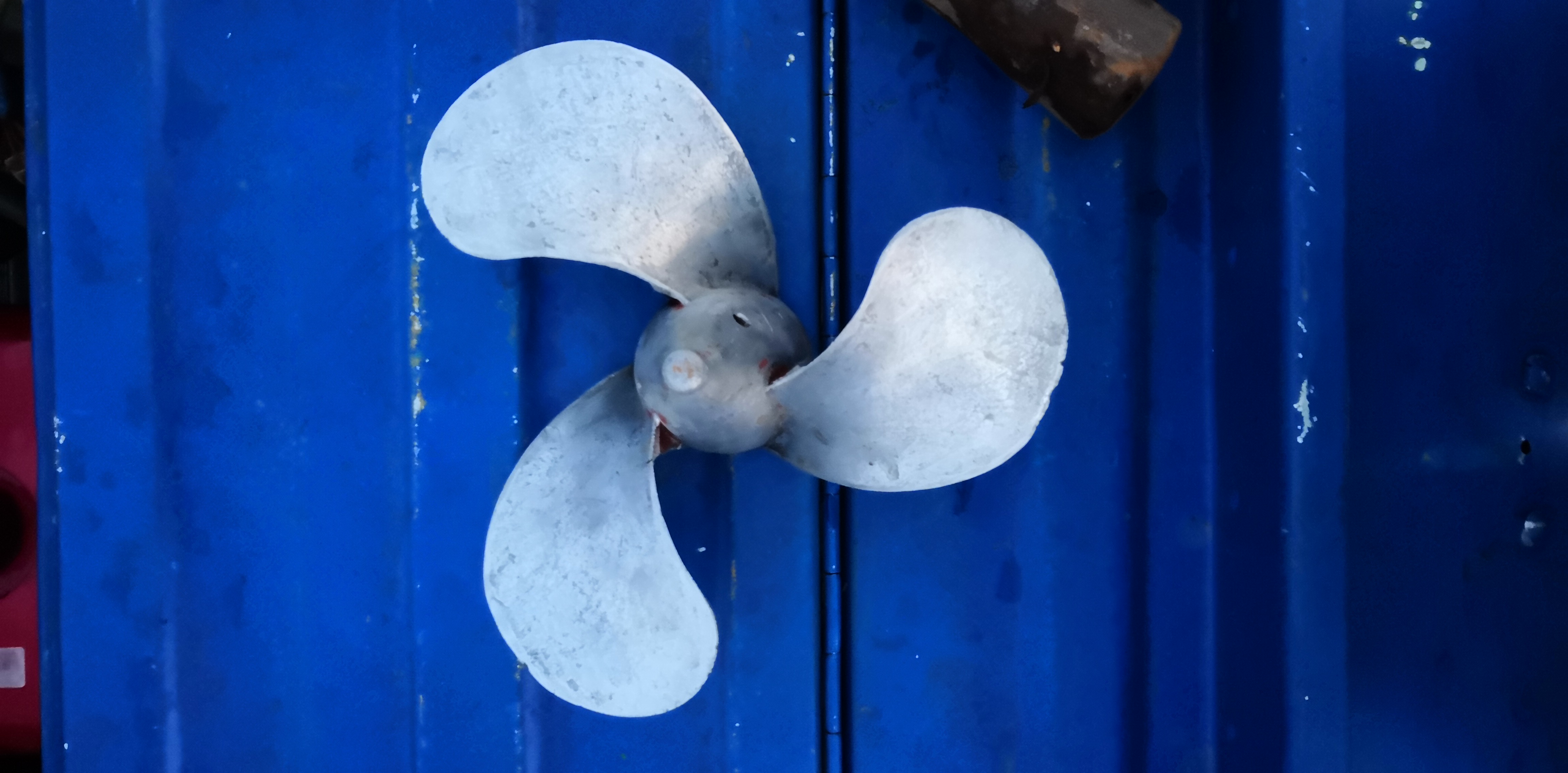

Вот какой винт ставил. На нем написано 300. Но визуально он отличается.

На последнем фото очень хороший винт!

Винт очень хороший, но это не значит, что он для твоего комплекта не тяжеловат. Возможно родной винт чуть подрезан по диаметру, вот и раскручивается сильнее.

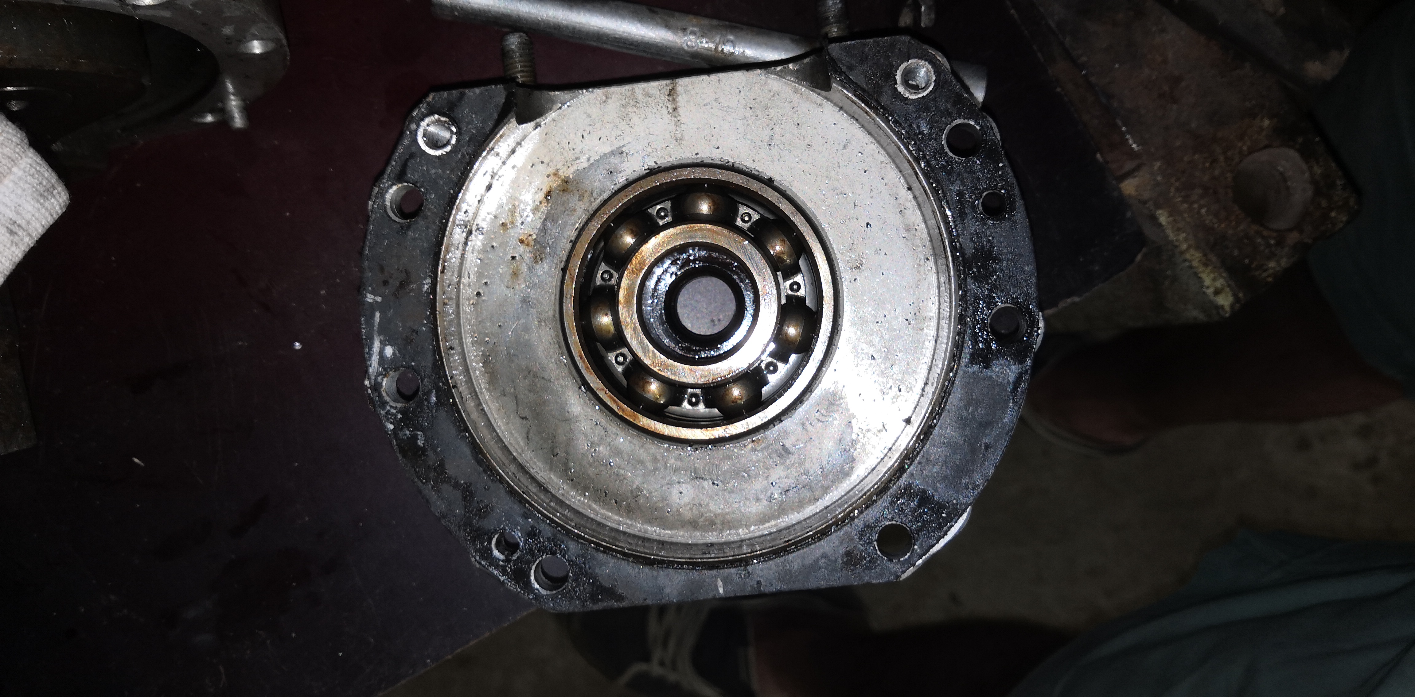

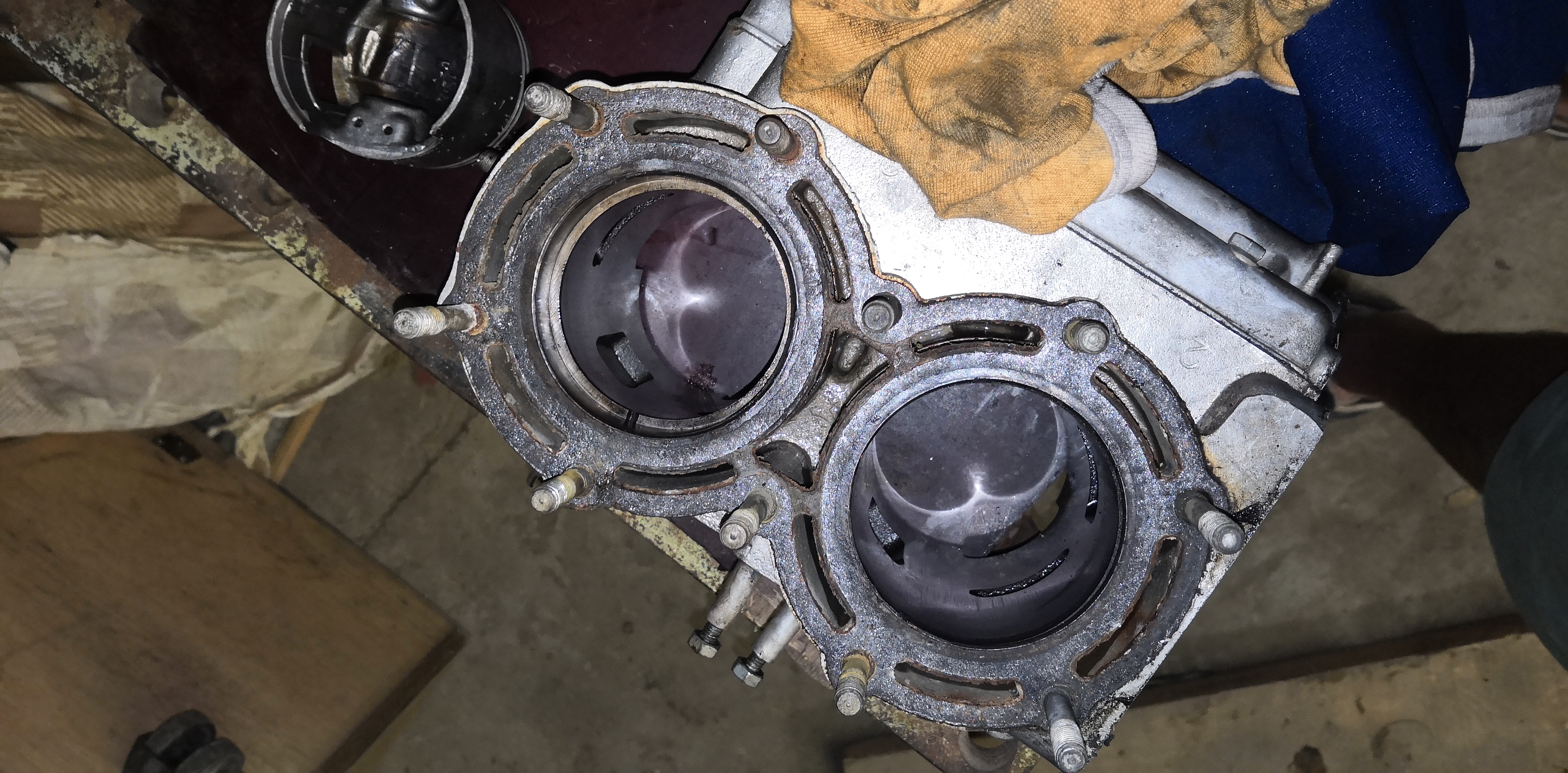

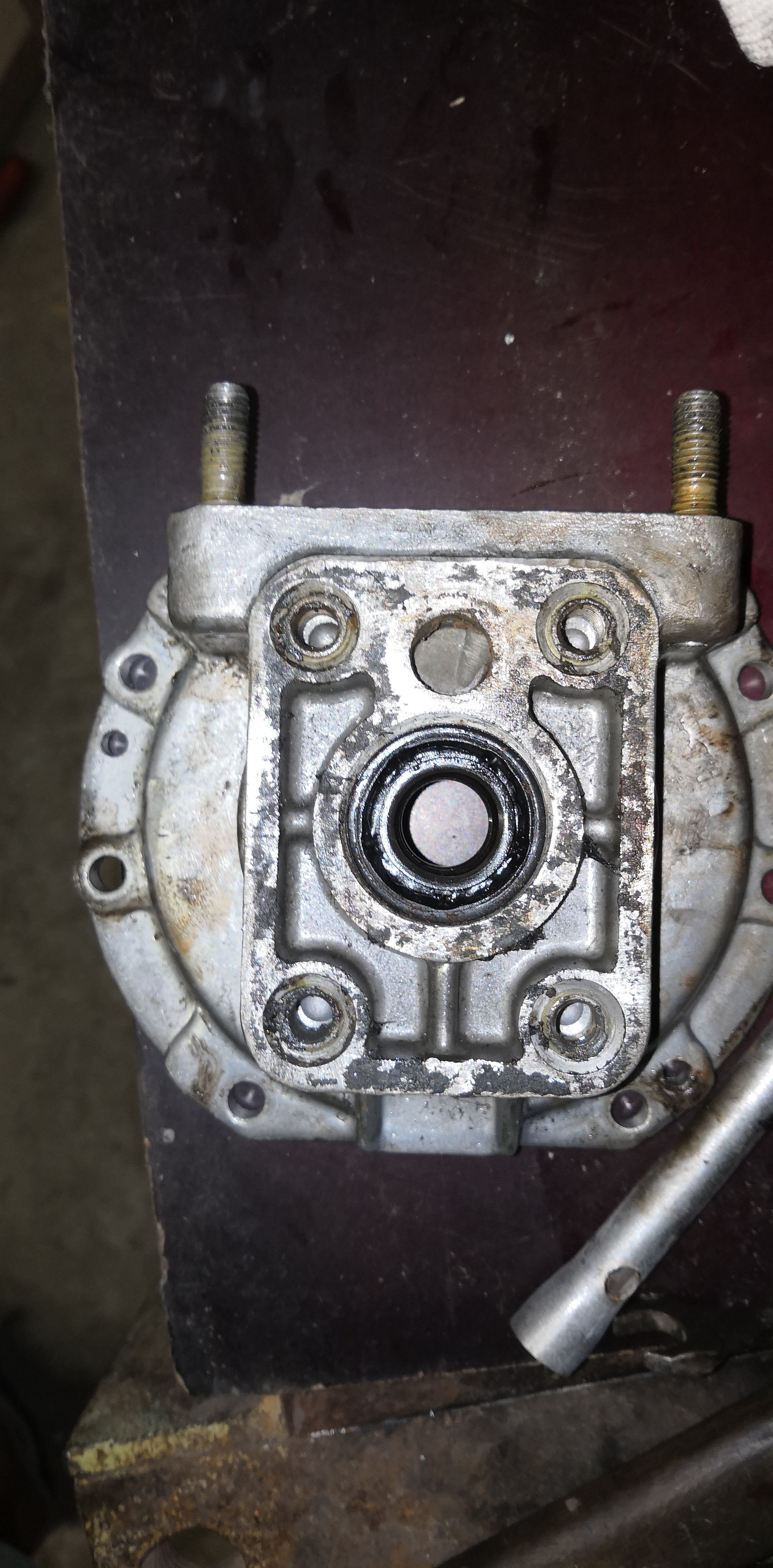

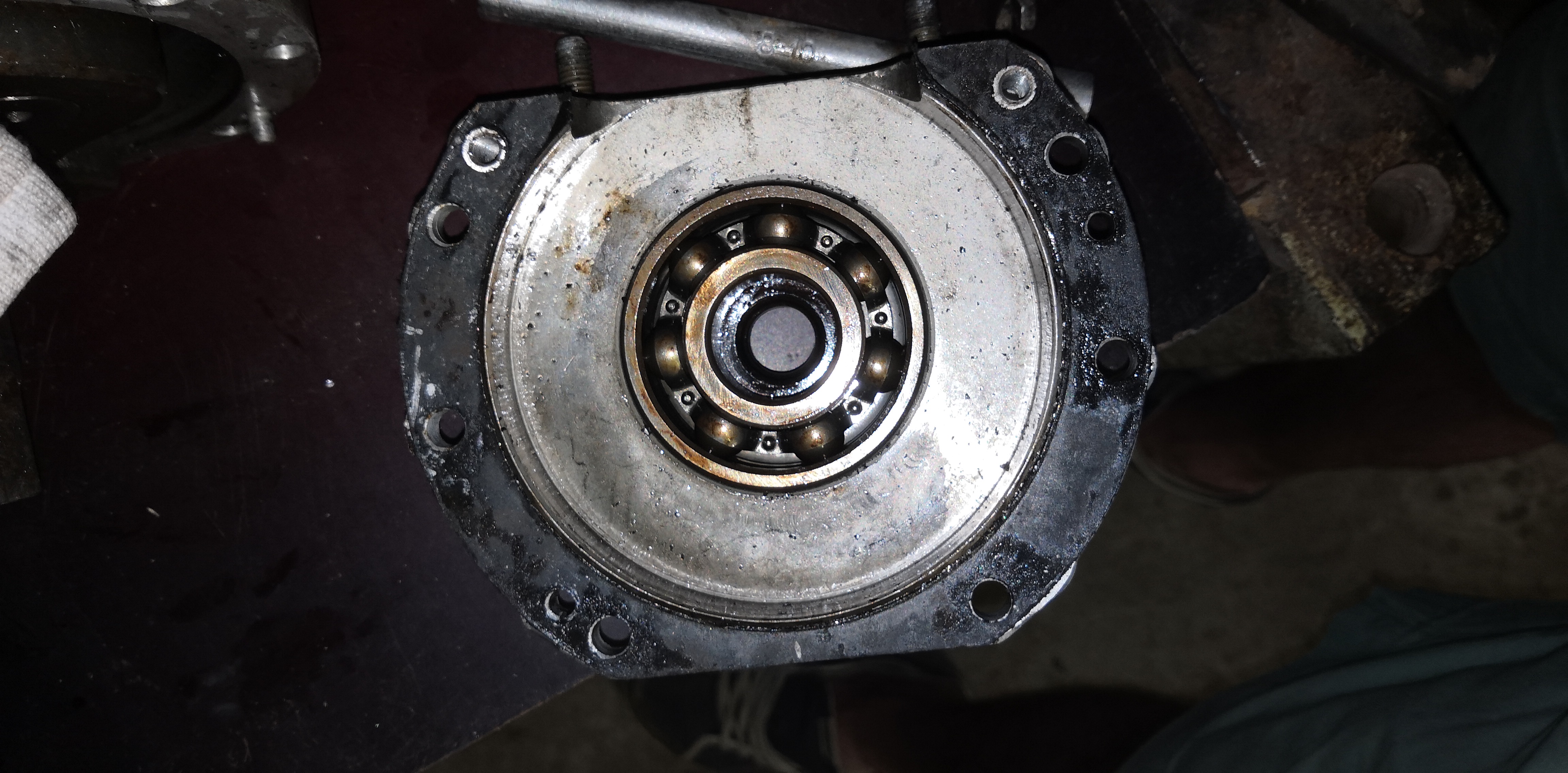

Вообще клинонул у меня движок. Доплывал до базы на веслах 4 часа. Разобрал и не пойму подшипник крутится люфта нет. Или я его не замечу? Не понятно почему клинонул. Пальцем кручу подшипник вроде норм. Ладно буду менять все подшипники и сальники. Подскажите где купить качественные не китайские? А так же кольца и поршня?

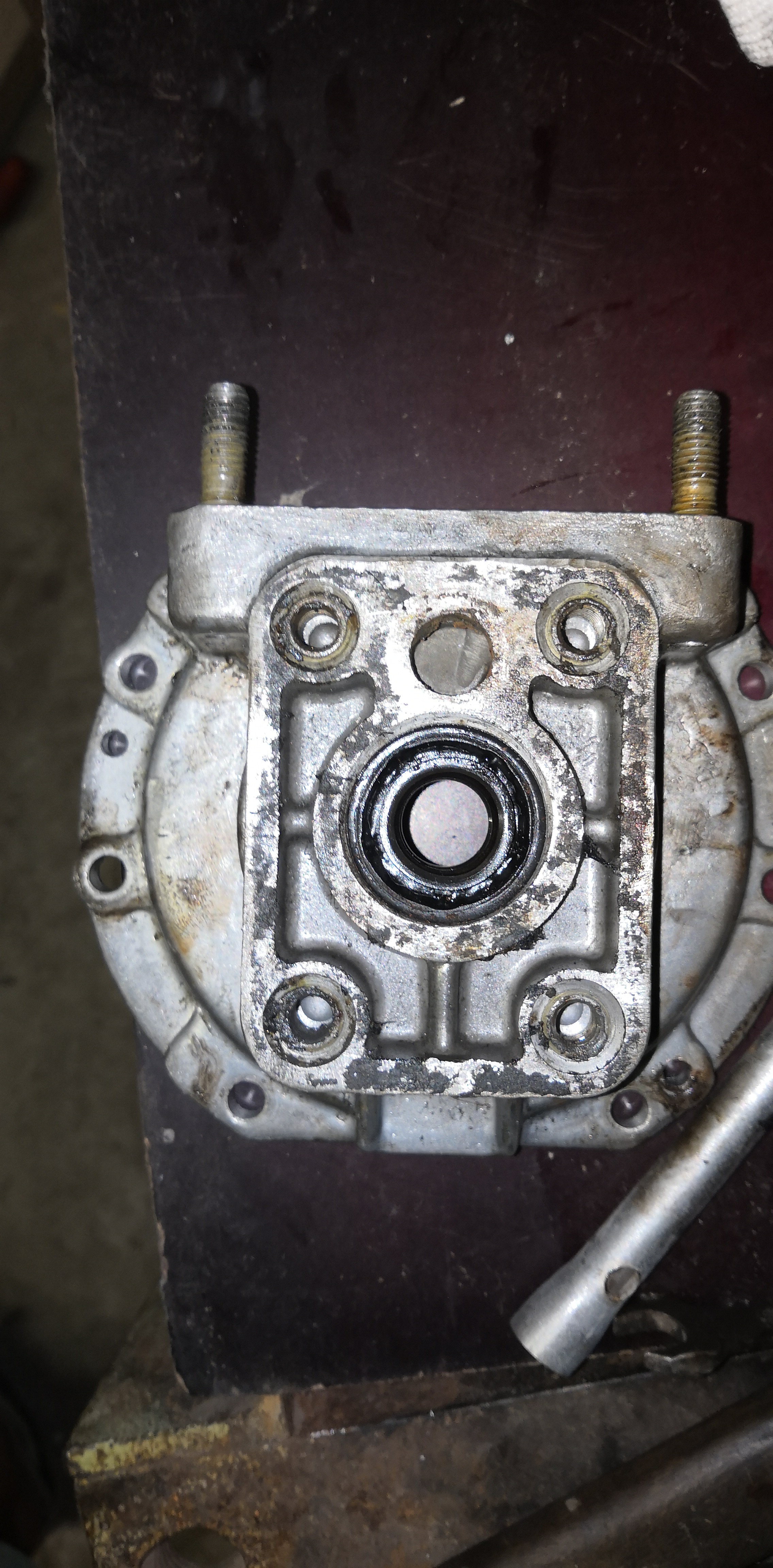

Вы какой подшипник крутили рукой? На первом снимке у вас подшипник 205, а "подозреваемый" полузакрытый подшипник 60205 стоит сверху и ещё между ними сальник. Положите крышку картера на электроплитку, подшипники и сальник при нагреве выпадут сами.

Не понятно, в чём причина клина-то? Цилиндры вполне себе. Может просто заглох по причине отказа периферии?

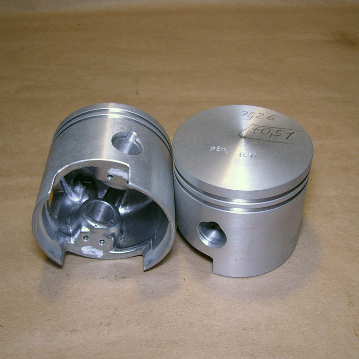

..... Подскажите где купить качественные не китайские? А так же кольца и поршня?
Подшипники я заказывал на Экзисте, брал закрытые, вскрывал и ставил, верхний не вскрывал естественно. Брал одно из Koyo, NTN, NSK, Nachi.
Сейчас поршни хорошие трудно найти. Можно бросить клич в барахолку здесь или в мотолодке, иногда предлагают из загашников. Из новодела у меня ходят неплохо ижевские поршни. Знакомый торгует мото-вело-лодко запчастями и иногда вместе со снегоходозапчастями в Ижевске тарился поршнями и колечками.
На ремонтных поршнях карандашиком нарисован диаметр.
В интернет-магазине эти поршни видел только здесь: https://my-mozhem.ru/index.php?productID=119
При желании можно сосзвониться или списаться и попросить с нужным диаметром бобышек.
У этих поршней уже есть выемки для извлечения стопорных колец с ампутированными усиками.
Ещё есть http://www.botmotors.ru/index/zapchastivihr/0-17 Но работает ли сейчас - сказать не могу.
Работает, Алексей. Недпвно с ними общался.
