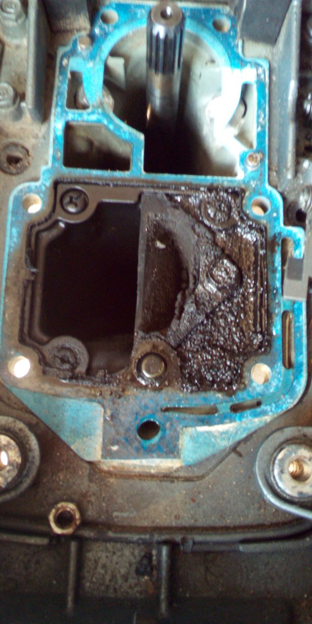

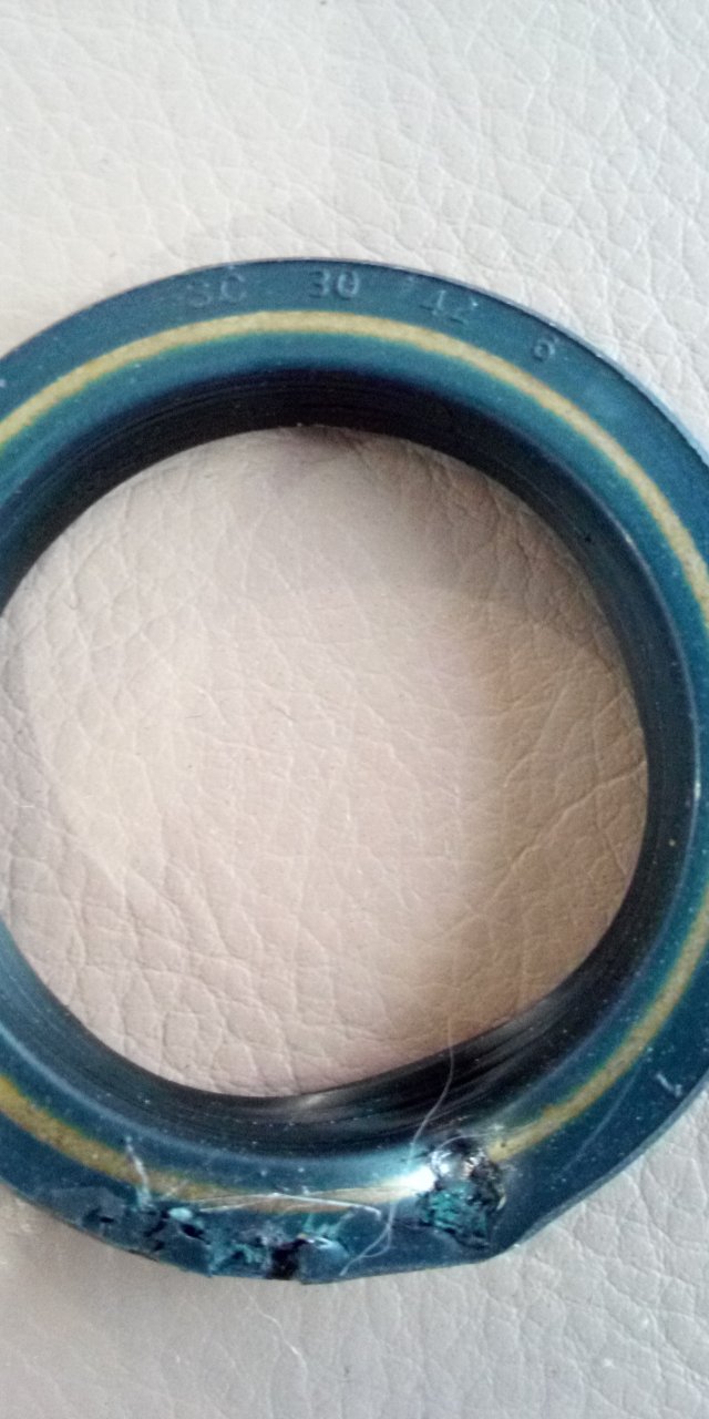

Так как проблема не ушла после очистки лишней смазки. При проверке мотора на воде, при наборе полных оборотов двигатель давал сбой и начинал глохнуть. Решил разбирать дальше. Это обнаружил при снятии головы.

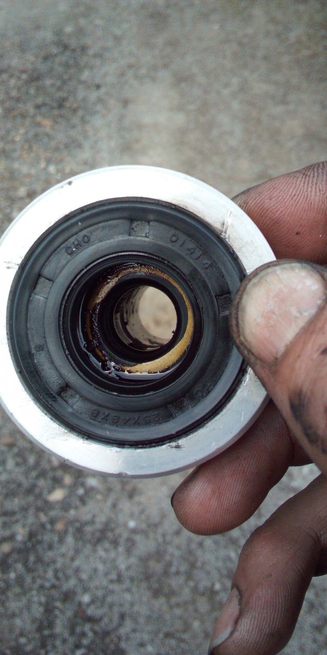

В связи с этим прошу подсказать если заменить сальники можно будет ещё поработать? Пока до ремонта или приобретения нового или ремонта старого коленвала.

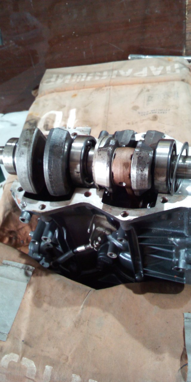

Колено если живое можно проточить в месте прилигания сальника и либо завтулить и проточить под родной сальник или подобрать под размер проточки. Подшипники живые?

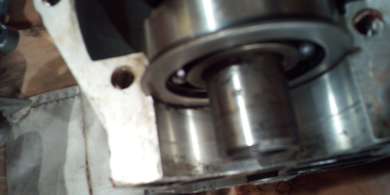

Подшипники такие: верхний внешне неплохой не знаю люфта нет. Но с вала снимается легко просто рукой потянул он снялся. Средний без люфта катается нормально. Нижний есть небольшой люфт. Но сизон при моих потребностях проходит. А вот вал протачивать негде. В наших районах с токаркой и лухо. Буду искать контрактный вал. Либо если найду информацию перепресую кривошип. Только нужна инфа.

Сальник правильно стоит? Они все три в одном направлении. Кстати у нас этот 25-48-8 тоже найти проблема. Заказал сказали будет через три недели.

Только по времени разница у нас с Москвой 7 часов. Сейчас поменял сальники мотор собрал. Пока едет:unknown:
Думаю сезон отходить а зимой заморочится поиском другого вала или заменой частей этого с одновременной заменой подшипников. Перепресовать то нужно правильно а вот как пока не знаю.

На коленвалу можно просто заменить нижнюю щеку, поискать б.у в хорошем состоянии, в сервисах их много

Согласен. Но как точно установить замену? Особенно другой вместо своего. Если свой можно лазерным уровнем с точными насечками как минимум в двух местах. А вот новый ( другой) точно выставить. Пока не знаю.

можно обратить в токарку они выставят биение и перепресовать я думаю смогут, если нет рядом лодочных сервисов

Теперь впринципе понятно! Разбирать то всё равно придётся полностью. Раз уж менять то и подшипники наверное сразу. Кстати верхний роликовый подшипник снялся рукой без особых усилий. Правда биения не ощущается. Думаю что так быть не должно?

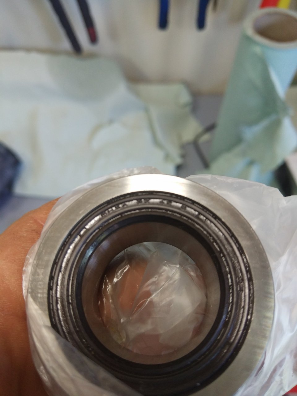

Верхний роликовый он состоит из 2 частей, внешняя обойма это ролики и сальник и внутренняя обойма она запресована на вал. Стоит он около 6500 оригинал и 3500 аналог
Обойма около 500 аналог, орига не знаю
Средний подшипник роликовый тоже обойма снимается в обе стороны, это нормально. Нижний шариковый, он в основном и держит весь коленвал, чтобы не двигался вверх вниз.
Средний оригинал стоит около 4000
Нижний можно и обычный koyo поставить.
Менять оригинальные подшипники если на них нет выработки раковин и т.д я думаю смысла нет.
Верхний подшипник так и должен сниматься от руки.

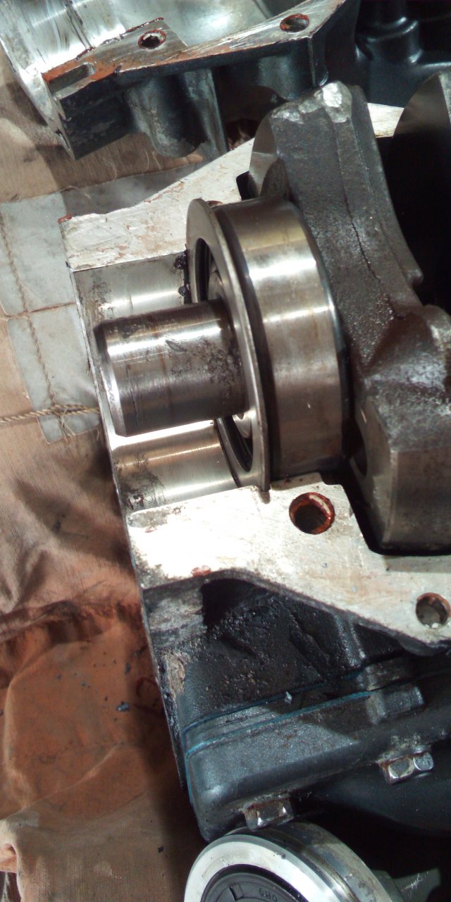

Извините но у меня немного не так средний тоже шариковый. Мотор чистый японец и он несколько отличается от других верхний да. Но снялся полностью. Кстати там я сальник тоже заменил.

видимо мотор старый, потом начали ставить роликовый, но оба варианта ходят нормально
