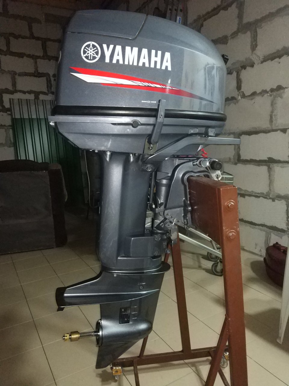

Думаю все будет работать, возможно где какой клапан павис или под иглу соринка попала( тоже бывает даже при наличие фильтров исключить нельзя) если груша держать стала значит все встало на место. Отпишись по результату. Я сегодня свою Яму 30 запускал после ремонта редуктора Боло отколото перо... наварил зачистил и заодно поменял все подшипники ,сальники, резинки и помпу. Корпус редуктора пришлось покрасить( немного в цвет не попал), отрегулировал карб, мотор мурлыкает как новый))184082

Выезд на рыбалку прошел без проблем. Мотор заработал как новый. Бензин перестал жрать и выплевывать. Расход стал нормальный. Значит дело было всетаки в сальниках.

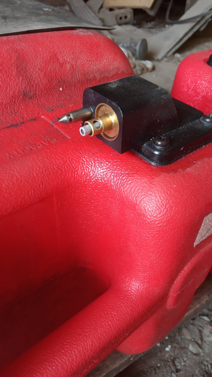

Накачивается без проблем? Или иногда груша не сосет (после сдавливания остается в сжатом состоянии)?

Не всегда. Я уже дважды столкнулся с проблемами запорных коннекторов на баке - несмотря на нажатый штырек, коннектор остается закрытым. На соседнем форуме писали - резиновая прокладка внутри отрывается от тарелки клапана и прилипает к трубке. Вылечил надеванием на штырь коннектора бака тонких трубок алюминиевых (тело вытяжной заклепки)
скорее некоторое время хлюпает в пустую. Затем начинает засасывать топливо.

Это ямаховский разъем. Соедини коннекторы и стяни пластиковым хомутом. У меня в этом была причина. Оба коннектора не родные. У китайцев с точностью не айс.
