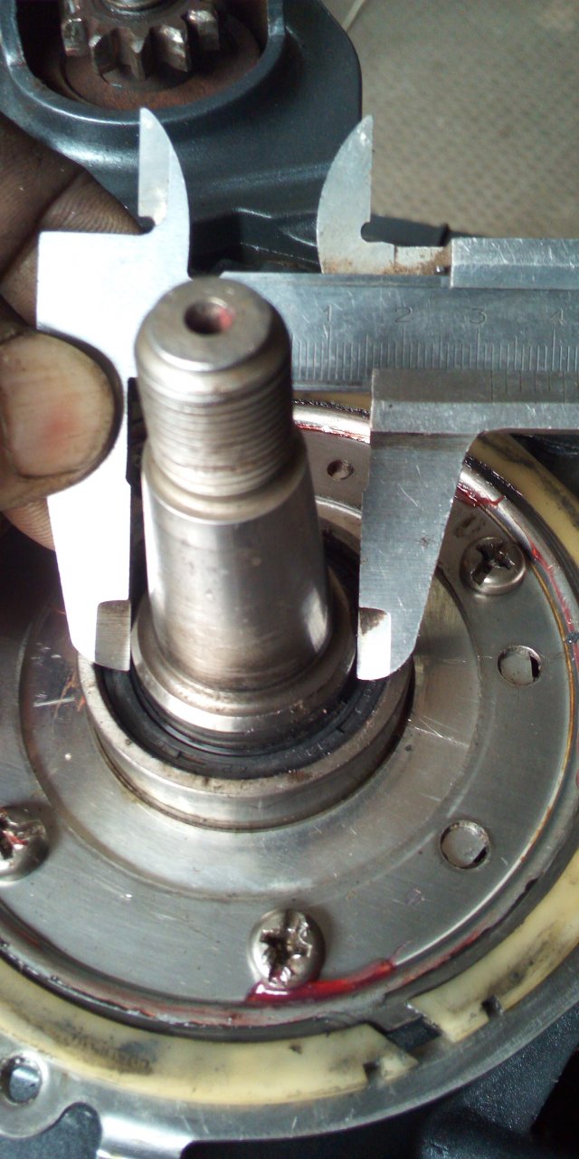

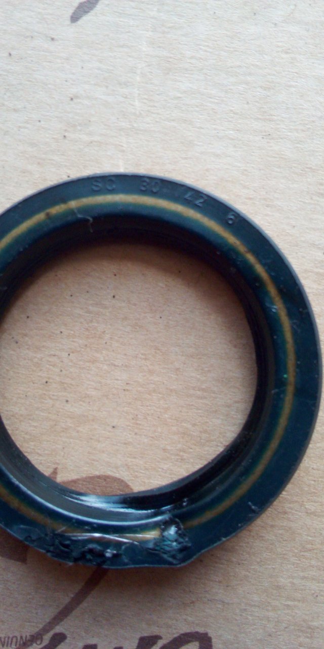

Ребята да мне то без разницы тот край нашей великой ни как не подходит:). Другой вопрос проблема то не ушла вчера на второй выезд опять всё повторилось. Уже думаю может верхний сальник поставит в дополнение как и снял не 32х42х6 а вот такой

А куда должна была уйти проблема? Рабочую поверхность вала кто-то восстановил или проточил?

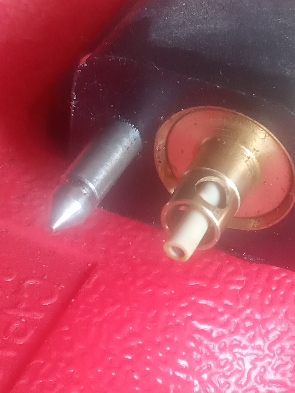

Говоришь что топливную проверял-но все же глянь ещё это. У меня на ямаховском баке было, в коннекторе на баке внутри отпала резинка на запорной тарелке и на ходу перекрывала подачу топлива, несмотря на то что коннектор был подсоединён. Часто это было как раз на оборотах близких к максималке. Решил проблему одев на запорный штырек коннектора на баке, тот что внутри трубки, изоляцию от провода подходящую по диаметру.

Если проблема в верхнем сальнике, то будет всё в масле

Про рабочую поверхность я уже писал в начале. С 2013 года по 2020 отходил нормально при существующих поверхностях. Не думаю что за час работы мотора всё опять стало негодным. Больше грешу на верхний сальник. Там стоял 30-42-6 я же поставил 32-42-6 как в монуале. Да кстати Когда заменил нижние сальники а верхний вообще забыл поставить. Собрал мотор и при запуске всё работало только двигатель чихал и не набирал обороты масла кстати не капли небыло даже при отсутствии сальника. Потом поставил верхний работа восстановилась. Вот и думаю может поставить с тем размером как стоял?

Про коннектор в баке! Тут ситуация ещё проще посте того как началась эта проблема я перешёл к старому дедовскому способу. Мы так раньше ходили на дальние расстояния с 50 литровыми канистрами из под масла. Там коннектора впринципе нет.

По поводу верхнего сальника нужно промерить диаметр вала. Да и когда устанавливаешь сальник всегда проверять его посадку на вал чтоб сидел плотненько, если стоял на 30 мож кто проточил до этого вал?...
Как можно поставить сальник с внутренним размером на 2мм больше и надеятся что он будет работать?
или какая-то ошибка в размерах закралась?????
