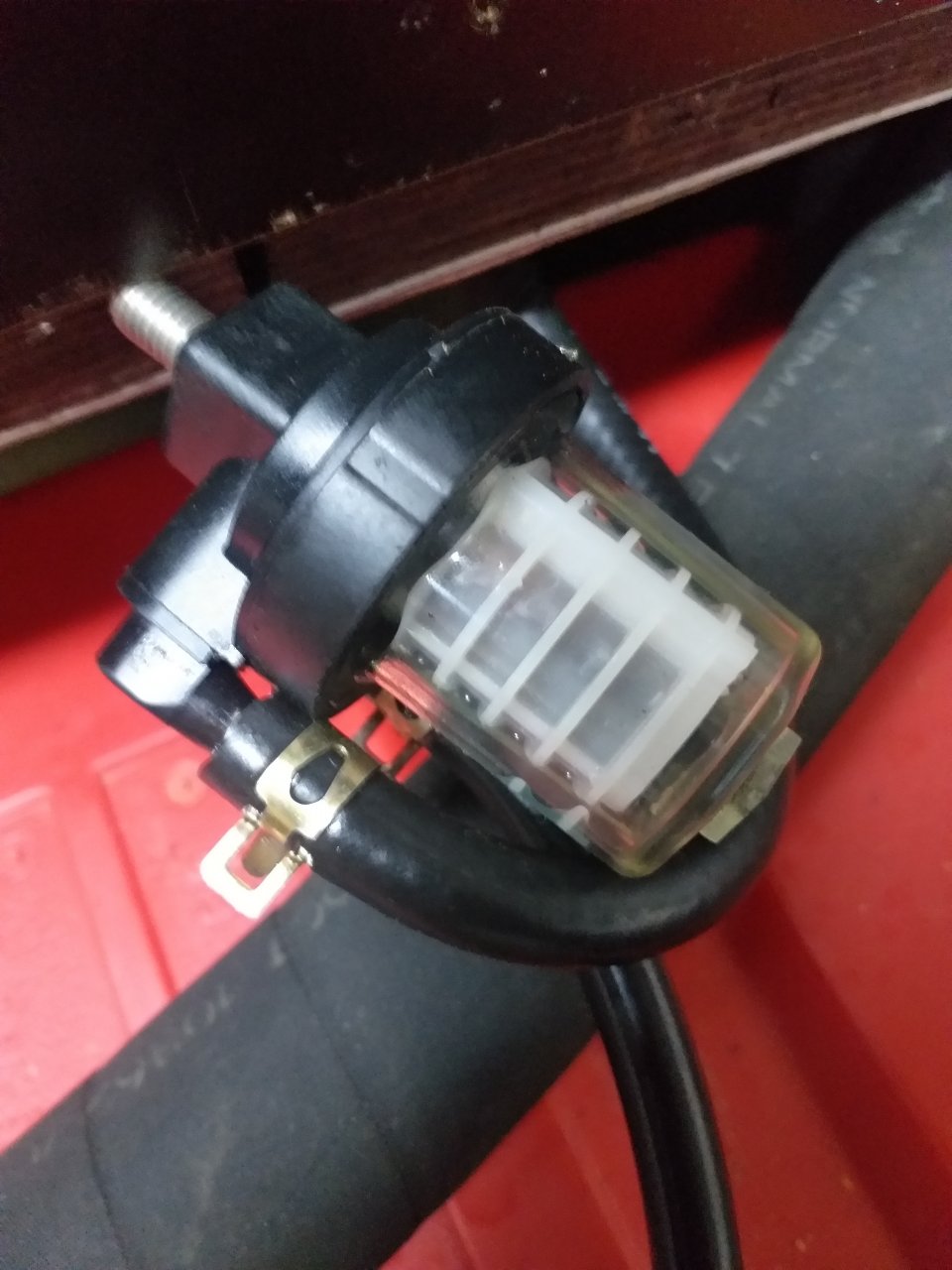

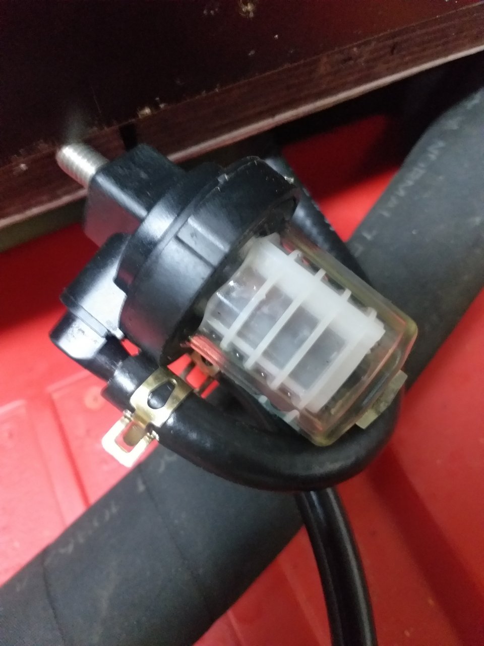

А вобше помему моя проблема решилась самым простым образом. Начав проверять топливную систему обнаружил топливный фильтр перепачканый топливом. Попробовав подтянуть стакан, я его рукой провернул гдето на 1/4 оборота. Как выйду на воду проверю.

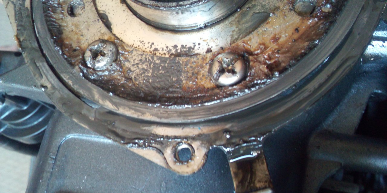

Смазка в виде литола лежала в большом объеме. Далее после снятия остальных пластин крепления зажигания обнаружил наличие небольшого количества масла либо это тот же литол только почему то в жидком виде. До этого при эксплуатации в течении нескольких сезонов эта сказка не проявлялась.

Если кто знает подскажите пожалуйста могу ли я поменять сальник не разбирая двигатель дальше? И если можно где посмотреть какой сальник стоит на этом двигателе в верху коленвала.
