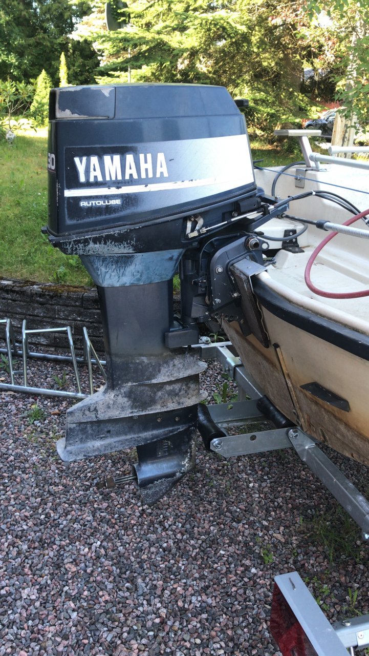

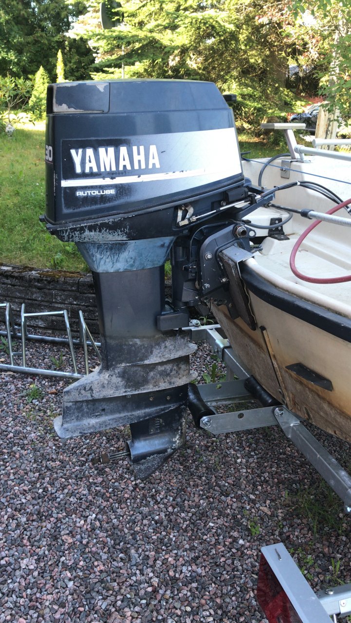

Всем привет! По случаю досталась лодка с мотором ямяха 30 аутолубе ничего о нем не знаю, кому не сложно подскажите, нужно ли разбавлять бензин маслом ? Скольки тактный у меня мотор ? Спасибо.

Обозначенная надпись означает автомикс. Мотор, судя по надписи, из 90-х, а может и старее. Если он работает и его не заглушили, масло заливается в бачек под колпаком, а бензин чистый. Глянь, есть ли в бачке масло.
Фото в студию. Возможно тебе сюда https://forum.motorka.org/threads/10823/
Если он, ищи мурзилку в разделе инструкции, там указано как бавить, что лить и т.п.

Не могу сказать, я бы сам выслушал специалистов у кого такой же мотор, какое масло лить в редуктор и как правильно его обслуживать. В интернете информации крайне мало.

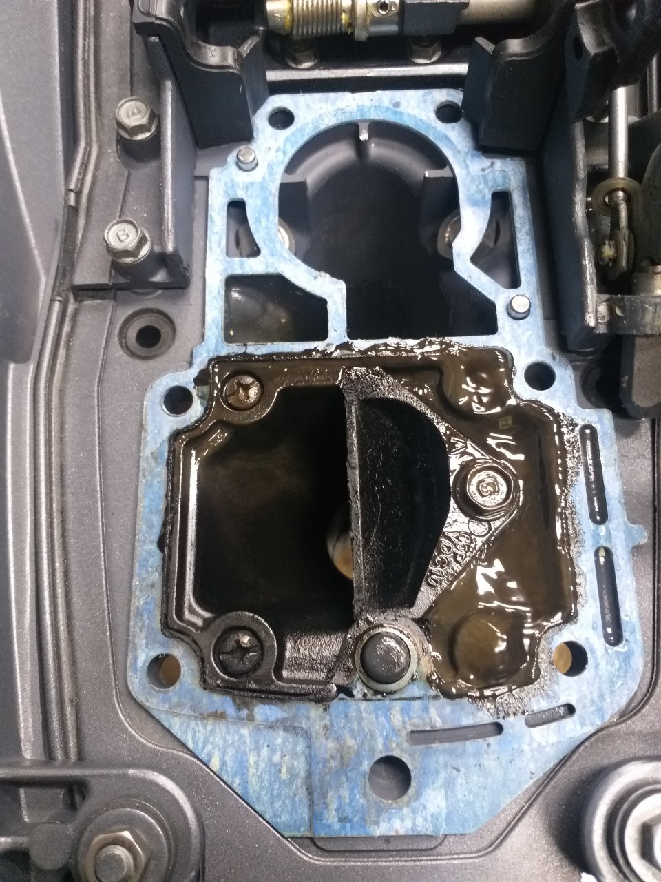

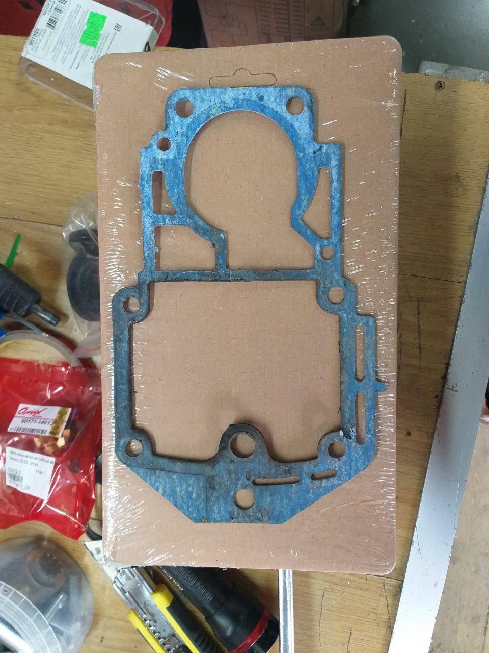

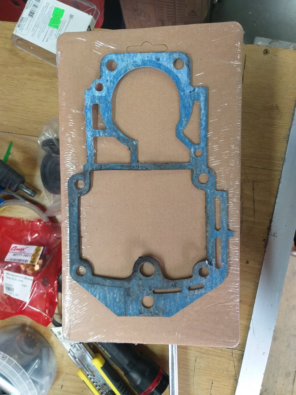

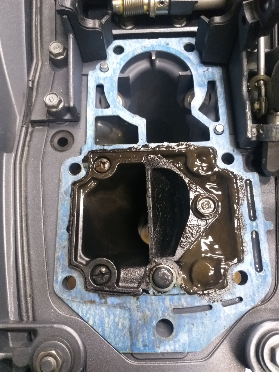

Я вот все думаю, а может быть дело в этой прокладке?

В поддоне чисто, а вот где выхлоп было насрано.

Да. Все отлично
