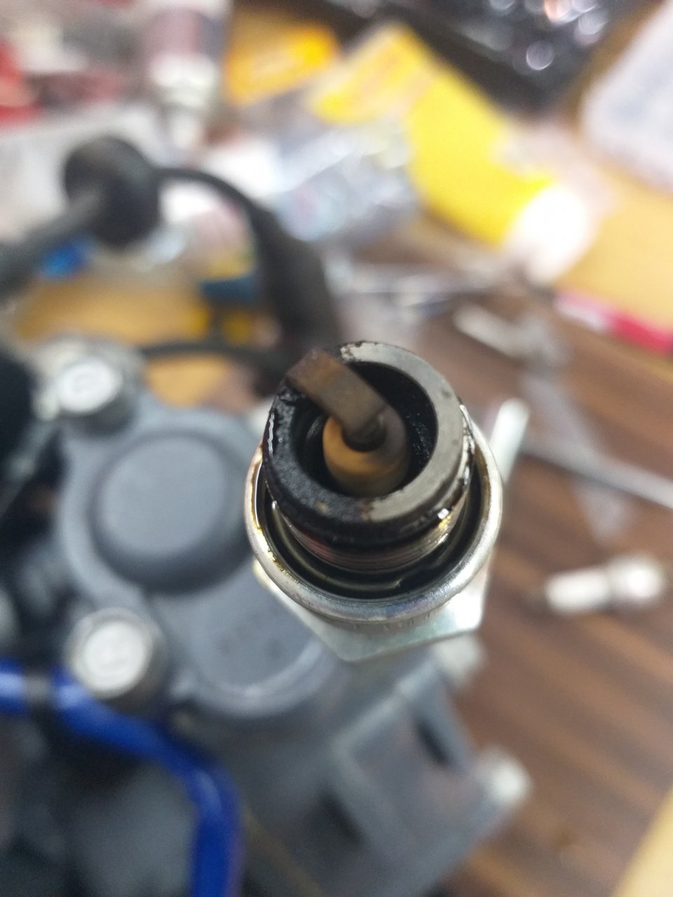

Вот верхняя свеча

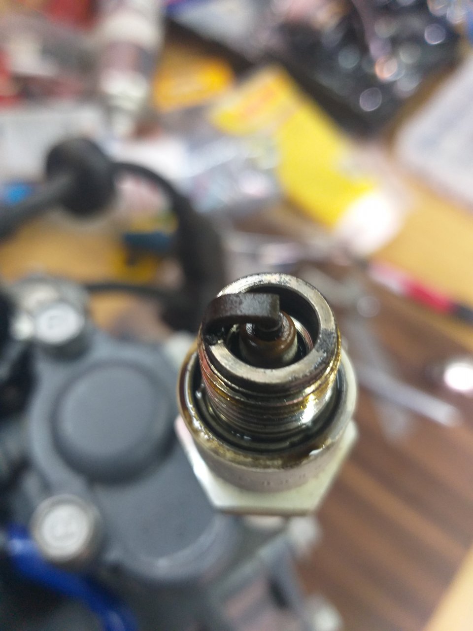

Вот нижняя

По свечам видно что проблема в нижнем цилиндре в бензонасос лазить без надобности не нужно для начала только замена сальников

А как связан нижний цилиндр и сальники приводного вала?

Свеча была мокрая. Это точно. Нов цилиндрах было все одинаково.

Судя по тому что что у вас между спальниками было много бензомасленной смеси (если я правильно понял) то поврежден нижний сальник коленвала, то соответственно возникла негерметичность картера нижнего целиндра

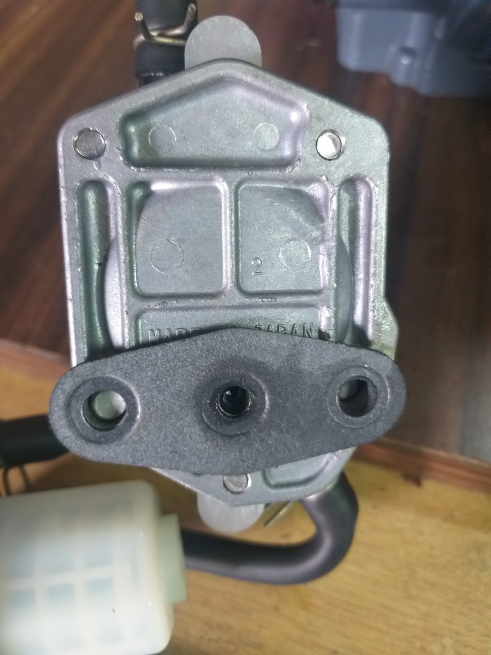

Аккуратненько разобрал бензонасос все прокладки на месте все мембраны целые никакой деформации нету не знаю уже в чём дело
Есть обогатительный насос на карбе? Если и с ним все хорошо (и скорее всего это так), собирай и наблюдай. По идее, что попадает в горшок должно вылетать через выхлоп, поэтому я насос практически исключаю.
