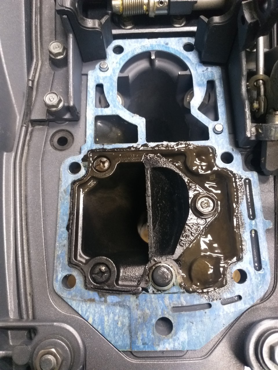

В поддоне сухо?
9 736
6 500
Закажи сразу сальник. Там визуально сложно понять

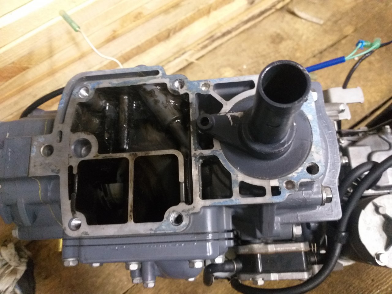

Движок снял.. Пипец что творится...

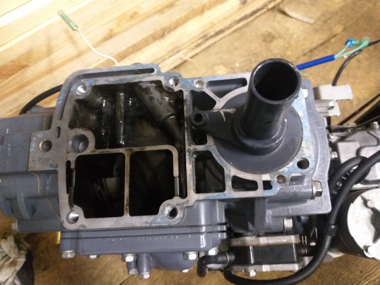

Как вынуть этот стакан? Чтоб лишнего не откручивать.

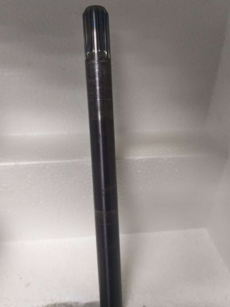

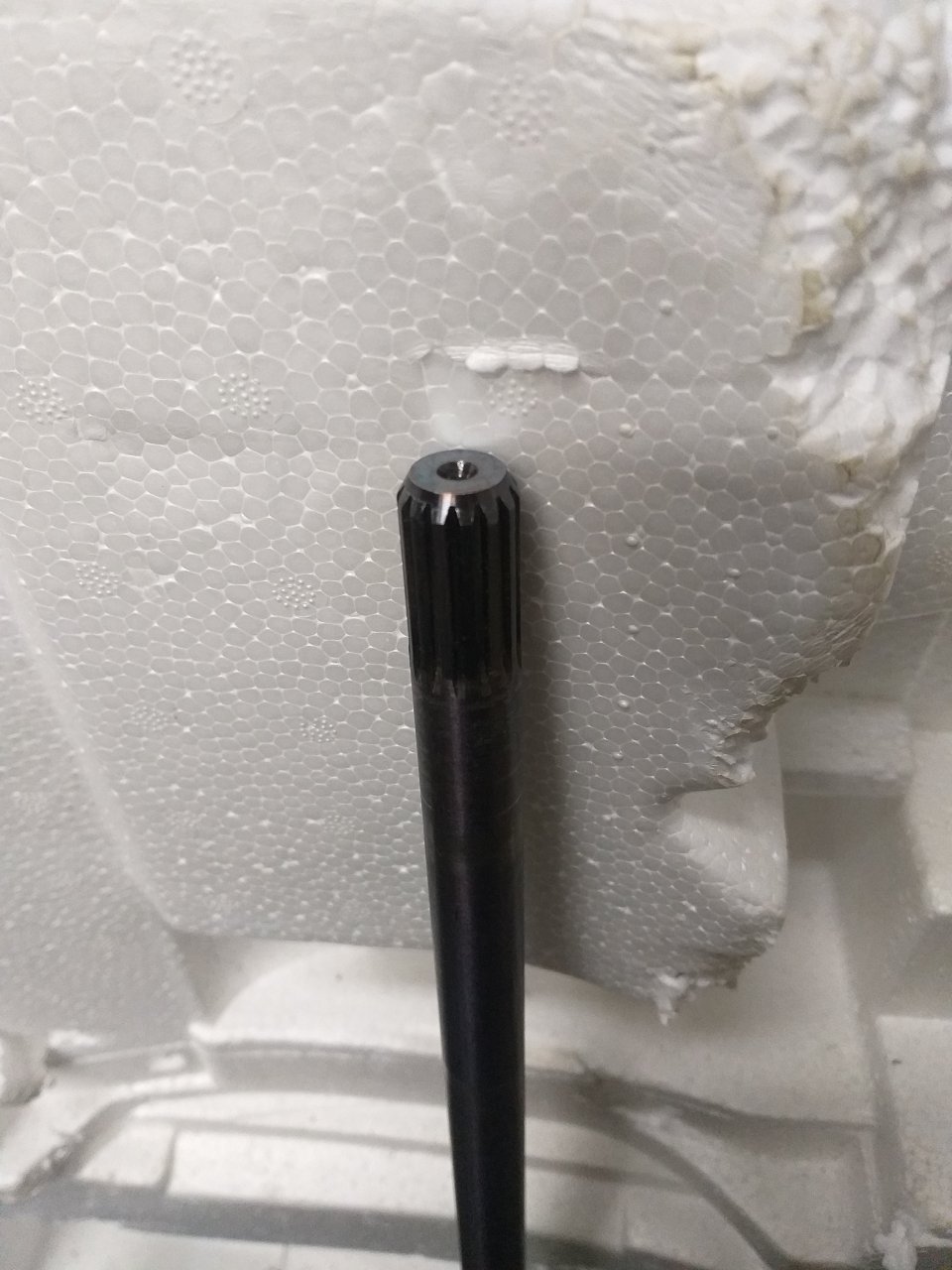

Вот вал

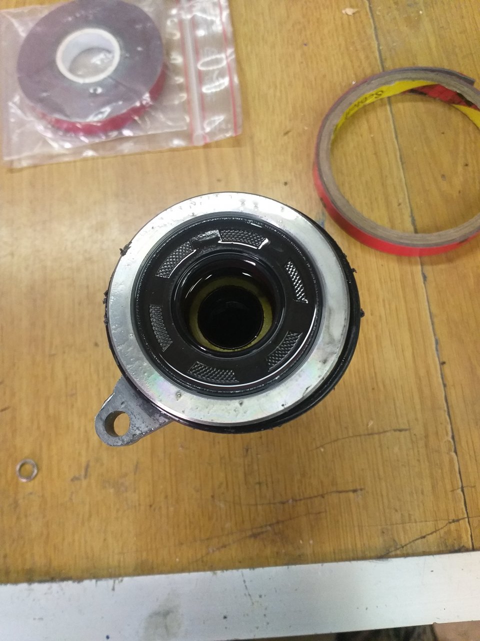

Снял. Там внутри полно бензина
