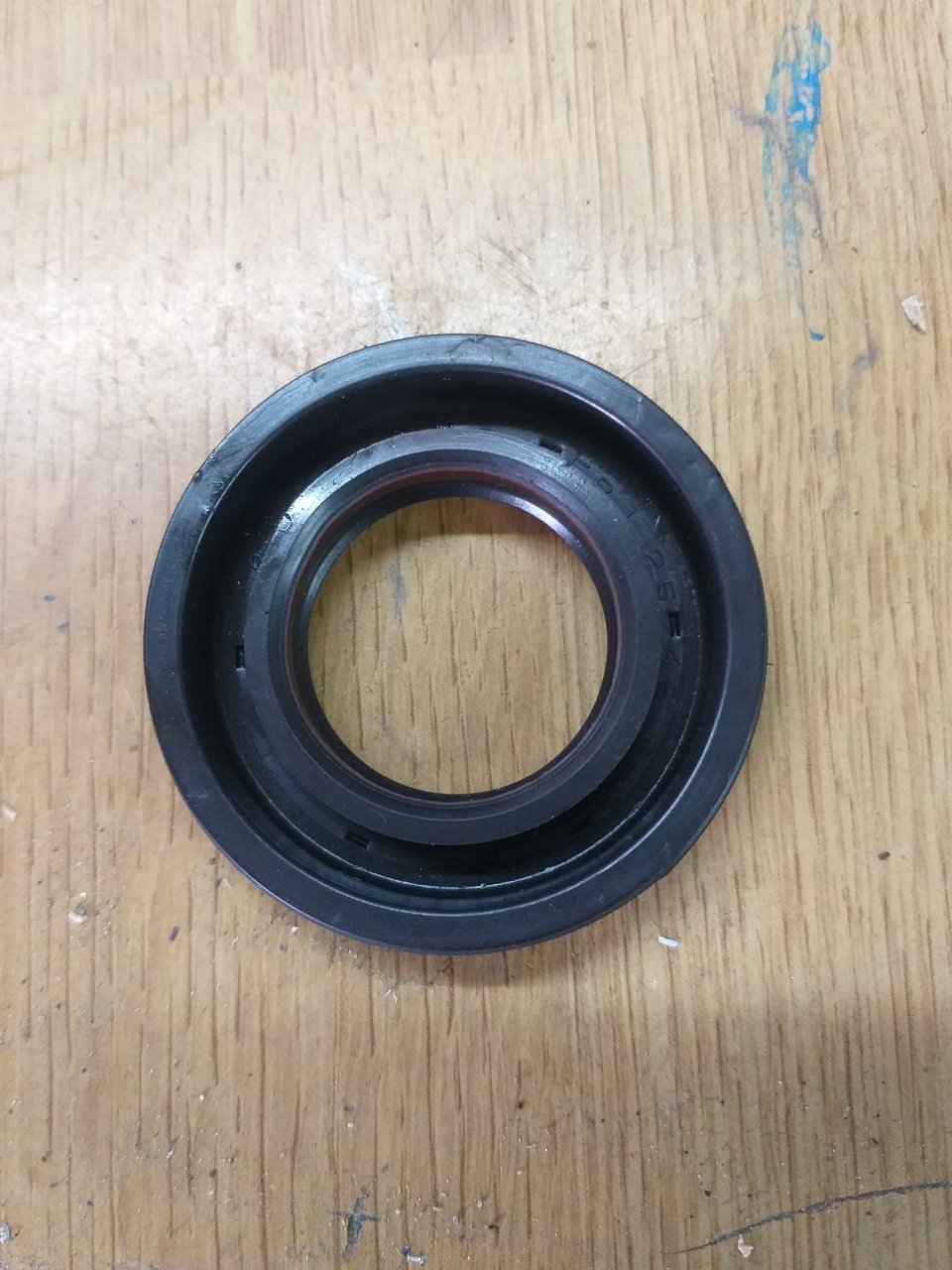

На взгляд сальник нормальный. Под ним был опять бензин

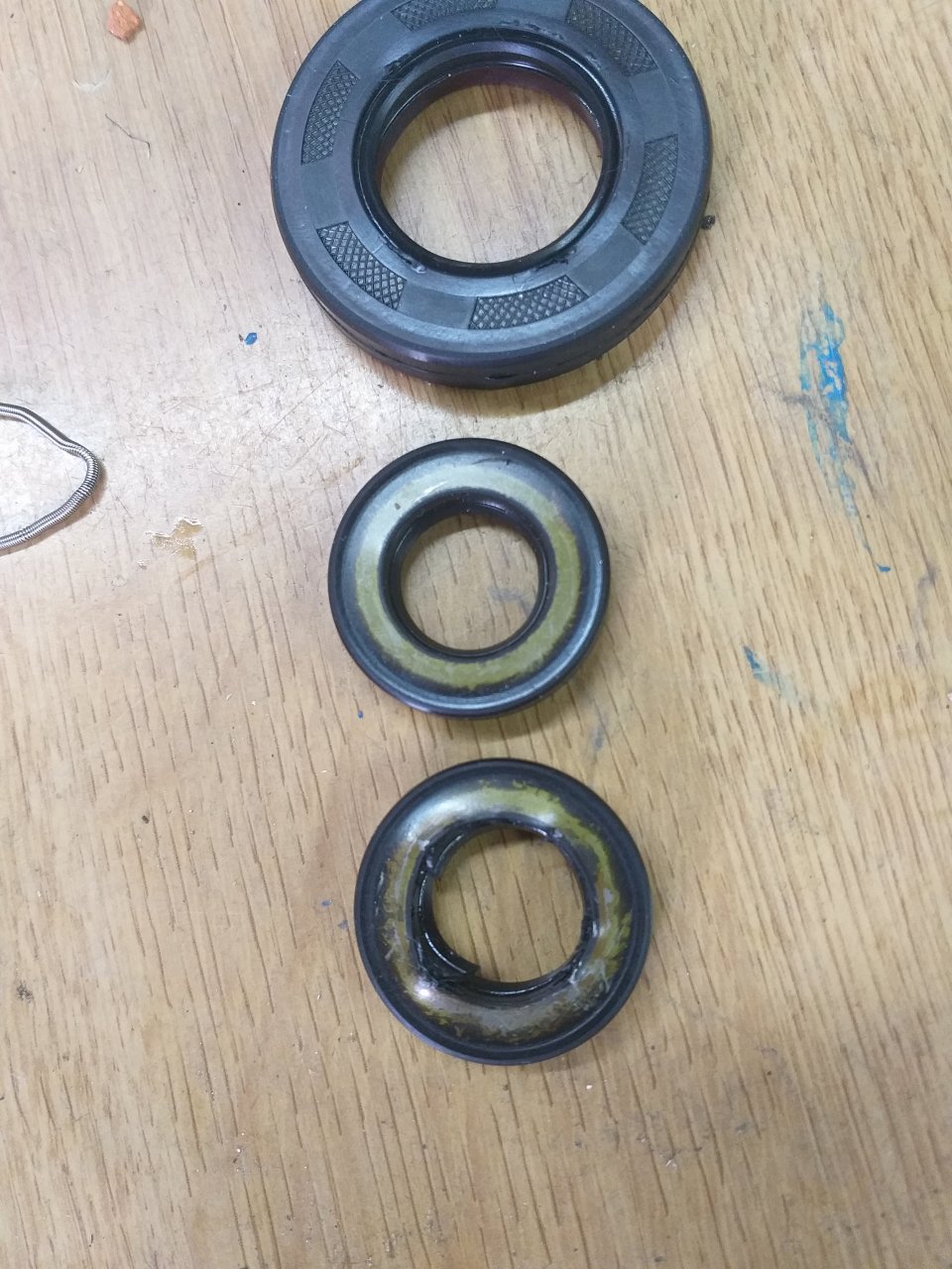

Под верхним было еще 2 сальника. К сожелению нижний целым снять не получилось. Буду менять все 3 на новые. И заодно прокладку. С поплавком в карбюраторе стоит заморачиваться?

На взгляд верхняя шлицивая вала была сухая или протёрли перед фото?, на эти вещи надо внимательно обращать внимание да бы не разберать лишнего.

Я когда вынул вал от туда потек бензин. И очень прилично.
