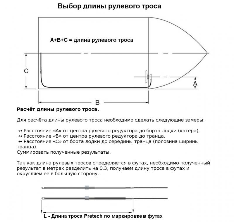

Какой длины брать монотрос? Есть может быть расчёт?
9 555
4 758
:) Длина для П-4 14 футов.
qwertym
19.02.2013
2 935
172
Минск Беларусь
Илья
Yamaha F-40 BETL
Сталинградец сказал(а):
докер сказал(а):
На обычном редукторе динамические нагрузки и вибрации мотора через трос передаются на руль.При использовании редуктора без обратной связи эти эффекты отсутствуют.
Рулевой монокабель 14 фут. Газ Реверс 12 фут :) )
qwertym
19.02.2013
2 935
172
Минск Беларусь
Илья
Yamaha F-40 BETL
Хотя да Дмитрий 12 троса это минимум . Если машинка будет около самой торпеды.то да лутше будет 13 фут.
1 354
А почему петлю не учитываете? а это еще как минимум метр.
qwertym
19.02.2013
2 935
172
Минск Беларусь
Илья
Yamaha F-40 BETL
Леха. От ты любишь поспорить. :) 13 фут это 3.962 и поверь метр на петлю даже на 12 тросах останется если машинка закреплена на уровне сиденья. Да и со мной можно на ты :)
Oleg_samara
18.01.2017
2 892
2 474
Смотря где выводить троса , я вывожу ВСЁ , если не Сузуки с рукавом, из одной ГОФРЫ штуртроса - длина газ реверс обычно равна длине штуртроса , можно на фут меньше , но петля уже маленькая .
ihtiandr
11.03.2015
265
саратов
ihtiandr
прогресс 2
suzuki dt 30
13 тросса за глаза хватит :good:

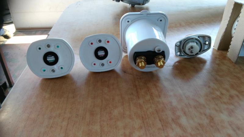

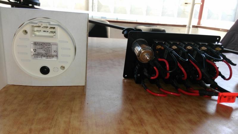

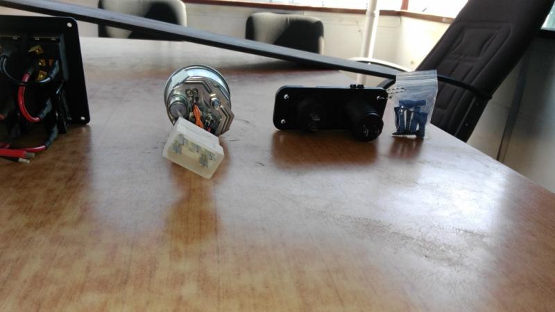

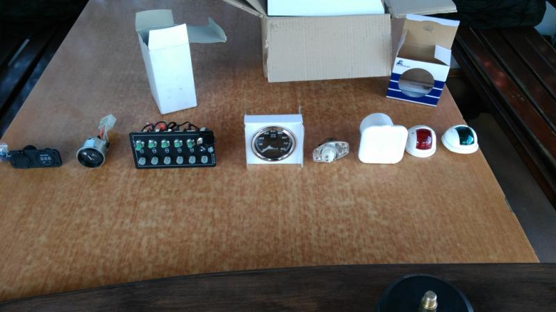

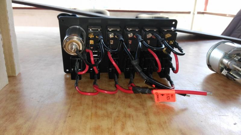

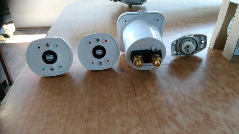

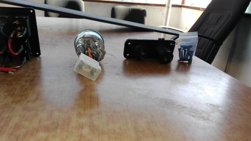

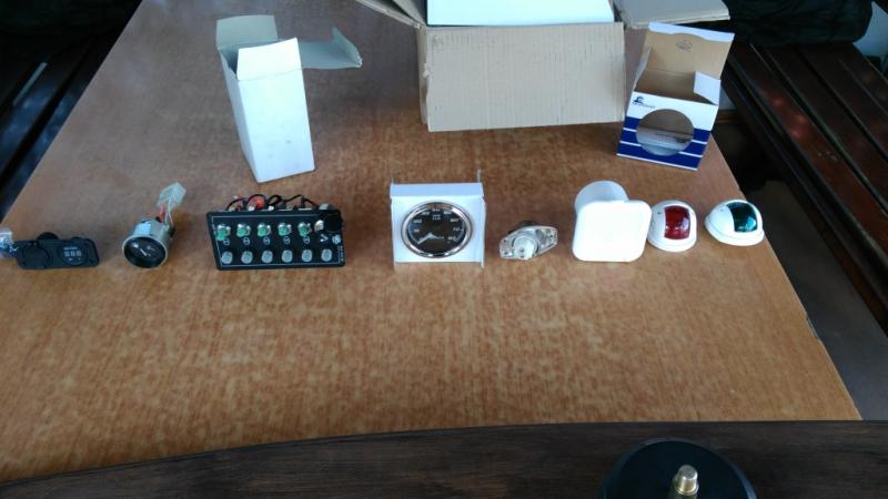

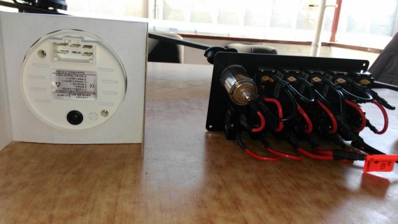

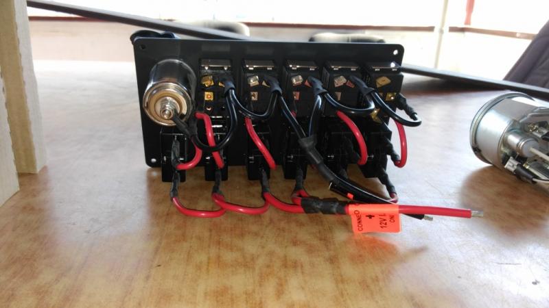

Всех приветствую! Работа подошла к установке электрооборудования. Прошу однофорумчан помочь и подробно описать схему подсоединения приборов:
1. Топливный указатель ВАЗ 2106 и топливный датчик 2107
2. Тахометр Мореман
3. Указатель напряжения сети в сборе с ЮСБ входами
4. Бортовые огни
5. Розетку топового огоня
6. Включатель массы
7. ПЛМ Yamaнa 40 VEOS новый в сборе с машинкой
8. Блок переключателей с предохранителями
9. Будет ещё эхолот
02.12.2016
152
Прогресс 4
Yamaha 40 VEOS

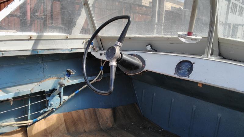

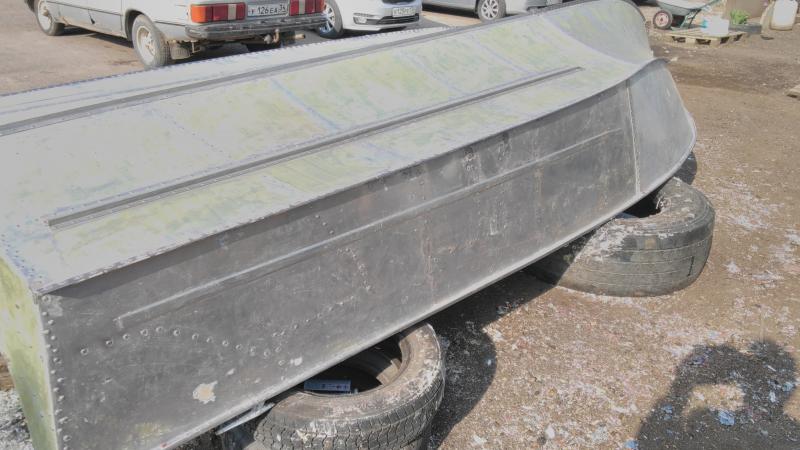

Всем привет! Пришло время подвести итог не лёгкого для меня испытания. Поверьте, что именно испытания. Подготовка моего стокового Прогресса под свои же желания многого стоило. Лёгкого подхода не искал. Только благодаря всем участникам, следившим за хронологией и дававшим советы по делу, мой проект состоялся и превратился для меня в лучший результат. Особая благодарность Владимиру Докеру.
В итоге:
- Пргоресс4 1975 г.в. =75 тыр.,
- Ямаха Веос 40=215 тыр.,
- Трим СиаПро= 28 тыр.,
- Электролебёдка Стронжер= 21 тыр.,
- Стекло, ходовой тент Тент плюс = 27 тыр.,
- Расходники, приборы и пренадлежности ещё не считал.
