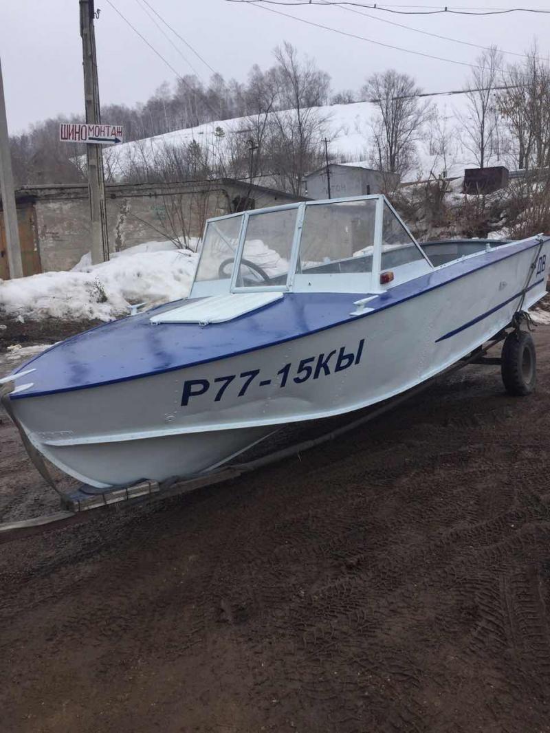

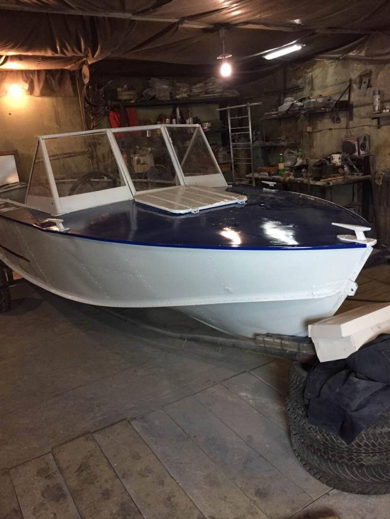

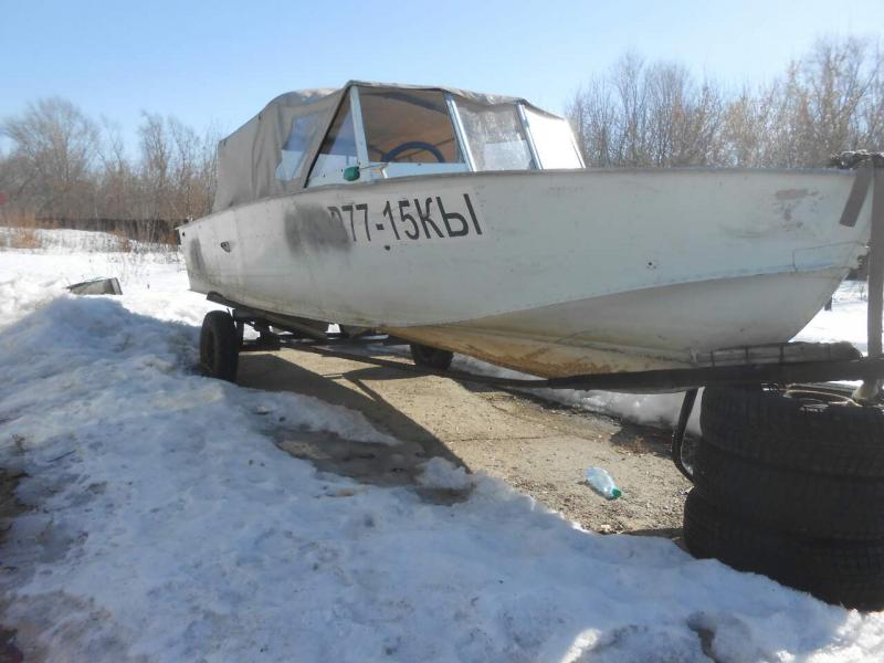

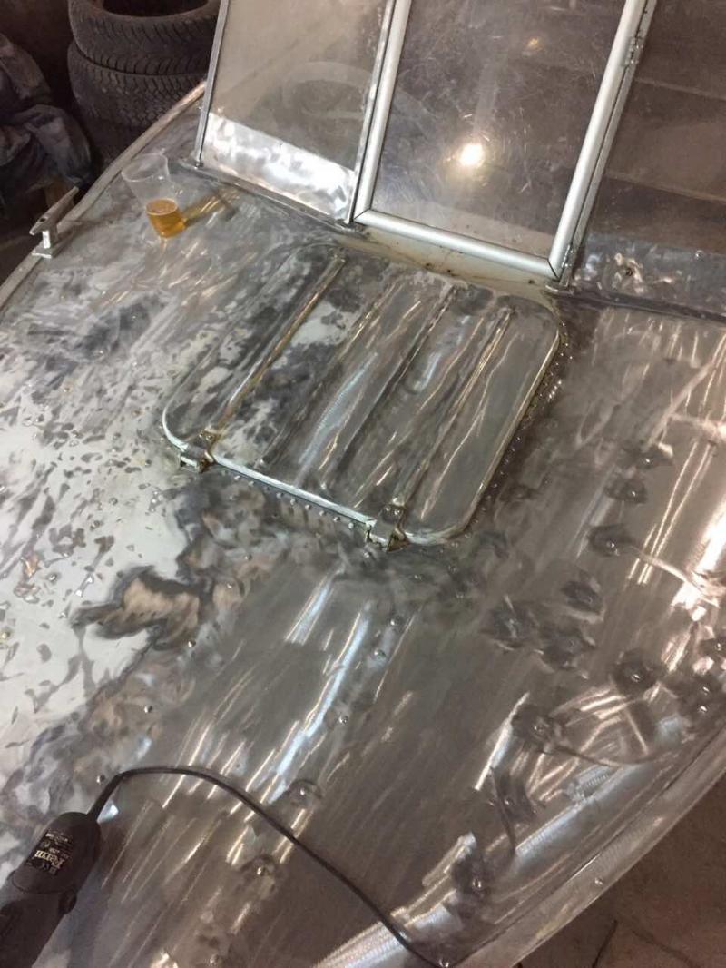

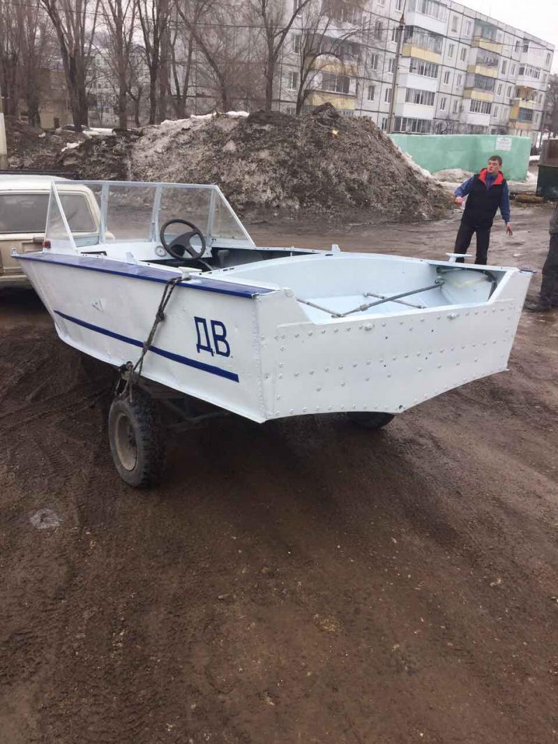

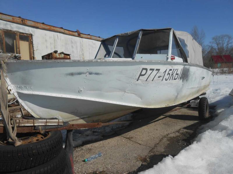

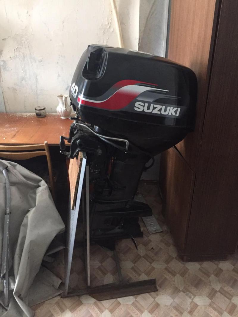

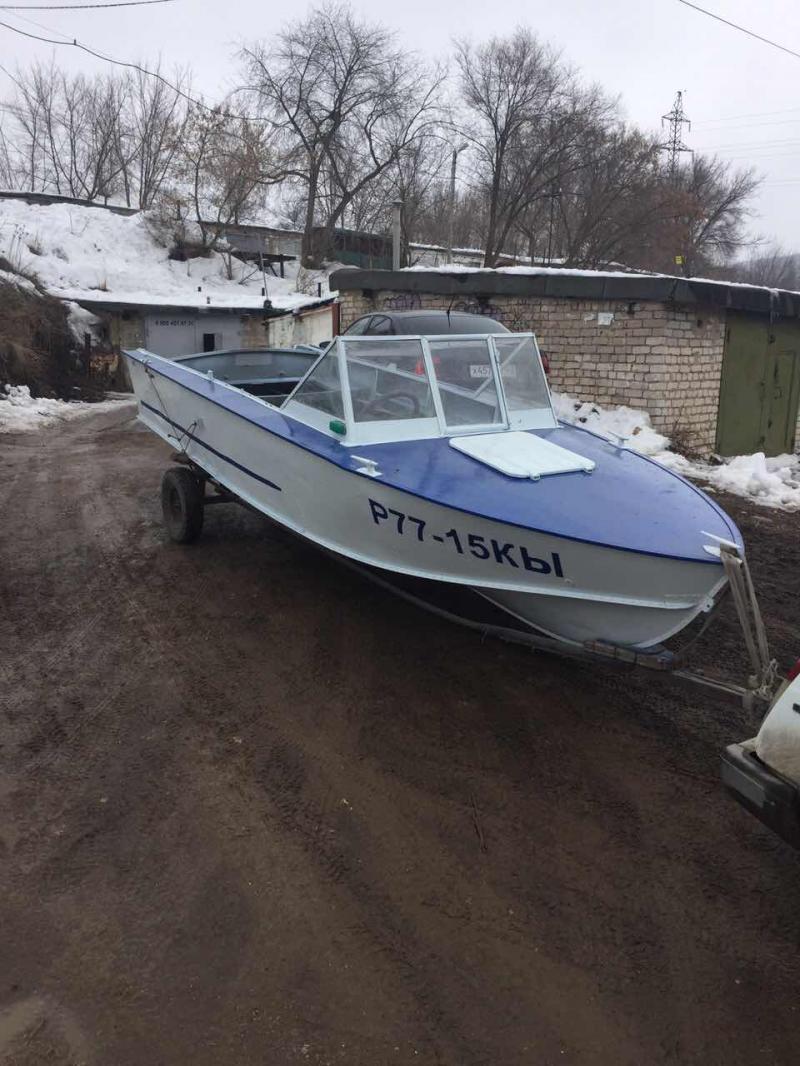

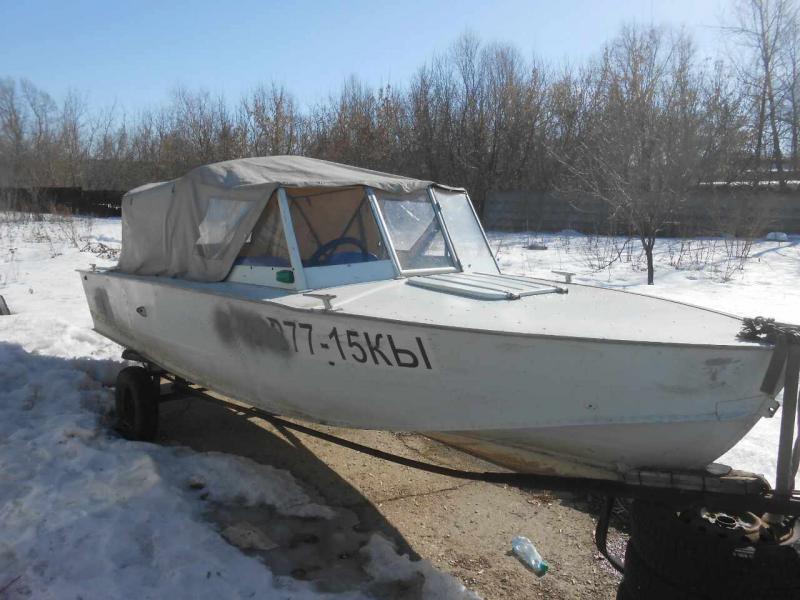

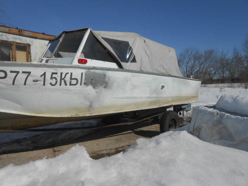

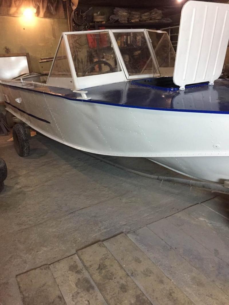

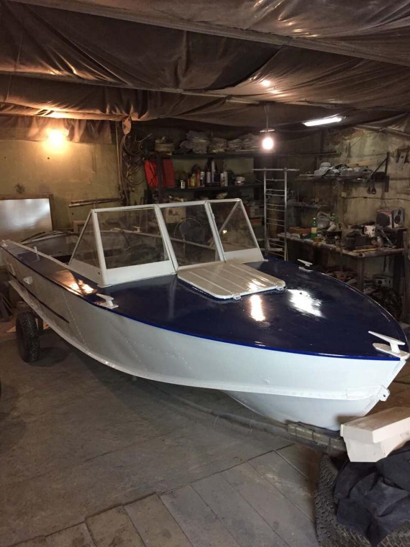

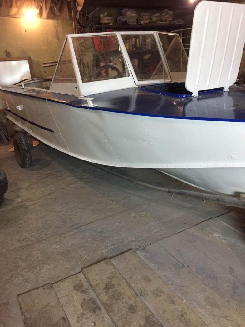

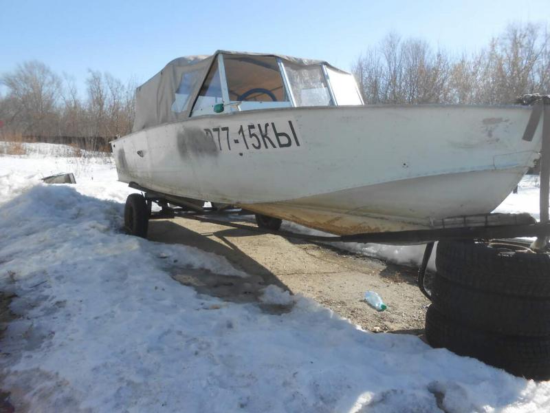

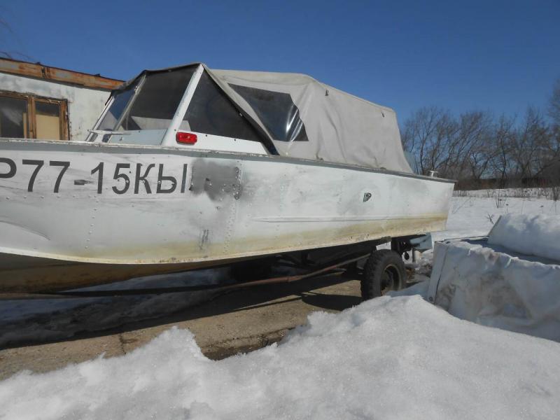

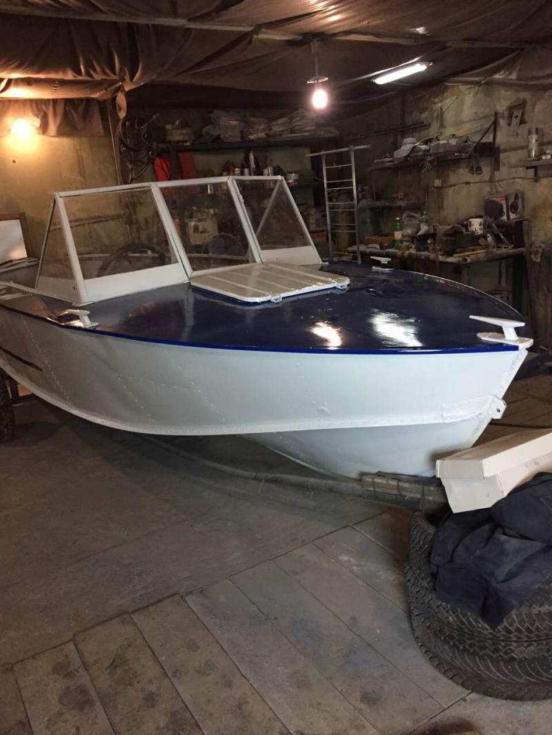

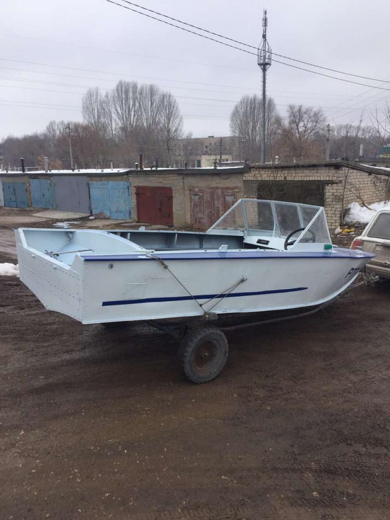

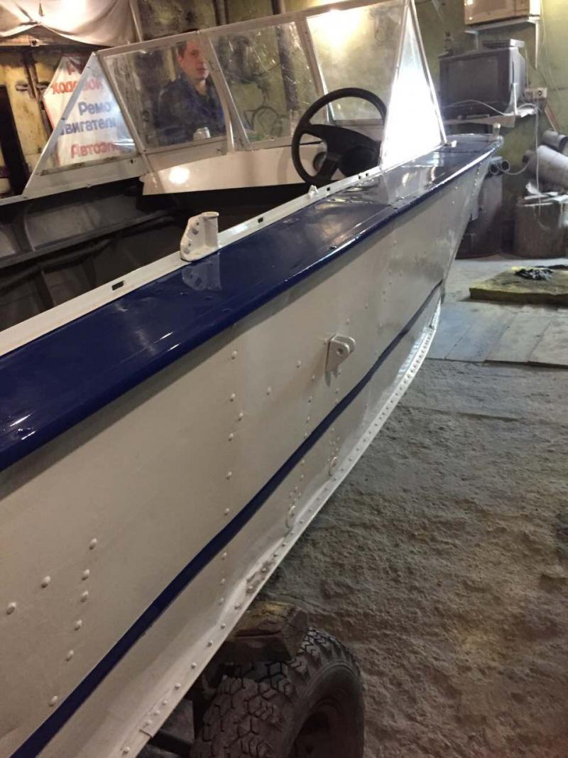

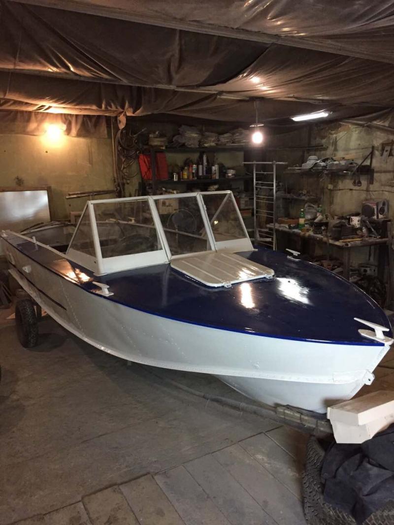

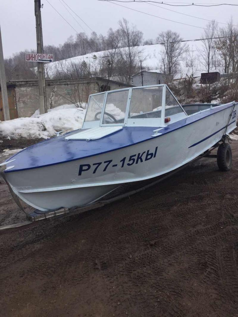

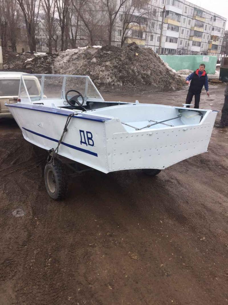

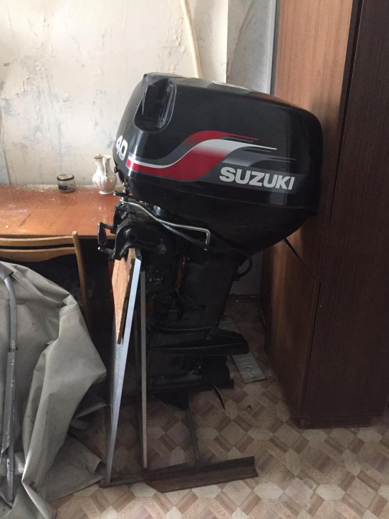

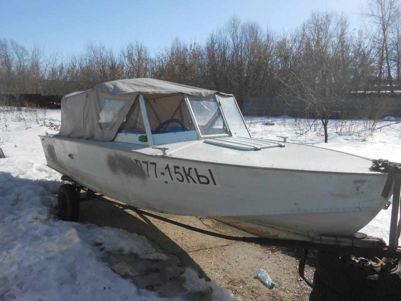

Всем привет.небольшая история прогресса.достался не дорого с вихрем в придачу в 15 году.вроде как в приличном состоянии.сезон прокатали на нем течей и прочего не наблюдалось.решили оставлять но моторчик заменить.нашли сузу 40.купили.с батей поставили.еще сезон отгоняли.небо и земля конечно))))в этот год решил маленько его освежить.фоток не очень много но в процессе будем дополнять.и конечно будет масса вопросов))))потому что помочь сейчас стало не кому...

Денис, судя по фоткам, с лодкой и так все хорошо. :good: При дооснащении старайся не утяжелять лодку (сиденья от внедорожников, рифленка, толстая фанера и т.п.). Все это в конечном счете сказывается на скорости и на расходе топлива.

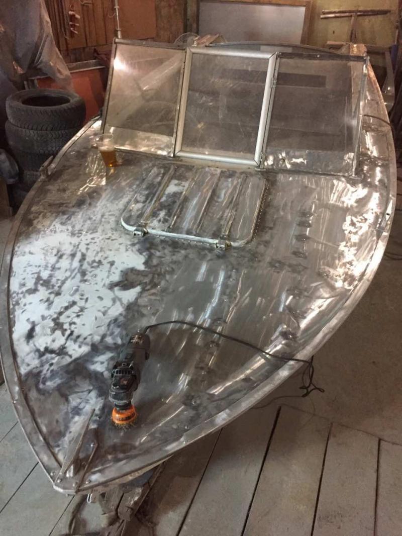

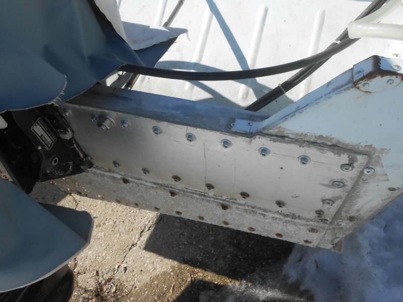

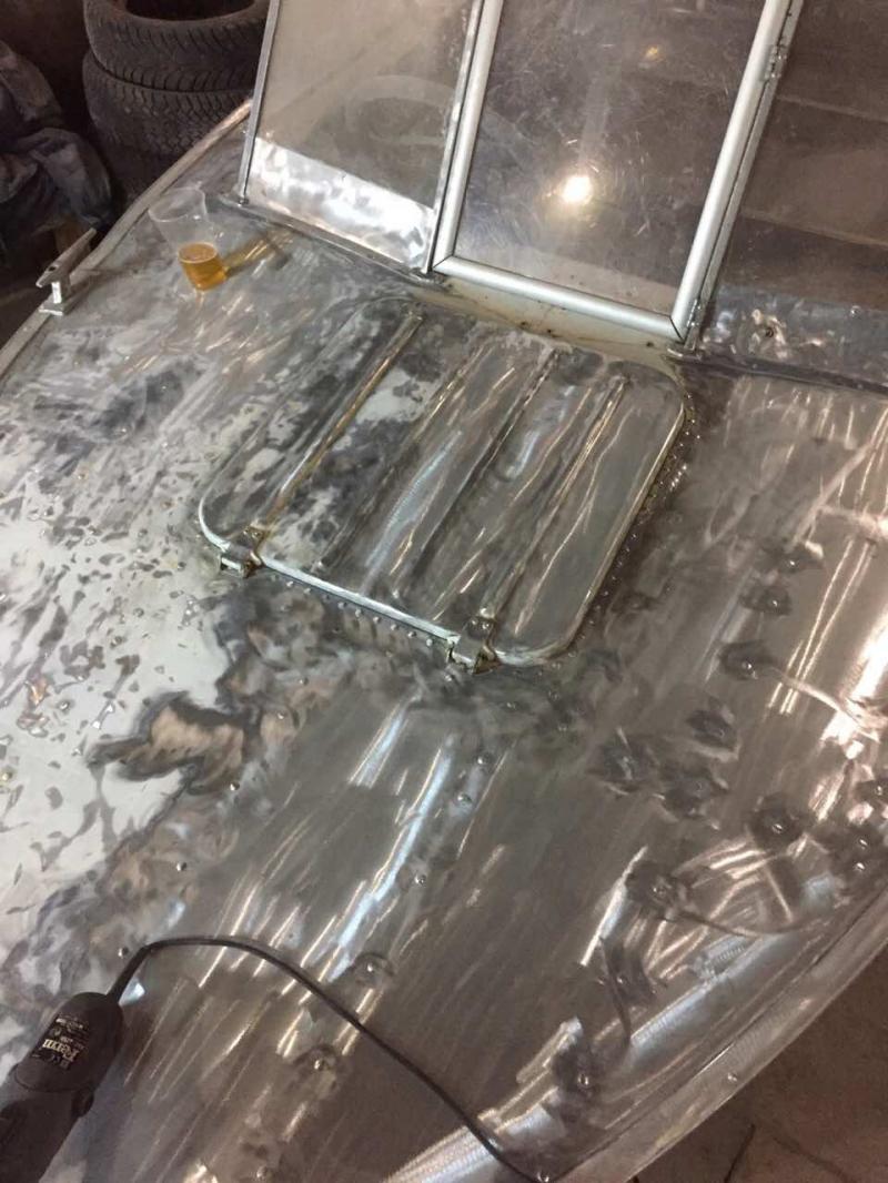

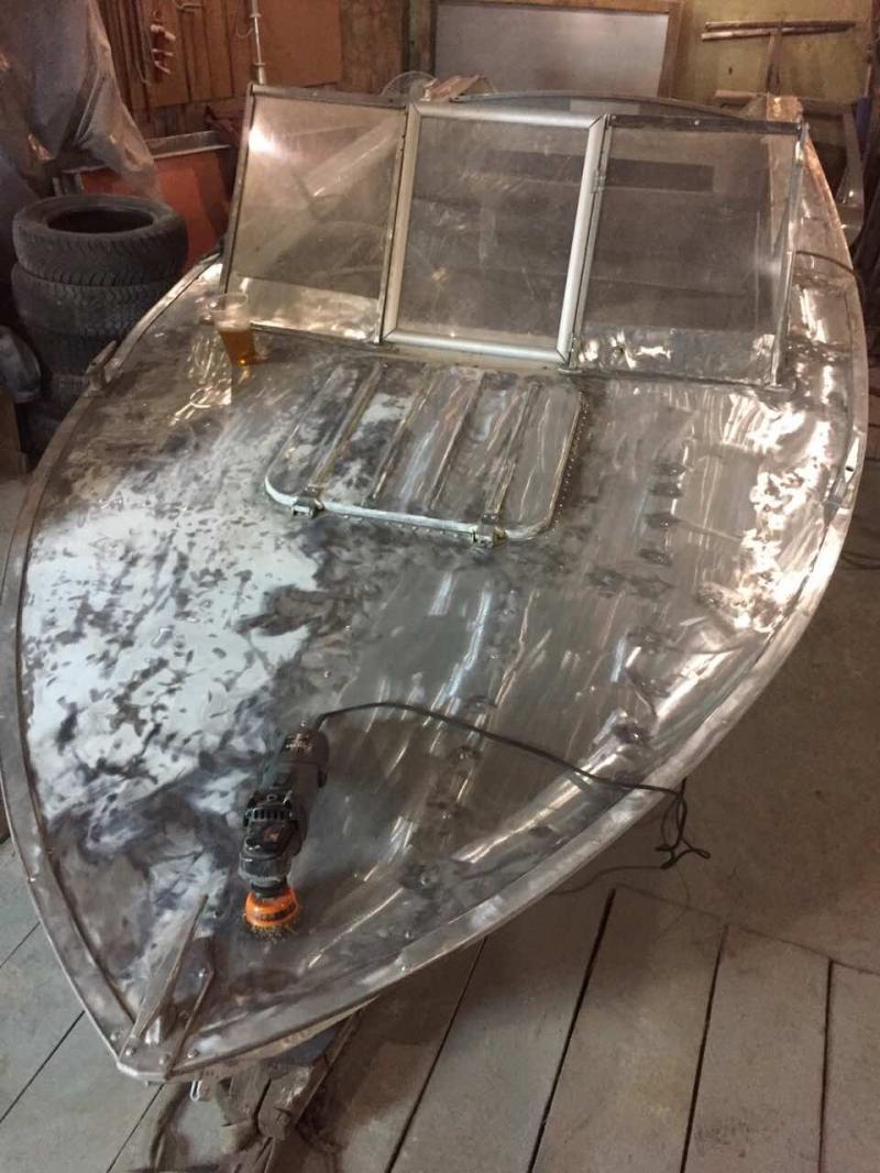

Работу сделал большую и довольно прилично! Молодец! Но, вынужден добавить "горчинку"- работу сделал крайне не грамотно. Болгарка, щетка и прочие абразивные инструменты, убили напрочь весь защитный слой алюминия, который называется плакирующий. Ждать долго не придется, краску поднимет коррозия в виде белого порошка.
Не обессудь за критику, но пусть это будет информация для тех кто собирается пройти путь ремонта и покраски алюминиевых лодок из сплава Д-16.
Плакирование: http://www.bibliotekar.ru/spravochnik-181-3/192.htm
Аккуратно и ничего лишнего!!! Так держать Денис!!! :good:
з.ы. А ведь Андрей прав!!! Фото обработки дюрали кислотным грунтом не наблюдалось :(

отличный комплект-в прошлом году такой был. 7 футов как говорится

Красивый корабль. Сам думаю о четверочке...

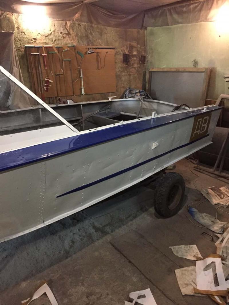

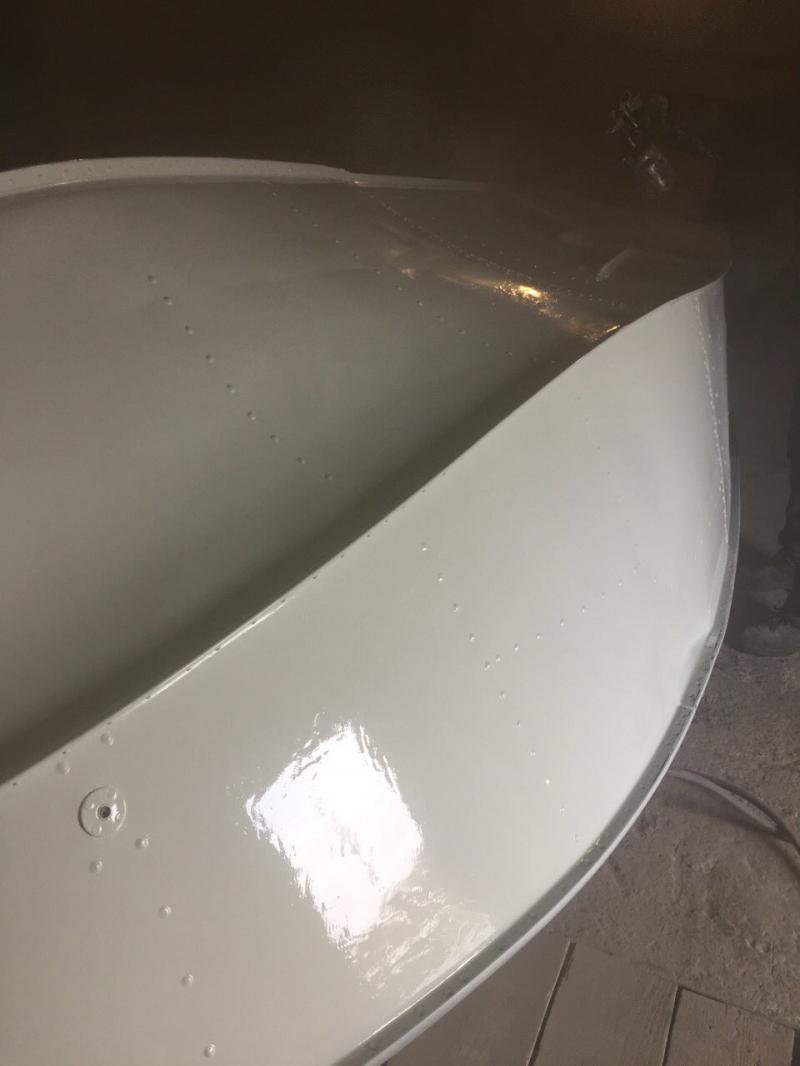

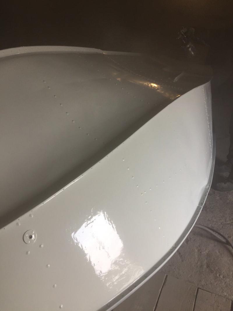

Про снятие старой краски много все перечитал так ничего толком не понял.кто смывкой,кто руками,кто как мы болгаркой))))мы решили пойти самым простым путем))))т.к.время было ограничено 4 днями.надо было освобождать гараж)))грунт брал по алюминию специальный какойто.по крайней мере так в магазине сказали))))краска автомобильная.уверенности конечно нет особой,что этого на долго хватит,но посмотрим.как говорится что сделано то сделано))))))

А по дороботке на этот сезон только задний диван обшить стандартный который.поставить туда пару водных колонок.в китае заказал противотуманки диодные хочу попробовать установить.да и в принципе все.полы родные у меня стоят.а сидушки передние пластик,кресла со стадиона)))))

Вообще не парься! Лодка нужна для того, чтобы в сезон жидкой воды под мотором промчать, друзей прокатить, да рыбки половить! А голову взрывать из-за покраски - легче перекрасить через сезон, если не понравится..

Объём уже выполнен. Грунтовка никуда не денется. Обшарпается или повредится верхний слой - шкурочкой теранёшь, обезжиришь, слой положишь - и опять как новая.

123456денис сказал(а):
Да я больше переживаю за выполненый обьем работы))))))не хочется перед каждым сезоном повторять)))))))да и накладно получается))))))))

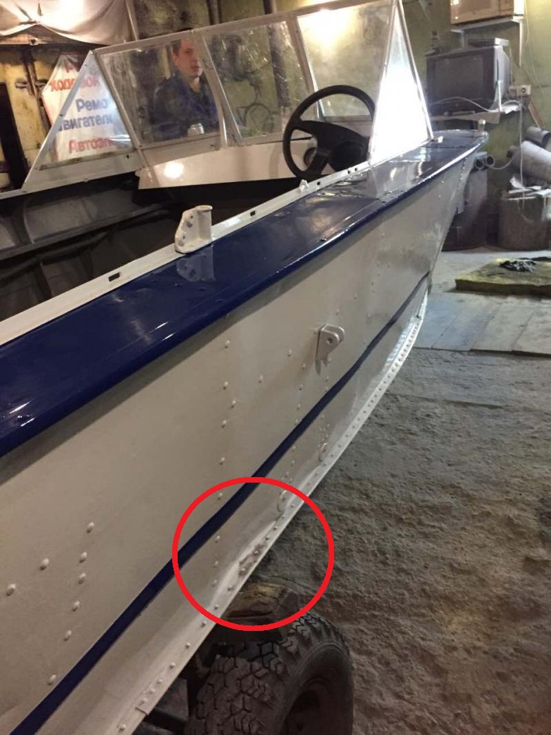

Не расстраивайся, на этой планете нет людей которые не делают ошибки. 3-5 лет проходит твоя покраска, если выполнена по всем правилам и с соблюдением технологии. А потом ты увидишь то что уже видел на этой лодке.
Вот в этом самом месте.
Помнишь бело-серый порошок?
Ты снял абразивными инструментами тонкий слой чистейшего и высококачественного алюминия со сплава Д-16 из которого выполнена эта лодка. Соответственно защиты для сплава больше нет, кроме грунтовки и краски. А краска как известно практически любая гигроскопична.
Если вспомнишь школьный урок химии, то на нем когда то проходили реакцию меди, марганца, цинка, с разными кислотами и щелочами. В сплаве Д-16 перечисленные материалы присутствуют в разных процентных соотношениях. А в речной воде присутствует и кислоты и соли и щелочи. Соответственно реакция в виде бело-серого порошка который ты уже видел, это ни что иное как коррозия, или оксиды сульфатов если хочешь по химии.
Ну ладно больше расстраивать тебя не буду. На твой век этой лодки хватит однозначно, реакция до образования порошка (коррозии) в пресной воде протекает медленно и зависит от того где и как хранится лодка.
Соответственно и от состояния лако-красочного покрытия.

Ну слоёв краски видно что не пожелели!По три слоя минимум,что на палубе,что на корпусе.Если на воде всё лето стоять не будет,то хватит лет на пять!!!Да и корщёткой если без фанатизма то плакировку(там где она есть)не так просто снять.

Молодец, хорошо сделал! :good:

Не то слово "так просто", тут уместней задолбаешся снимать, особенно если щетка мягкая.

Чего ты подрасстроился? Про плакировку??? Забей толстый - люди за зиму заскучали, пишут умные вещи... :D Я песочил лодку - 100% плакировку снял, вообще не думаю о плохом и уверен на 1000% что лакокрасочное покрытие хрен слезет ближайшие 20-25 лет.
