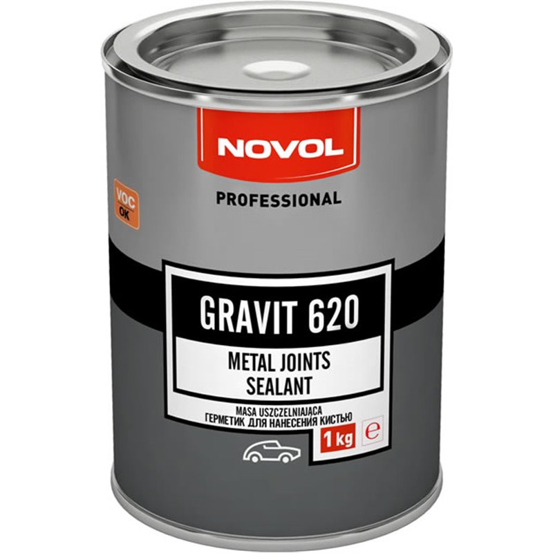

во такая банка очень похожа))))

Так одно и то же, 630 поплотней, 620 под кисть, пожиже. Я бы под кисть хорошо днище промазал. В пару слоёв. Да во все щёли проникнет быстрее.

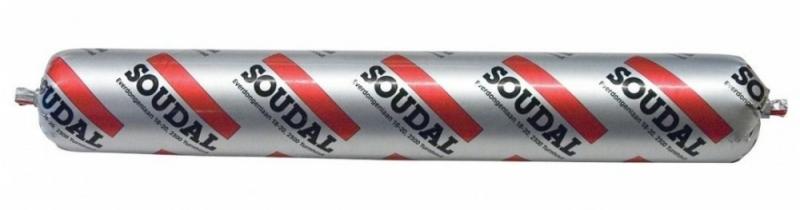

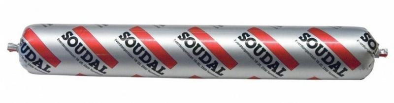

я герметил соудафлекс FC40 в фольгированных колбасках стоит копейки рублей 250-300 и используеться по описанию в том числе и в судостроении так как устойчив к вибрациям и тд
Dimon777
17.10.2016
225
23
Санкт Петербург
Прогресс 4
Tohatsu 30
От такой

Раньше работал с Соудалом. Пока ценник на него не взвинтили . По качеству Соудал 940n лучше чем Новол.
