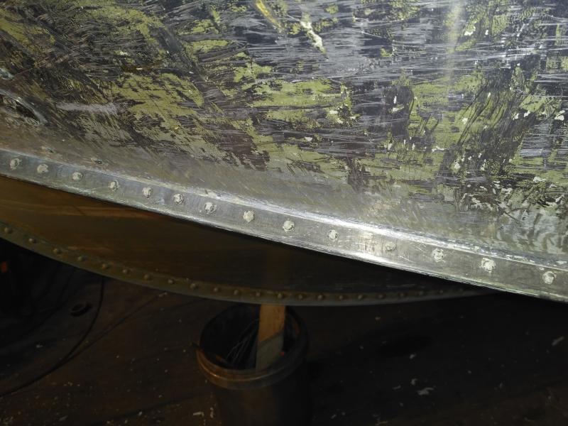

Размочу спор проверенным герметиком, информация о котором была взята с этого форума лет уже почти десять назад.
Полиуретановый стекольный герметик, всякие разговоры про не ластичность бред полный. Стекла на авто держит годами в условиях сильнейшей вибрации и с разностью температур -60 +100
Применен на Прогрессе-4 и по сей день там находится без намека на отслоение или ещё какие нюансы, типа коррозия и прочая хрень.

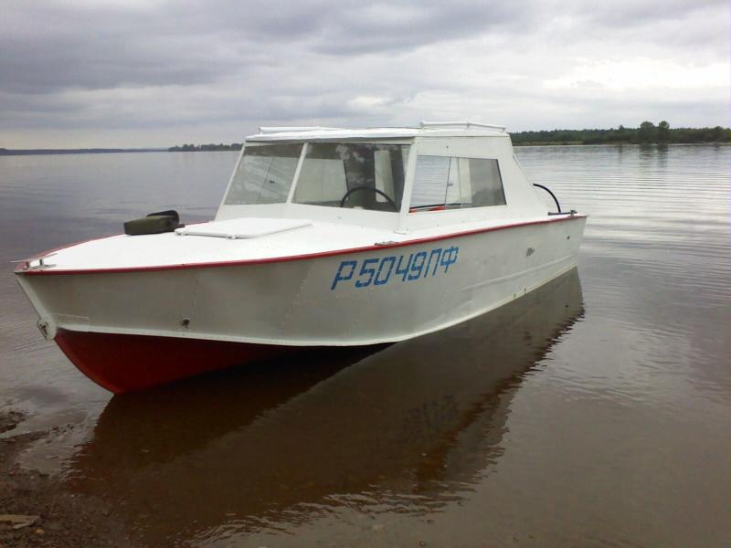

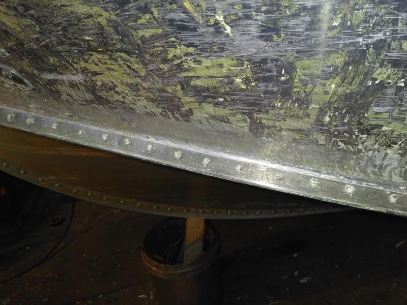

Мой Прогресс-4 2008 год. Фото с телефона. Швы заполнены именно этим герметиком.

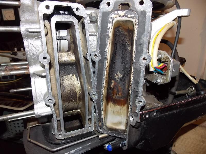

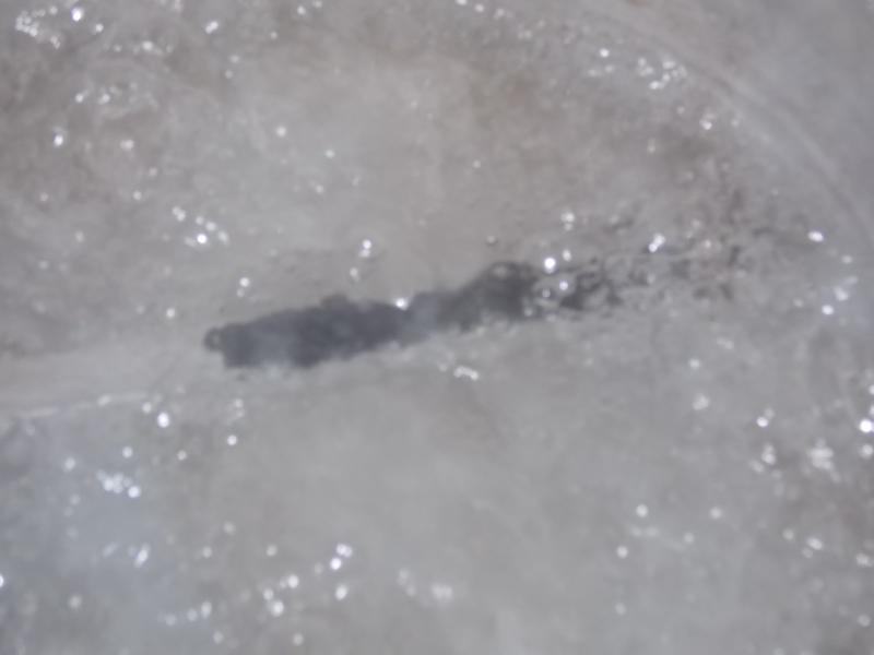

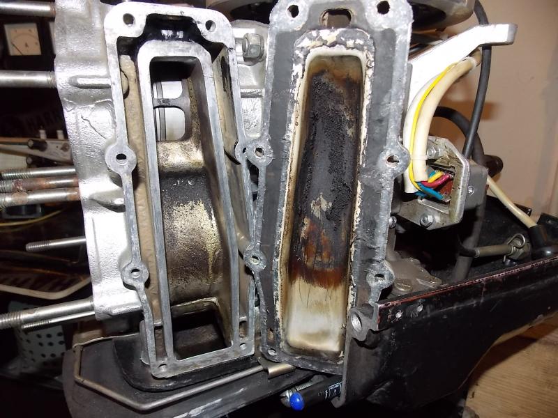

Этот же герметик применяется в моторе в качестве заглушек родных каналов охлаждения.
Вот на этом фото его прекрасно видно.

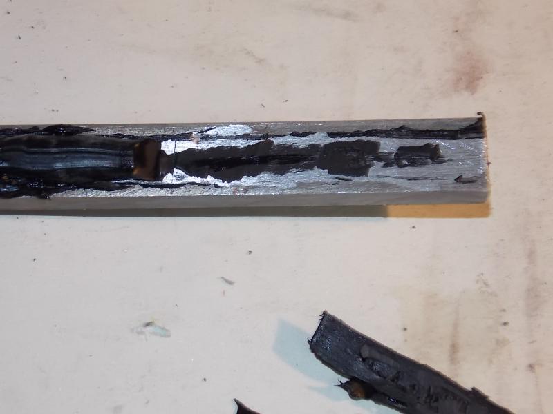

Перед герметизацией каналов мотора герметик проверялся совершенно варварским способом.
Был нанесен на алюминиевую пластину и варился в кипятке почти 2 часа.
Герметик не отпал, не растрескался, не высох и по сей день находится и в моторе и на лодке. Рекомендую!

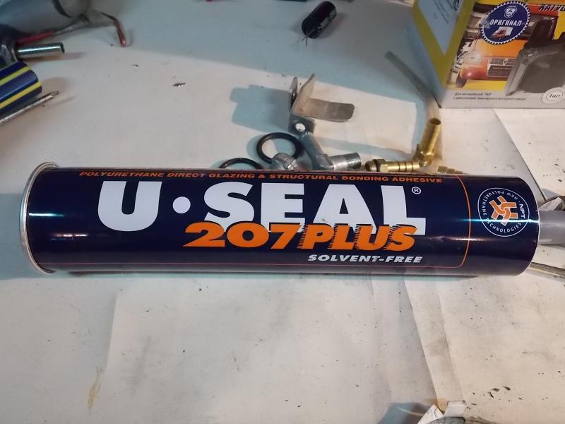

А инструкции то хоть кто ни будь читает перед применением продукта?
Вроде Русским языком для нас написано!

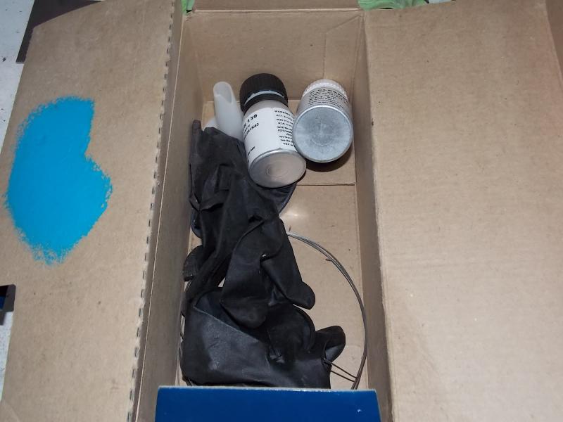

Стекольные герметики предназначены для вклейки автостёкол а также монтажа стеклопластиковых элементов декора автомобиля и просто везде, где нужно хорошо приклеить стекло или пластик и при этом возможна нагрузка при последующей эксплуатации в виде вибрации, перепада температур, воздействия влаги и т.д.
В состав клея входит грунт (праймер) одна из банок на фото в коробке.
U-Seal. Грунт под клей для стекол, 30 мл
U-Seal грунт под клей для стекол, 30 мл - это адгезионная грунтовка для вклейки стекол с защитой от разрушающего воздействия ультрафиолетовых лучей. Образует защитную пленку на стекле - в особенности, если отсутствует керамическое покрытие. Используется грунт - праймер как универсальная грунтовка..
Нанес на металл, потом на шов сверху и забыл на всегда. Что тут ещё надо обсуждать про ультрафиолет и его воздействие? Тем более когда швы закрыты пайолами, рубкой, носовым и кормовым рундуками..........................
Могу сказать,что грунт-праймер,который входит в комплект-это разбавленный клей,служащий для того,чтобы проникнуть в материал,на который преполагается клеить стекло,на само стекло и основная задача-создать прочную пленку для нанесения клея.Никакой защиты грунтовка (от ультрафиолета)не имеет.Конечно,согласен,что швы практически закрыты и не попадают под прямые солнечные лучи.Но я вас предупредил.В арсенале авторемонтика есть неплохие герметики,предназначенные для нанесения на швы стыкуемых деталей.Так называемые шовные герметики.Вот они,по моему,больше подходят для швов,воды,солнца.Лично я польуюсь Наволом,но есть и другие.Клеятся также хорошо,как стекольный-ничем не отдерешь.Да и дешевле.

Приветствую! Подскажите, вот эти швы тоже изнутри проходят герметиком? перед покраской не надо снаружи пройтись?
серега 116
21.02.2016
329
27
казань
Yava m
Yamaha
снаружи точно не стоит. а внутри- не течет,не лезь.
912
Миш, снаружи герметом - бестолково(мех. повреждения)... только изнутри :yes:

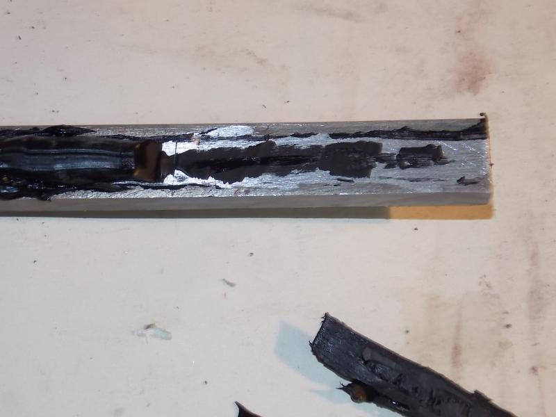

Для уплотнения швов в деталях рубки был использован белый полиуретановый, так называемый шовный герметик.

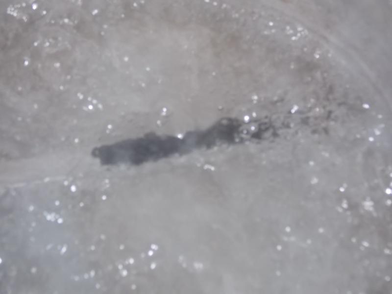

Марку к сожалению не скажу, тубу уже давно выбросил. Так вот- герметик дает усадку и имеет плохую адгезию, фото пока предоставить не могу, но это не проблема, завтра будет день смогу сделать снимок.
В общем я бы не стал рекомендовать весь ассортимент автогерметиков на удачу, а рекомендовал бы именно проверенный. Что я и сделал...................

Так это- белый полиуретановый с рубки нынче придется убирать, швы то текут от того что он сел в объеме.
