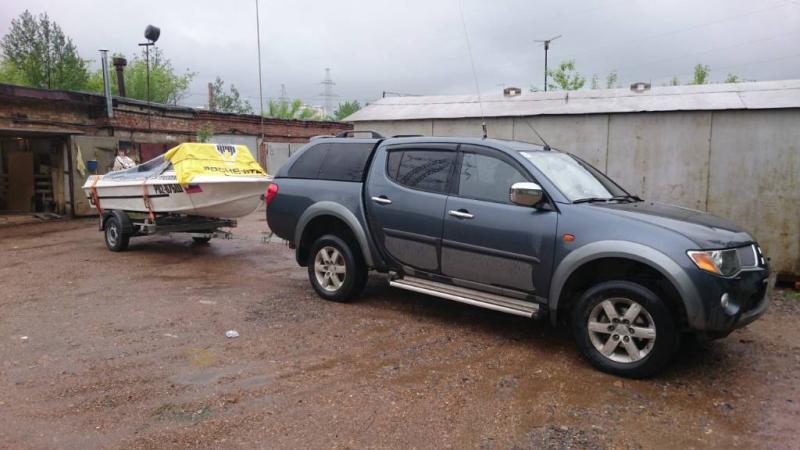

на выходных занимался переделкой удлинителя дышла

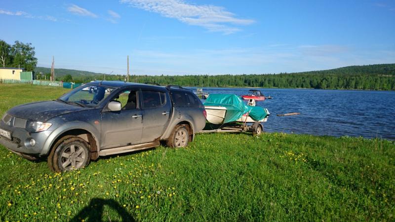

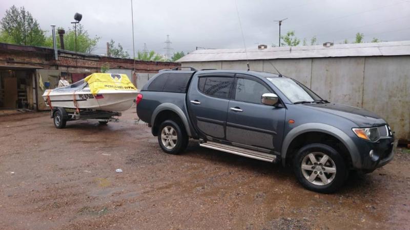

Ну брат это не удлинение это издевательство. Передний упор это.... это короче не упор. Этот прицеп изначально очень не удобный, по сути это просто бортовой прицеп только с ложементами, и лодка на нем стоит также высоко как на бортовом. Вчера думали что с таким прицепом делать чтоб лодка пониже была, хозяин задолбался машину притапливать при каждом спуске-подьеме. Если тебе лодку далеко таскать, то лучше сделай нормальный упор и нормальные ложементы.
Хи-хи ... :jokingly:
А ты колёсики поставь как у меня . :eek:
Да ни как ты её ниже не опустишь . Форштевен в дышло упрётся . Только если дышло раздвоить .
А про ложементы я не понял . Они что , поперёк прицепа стоят ????
Это не вариант. Особенно для 4х метровой пвхашки,
в нашем случае.
Вот и хрен то. Он и по длине обычный бортовой прицеп только с ложементами. Посмотри куда колесико встает, не поднять ни опустить.
При длине ложементов около 1.5 метра, транец не лежит на ложементах, и темболее с таким упором, можно и поперек ставить. Хрен с ней, с лодкой то. Но это все не важно, главное хозяину нравится.

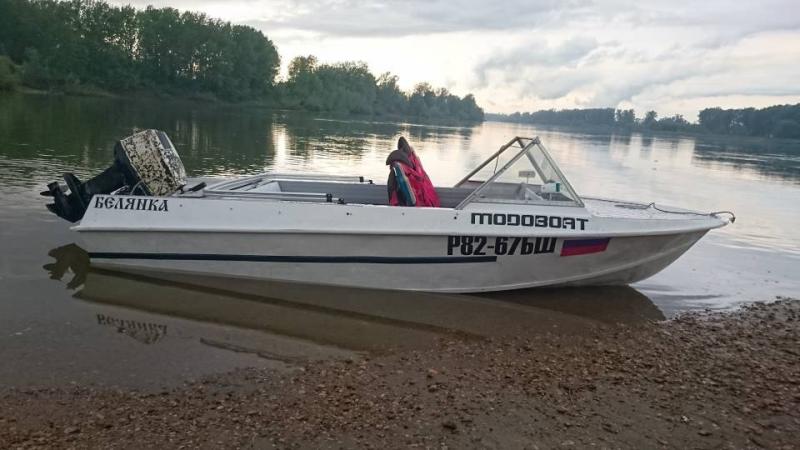

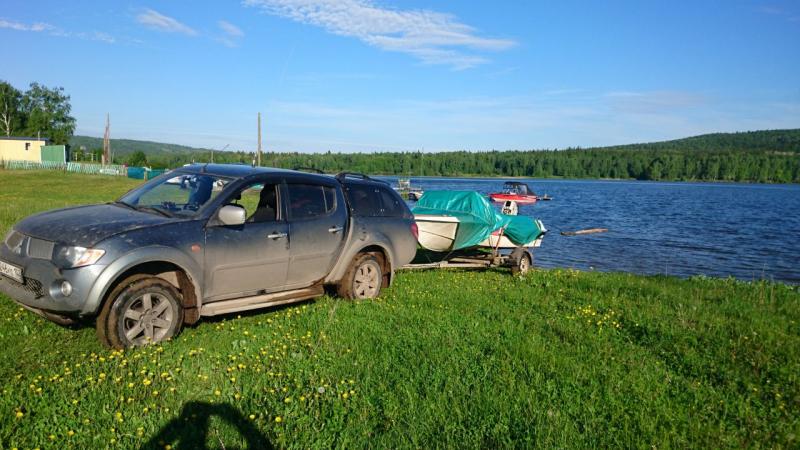

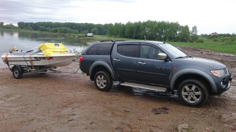

по прицепу, да маловат немножко ..., но что делать по тех характеристикам проходит под эту лодку, при случае буду менять, только случаев таких раз-два и обчёлся, ну ладно .... и ещё он же самосвал, так что вопросов со слипом нет ...

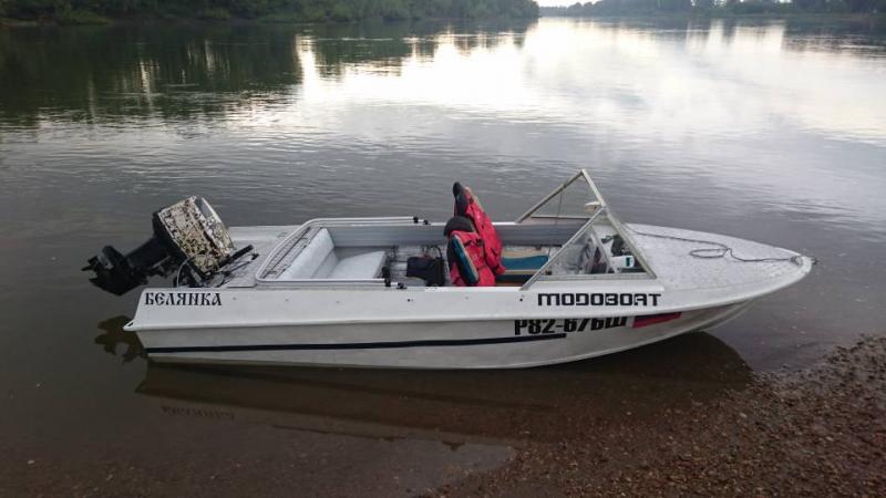

04/06/2017 испытания, первый спуск на воду
испытания выявили ряд не доработок, которые в принципе достаточно быстро устранимы
1. к рулевому редуктору не правильно подсоединён трос, крутишь руль влево, лодка в право :%) исправимо
2. идёт завал на лево на полном ходу, надо сначала весь груз (бак) переместить в правую часть, поиграть углом регулируемым килем на моторе, ну и может сдвинуть немного двиган в правую стороны, посмотрим, эксплуатация покажет, будем экспериментировать

:good: Красопетовка... :good:

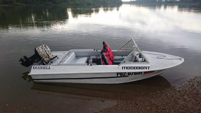

Колпак тол ко надо покрасить....

с колпаком делать пока ни чего не буду, ))))) индивидуальность потеряется )))))
пысы
спецом так ободрал )))

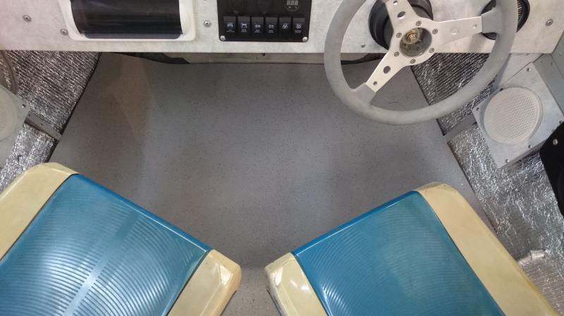

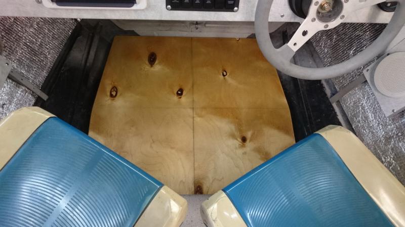

всем спасибо, сам радуюсь как ребёнок, прям .... :jokingly:

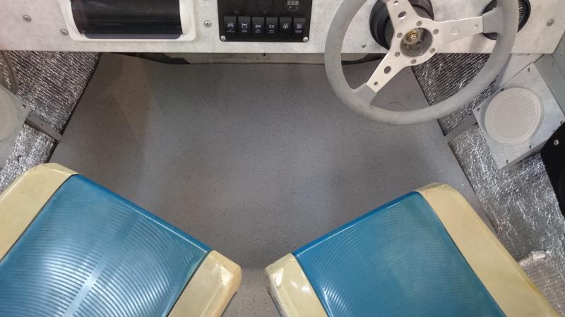

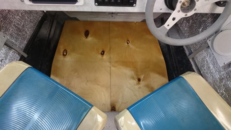

до делал пол на выходных

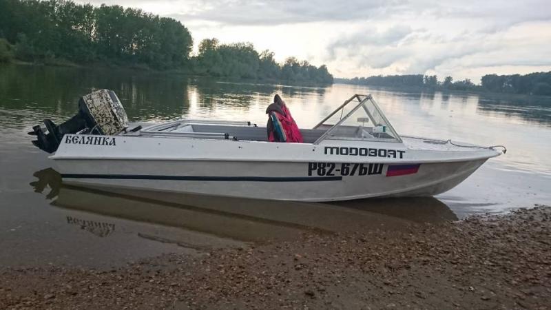

ну что утащил белянку на павловку, покатал, посадил на цепь до след выходных, по скорости два по 95 кг идёт стабильно 40 км/ч доходило до 45 км/ч, это на 11 винте идёт пере крут 5 650 об/мин, на других винтах пока не ходил, есть ещё 13-й но он после сварки в запас лежит..... найду винт буду дальше экспериментировать

Вcе понравилось. Отличный Корабль получился. Поэтому плюсую +

трое выходных на воде,
испытания и 11 винтом и 13 винтом, но больше 40-42 км/час, лодка не идёт, и поднимал и опускал мотор и прижимал ..... стабильно спокойно 40 выдаёт, на 11_ом побыстрее на глисс, но и на 13_ом тоже норм, по загрузке
1. чел 94 кг
2. чел 55 кг
3. аккум на правом борту сзади
4. якорь на правом борту в середине лодки
5. два бака по 25 л, сзади в середине и слева, слева полный, в середине полный/половина/немножко ))))

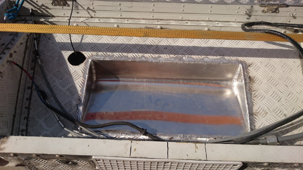

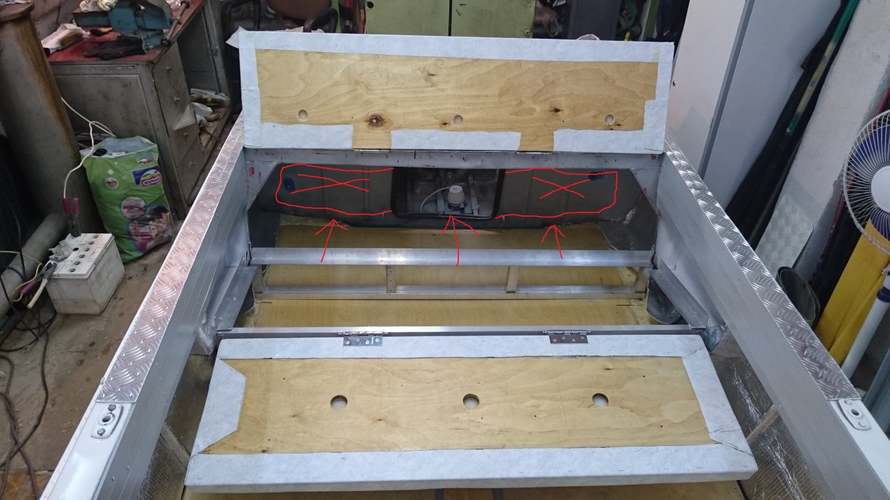

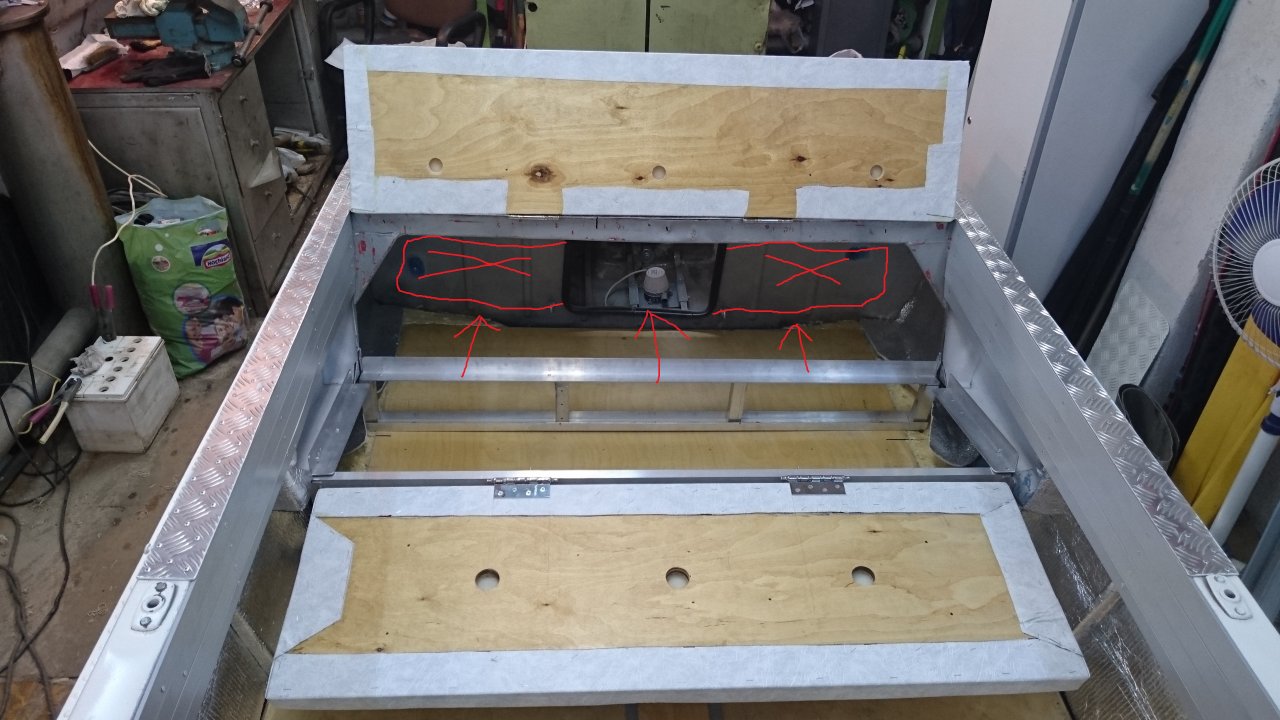

парни, а кто нибудь вырезал почти полностью перегородку между отсеками сзади, на жёсткость не повлияет? у меня уже вырезано и там баки плавучести, хочу их убрать и туда ставить оба бака
16 296
1 055
Эти перегородки вроде одинаковые на Крыме и Крыме М.
На Крыме М она явно не силовой элемент по причине своей хлипкости.
Это просто переборка- компенсация отсутствия самоотливного рецесса.

ну вроде оно так, но вот все равно терзают сомнения....
16 296
1 055
Да не,..... Это реально фольга 1 - 1,5мм, себе я её тоже выдеру, уже наполовину покромсал, что бы долезть до места сварки течи.
Она является ещё подобием шпангоута в самой нижней части. Вот эту часть оставлю, остальное уберу.

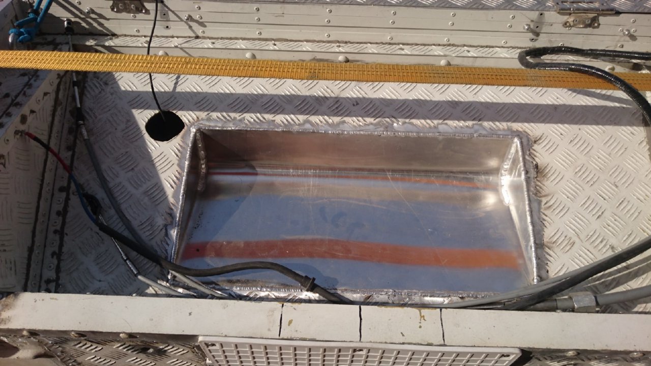

У меня вырезано, сделан самоотливной рецесс, ставлю туда бак и акб, все это стяжкой закреплено

ну я тоже и снизу, по бокам и сверху оставлю
Olejman
06.11.2015
118
16
Кострома
Mercury F 25 E EFI
Оставь по бокам см по 20 - 30 для жесткости

Низ у меня вырезан до уровня пола

рецесс тоже сделан
