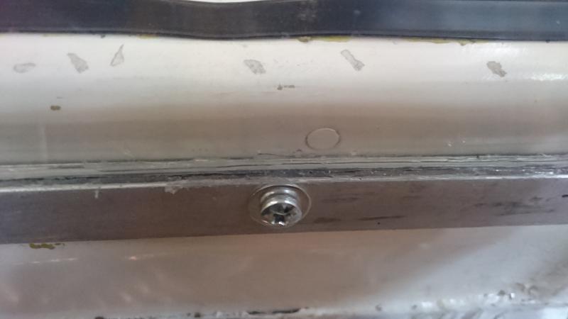

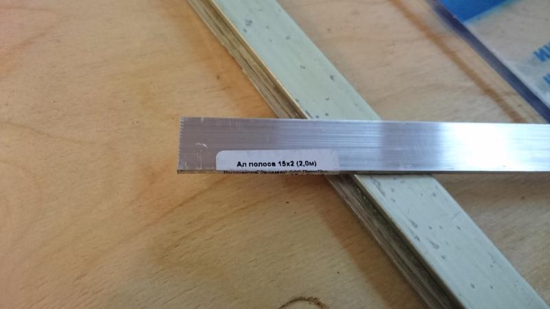

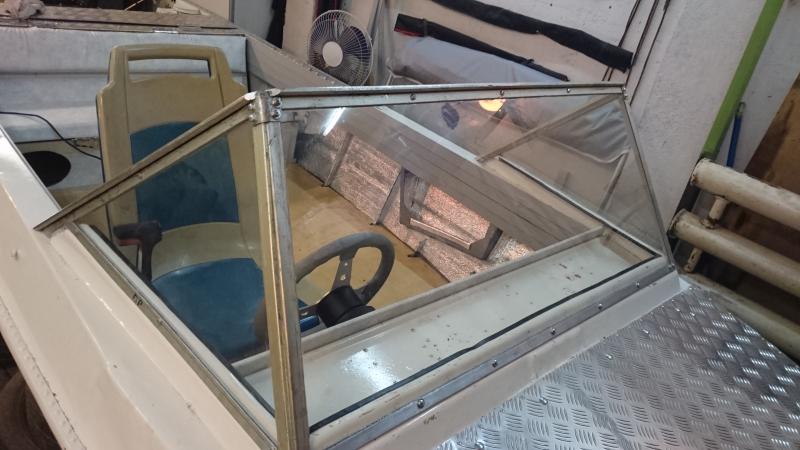

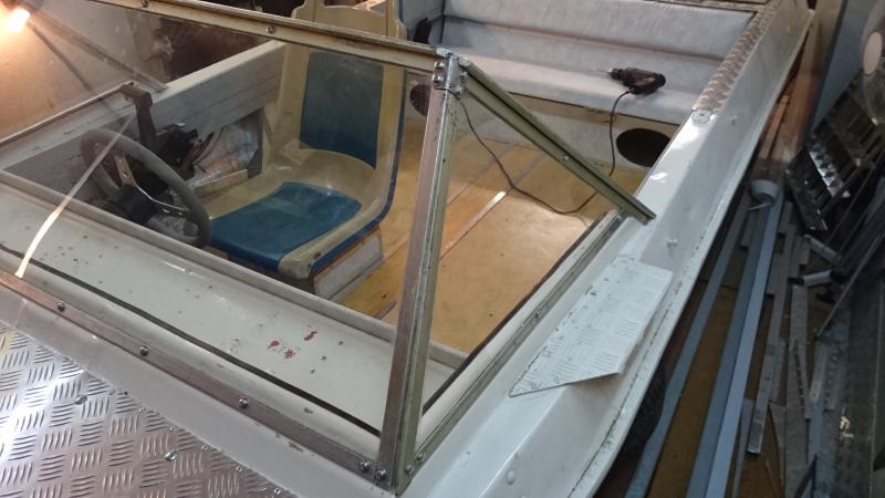

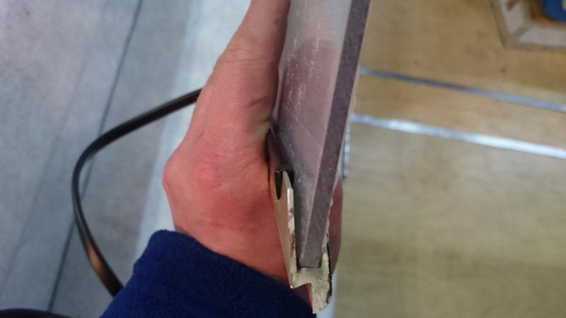

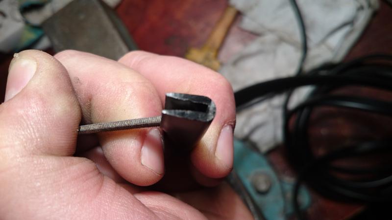

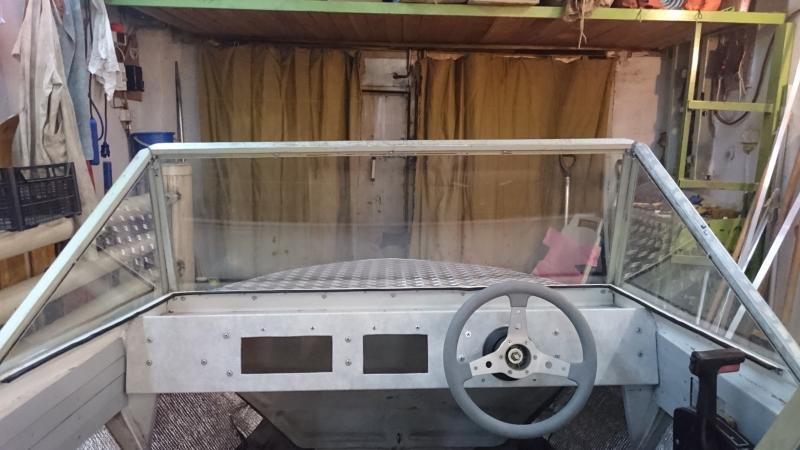

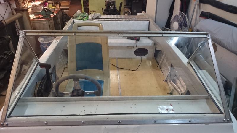

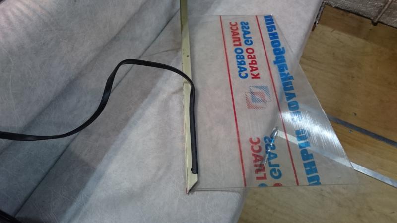

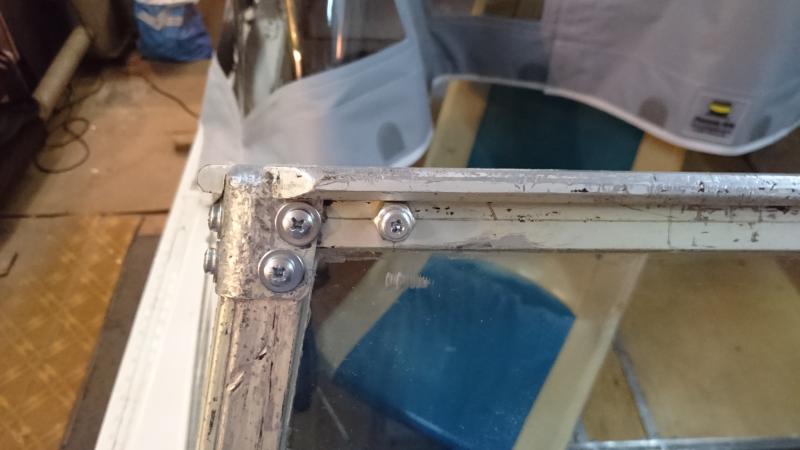

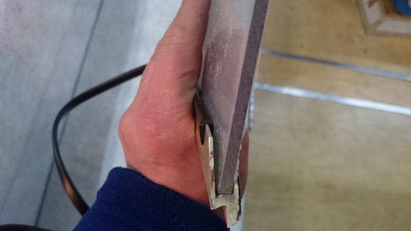

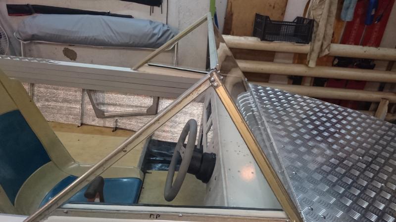

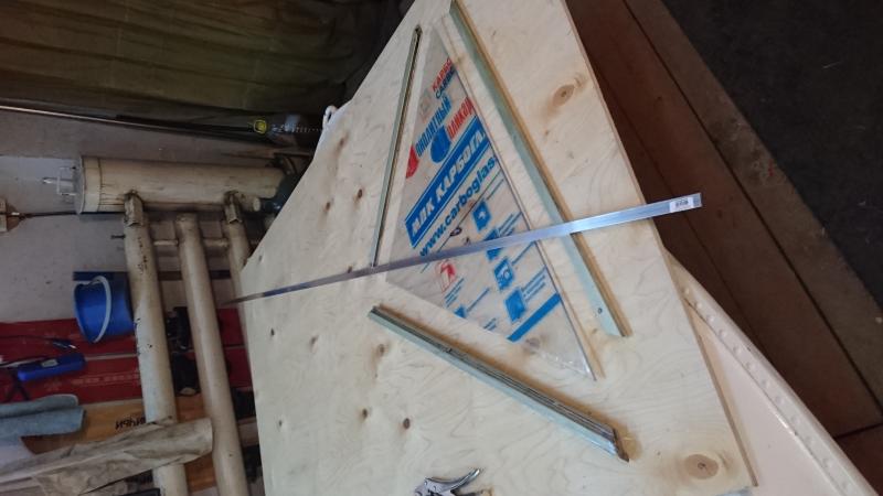

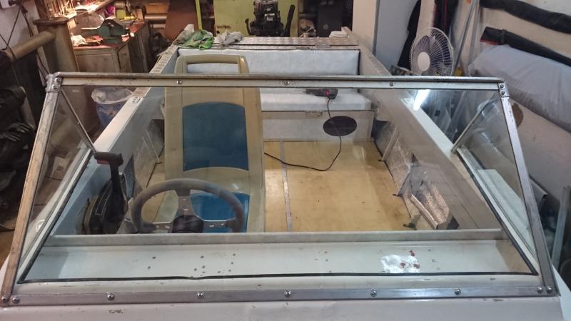

Ну вот стёкла дома немного подсохли начал собирать ...

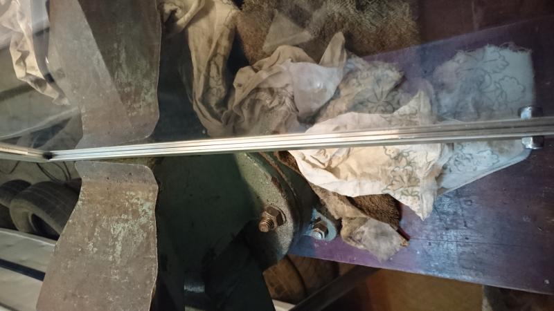

т.к. толщина поликарбоната 4 мм а стёкла в стандарте 6 мм, хотел сначала сделать вот таким образом

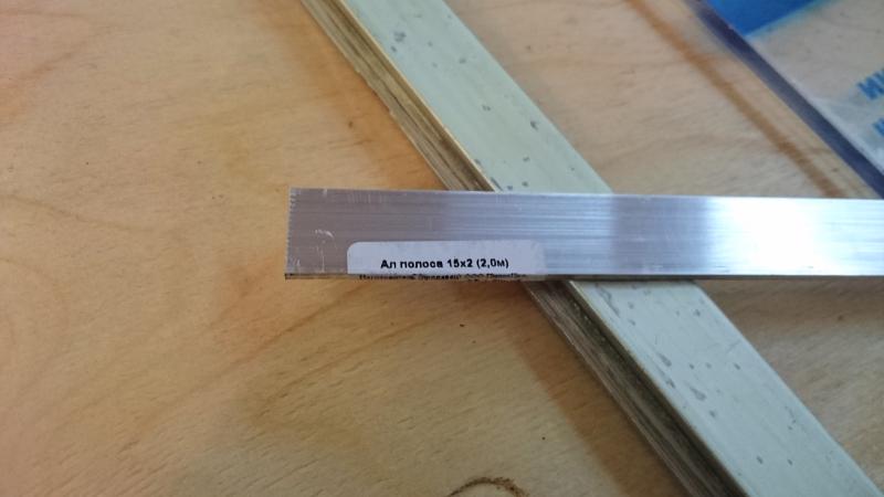

но в итоге в леруа купил пластину алюминевую, 15мм*2мм-2,0м стоимость 66 руб/штука, взял четыре хватит на все стёкла, начал сборку
собирается тяжеловато, всё впритык и даже очень плотно садится, сначала готовлю стекло сверлю отверстия, потом при сборке уже вставляю пластину и заново просверливаю .... так видно что стекло совпало с отверстием в рамке и что оно на месте...
Тугарин сказал(а):
Силиконовый герметик "жрёт" люминь, лучше использовать полиуретановый.
а сильно жрёт, просто думал залить в стыки и вообще в рамку и между для непромокаемости по стеклу, а вот такой подойдёт?
это каучуковый герметик
27 192
2 199
Насколько сильно-не знаю. Но жрет.
Каучуковый если он без уксуса, то думаю можно.
1 354
Битумнокаучуковую мастику для обработки днища авто помните? говно редкостное. Если этот герметик такой же, то конечно не пойдет. А в чем проблема купить проверенный?
Telenkov сказал(а):
Битумнокаучуковую мастику для обработки днища авто помните? говно редкостное. Если этот герметик такой же, то конечно не пойдет...
Такой же Лёш, не застывает и не красится. Полиуретановый, проверенный не один десяток раз - вот его и пользовать :yes:

Саня есть силионоый который не содержит Уксус. Его можно использовать и он не жрёт . Называется Герметик Силиконовый Нейтральный.

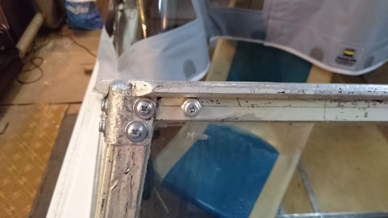

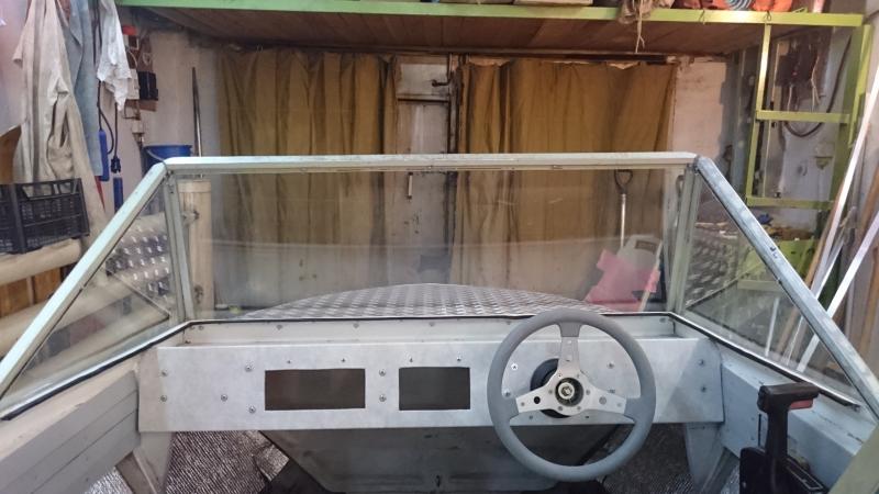

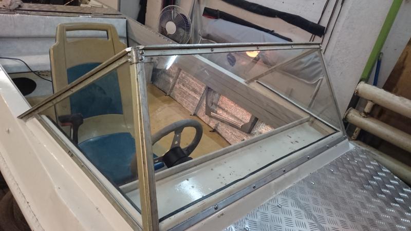

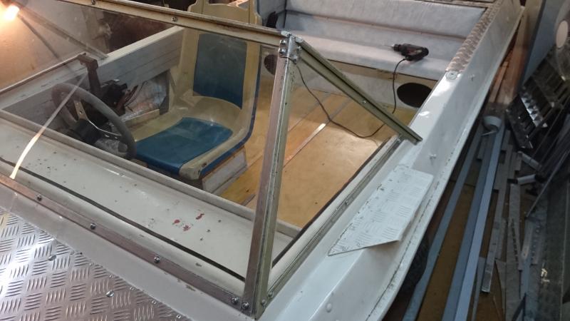

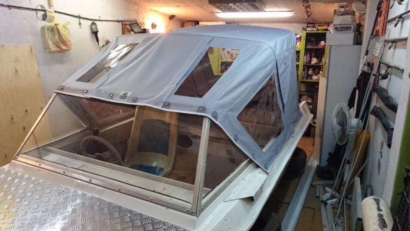

собрал лобовуху, стёкла внутри рамки и в местах соединений рамки всё за герметизировано, почти все отверстия совпали, чуть чуть некоторые пришлось немного раз сверлить

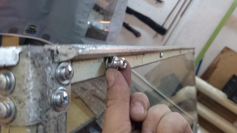

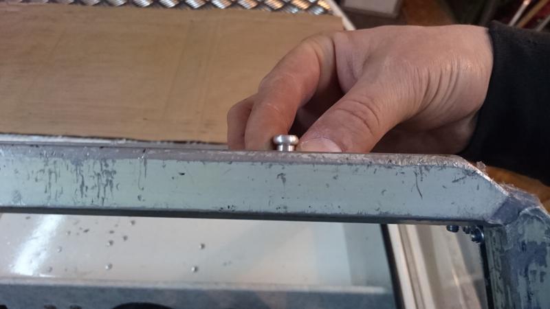

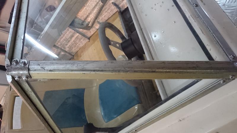

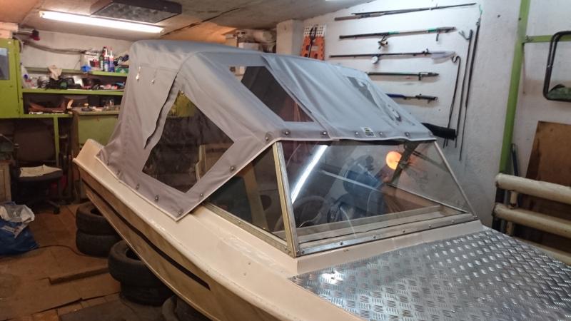

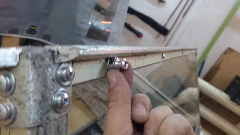

На днях прикупил новый винт 9,8х11 тоха
начал работу с тентом

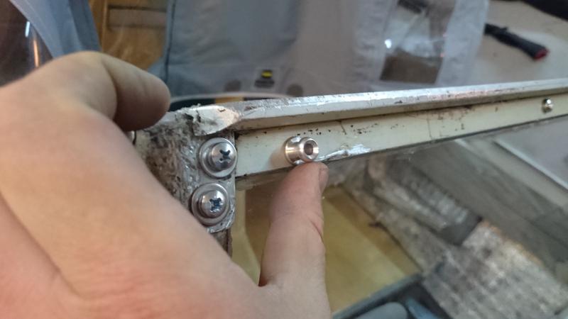

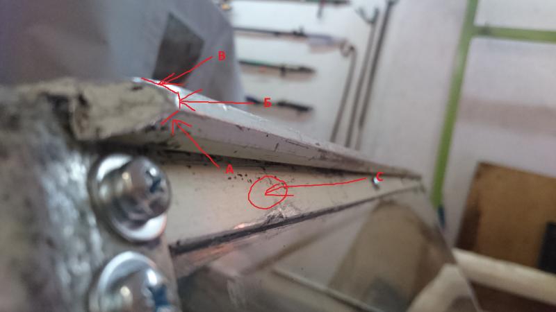

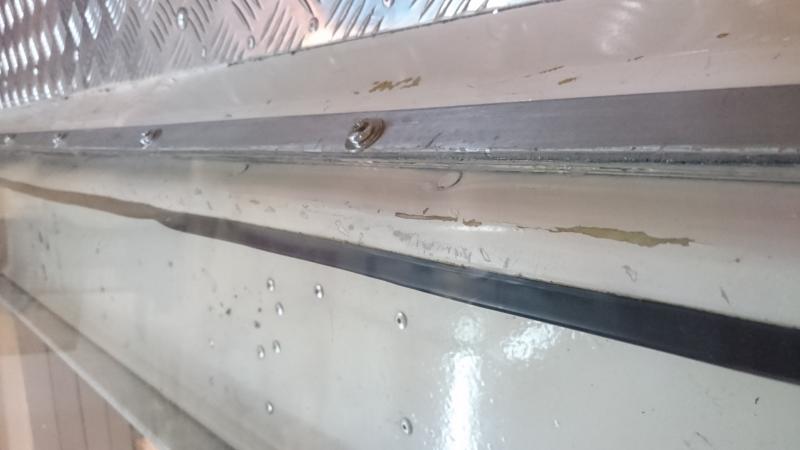

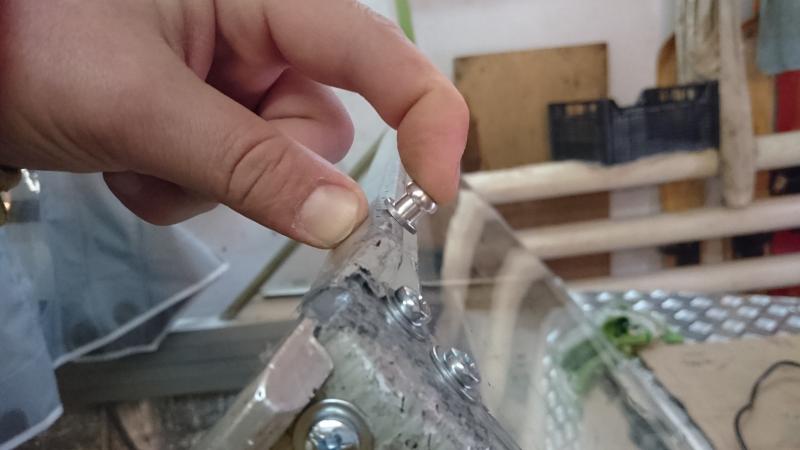

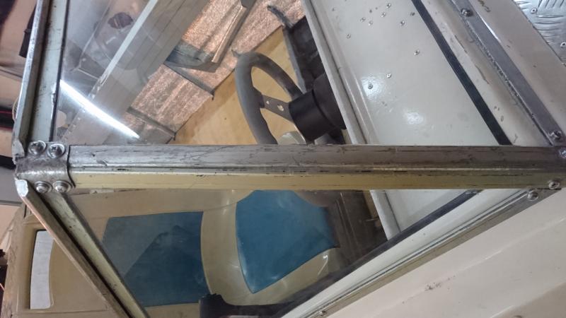

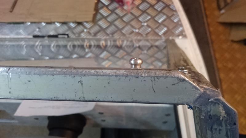

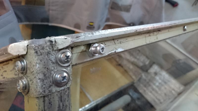

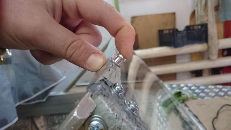

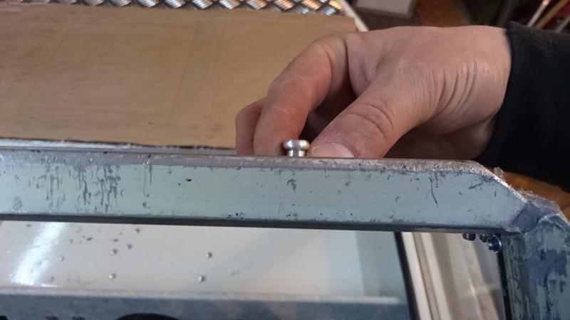

а теперь упёрся долго вчера думал, смотрел картинки в инете (так то решение вроде созрело), но хочу попросить помощи у кого как на стоковых стёклах /рамке/ крепиться кнехтами тент, я вижу несколько вариантов
- а. снизу по плоскости, минус в том, что при креплении как болтом так и заклёпкой по верхней плоскости будет под углом выходить ответная часть .....
да и соприкосновенные поверхности малы по площади и для сверление на 4 мм мало тела остаётся
- б. тоже мало места соприкосновения и для отверстия, но есть плюс при креплении болтом больше тела задействования, и крепче будет стоять
- в. одни минусы, да и утопия, куда сверлиться не понятно , куда выйдет крепёж, хотя тоже имеет право на жизнь ....
- с. для меня вроде более приемлемый вариант
вот так не хватит длины кнехта, будет слетать
а если так ...
но есть тоже свои минусы, но их меньше ....
НАРОД КОРОЧЕ ПОМОГИТЕ!!!!!
у кого как крепится ..... :sorry: :sorry: :sorry:
ИМХО Последний вариант - совсем невариант :D ... держатся не будет., а вариант "А" вполне , т.к. тент будет натянут "через рамку" стекла :good:
з.ы. ЕМНИП родной по рамке резинкой вроде фиксировался вшИтой в тент, но могу ошибатся
modo-ufa
03.08.2016
92
Уфа
Крым, резинка-есть. Stingray360, Quiksilver 430 - были
Меркури 30 2Т /меркотоха/

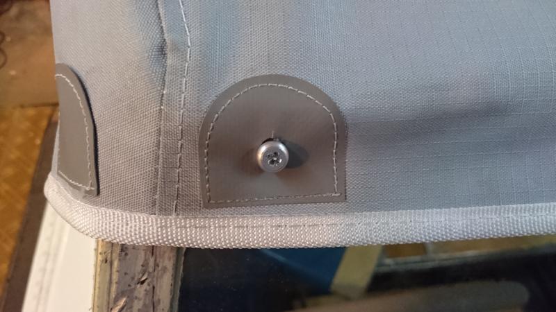

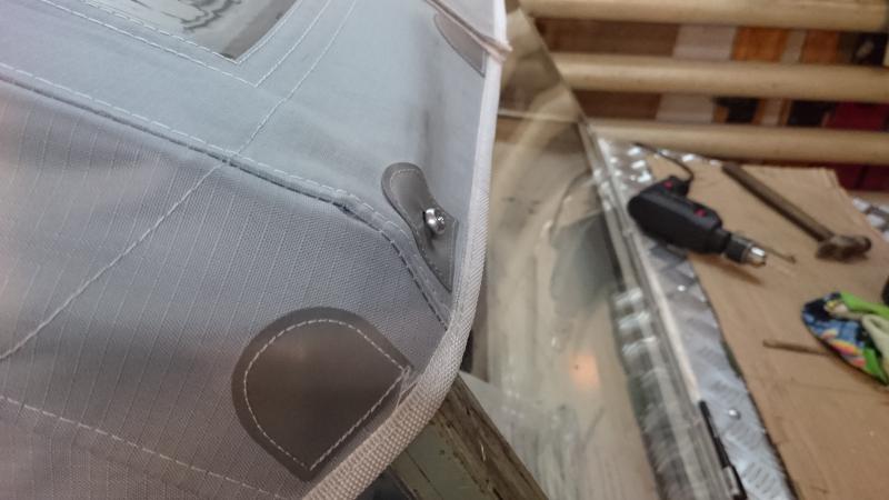

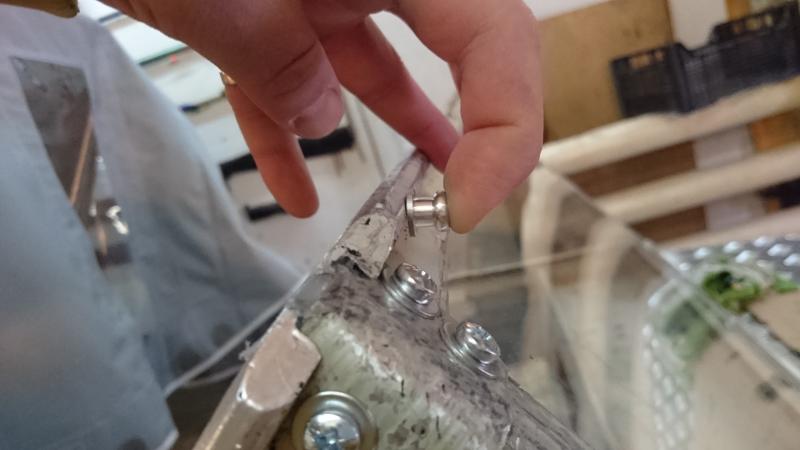

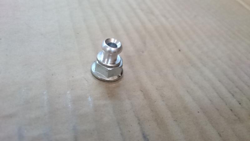

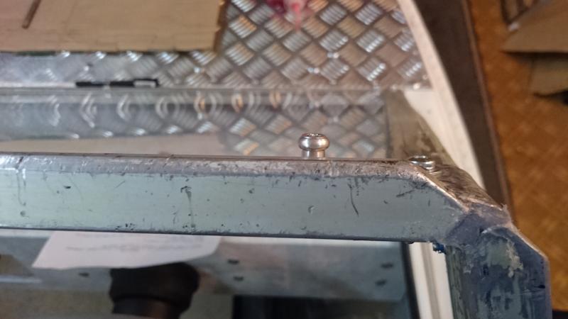

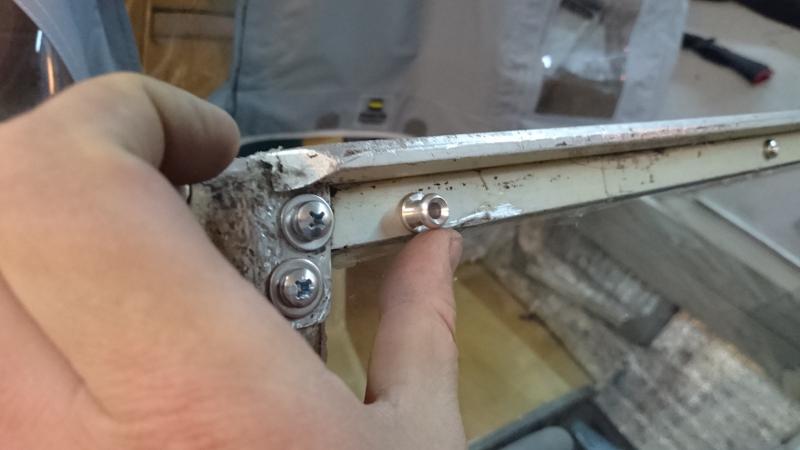

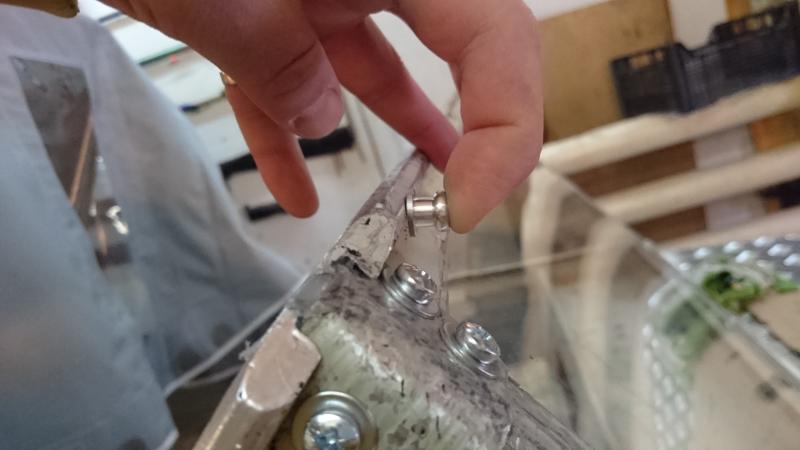

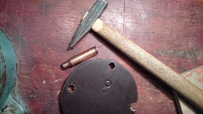

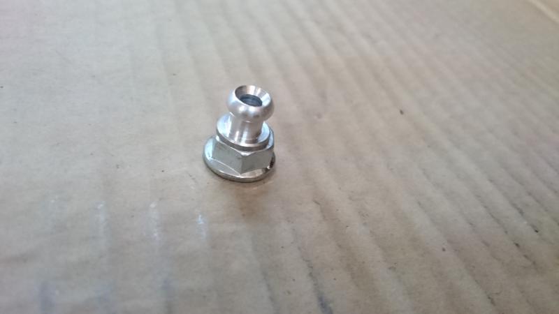

вчера звонил производителю так же отправил письмо с фото, все же вариант /как я и предполагал/ С и с гайкой, именно так на стоковых рамках делают у них, вот что у меня получилось

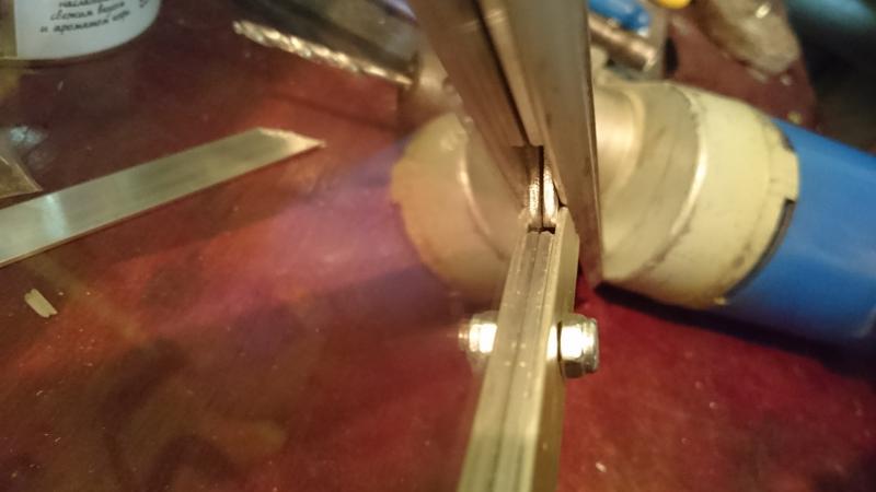

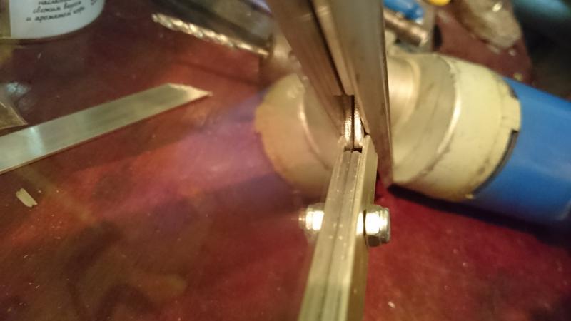

а вот пробойник, вполне 7,62 нормальный размерчик под кнехт
итог
Hess
20.02.2012
2 483
1 050
С

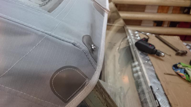

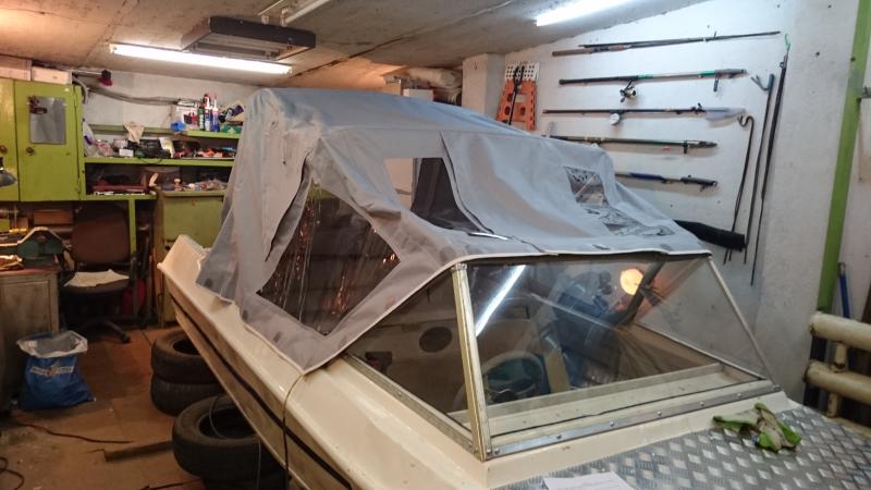

а отчего нормальные люверсы не сделаешь на тэнт? эти дырки спустя небольшое время разлохматятся...
+100500!! :good:
neherta
13.12.2013
3 686
523
Костромская обл.
ОКА 4
ХОНДА20
Ничего им не будет сто лет.
modo-ufa
03.08.2016
92
Уфа
Да фиг знает, производитель не рекомендовал, там ещё надрез делаешь мм 3-5, на 12 часов. Как говорится, эксплуатацияпокажет...

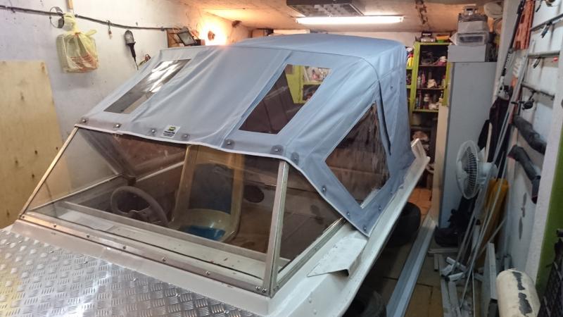

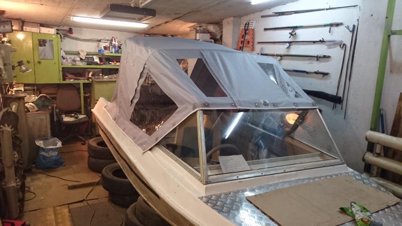

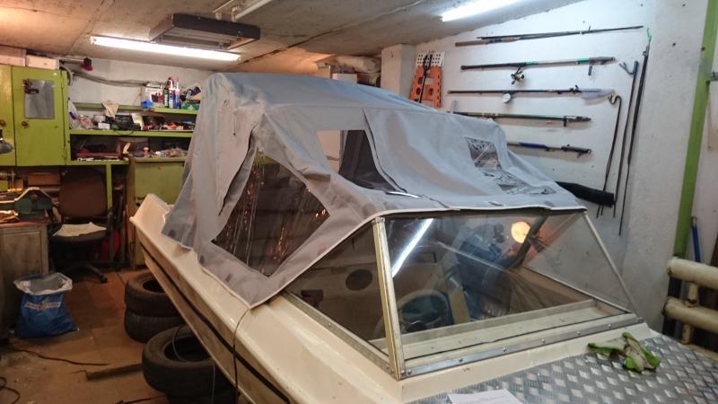

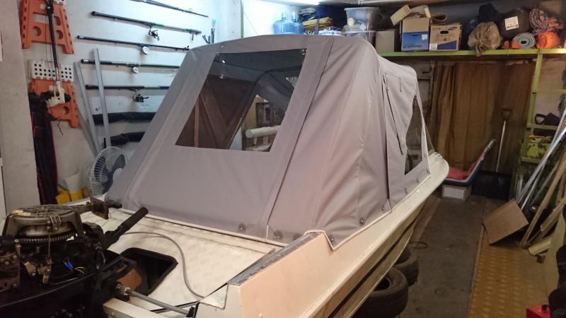

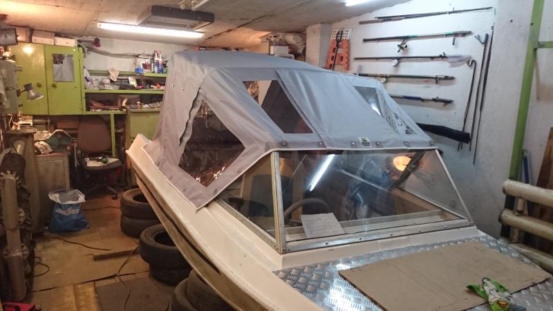

с тентом работу закончил
neherta
13.12.2013
3 686
523
Костромская обл.
ОКА 4
ХОНДА20
Я сделал без надреза. Все нормально.
