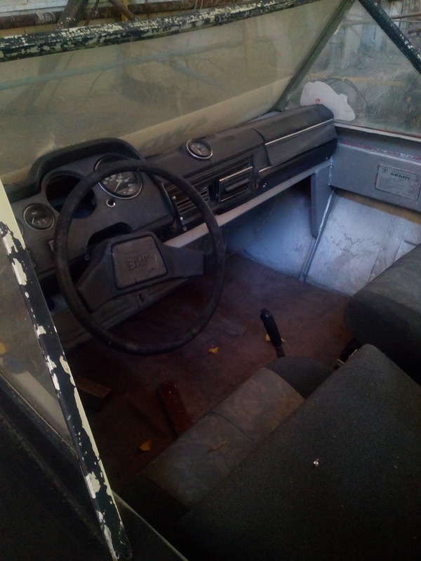

Доброго времени суток, форумчане, тоже хотел бы поделиться своей историей Крыма, все ещё в процессе доработки, так как лодку взял осенью и начал строить, на другом ресурсе уже многое написано, буду понемногу и сюда выкладывать так как есть вопросы да и советы бывалых крымоводов тоже не помешают, итак начнём
мотолодка Крым
ну вот и я стал корытоводом ))))
хочется "для истории" оставить что и как строилось да и заодно много у меня вопросов и нет пока решения их, /так как для меня это тема нова/ хочу совместно с профи построить первую свою лодку
имени у неё /него/ ещё нет, но пока привязался рабочий никнейм "белянка" может и прилипнет :smile:
и так
вот история покупки
вот история предыдущего хозяина
фотки с того отчёта, т.е. история в картинках без описания

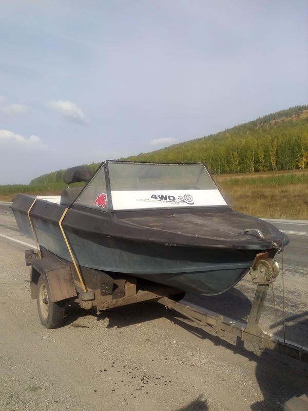

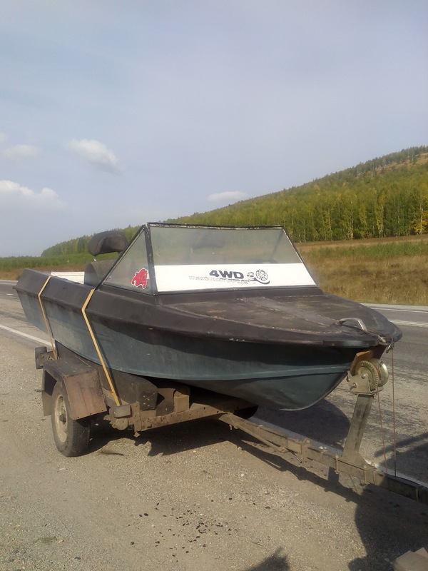

и вот поездка за лодкой
были не продолжительные переговоры по телефону с хозяином, ......
и мы с другом /звоню рано утром, говорю, ден, айда скатаемся ..... и он не против/ выезжаем в магнитку
вообще оказалось хозяин лодки прекрасно многих форумчан агиделевцев знает, и его самого да и многих, на турнирах клубах пересекались а со мной на оф. соревнованиях ....... так как я и он судьи по рыболовному спорту
в таком виде она мне досталась
сама поездка за лодкой

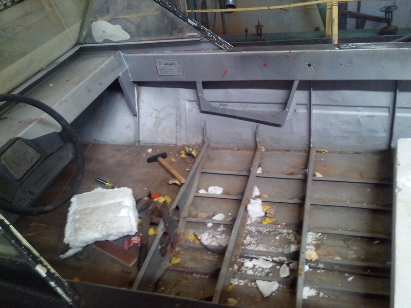

Здравия и добро пожаловать!
Пенопласт в лодке это зло!
В топку его! Купи и уложи экструзированный пенополистерол.
Дюралий тебе за это скажет большое спасибо.
Соглашусь Сань, что пенопласт ЗЛО, ибо набирает воду и не отдаёт сволочь имея неимоверный вес и сЫрость-гниль, пЕна ведёт себя абсолютно так же - всё выгребАть и заменять пеноплексом 100проц., а Про дюральку ты погорячился :D ... Крымка из АМг :pardon:

Неужто пена влагу тянет?
27 400
2 328
Ну да. Чет туплю в последнее время(((
Паш, "дУнь" для интереса кусочек пены с кирпич, взвесь на кухонных весах, опусти в старое ведро с водой и придави чемнить тяжелым на месяц-другой. потом достань и взвЕсь - удивишься очень :D ...
27 400
2 328
Очень гигроскопична!
Хватит сунуть в воду на нескольтко дней.

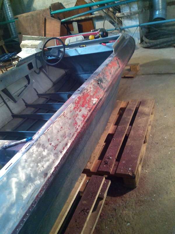

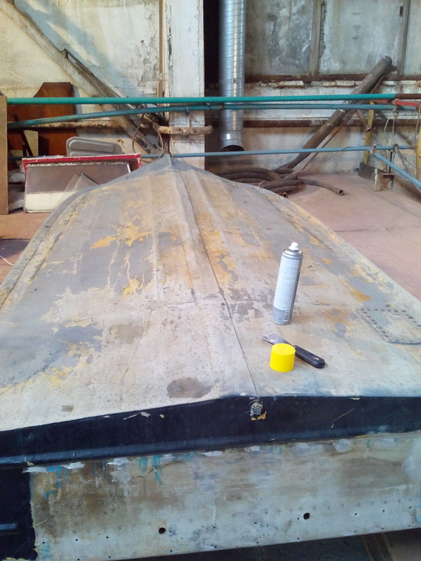

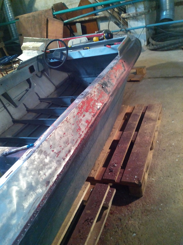

ну вот вам ещё истории, напомню, что это уже все давно сделано, здесь выкладываю по мере свободного времени
процесс пошёл потихоньку

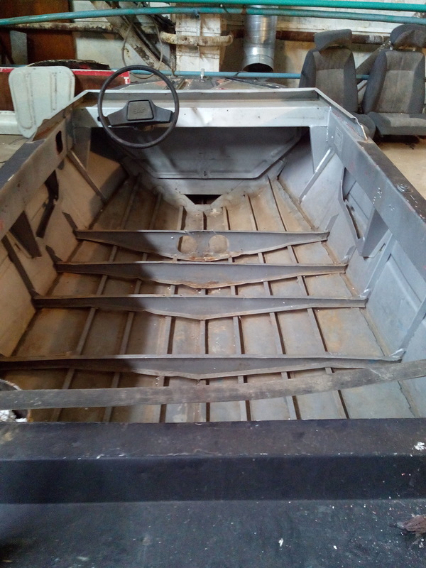

короче по случаю приобрёл машинку, стояла на меркури 115, с эл. проводами

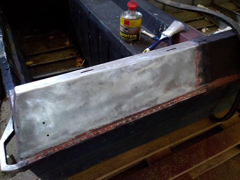

решил разобрать борт и всё же снять весь пенопласт
начал разбор того что делал предыдущий хозяин, он не хотел сзади иметь диван, оставлял то место для рыбалки, мне же задний диван необходим, поэтому буду переделывать, так же расшиваю боковины, уберу пенопласт
сделал защёлки на задний рундук

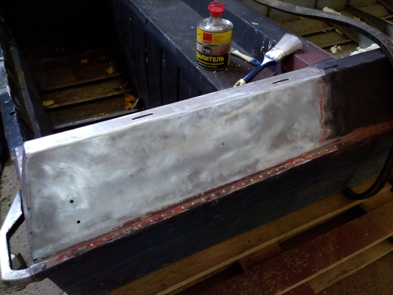

занялся полом под ногами, изначально он был вровень с основным, но с моим ростом это не комфортно, но заскачу вперёд, скажу что и от этого варианта пола буду отказываться
сделал отливные отверстия в рецессе
и залил все швы аквариумным герметиком
27 400
2 328
Силиконовый герметик "жрёт" люминь, лучше использовать полиуретановый.
modo-ufa
ух ты, не знал, понял спасибо, силикон убрал в сторону

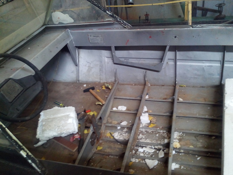

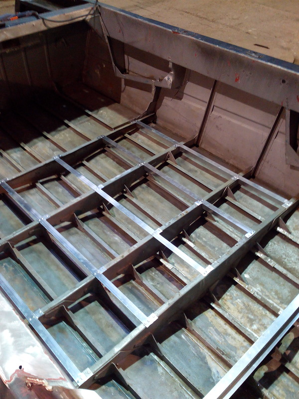

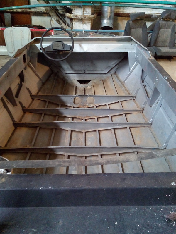

смотрел смотрел, решил переделать все же полы, вскрыл, а там прям до в верха все забито негде воздуху погулять влагу проветрить
все снял и вычистил, пенопласт крошился прям в руках, заменил на пеноплэкс
у бортов положил 30 мм, в середине 55 мм толщина пеноплэкса, посадил на жидкие гвозди и немного по бокам потом положил пену, но немного и "типа" не впитывающую влагу
первый шпангоут почему-то не соединялся с остальными и пол просто лежал, крепился саморезами с верху, очень не надёжно при чём там же сидения ставить, усилил внутри уголком и положил двутавр для укрепления пола
в рундуке пена по бокам уже была, но положено не ровно, не плотно, что то снял и за пенил заново, тонким напором чтоб плотно легла, в последствии срезал ровно по полу и пропитал яхтным лаком
9 555
4 762
Объём работы выполнен большой,но с ошибками.Во первых под поёлы много пеноплекса укладывать не рекомендуется.Его объём не должен превышать 10% от общего и увлечение пеной тоже излишне.Миф о том что АМГ сплавы не гниют ,развенчан "АДМИРАЛОМ" в его теме*И началось в колхозе утро".Можешь почитать и ознакомиться.
27 400
2 328
на днище не стоит закладывать центральную часть.
она выполняет функцию балласта при (не дай Бог) затоплении и недопускает оверкиль.
27 400
2 328
Хотя я ни в одной своей лодке не заморачивался блоками плавучести.
Считаю ИМХО, что они нах не нужны!

сам пол был сделан не до конца по бортам, так как подразумевалось борта зашить, я же хочу оставить борта открытые и сделать там карманы, что привело к переделки пола, скажу так, переделывать самое трудное, но ни чего сделаем, так же задача при построение лодки это 1. вес, 2. стоимость
за шкурил и ещё раз пролачил /ну на всякий/ полы
