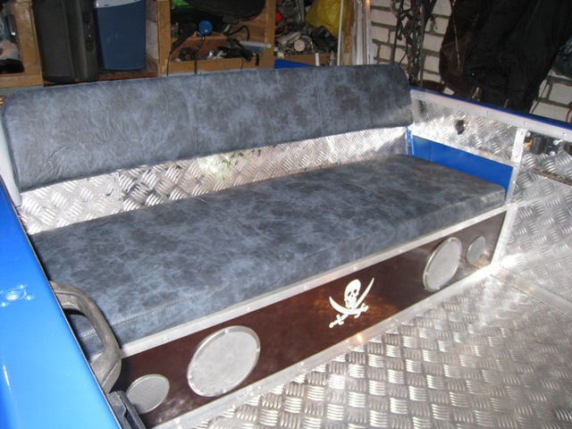

Не пойму что тебе помешало крышку" дивана"сделать нормально открываемую!? То есть петли под спинкой.
То же в замешательстве :unknown:

Добро пожаловать на форум. Отличный рундук . Я по бокам его сделать ниши карманы для мелкого шмурдяка.
в вашей теме не видел, а можно фото, с удовольствием читал ваши посты

Вот по бокам кормового дивана ниши карманы . :) Для мелочей например мобилу положить на зарядку.

аааа, понял

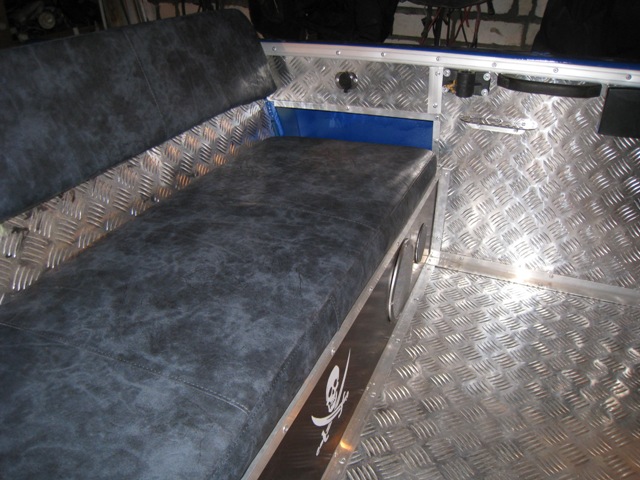

тем временем пока подсыхает поджопник на диван занялся мелочами, не знаю конечно как будет держаться, но сделал "шумку" борта .... само клюющийся материал для теплоносителей, лёгкий, на всякий ещё и посадил дополнительно на клей
конечно меня ругать будете, но по другому в этом месте не закрепить пеноплекс, пены использовал минимальное количество, вот обклеил рундук

тем временем занялся ящиками под сидения, времени на них ушло уйму, зря наверно так всё тщательно делал, снимал везде где можно фаски )))
сделал первый ящик, примерил показалось что высоковато, поэтому второй делал ниже, ну эксплуатация покажет .....

Вполне достойная работа! Шума будет не намного меньше ,но на душе спокойней.Кресла не плохие ,но на рыбалке в небольшой лодке удобнее когда спинки складные.

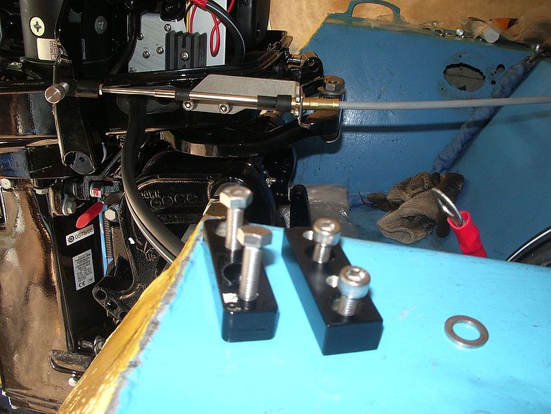

долго искал в инете троса что бы женить мотор и машинку, но ни как из б/у ни чего не мог найти, в итоге поехал к официалам, все равно частично знакомы, они сделали офигенную скидку, спасибо Серёга, купил троса и установил машинку

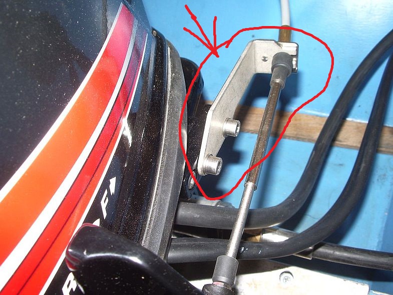

крепление троса газа я нашёл "занедорого" на просторах инета, а вот с креплением троса реверса проблемы, нету, вот думаю колхозить буду наверно (может кто подскажет что ли временное решения этого крепления....), потом если где встречу куплю ....
нужно вот эту фигню

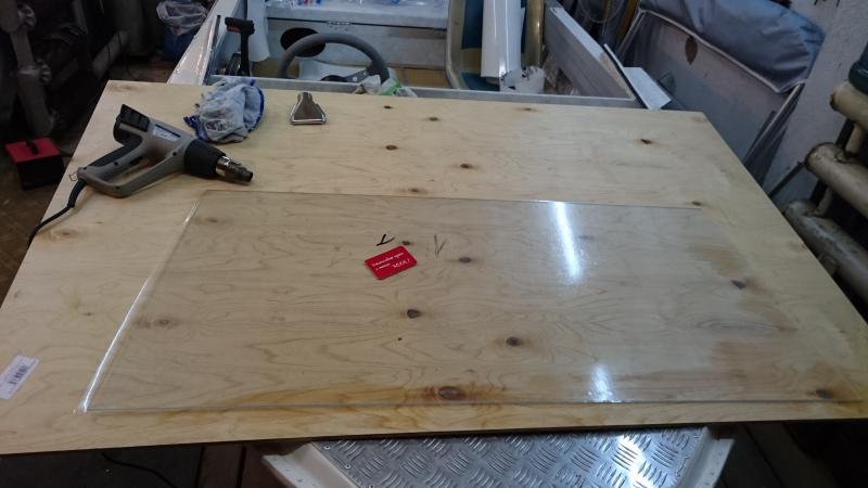

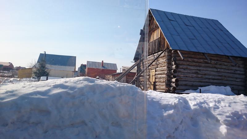

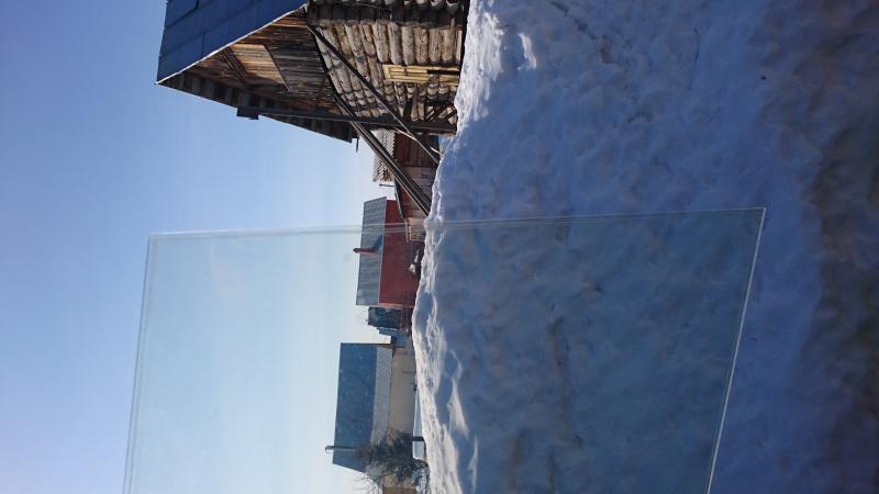

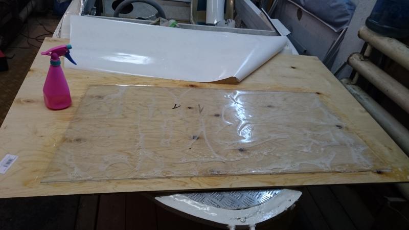

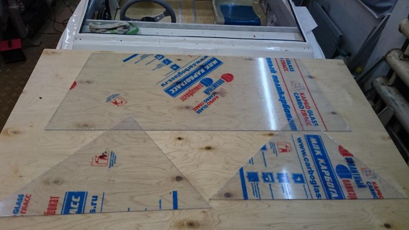

параллельно с этим решался вопрос по стеклу, так как оргстекло то что было в комплекте достаточно мутное, да и все места крепления к рамке сломаны, было принято решение на замену - ударопрочный поликарбонат 4 мм, обзвонил пару фирм в городе почти везде продают полностью листом ...... нашёл конторку которая режет и продаёт частями, но вот не задача куски там размерами кратно широкой стороны, т.е. получается надо покупать пол листа, ну и то хорошо, не долго думаю пишу на нашем местном фору рыбаков - фишер02, создаю колхозик на стекло, из знакомых нахожу ещё двоих и тут по размерам как раз получается 0,5м*2,05м, отвожу свои старые стёкла чтоб мне нарезали сразу по размерам и вуаля ....
стоимость стекла вместе с нарезкой вышла около 1 900 руб.
решил для более долговечности забронировать лоб с обоих сторон
купил плёнку, но как не пытался ни как не могу нормально забронировать!!!! не могу выдавить до конца смесь, при высыхании остаются как бы мелкие пупырышки и через стекло плохо видно ..... короче отдал знакомым профи, посмотрим получиться ли у них ....

Саша ,а для чего эта бронировка? Если это мнолитный поликарбонат,то разбить его и так не получится.Не бьётся он!Лишняя трата денег.

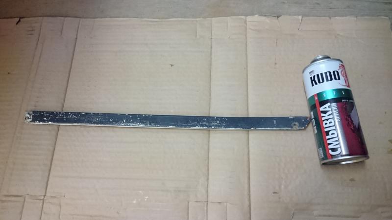

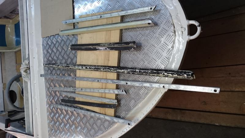

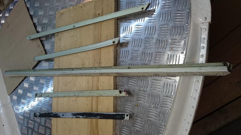

начал подготовку установки стекла, вот в таком состоянии у меня рамка досталась .....

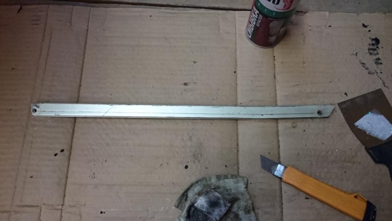

решил снять чёрную краску, купил аэрозоль для снятия краски, ну, что сказать работает, но так как рамки были покрашены чуть ли ни кисточкой, т.е. толстый слой краски, пришлось немного попотеть
до
после
одного баллончика хватило вот на такое количество направляющих
жидкость понравилась, особенно в труднодоступных местах, краска сходит слоями, т.е. если очень толстый слой, то приходиться несколько раз брызгать, снимать ветошью и снова брызгать

отдал стёкла на бронировку, две недели отдыхаю, чёт нет настроения работать, да и жду потеплее будет чтоб сильно не топить гараж, почему то все делаю после работы :unknown: , в выходные отдыхаю ..... :drinks:
1 354
Автопленка на пластик не ложится.
но он же боится царапин, вот от них .......

так же продолжается поиск крепления троса реверс к двиглу

ну говорили не ложится бронь на поликарбонат .....да, у меня лично не получилось, когда высыхал весь в пупырышках и разводах был, но отдал спецу и вот результат

1 354
Не, не бронь, я говорил про пленку для тонировки стекол. А бронь для фар ложится, как раз для этого и сделана, её с феном нужно класть.

так я и ложил её с феном и бубном и даже с танцами, но у меня не получилось :lol:

А чего бронирование даст не пойму?
царапки по стеклу
:lol: :lol: :lol:
я ж, ещё и охотник :pardon: вот и бронируюсь на открытии обычно ссыково бывает :crazy:
