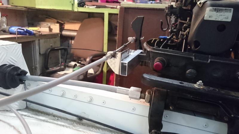

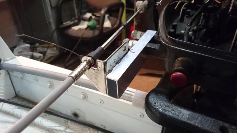

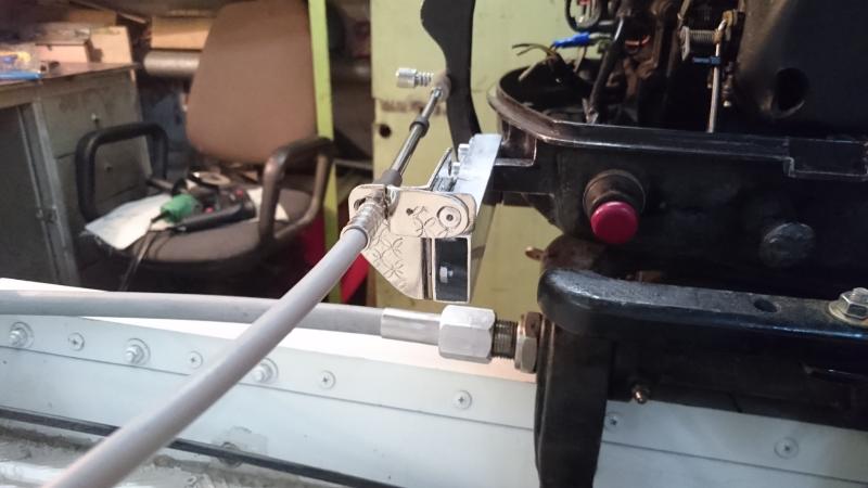

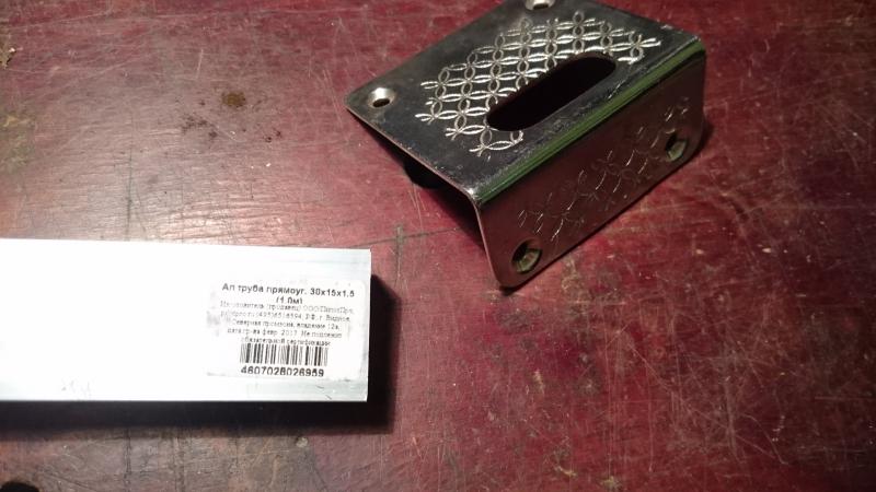

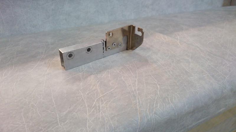

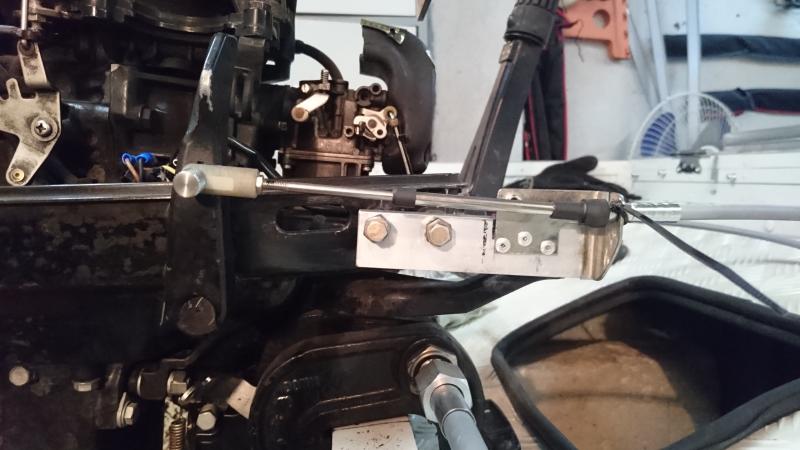

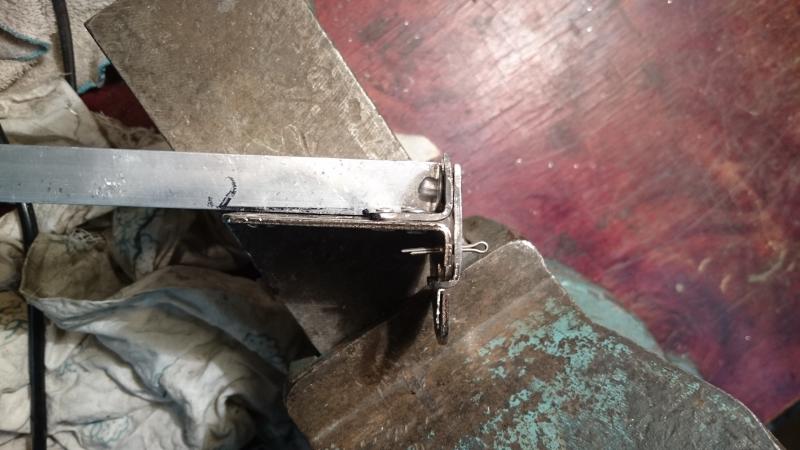

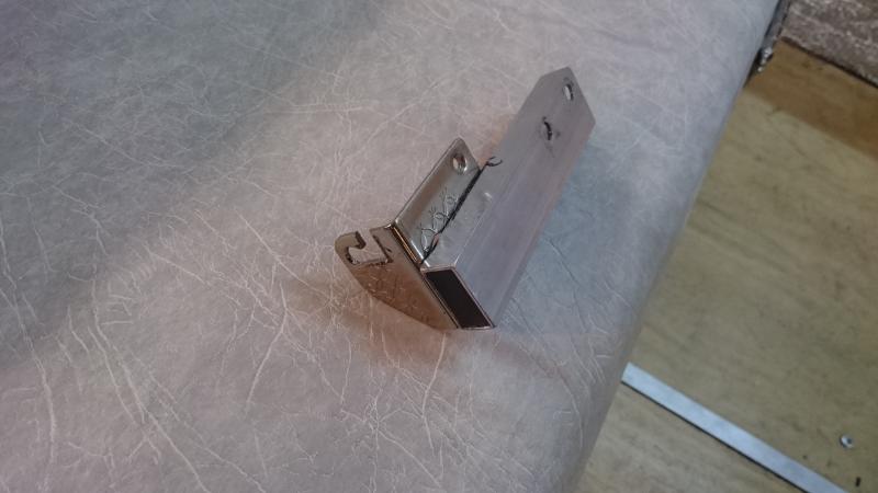

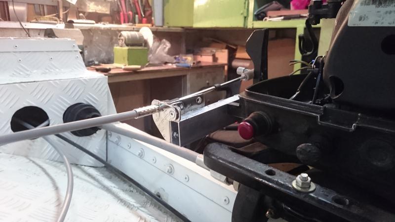

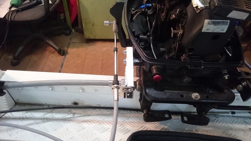

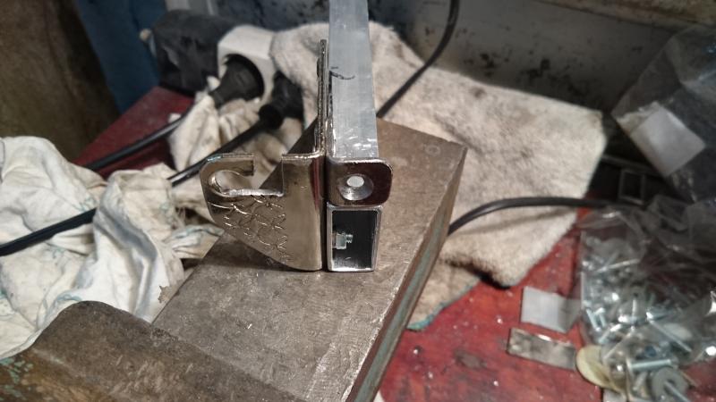

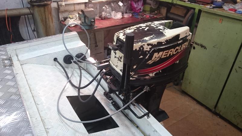

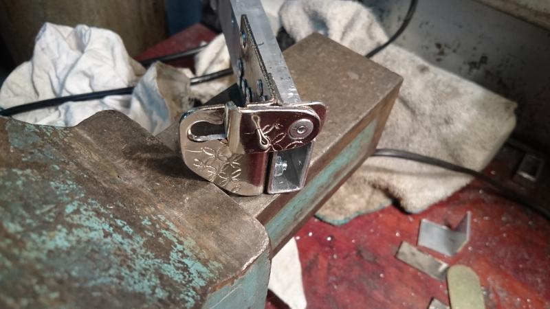

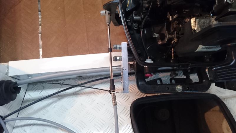

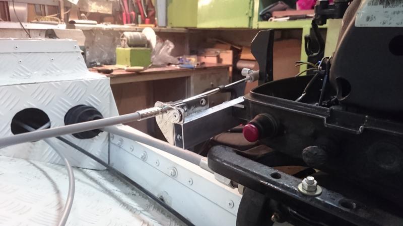

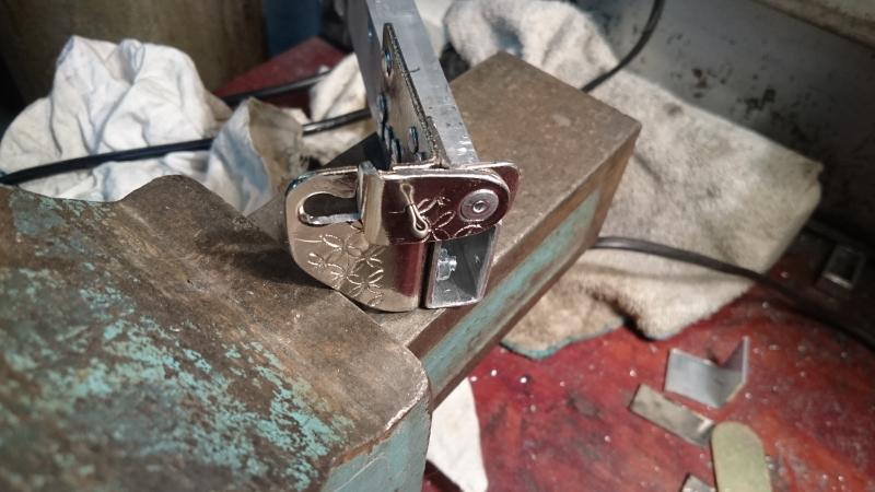

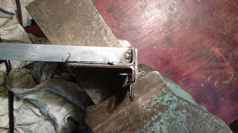

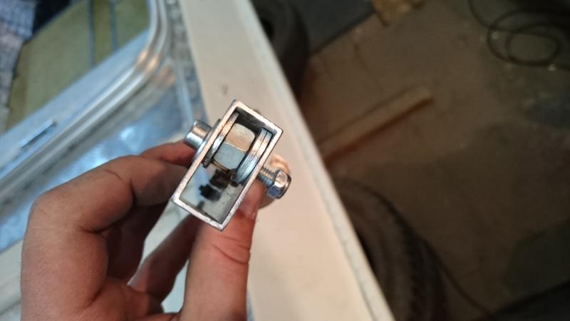

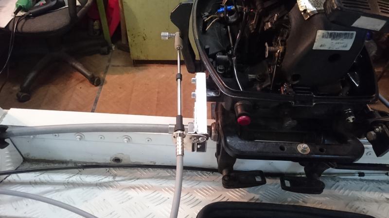

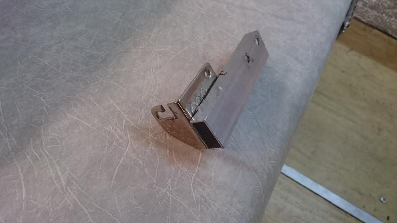

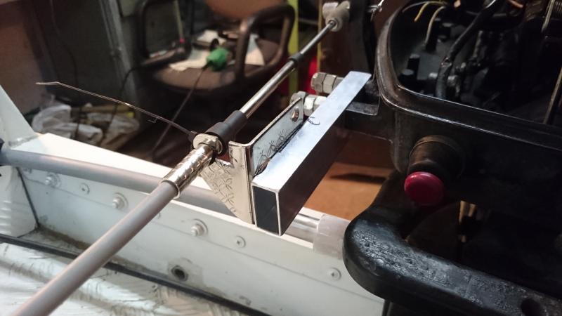

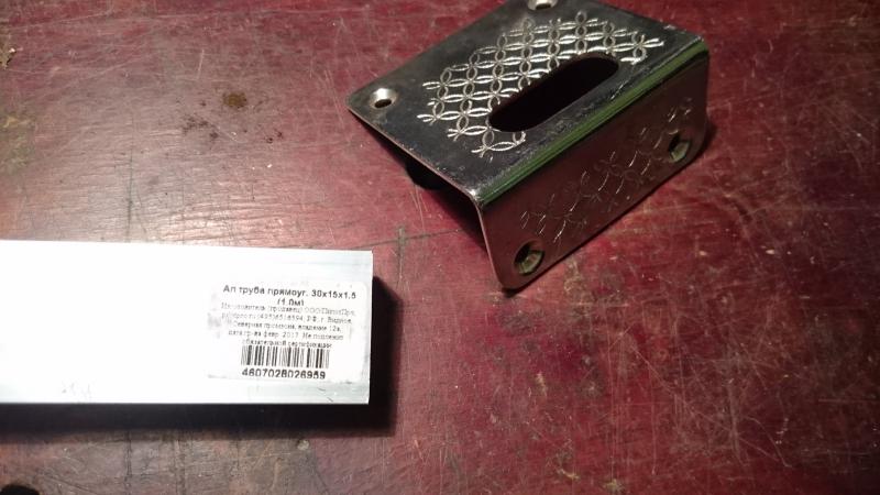

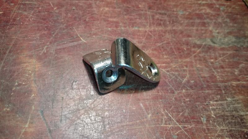

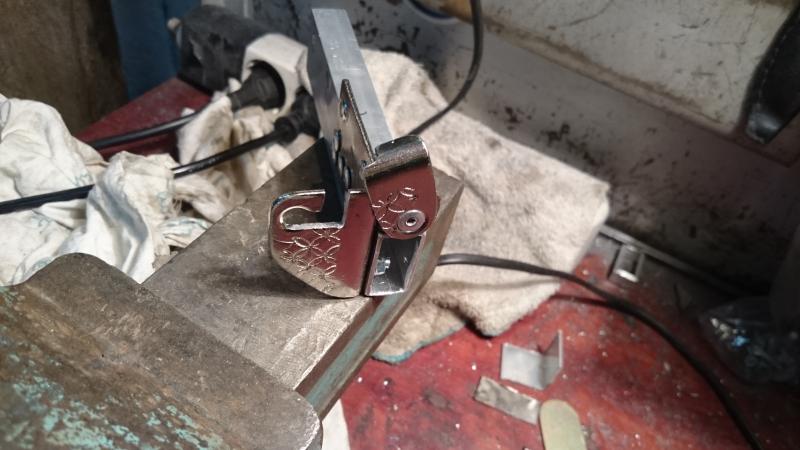

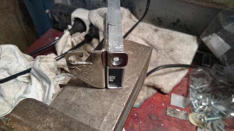

чёт последние время работы навалилось, не до лодки было, хотя вчера заехал вечерком в гараж и наконец то заколхозил крепление троса реверса, вроде получилось не плохо, оцените ....
сделал из обычного прямоугольной трубы и част от обычного замка
правда :jokingly: поспешил :pardon: и отрезал :sorry: :crazy: не ту сторону, но вроде поставил высоты хватило и крепление к трубе тоже норм
вот что получилось
на длинные болты крепления трубы внимание не обращайте, это так не нашёл короче, там нужен м6*30
так же ещё сделаю "затвор" чтоб не только на хомуте рубашка держалась
Да вроде ничего, только вот на пластиковую стяжку сильно не надейся - "помирают" они на раз-два, так что лучше что-то сколхозить понадежнее (в перспективе), а пока запастись упаковкой стяжек... А что, заводских кронштейнов не нашел, или ценник дурной???

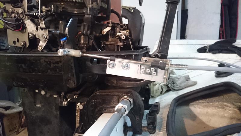

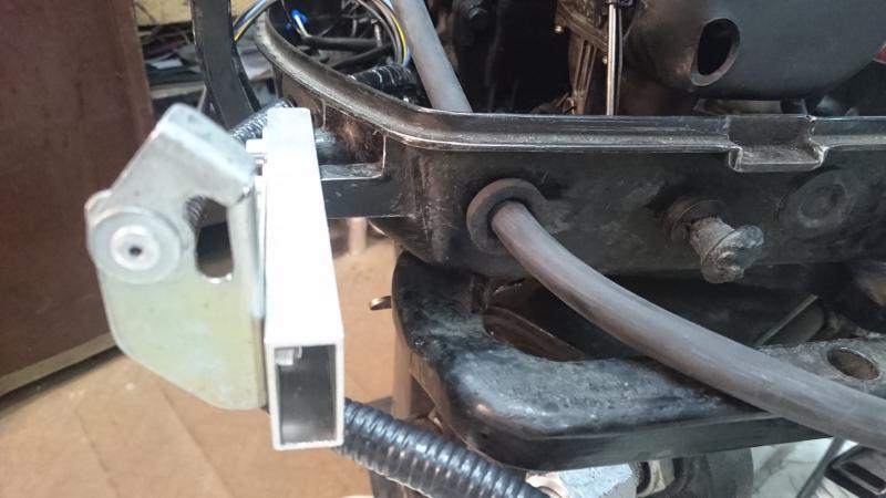

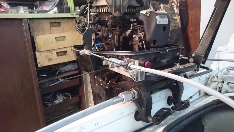

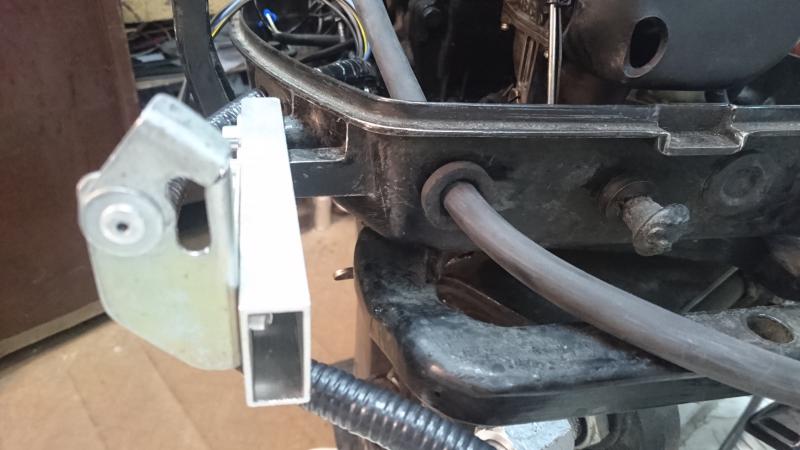

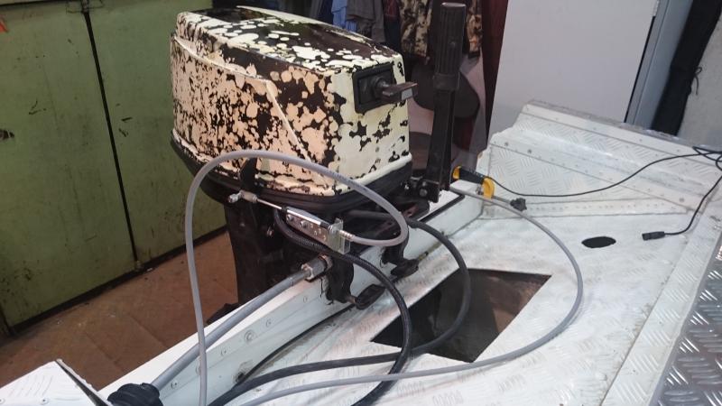

доделал крепление
вроде ни чего так аккуратно получилось ....

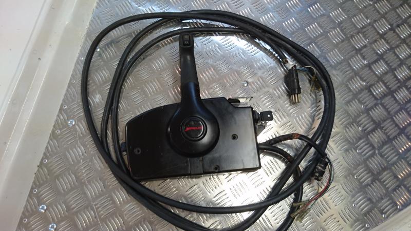

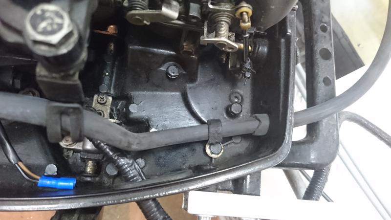

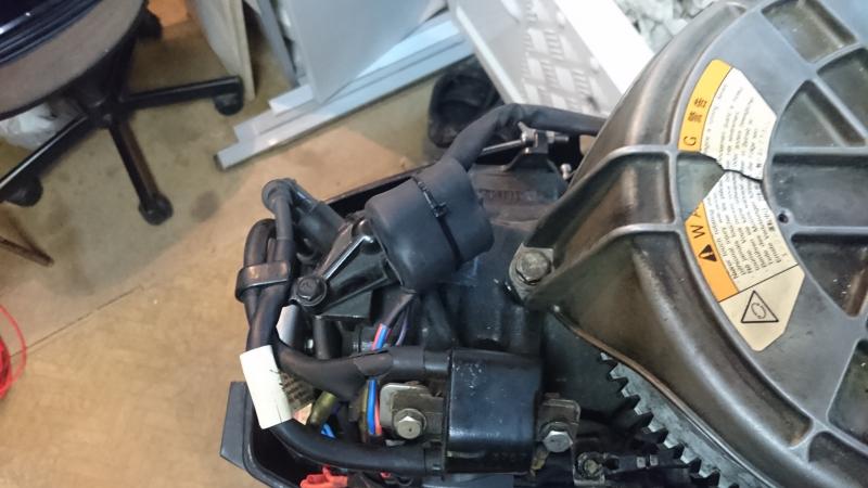

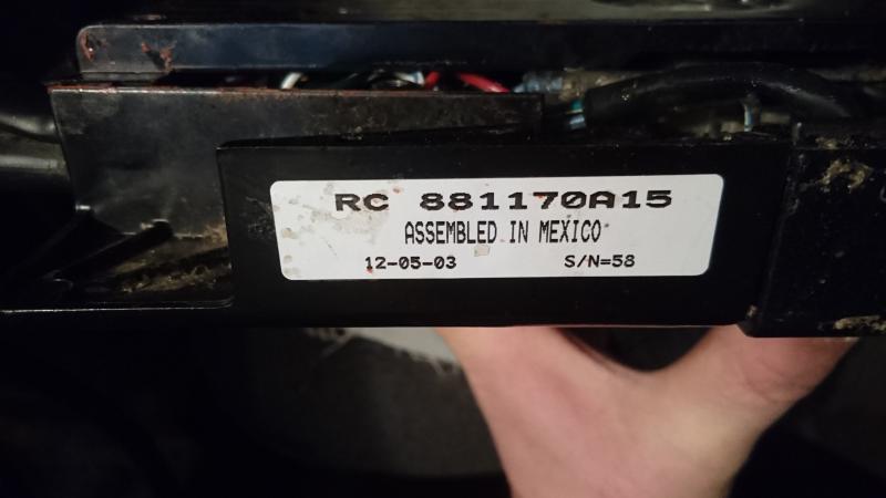

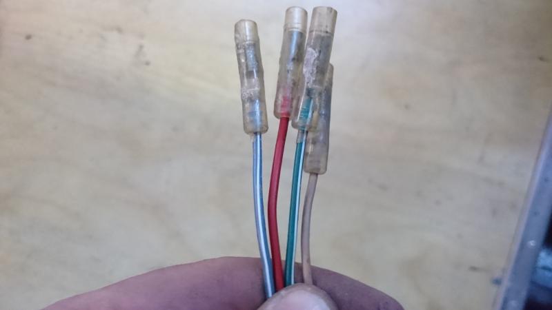

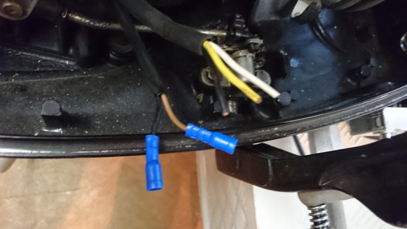

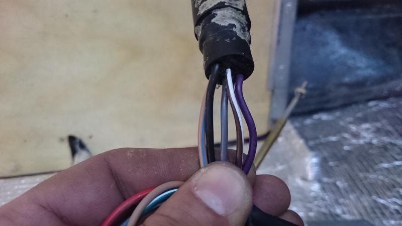

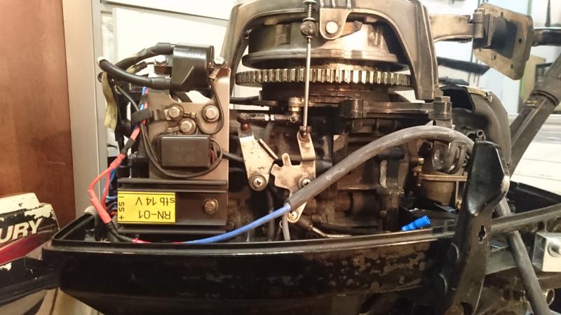

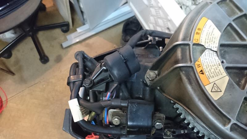

Парни вот дошёл до подключения машинки к двигателю, теперь есть вопросы помогите разобраться
итак машинка mercury RC881170A15
двигатель mercury 30 л.с. 2000-х годов вот провода, стабилизатор ещё не подключен
на машинке есть ключ + кнопка стоп + выход проводки под приборы
вот провода на конце к двигателю
на самой вилке, которые уходят внутрь двигателя
и вот эти провода торчали наружу от розетки
вот провода идущие от машинки к приборам
сама розетка
доп провода выходящие рядом
стоит задача /в будущем будет электростартер, пока его нет/
1. завод и глушение с ключа
2. обесточивание подсветки приборов, при выключенном ключе подсветка выключается
3. работоспособность кнопки безопасности
4. подключение тахометра через эту проводку
может кто знает где лежат электросхемы эти, ........

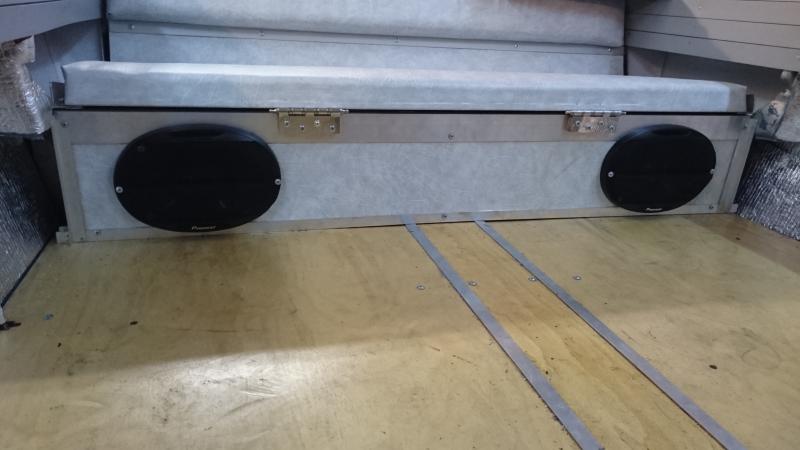

поставил и кинул проводку на колонки, все провода в гофре

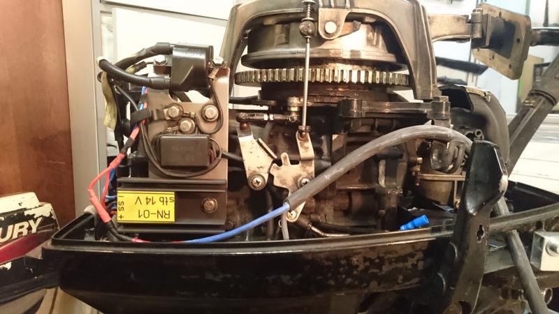

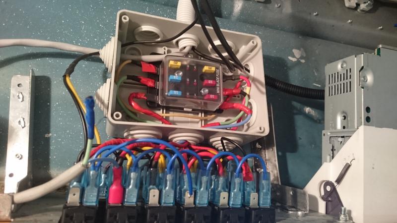

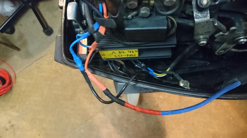

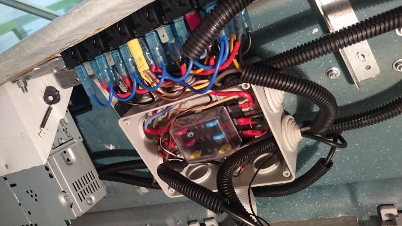

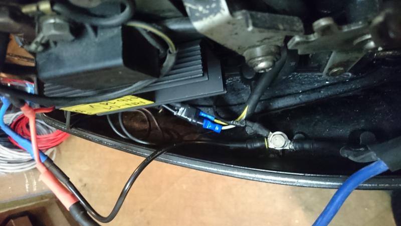

начал с электрикой, подсоединил и закрепил стабилизатор
вот вопрос, /наверно в электрике продублирую, здесь не всегда отвечают по электрике/, как я понимаю
1. плюс от аккума заходит в двигатель к стартеру, от стартера идёт к стабилизатору (т.к. у меня пока стартера нет я плюс подсоединил на прямую к стабилизатору
2. минус от аккума подсоединил к корпуса двигателя через болт от корпуса к минусу стабилизатора
правильно ли я все сделал?

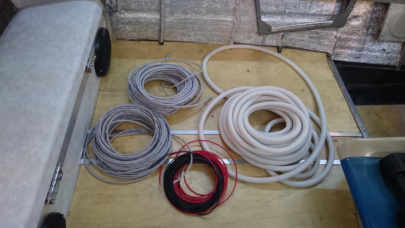

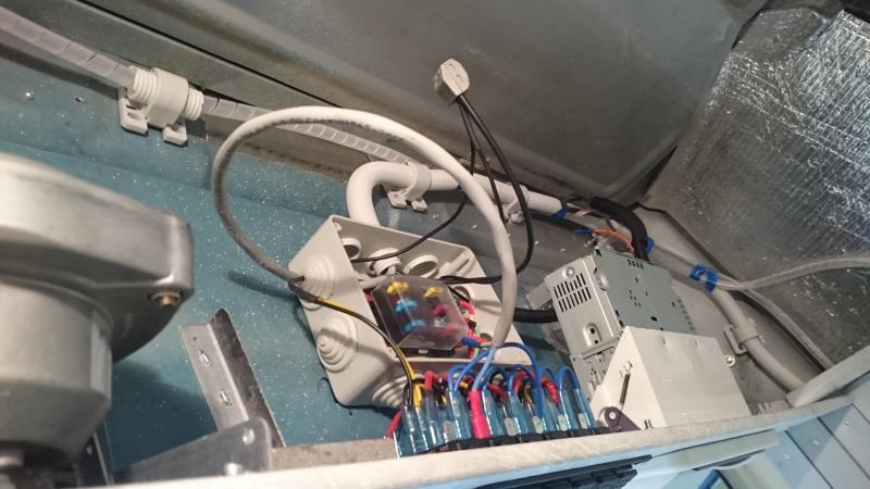

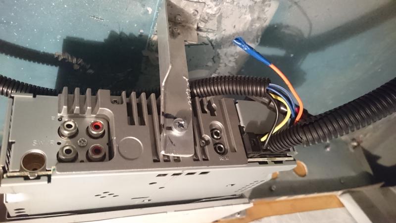

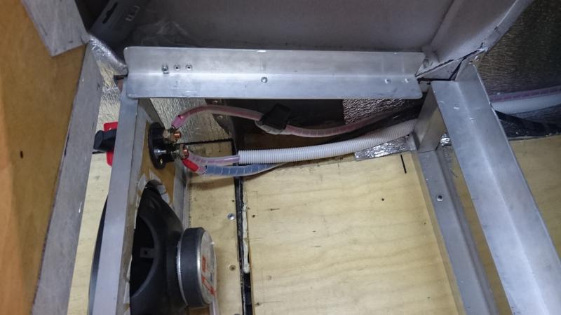

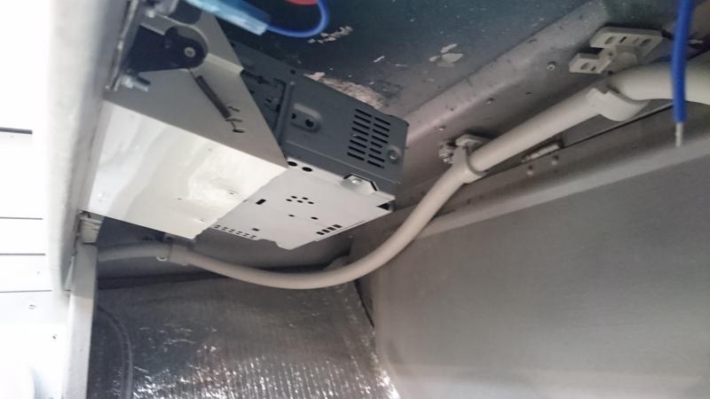

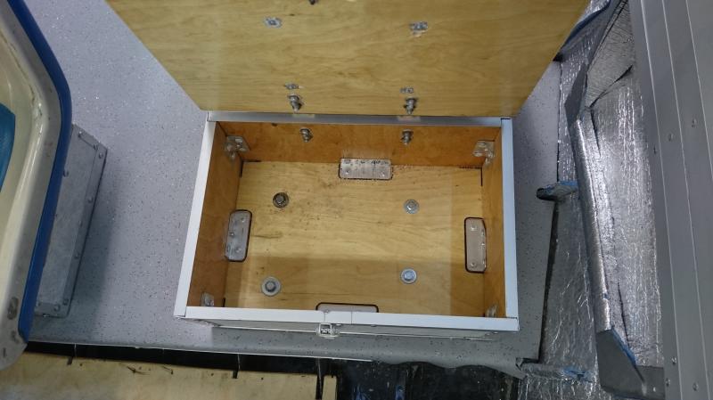

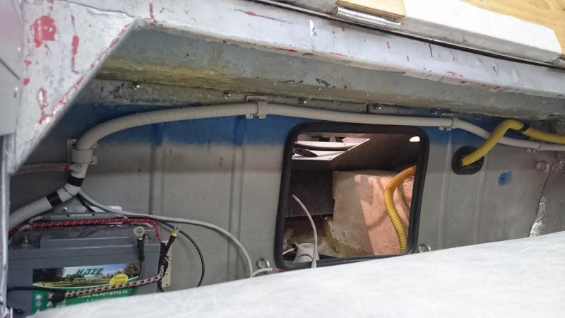

работа идёт по тихому, занимаюсь электрикой и так мелочами, после работы по два - три часа, больше пока не получается

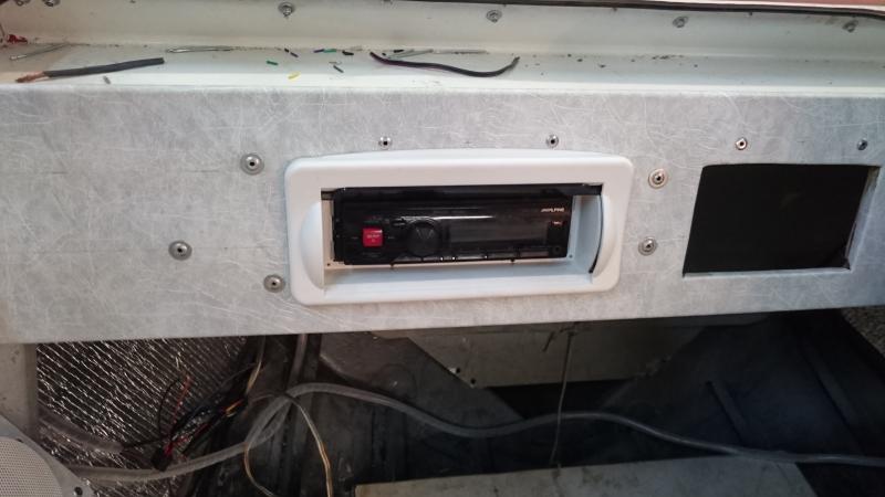

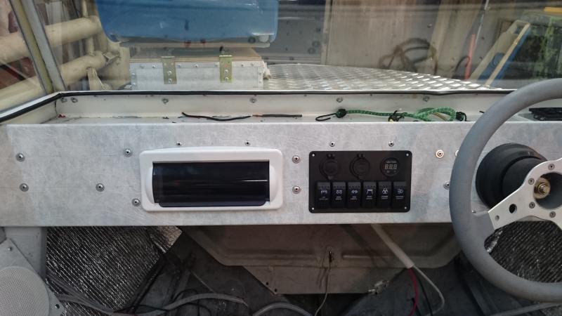

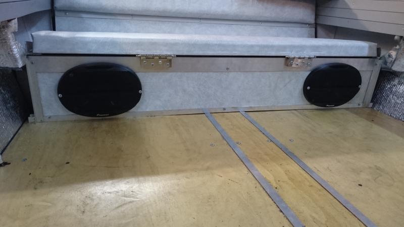

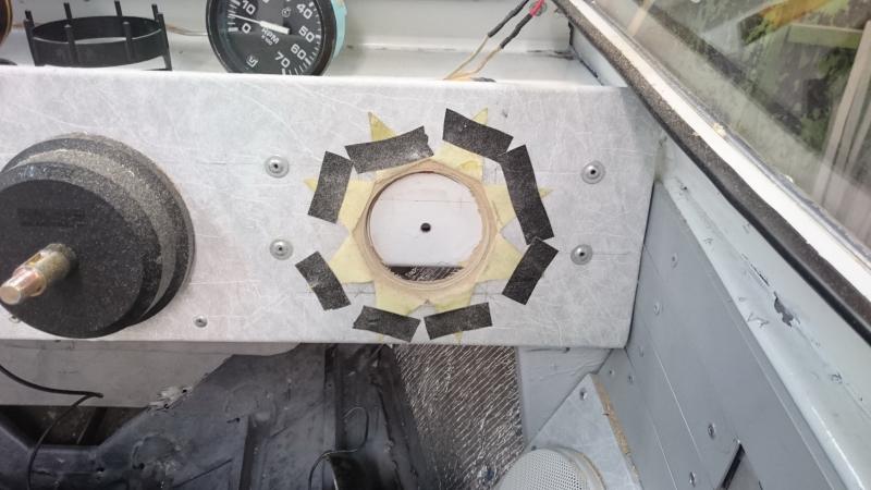

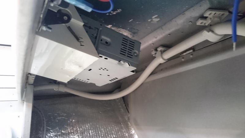

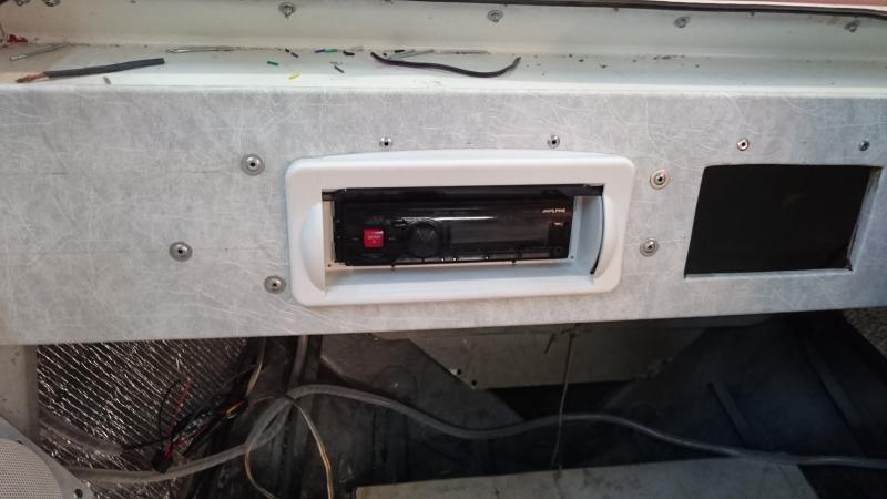

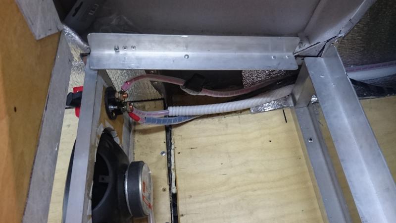

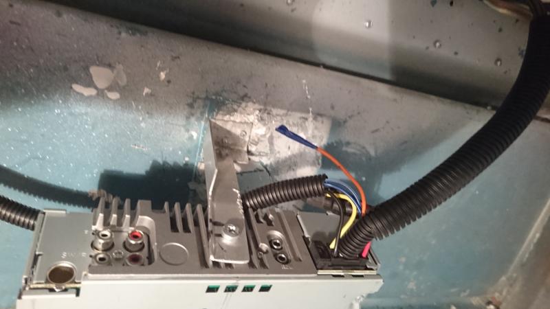

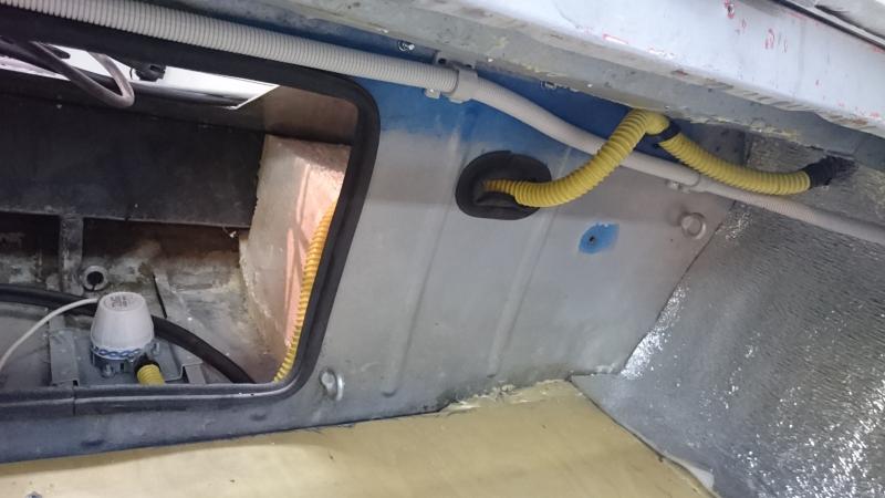

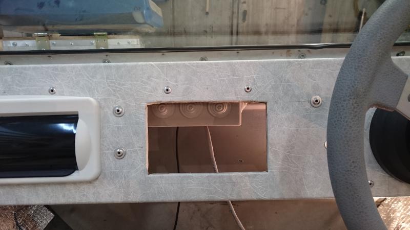

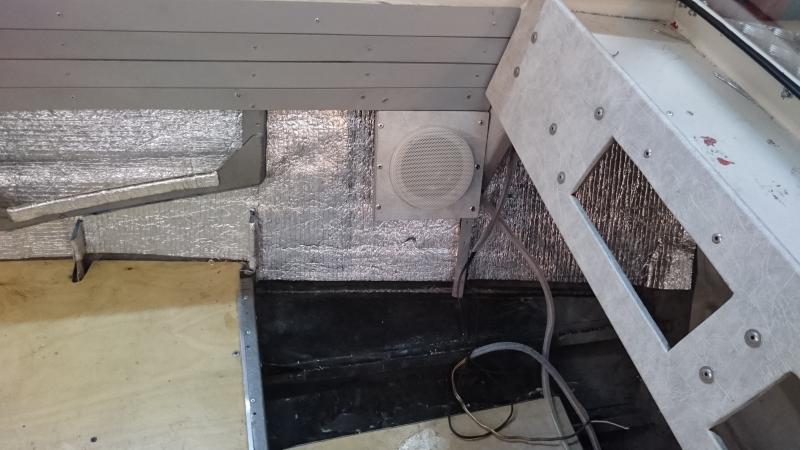

поставил магнитолу

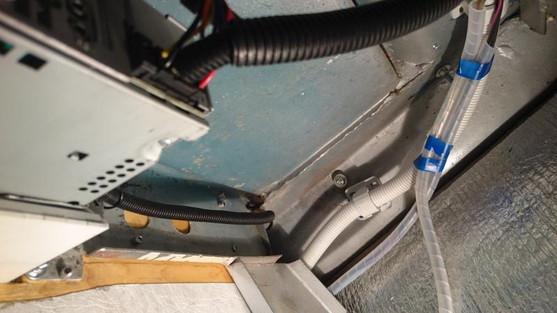

из за уголка на креплении сидения, бак не за лазил в рундук, пришлось дорабатывать уголок

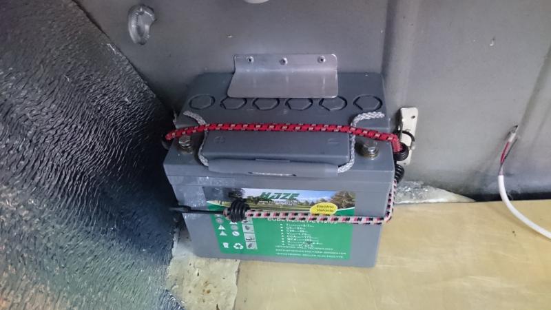

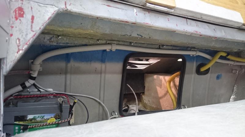

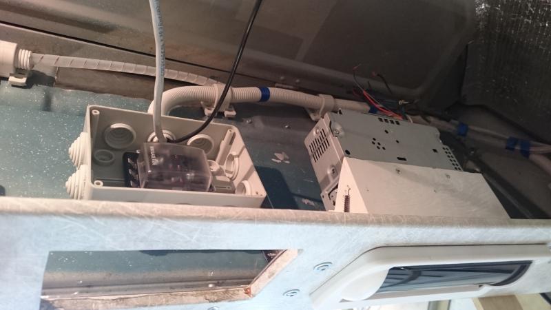

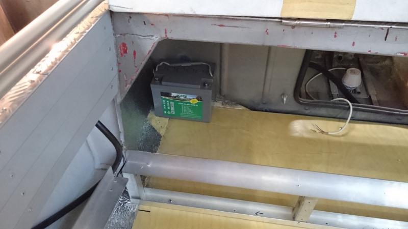

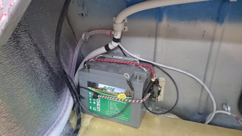

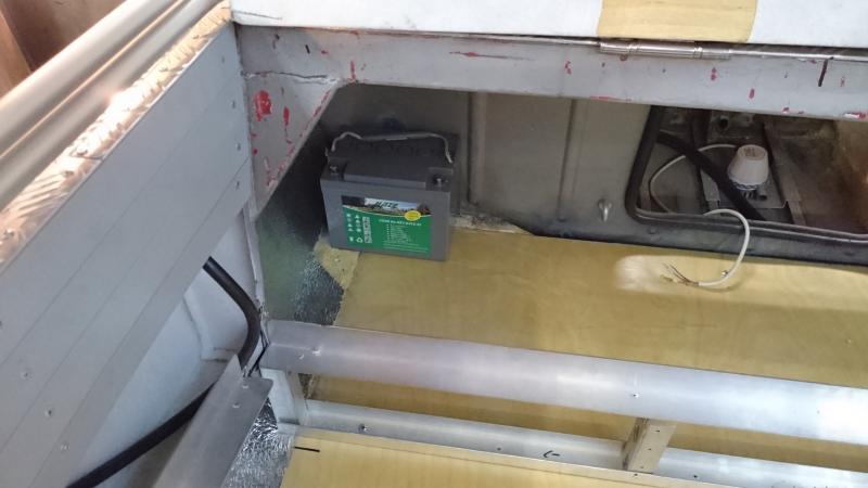

протянул провода от аккума к торпеде, также сделал всю проводку силовую от двигла к аккуму и выключателю и закрепил батарейку

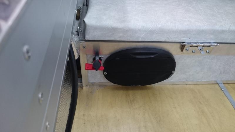

подключил к сливу помпу, шлаг использовал от какого-то воздушного насоса, нормально же будет, с ним ни чего не случиться или покупать от стиралки?
modo-ufa сказал(а):
...протянул провода от аккума к торпеде, также сделал всю проводку силовую от двигла к аккуму и выключателю и закрепил батарейку...
Саш, батарею запихни в фирменный бокс или в обрезанную пластиковую канистру... ну или на худой конец хотя бы резиновый автоковрик для аккумулятора в автолабазе купи... кислота в лодке не есть гут.. а она хоть немного, но всё равно будет... аккум парИт сволочь :( ...
modo-ufa
03.08.2016
92
Уфа
Крым, резинка-есть. Stingray360, Quiksilver 430 - были
Меркури 30 2Т /меркотоха/

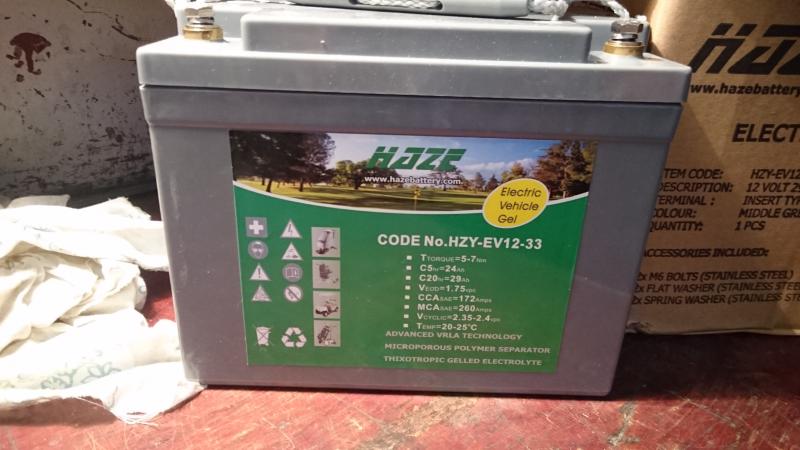

так у меня же полностью запаенный аккум, он хоть лёжа работать может ..... как его гелевый
вроде как не должен ни чего пропускать, поэтому и изначально не заморачивался ... или я не прав?
qwertym
19.02.2013
2 935
172
Минск Беларусь
Илья
Yamaha F-40 BETL
Саша. Все смотрю так аккуратно в гофрах по феншую. И тоже сделал как и я люк в переборке чтоб к помпе подлезть если что. Молодец что еще сказать .Плюсую.+++. :good:

да, хорошо получается, а провода каким сечением использовал? тоже проводку мастрячу.
у меня значит силовой от аккума до двигла сечение 6 мм., от аккума к приборной торпеды силовой 4 мм., от приборки до помпы 1,5 мм.
думаю достаточно запаса прочности, ниже в теме электрика все это обсуждалось ......

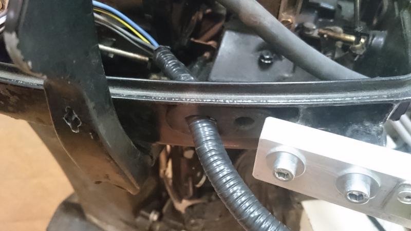

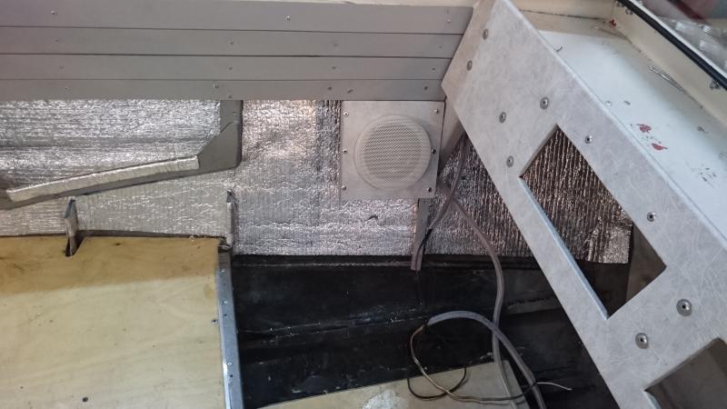

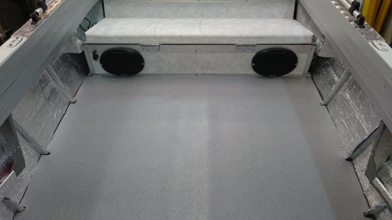

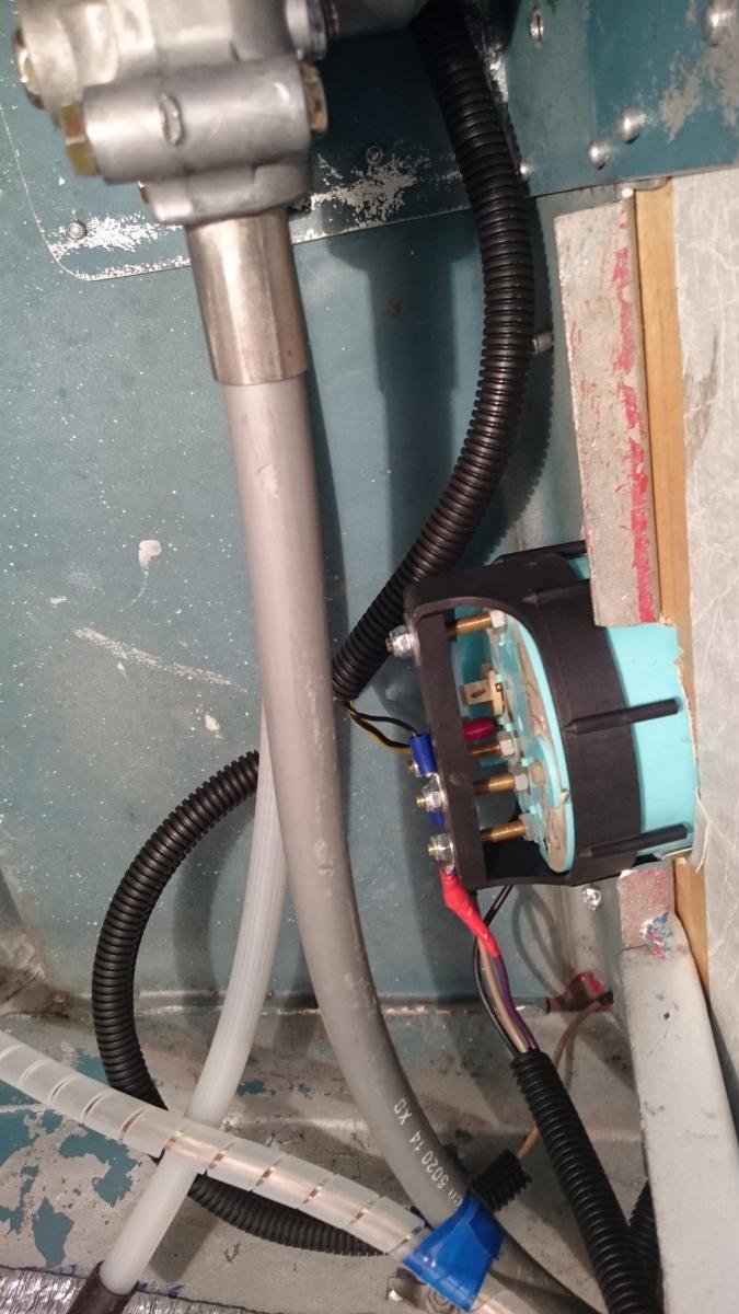

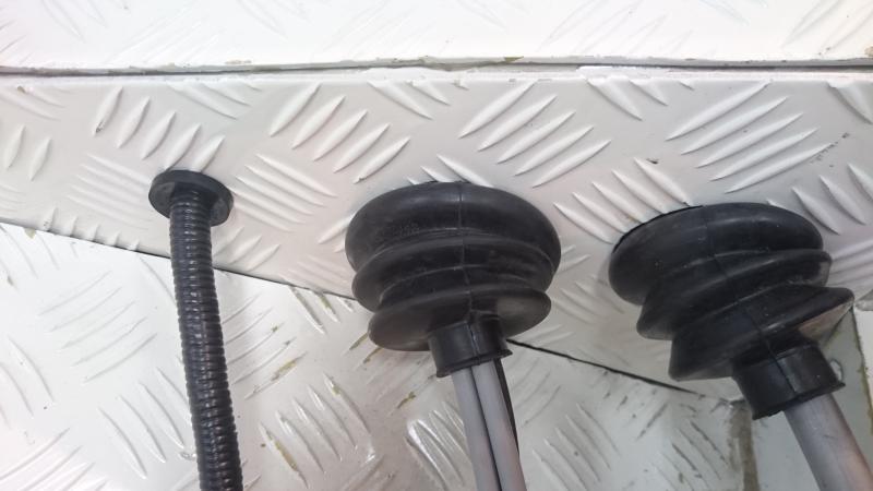

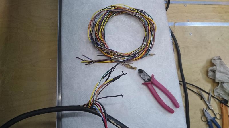

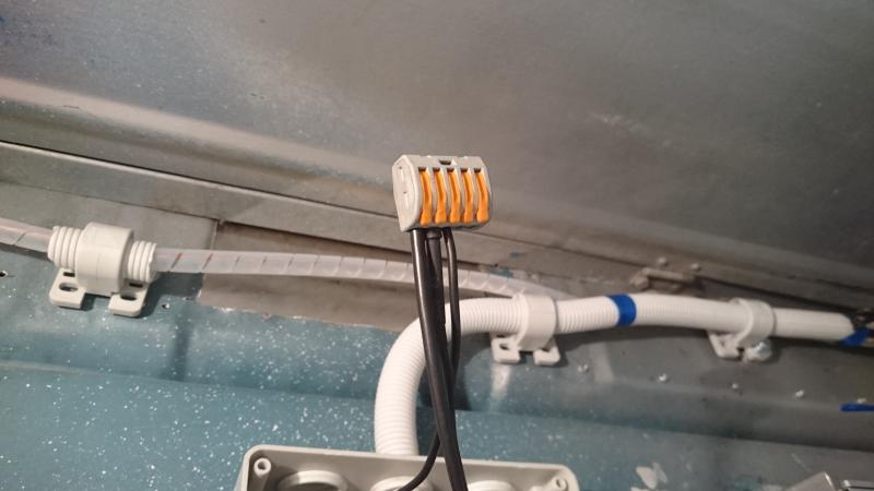

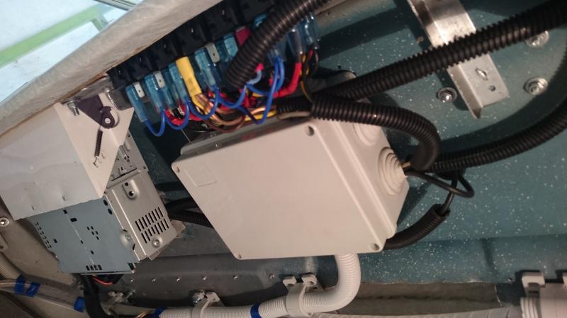

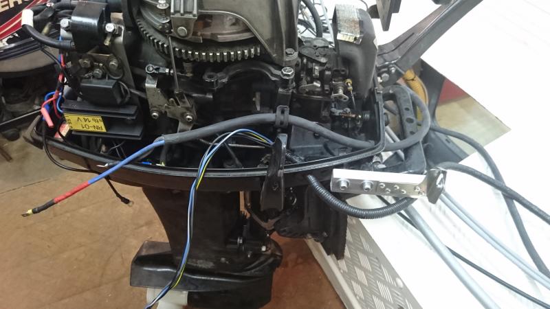

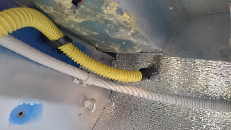

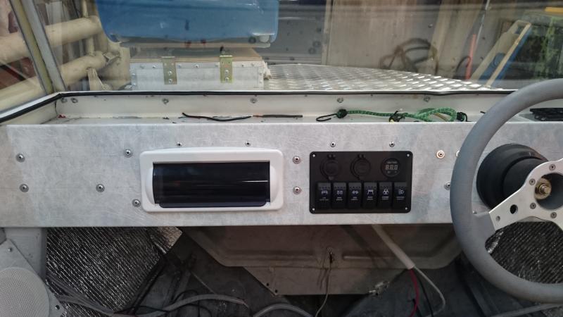

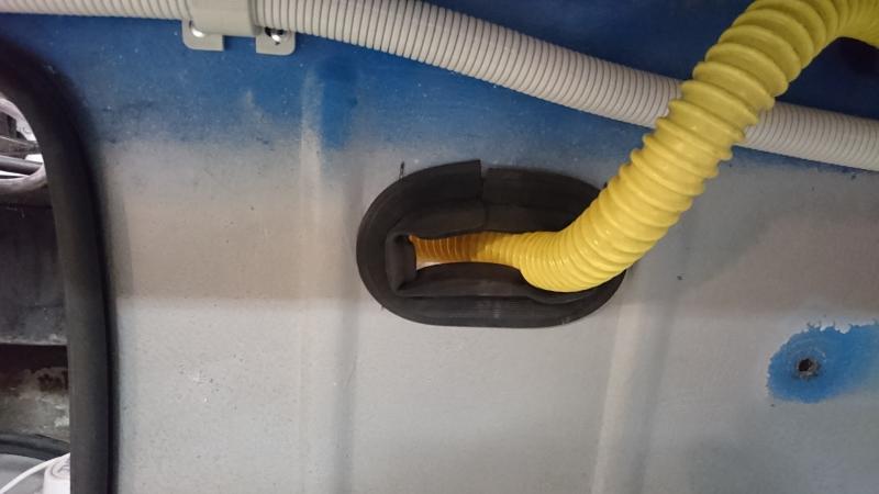

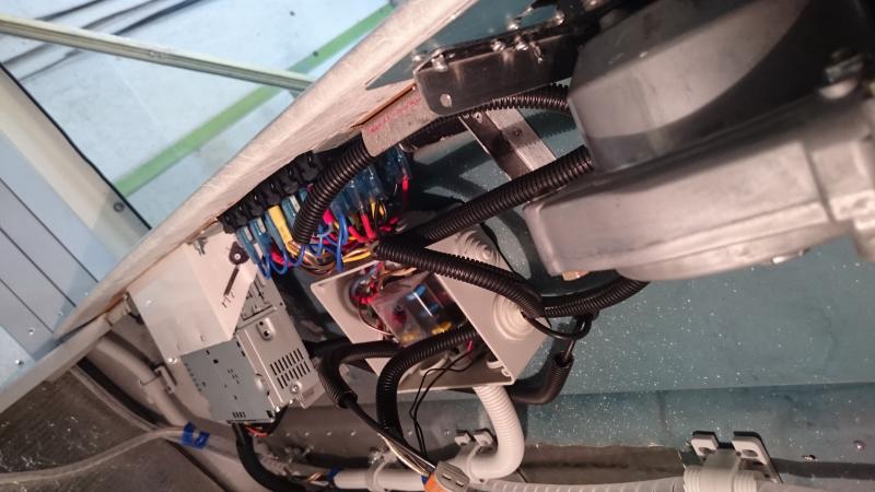

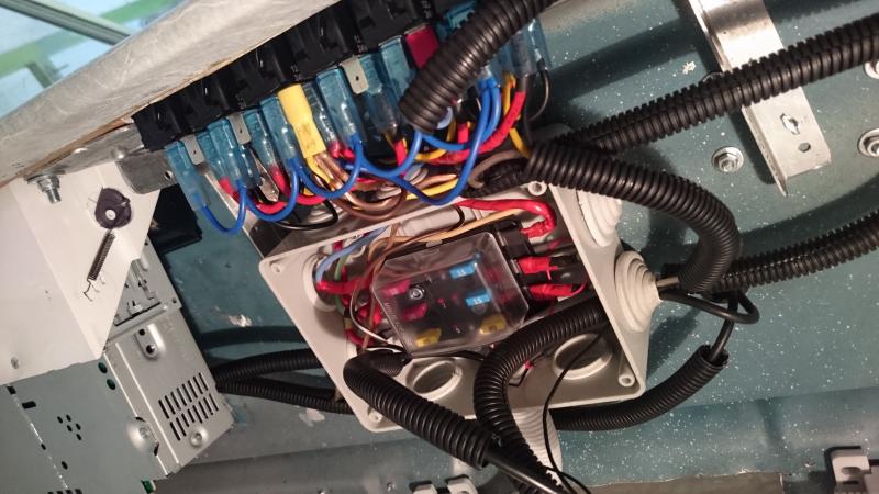

занимался электрикой
как уже писал протащил питание под торпеду, силовые провода сечением 4 мм, в обратку два провода сечение 1,5 мм, один на помпу, второй запасной, провёл через распределитель с предохранителями (в распределитель входит плюс и через предохранители идёт выход на шесть контактов) от распределителя до кнопок сечение проводов 2,5 мм, на прикуриватель 4 мм.
минус распределяю с помощью вот такой штуки
так же усилил крепление магнитолы

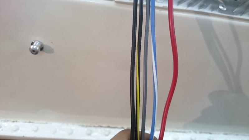

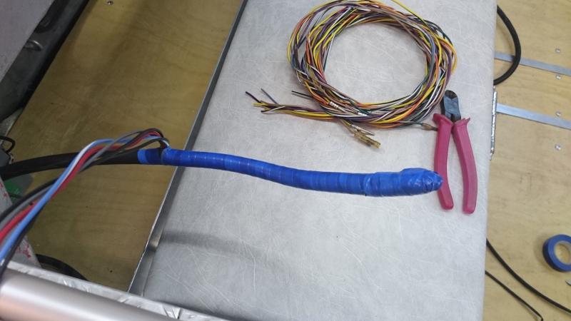

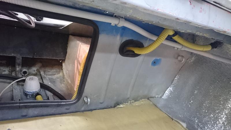

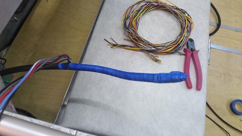

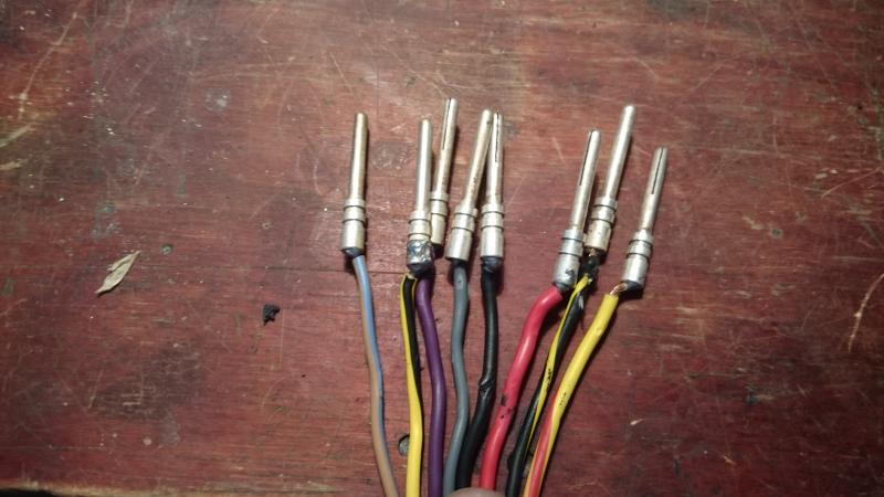

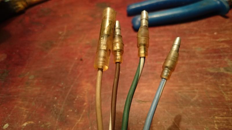

так же разобрался с проводкой из косы от машинки к двигателю, не нужности обрезал и за изолировал
оставил пять проводов, в гофру и в двиган
1. красный - на аккум (через замок)
2. Черный - в двиган к чёрному (это минус) который шёл на кнопку
3. Чёрный с жёлтой полоской - к в двиган к коричневому, который шёл на кнопку
Эти два провода (№№ 2, 3) идут в машинку и работают с ключом и кнопкой ...
4. Серый - в двиган тахометр, к белому или жёлтому, те что выходят из под маховика
5. Синий с белой полоской - в диган электронный тахометр, наматывается на провод свечи, этот провод идёт на трим и подключается к к нопке на машинке, я его от кнопки отключил и буду использовать как удлинитель на тахометр-счётчик мото часов (китайский)
используя различные резиновые изделия автоваза, на выходы использую пыльники наружные гранат привода, на выходе косы электрики из корпуса подошёл какой то круглый пыльник от коробки, при входе в двиган (там где была кнопка) силового хорошо встал обрезанный резиновый уплотнитель нижнего крепления радиатора
пока так

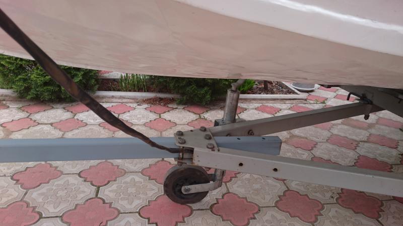

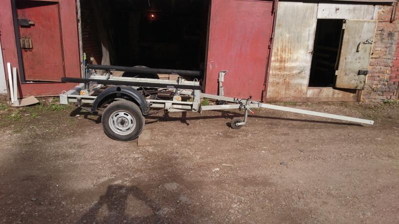

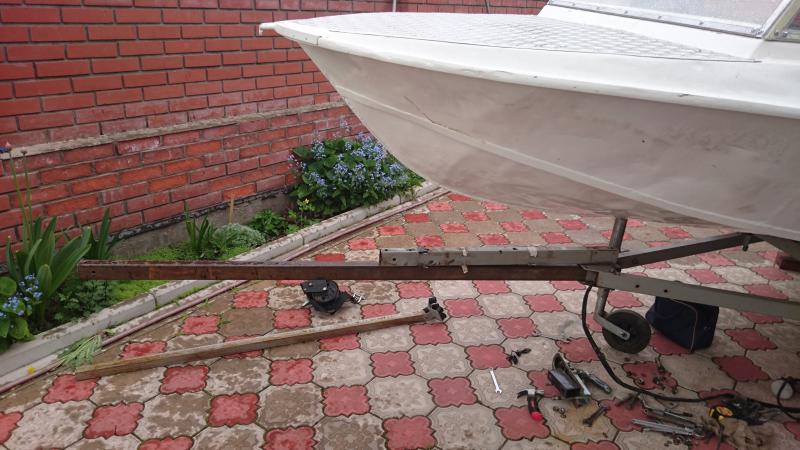

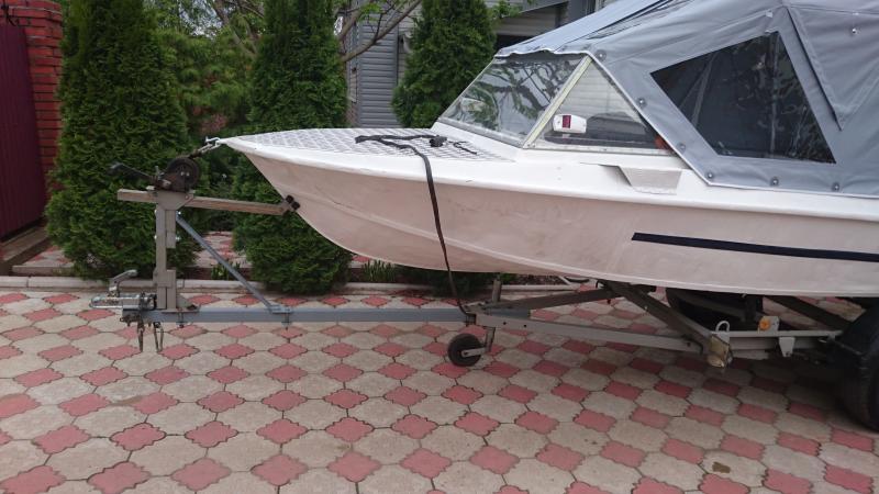

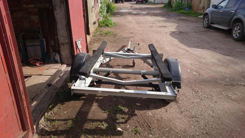

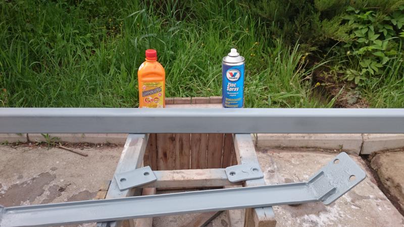

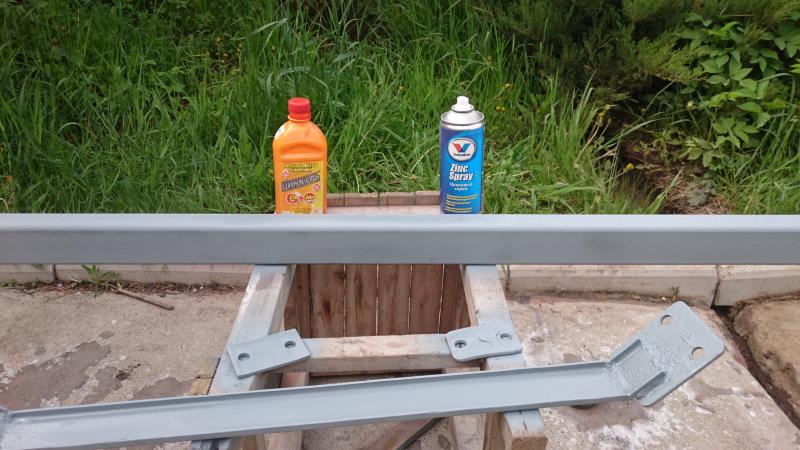

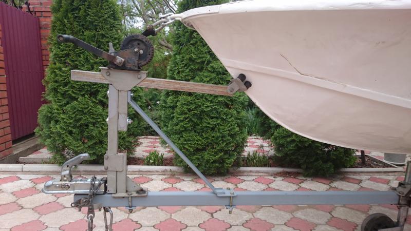

на выходных занимался переделкой удлинителя дышла, профильная труба 40*60*3мм, удлинил в итоге на 80 см, с возможностью до 1250 см, с стандартным дышлом зад лодки висел от конца ложементов на 77 см, развесовка была больше назад, сейчас 15-25 см от конца ложементов, развесовка больше на перед и центр, но уже назад лодку не тянет.
так же поднял и усилил лебёдку
радует одно, все переделки разбираются и ставятся на место, т.е. можно без проблем вернуть все в стандарт без потерь...
а очиститель ржавчины и валволиновский быстро сохнущий цинковый спрей (грунтовка) это вещь!!!! :good:
:good:

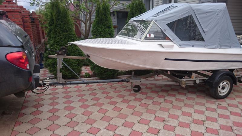

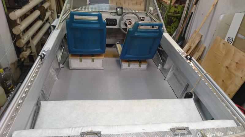

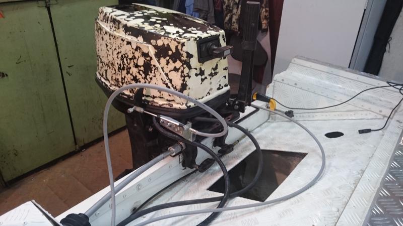

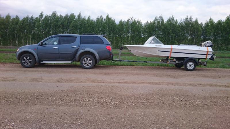

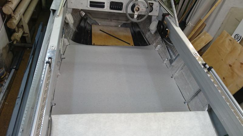

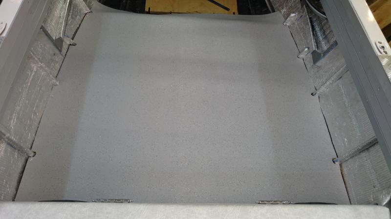

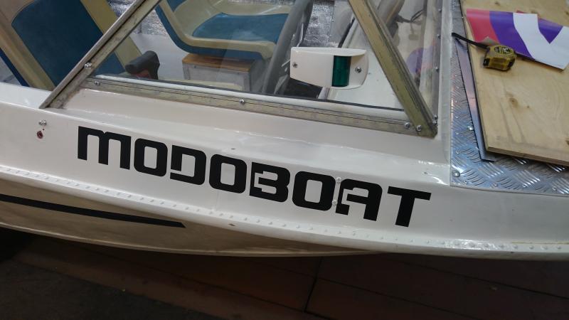

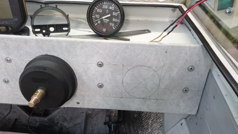

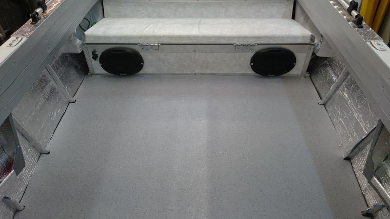

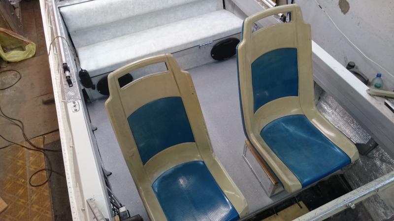

ух прям

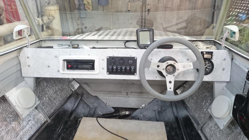

всю неделю в гараже до трёх ночи, хочу завтра скинуть лодку на проверку
ну самое главное всё (кроме хотелок, украшательств, разных полезных штук) - сделано
что сделано
подкрашен прицеп, самое главное высушен, с такой то погодой

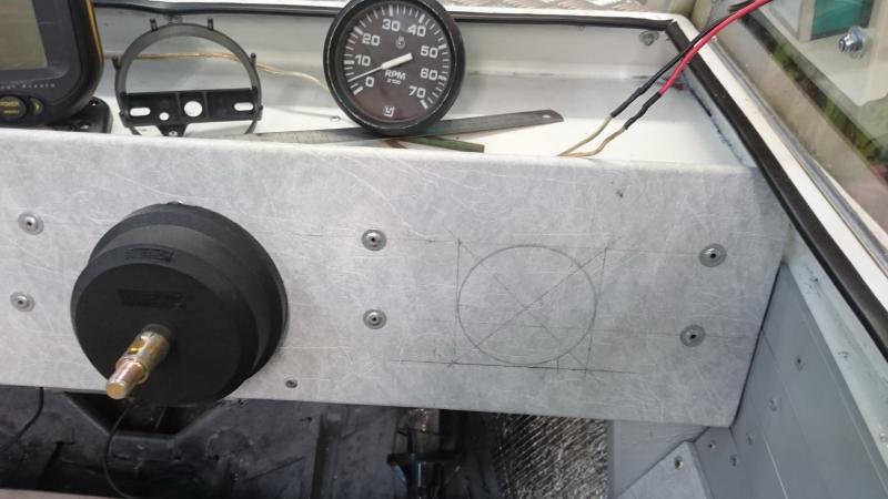

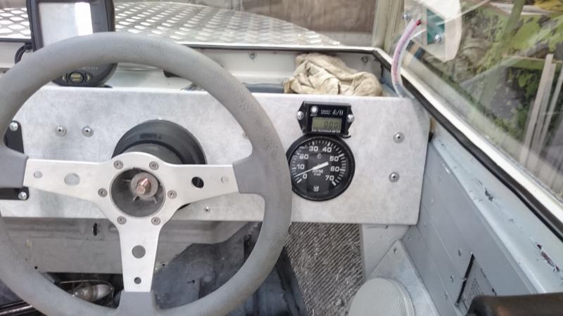

установлен тахометр и китайский счётчик мото часов
установлены ходовые огни
закончил с электрикой (наконец-то.....)
в само отливном рецессе сделана и закреплена крышка технологического проёма
застелен пол автолином (напольное покрытие для автобусов)
вырезан и залачен новая часть пола под ноги

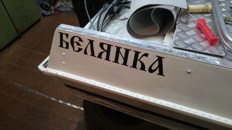

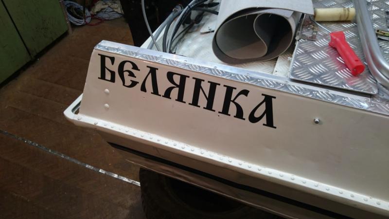

получены номера и надписи, ещё не наклеил

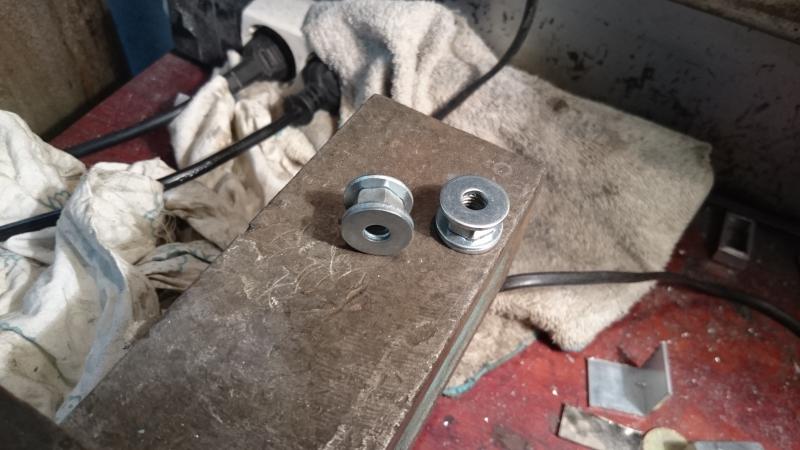

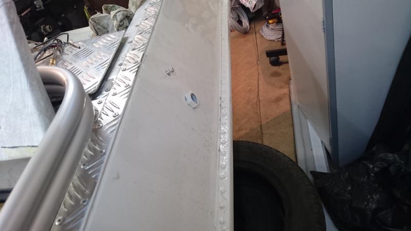

поставлены и закреплены сидения, крепил два болта по короткому краю с помощью забивной гайки М8 для мебели и болта М8 (куда дотянулся изнутри через технический проём в торце пола) и болты для дерева тоже М8, посмотрим как держать будут
да и так по мелочам .....
11 311
4 987
Хорошая лодочка получилась.

Вот
Hess
20.02.2012
2 483
1 050
С
Зачетно выглядит! Могу одно рацпредложение внести (по собственному опыту) - крепление сиденья лучше сделать одним винтом по центру, чтобы ослабив винт можно было вращать сиденье вокруг оси, а отверстие для этого винта в рундуке лучше сделать в виде продольной полосы диаметром в винт и длиной 5-10см., чтобы ослабив винт можно было сиденье двигать в продольном направлении...
