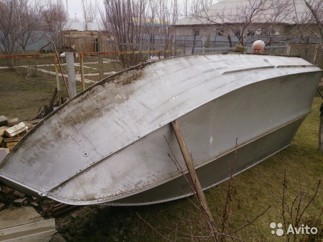

Здравствуйте дорогие форумчане, недавно приобрел это чудо, хотелось бы понять прогресс это или прогресс-2, много читал о правильности (куйбышева и оренбург), но так и не понял откуда мой. Табличка пустая, на ней ничего не осталось, фото прикладываю,пока только с авто, с улучшением погоды выложу подробнее.

Поздравляю с покупкой "правильного" Куйбышевского прогресса!
9 560
4 780
:) Добро пожаловать! Лодка твоя "Оренбургская"(не правильная).Но это всё условности.На ходу почти не отличаются. :pardon: Саня! Ты ничего не путаешь? Посчитай стрингера.В Куйбышевском шесть,а здесь четыре.Да и литьё швартовых(хотя видно плохо)на "правильные" не похожи.

Приветствую на форуме! Поздравляю с покупкой! Владимир правильно сказал, на твоем 4 стрингера, у куйбышевского их шесть.

Прогресс твой Оренбургский, выпуск начала 70х(у меня такой больше 30ти лет был), скуловые накладки нержавейка, форштевень "тавровый" :good: и это радует, т.к. именно этот Прог ещё не совсем "не правильный", по крайней мере я под 25м Вихрем ходил на нём прекрасно :yes:

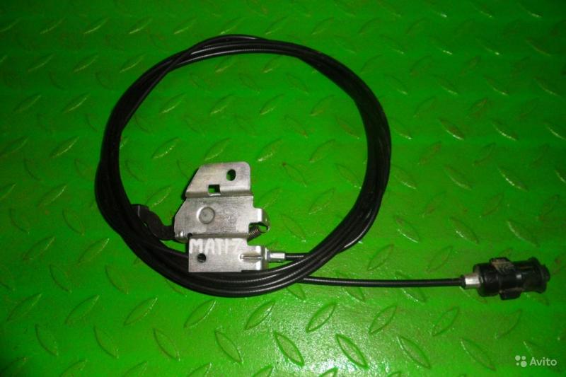

А на счет оболочки наткнулся на трос лючка бензобака дэу матиза цена около 300 руб. б/у, бывают разной длинны от других авто, так вот если все лишнее убрать нельзя ли его использовать (если длинны хватит) для газа например?

Главное чтобы при нагрузке не лопнул.

"Тавровый", это значит, что форштевень сделан не из "сплющеной" полосы алюминия как у П-2М,4 или Казанка-5, а из фигурного дюралевого тавра, протирАтся такой толстый кусок "крылатого металла" будет ооочень долго, и штампы частей днища не уступают Куйбышевскому Прогрессу, т.е. он "рыть носом" после 40км/ч не должен :good:

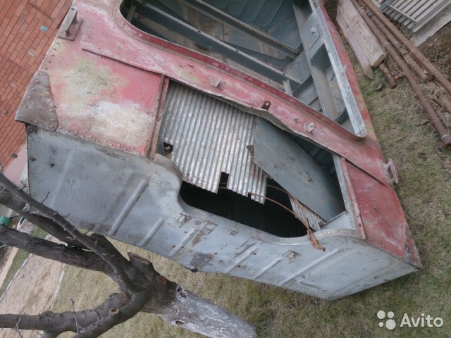

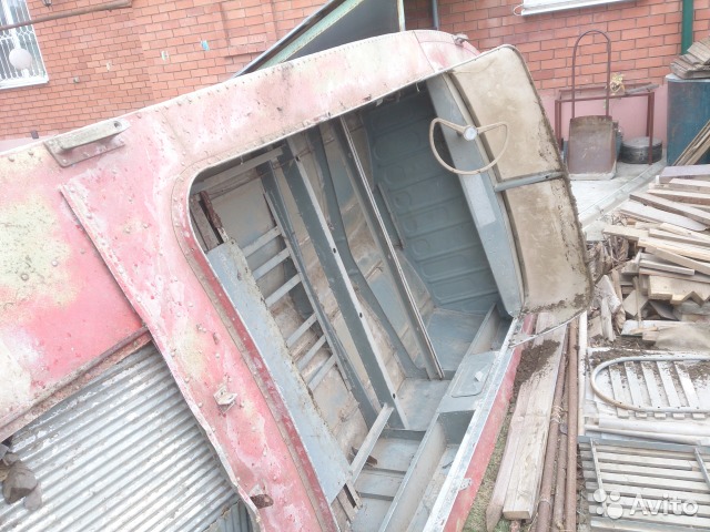

Для осмотра открыть обязательно, возможна коррозия, да и запОлнить этот отсек пеноплЕксом очень не помешает :yes:
