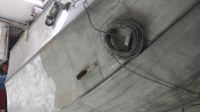

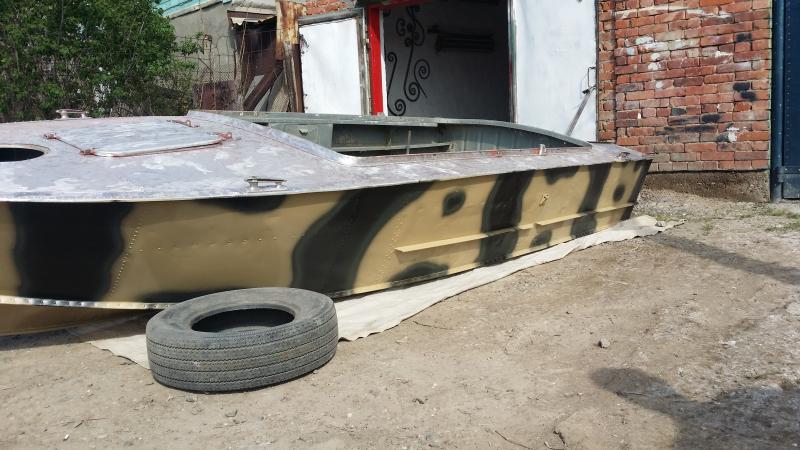

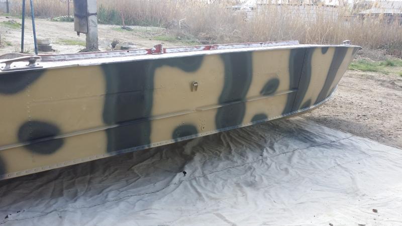

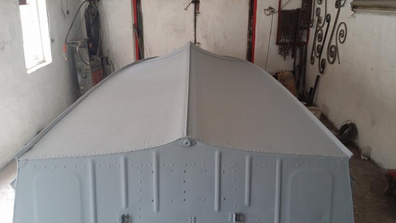

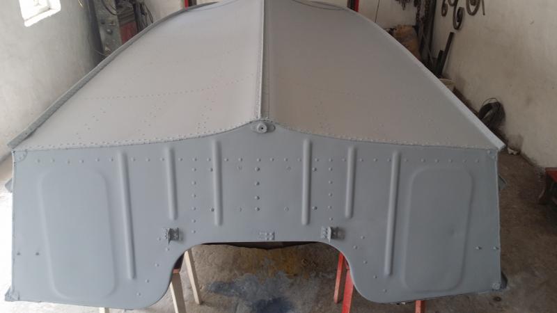

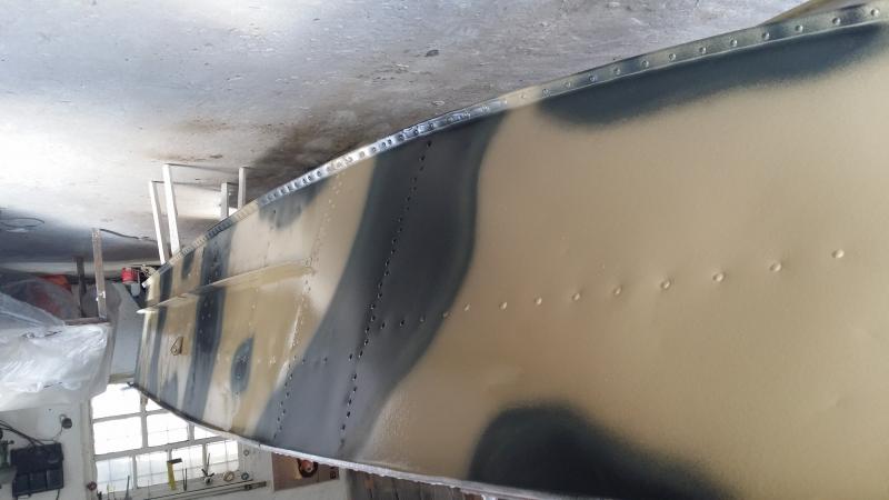

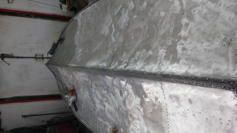

Несколько фото процесса зачистки и покраски, 2 слоя кислотного+ 2 слоя акрилового грунта и 2 слоя краски, в конце сезона погляжу как будет слазить.

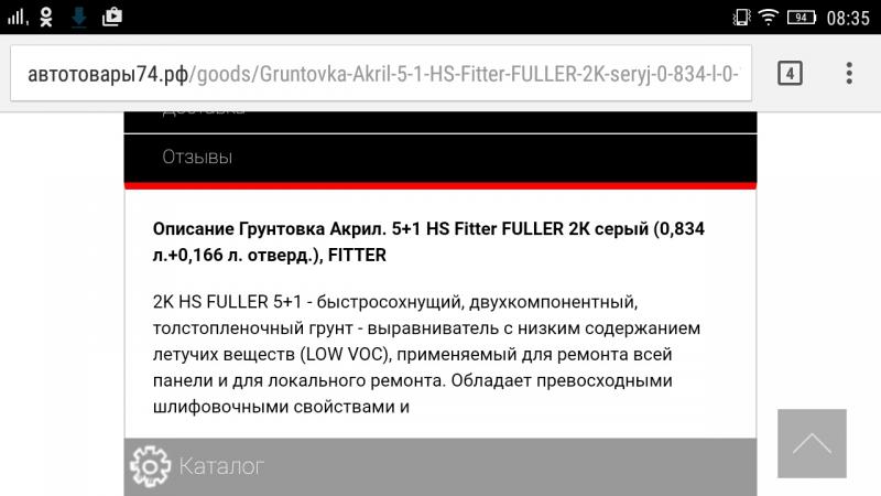

Вот этот зверь. :)

Я так понимаю это из авто химии что-то.
Это грунт или что оно такое, какого цвета?
qwertym
19.02.2013
2 935
172
Минск Беларусь
Илья
Yamaha F-40 BETL
Цвет желтоватый выглядит как обычный Автомобильный грунт. Это клиенту лодку красил. Матерьялы он сам покупал. Заумных книжек начитался что после эпоксидного нужно обязательно фиттером пройтись. Но как говорится мое дело маленькое сказано пройтись значит пройдемся. Вот как то так.

Это обычный автомобильный грунт, каких много, не самый дорогой и не самый лучший. Конкретно этот грунт шпаклевка. Не зацикливайтесь на названиях, в каждом регионе свои приоритеты.

Фиттер - это и есть кислотный антикоррозийный грунт из авто линейки. Наносится на метал, и не рекомендуется перекрывать его ЭП грунтом. А класть его на ЭП. грунт- это точно -рыбе зонтик.

Вот началось то о чём я говорил, сейчас будем спорить что такое Фиттер. Это все равно что спорить про Боди, одни будут утверждать что Боди это краска, другие что Боди это грунт, а третьи скажут что это шпаклевка. Фиттер это просто название фирмы, производящей и то и это. Не заморачивайтесь поиском какого то фиттера, купите то что есть в ближайшем магазине, только выбирай что то по качественней.
