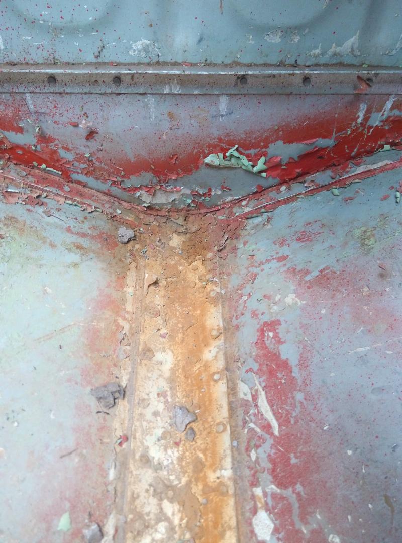

BF 40

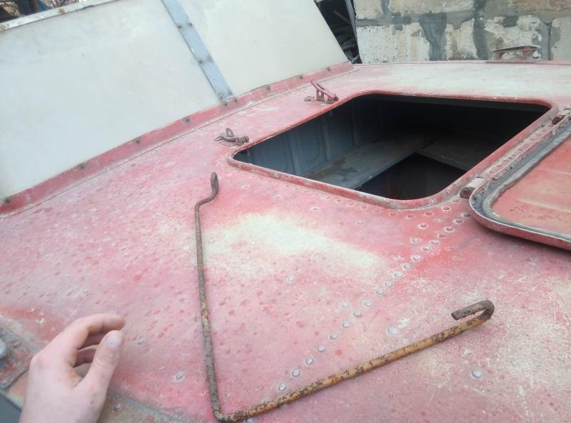

Для осмотра открыть обязательно, возможна коррозия, да и запОлнить этот отсек пеноплЕксом очень не помешает :yes:
Дим, под завязку набивать пеноплексом?

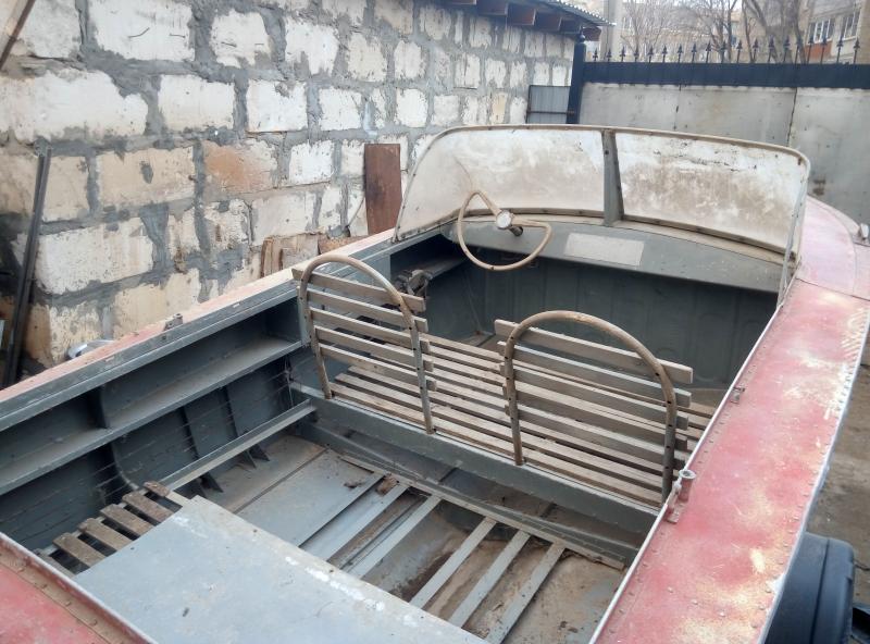

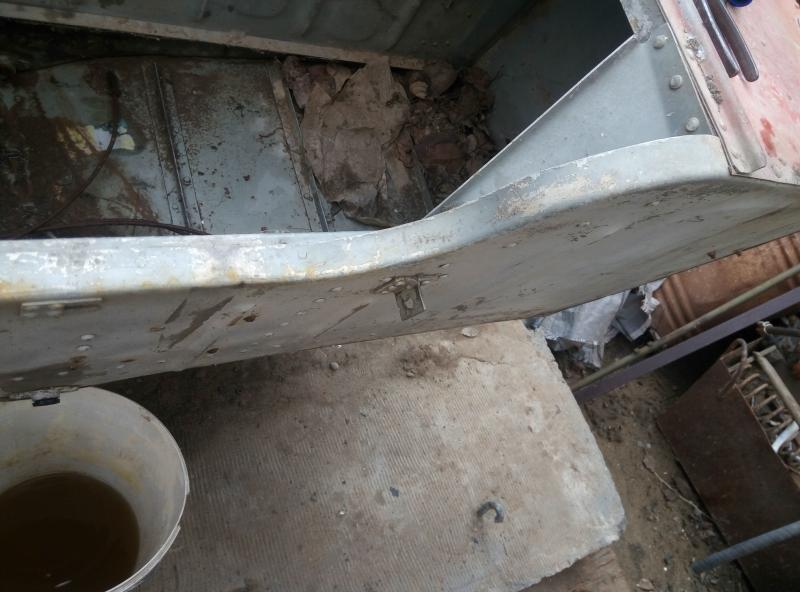

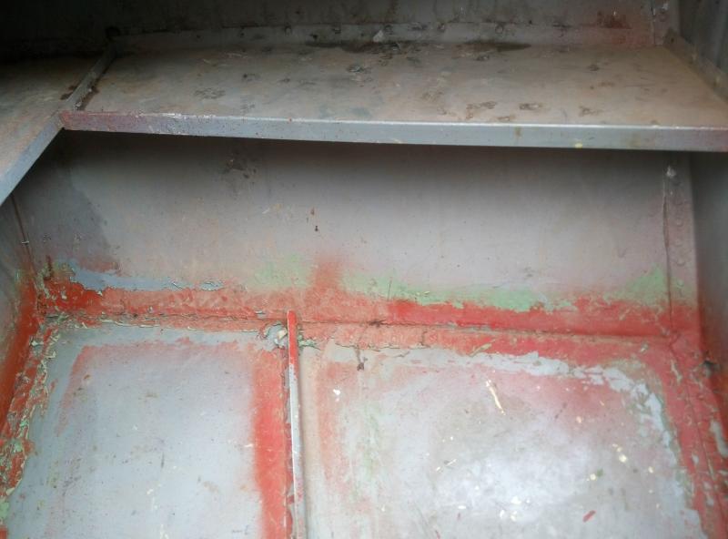

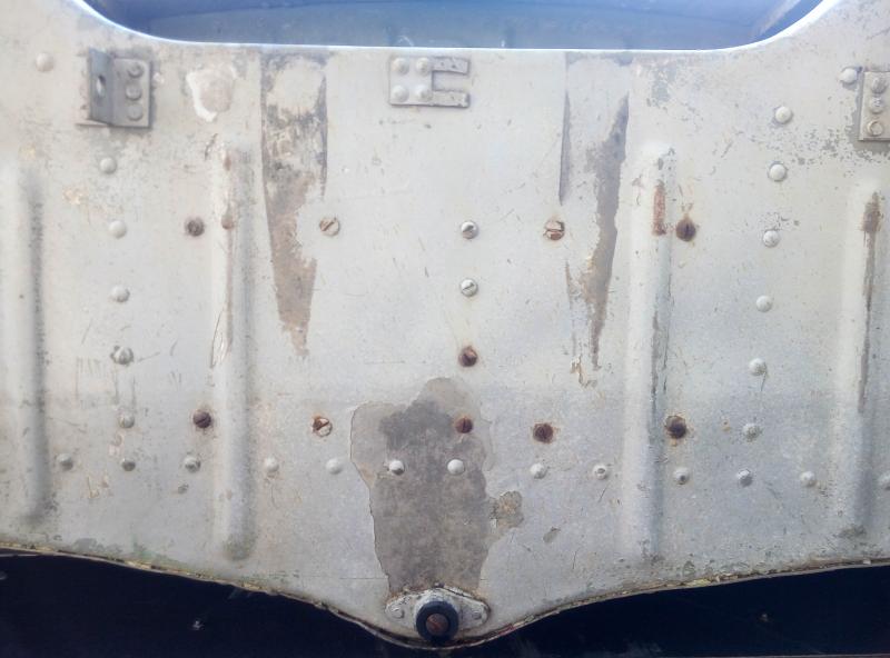

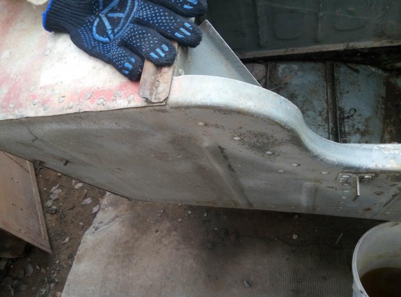

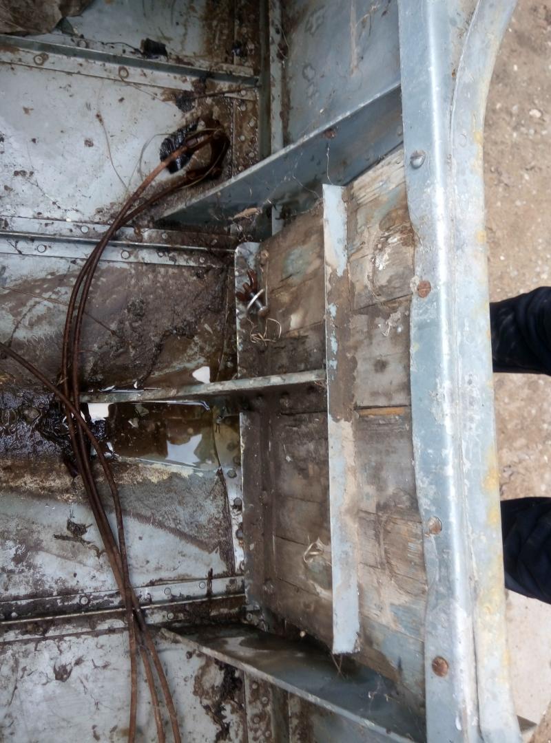

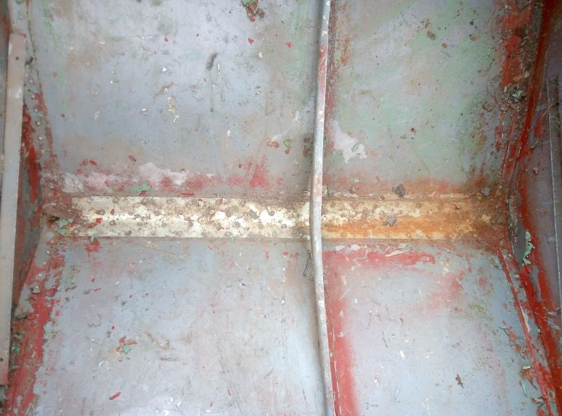

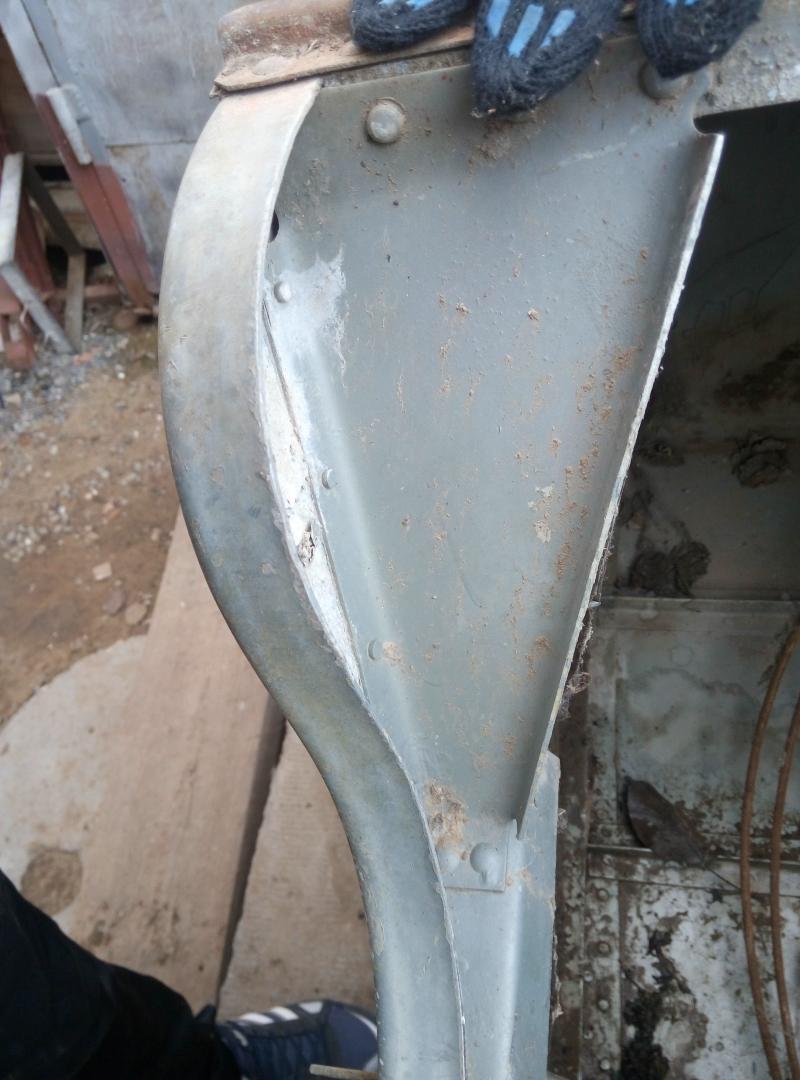

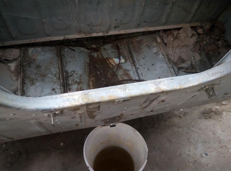

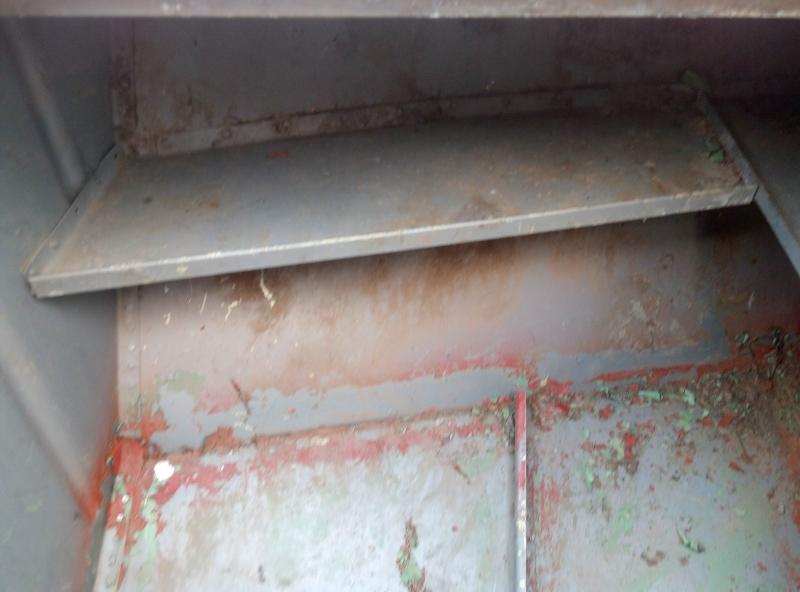

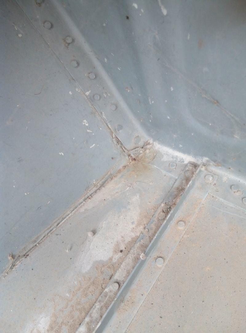

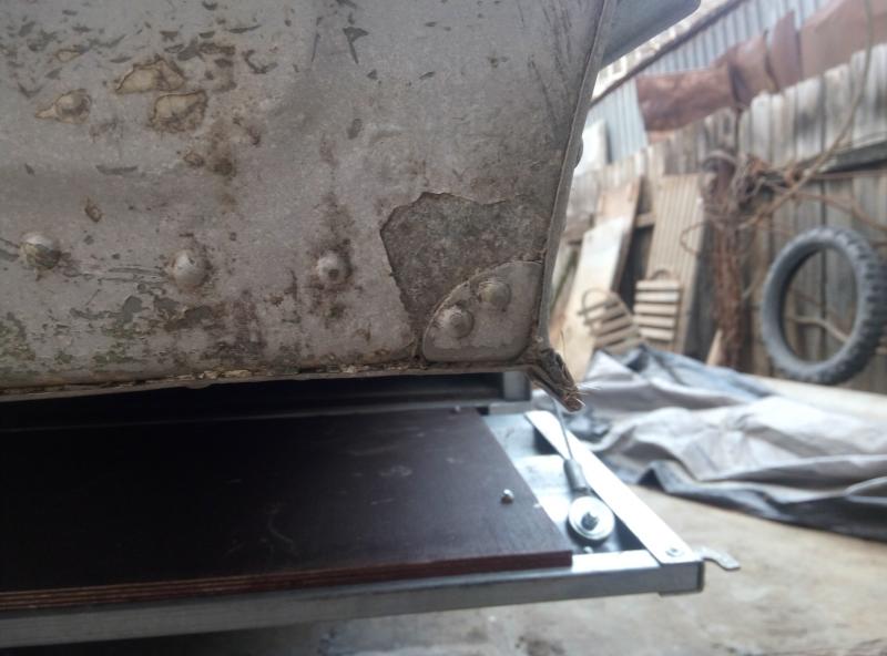

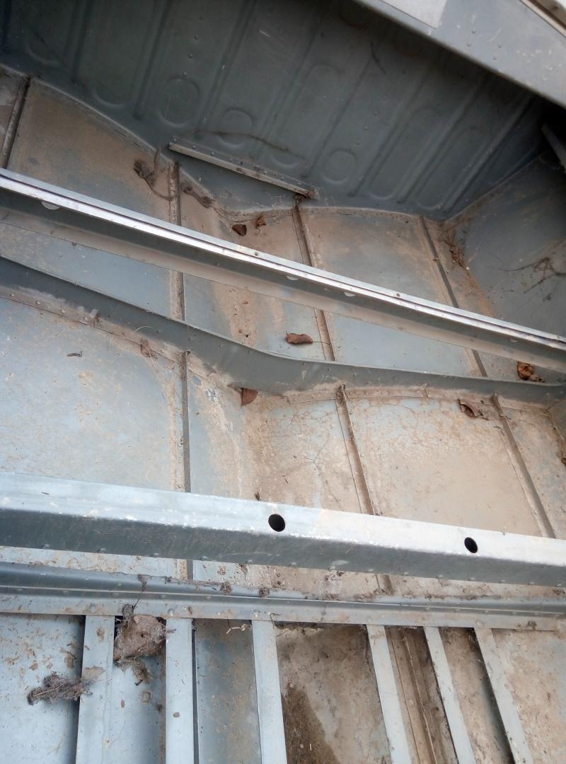

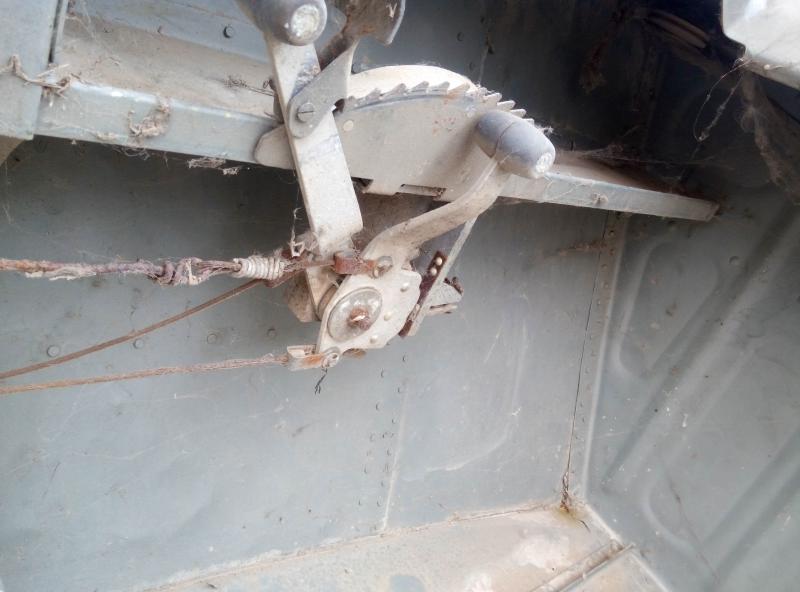

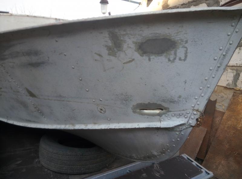

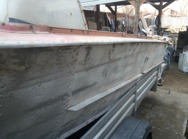

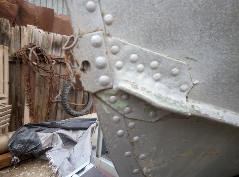

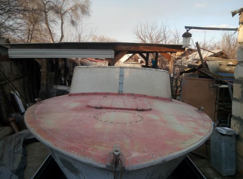

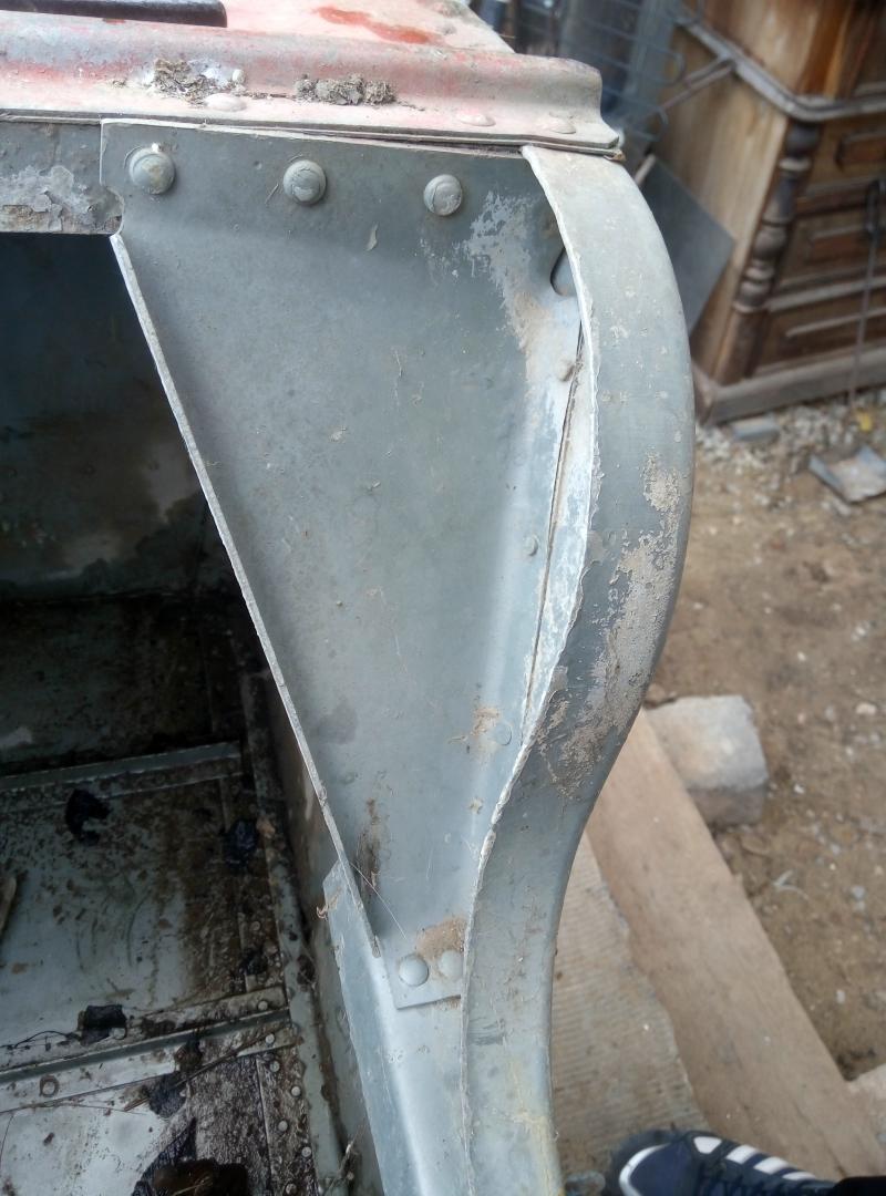

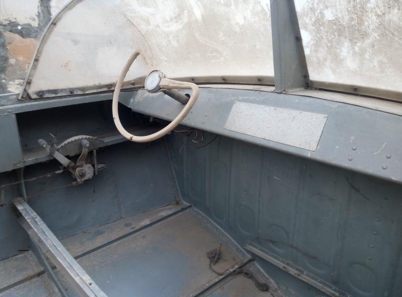

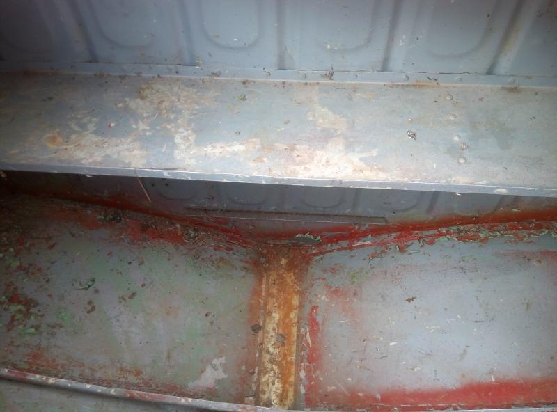

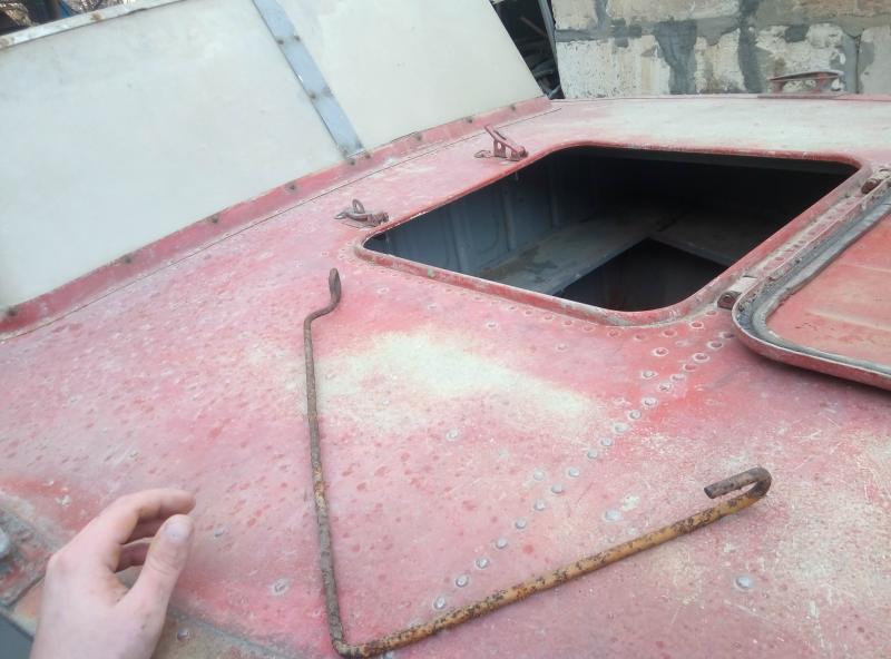

Не знал что фотографировать, поэтому фото много, извиняйте.

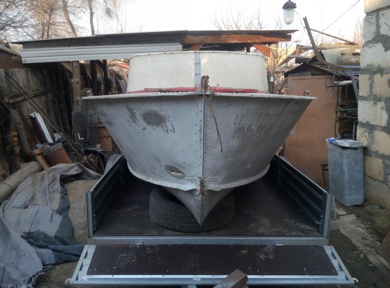

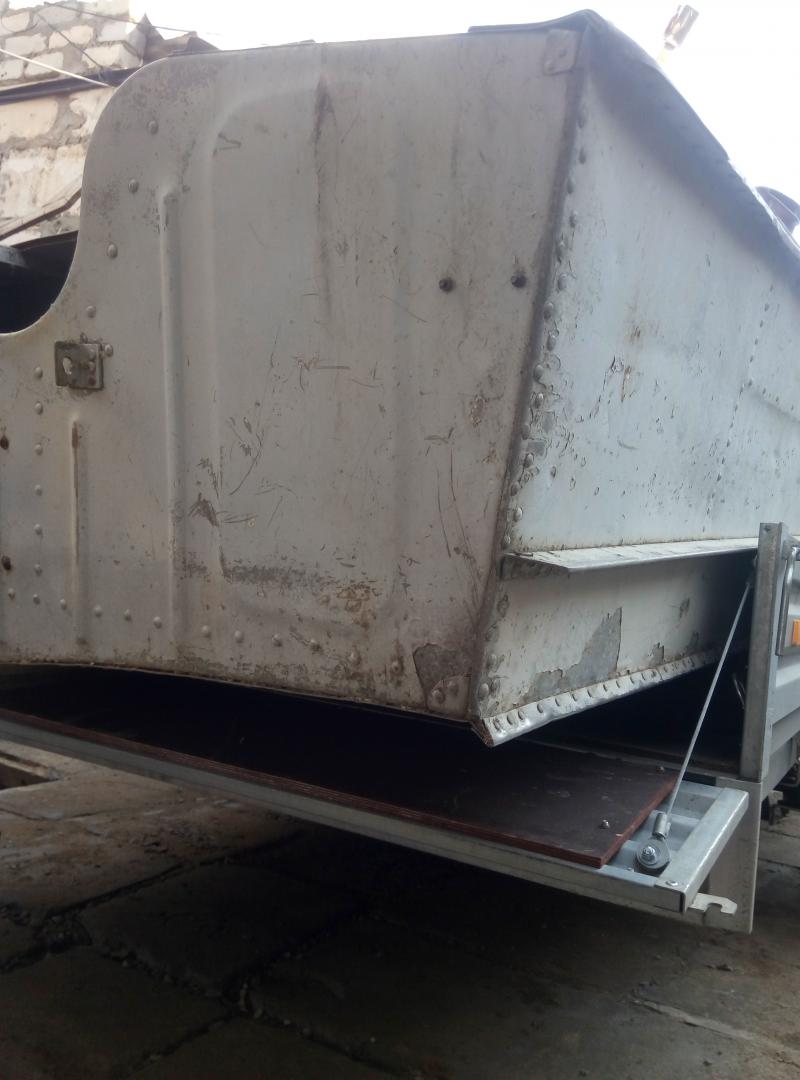

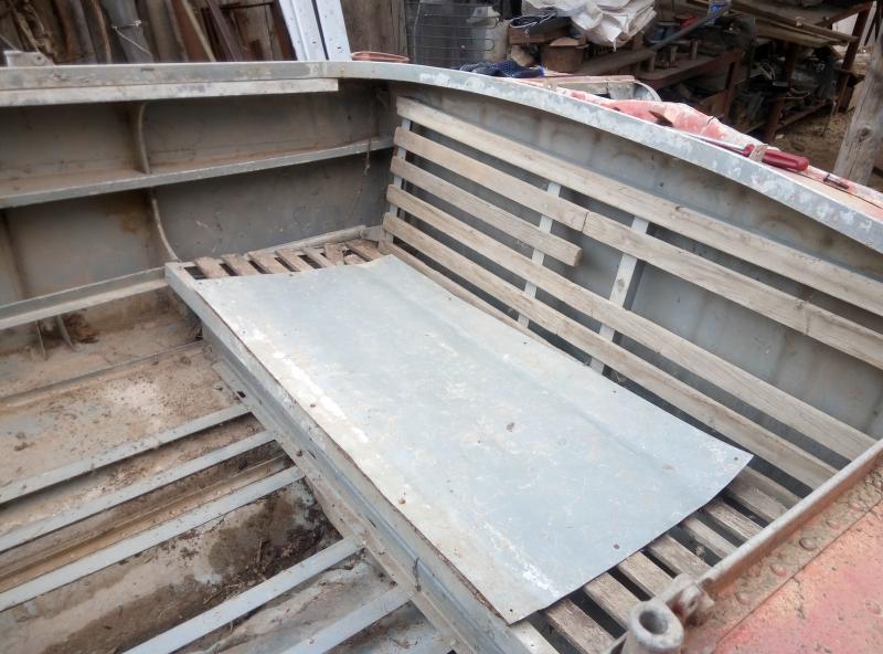

И вот еще,оставлять собираюсь почти в первозданном виде, только слани из фанеры сделать планирую, машинку тоже пока родную оставлю, так как ходить этот сезон все равно под вихрем, стоит ли зачищать и перекрашивать кокпит?подскажите чему стоит уделить особое внимание?
Основное: зачИсть все места с "белым порошком" если есть, на фото плохо видно, и обработай "кислотным грунтом" ВЛ-02 или аналогом. ПробОину в носовой части задЕлывать только нарУжней заплаткой на полиуретановый герметик(изнутри не подберёшься), вытяжные заклепки(глухие или нержавейка) в помощь :yes:
Для Вихря с дистанционным реверсом по первОй не заморачивайся, достаточно ручки газа.

Да Антон Дима дело говорит прислушайся.А так в целом Прогресс у тебя нормальный не ушатанный. Так что давай Твори и Вытворяй!!! Спрашивай у нас на форуме что не понятно не стесняйся . Поможем дельным советом .

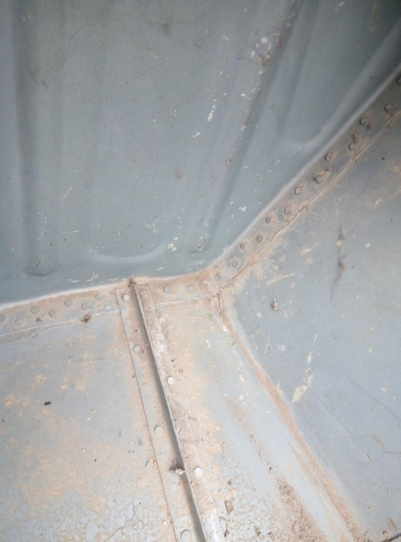

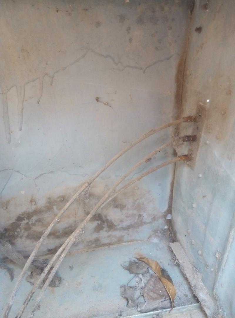

Поздравляю с переходом в новую жизнь! По рулевой см. на форме раздел продажа-акс и компл. И троса родные в идеале. Вопрос всё равно есть! В мотоотсеке 6 стрингиров, в кокпите 4 ? Блин чё и где ты фоткал? Парни может стрингиры на Оренбуржском не по всей лодке? :unknown:
Иван фото одной лодки, могу видео снять, действительно как то странно получается со стрингерами , может кто-то знает почему так?
в рецессе всегда 6 шт. а в кокпите или 6 на куйбышевском или 4 на оренбужском.
