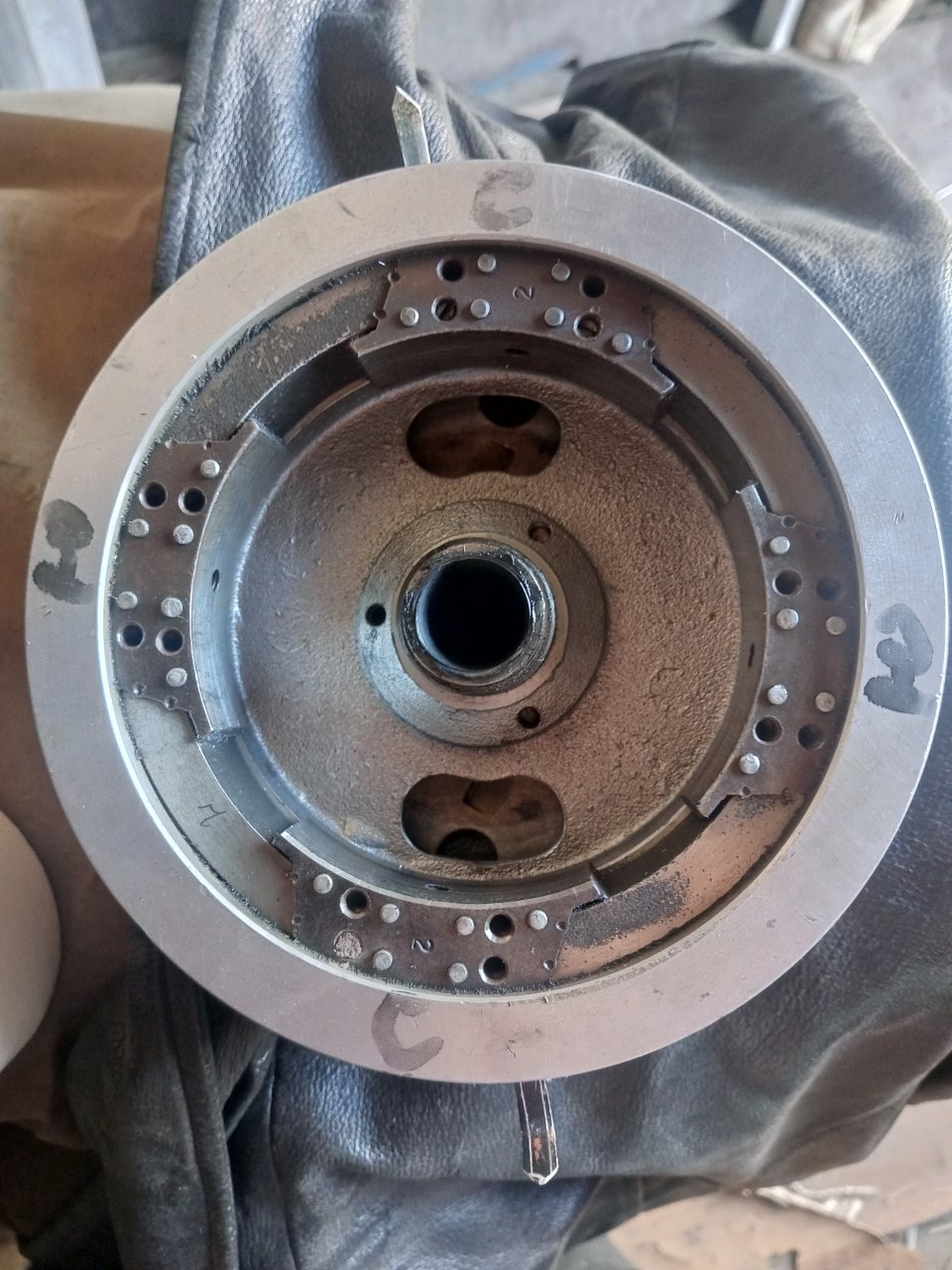

Пока-никак не получилось.Проскакивают 4 искры через 90гр за оборот.
Пока в ступоре от этого и как это лечить...Похоже пахнет плясками с управляющим...
Кста-поэтому и не работал вм-11...
Венец стальной на испытательном маховике имеется?
Нет.
У меня МБ 23 с венцом стальным отказалось работать.
Все правильно.Оно и не будет с ним работать.
Или ставь мн-1,или венец из нержи.
Тебе это уже сто раз говорили.

Не может же быть 4 магнита одной полярности. Явно либо лишка витков управляющей, либо от балды заявление. Вот стробоскоп все расставит по местам.
Гораздо вероятней,что умелец переставил магниты. Попадалось такое не раз.

...Я конечно умелец,но не до такой степени,чтобы додуматься переставлять магниты...
Или перед монтажом системы не проверить магниты на полярность...Да и фсе проверить...

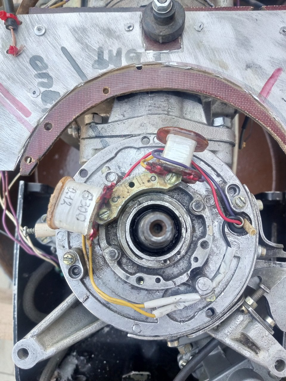

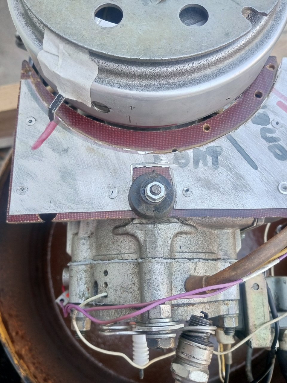

Кароч,заработало все.Нашел и момент и выставил и с лишними искрами разобрался.Их действительно не было,просто разместил край моментоскопа слишком близко к ободу маховика,к тому же искал момент поначалу с одной стрелкой.Поставил вторую-все,искры две,бьют в одну точку.
Просто прошивал маховик на моментоскоп в момент проскакивания второй искры.Но,что главное смутило-это проскакивание через 90гр...
В ощем просто нюансы настройки,отягченные тем,что эл зажигу на Непруна настраивал первый раз-и последний.Поэтому сляпал по быстрому и моментоскоп и ваще хотел "нахрапом"...
Первый запуск-с третьей потяжки,как и положено.Работает уверенно,ровно,без перебоев,что на малом,что при перегазовках,что до 5000об(по таху).
Накопительную пока оставил 6300 вит,0.112.
кетайский коммутатор работает прекрасно.Ровная,мощная искра.от малейшего потяга,не гуляет,не пропадает(по моментоскопу).Пробивает и 3 и 7 и 13 мм легко,от легкой потяжки.
По сравнению с контактным,по ощущениям конечно разница на (слух) появилась,мотор работает"злее",уверенней,а главное,что перестал практически реагировать на попадание дыма во впускной тракт,снижением оборотов хх,что всегда дико бесило.
