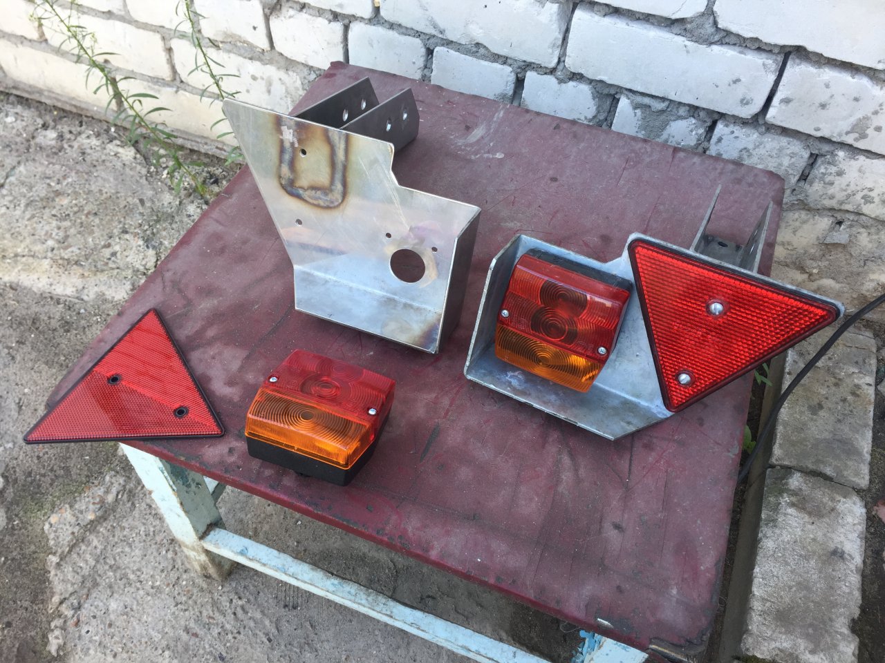

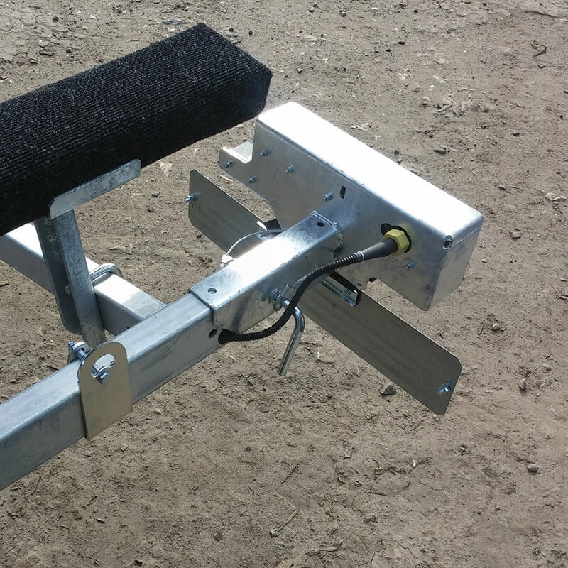

я смотрю кронштейны задних фонарей на МЗСА быстросъемные. может тоже так сделать?

там какой то барашек с рычагом держит весь кронштейн, и разъем электрики. я так понимаю перед заездом в воду можно фонари скинуть по быстрому

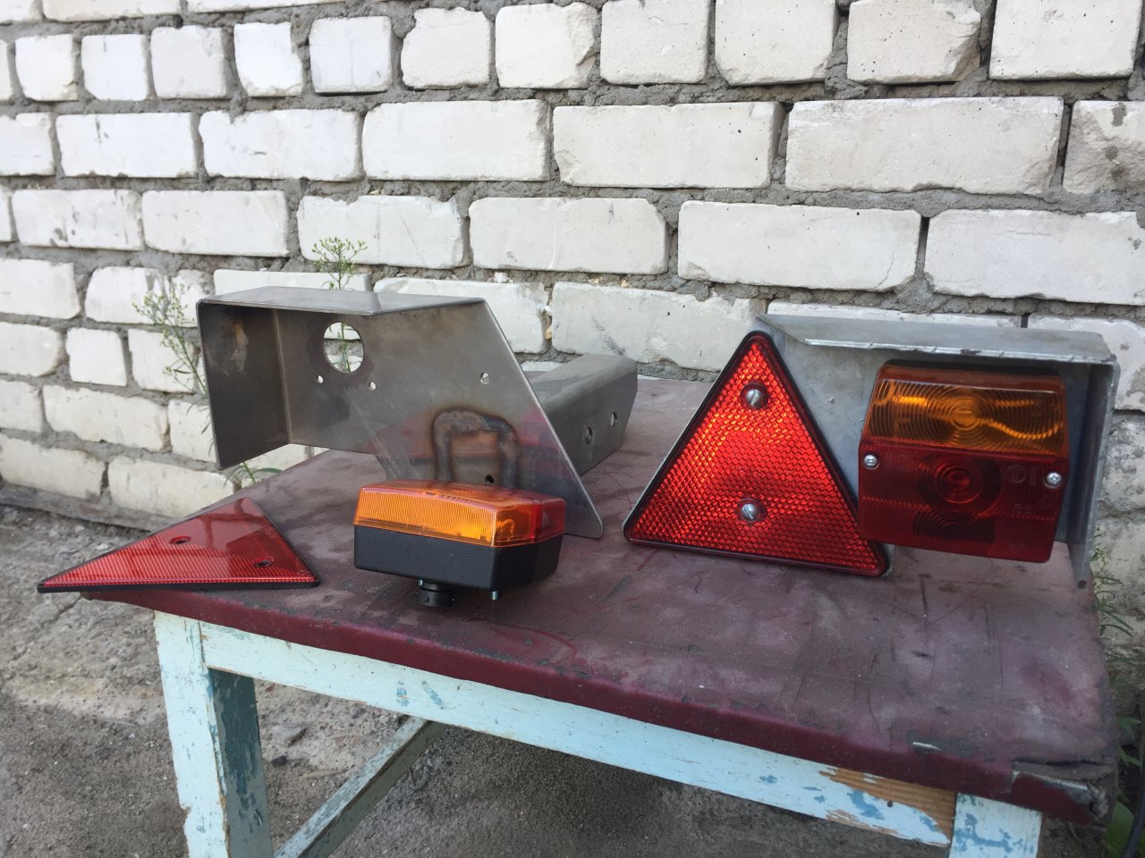

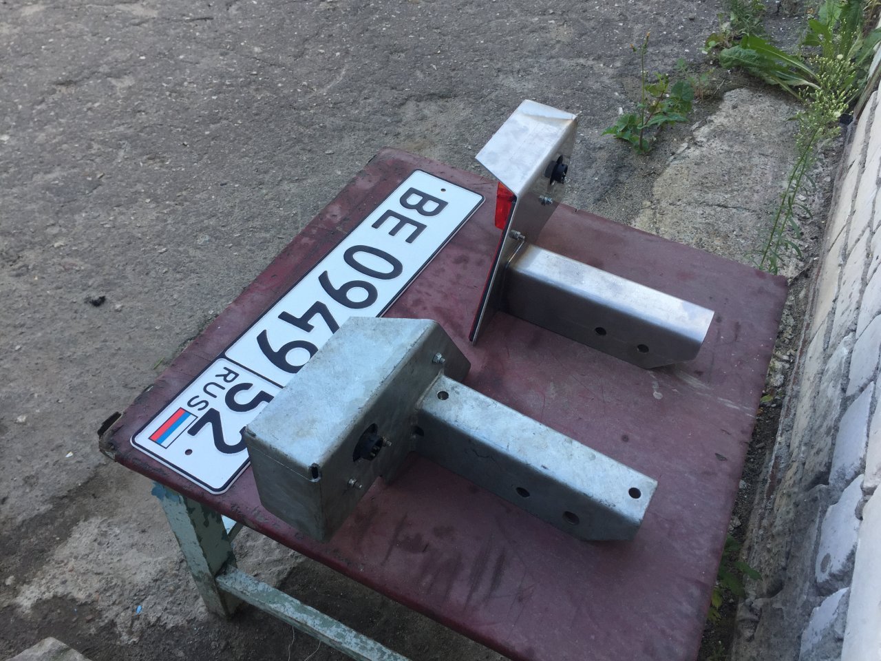

А я потерял один фонарь, Да ещё тот на котором был номер. Цена 2 года назад у нас была 4000р. + новый номер. Сам сделал и привернул на болты.216655216656216657216658
1 889
А я потерял один фонарь, Да ещё тот на котором был номер. Цена 2 года назад у нас была 4000р. + новый номер. Сам сделал и привернул на болты.Посмотреть вложение 216655Посмотреть вложение 216656Посмотреть вложение 216657Посмотреть вложение 216658
Хмм, я уже писал, но есче раз напишу
Напарник по рыб правую сторону ставил и невставил чеку, через примерно км 45 выпала , собрал ,на аправке лампочки, супер клей купил, склеел что было ,и дальше поехоли,
Потом и поставил китай фонари, к стате в них стоп в габарите, при включином габарите очень хреново видно стоп днём

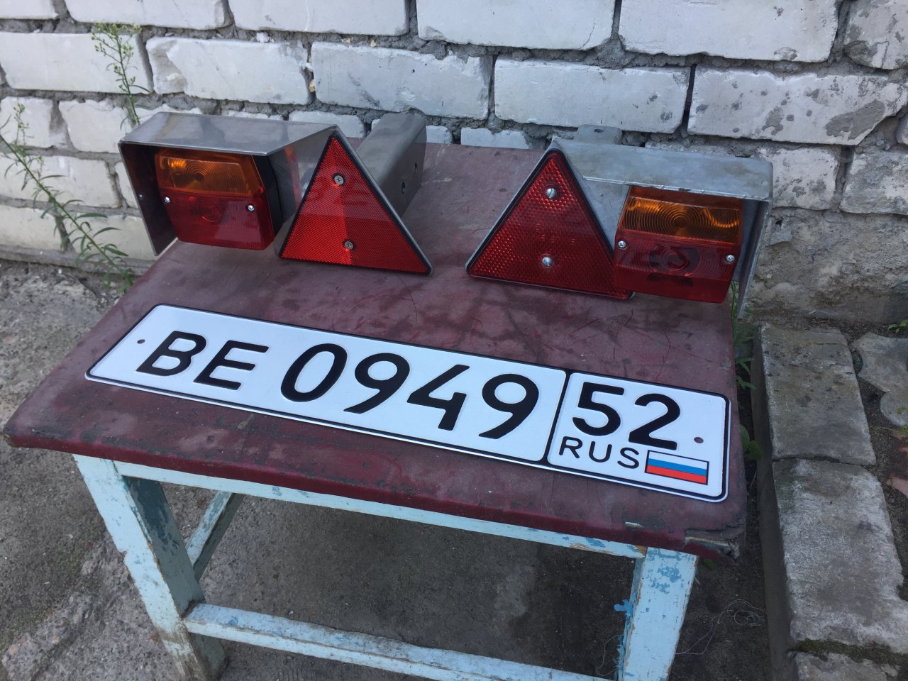

как крепить регистрационный знак? существует готовый подвес МЗСА, он через резинку крепится на кронштейне фонаря по типу брызговика. имеет ли смысл делать мягкий подвес или можно жестко пластину закрепить?
