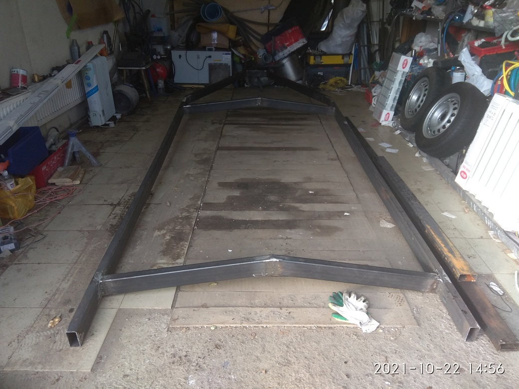

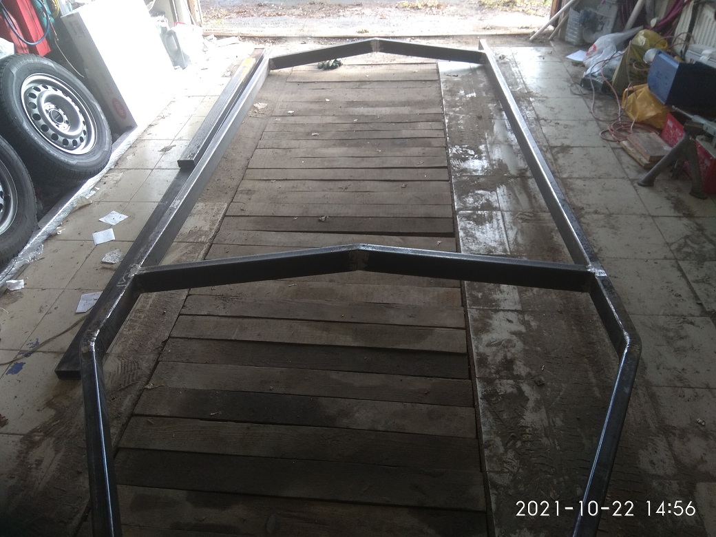

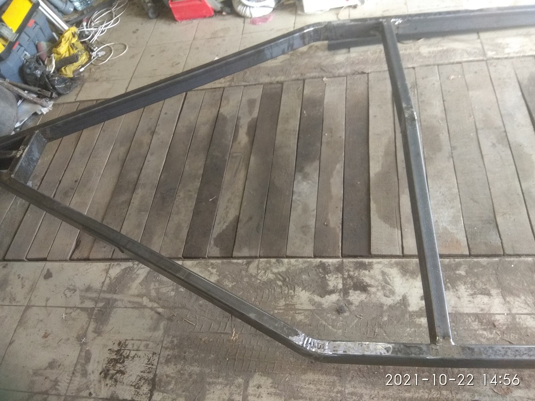

забрал раму. завтра буду покрывать кислотным грунтом и серой эмалью
