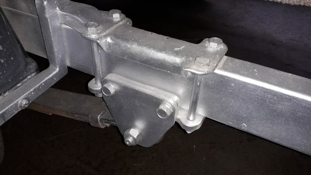

Подскажите. Кронштейн серьги рессоры приварится к раме прицепа?
Север66
02.06.2020
904
416
Екатеринбург
Прогресс2м
Honda
1 884
Вам нужно чтоб ось двигалась, так ка вы тягаете прицеп давольно далеко, и развесовка разная , скапируйте с мзса ,там проще простого, подкатите готовую под раму прицепа и зажмете ,

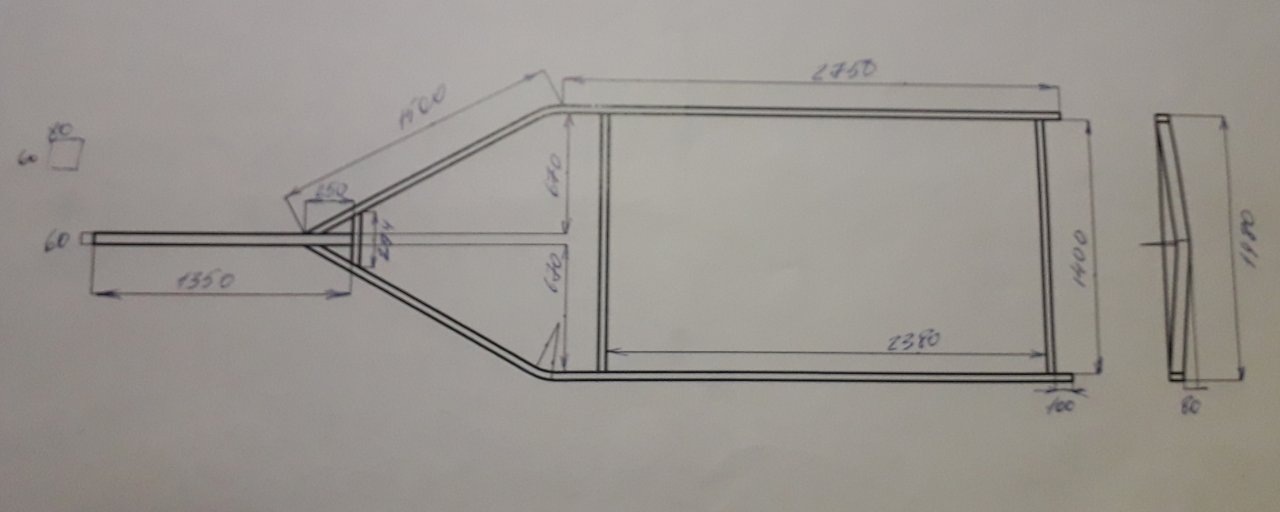

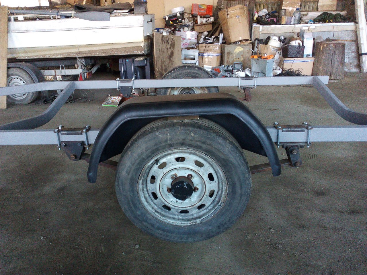

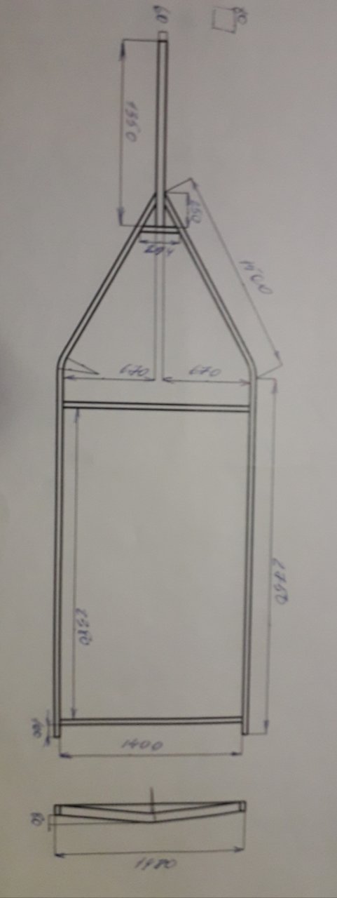

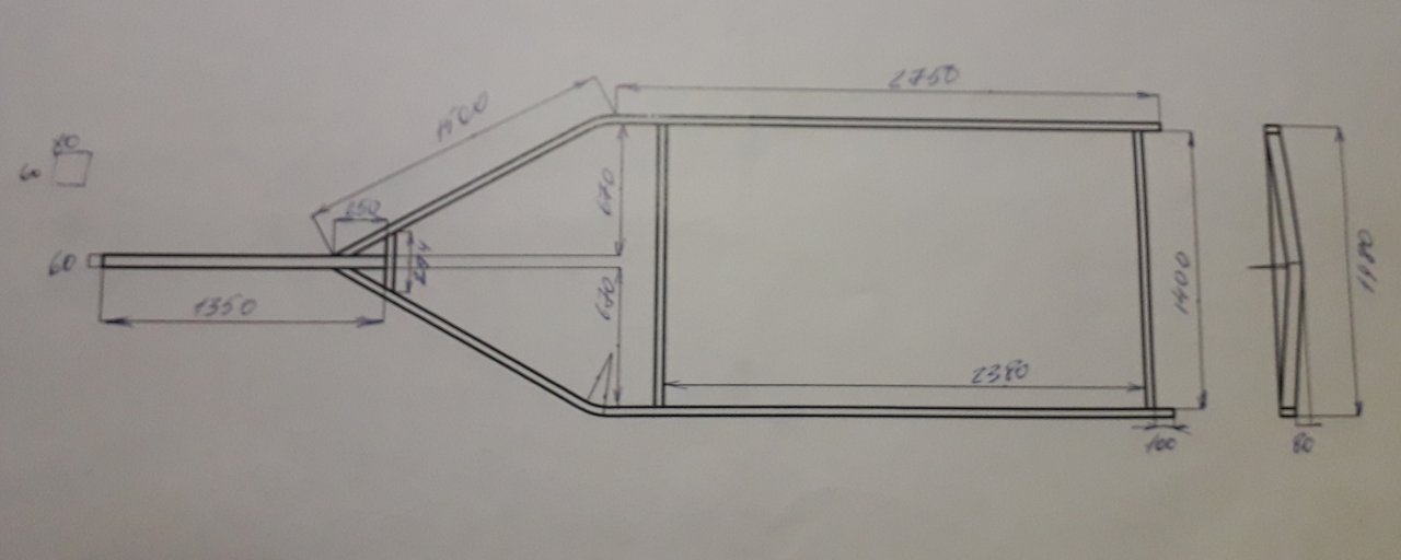

Всех приветствую. Собираюсь варить прицеп под Прогресс 2. Может у кого адекватные чертежи есть? Сегодня обмерял одну из моделей МЗСА порядка 5,7 метров длины. Все бы ничего, но ширина по раме 1,7 метра. Какой оптимально ширина должна быть под Прогресс?

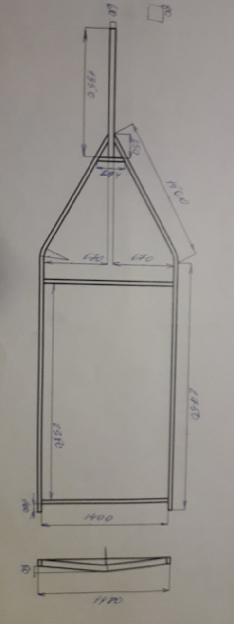

Под свой Прогресс варил по чертежам МЗСА. Чертежи где то остались. Найду, выложу.
Буду очень признателен. Профиль 80х40х3 уже приобретен в количестве 18 метров, в общем, все приобретено. Ось не планирую делать регулируемую, поэтому рекомендация по расстоянию до оси не помешает.

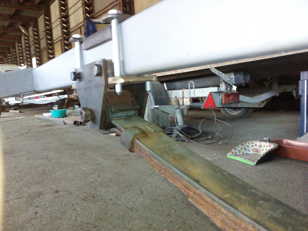

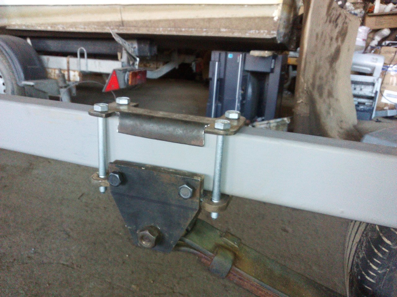

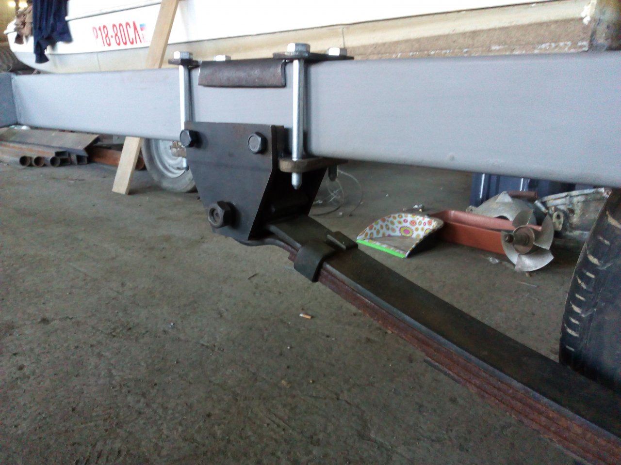

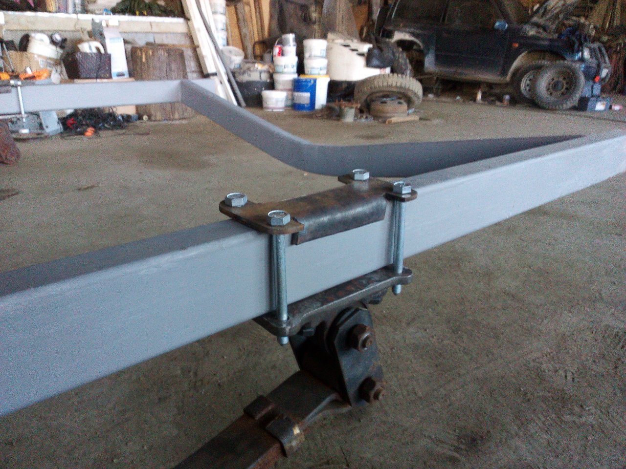

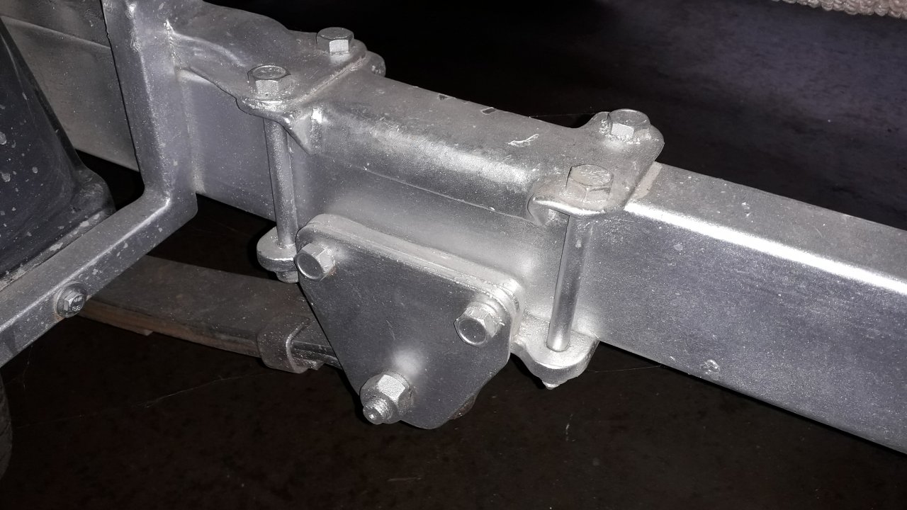

Все, что есть. Расстояние до оси померяю завтра. Настоятельно рекомендую делать ось передвижной. К несущим лонжеронам рамы не привариваться, весь крепеж на стремянках.

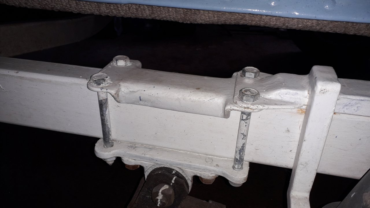

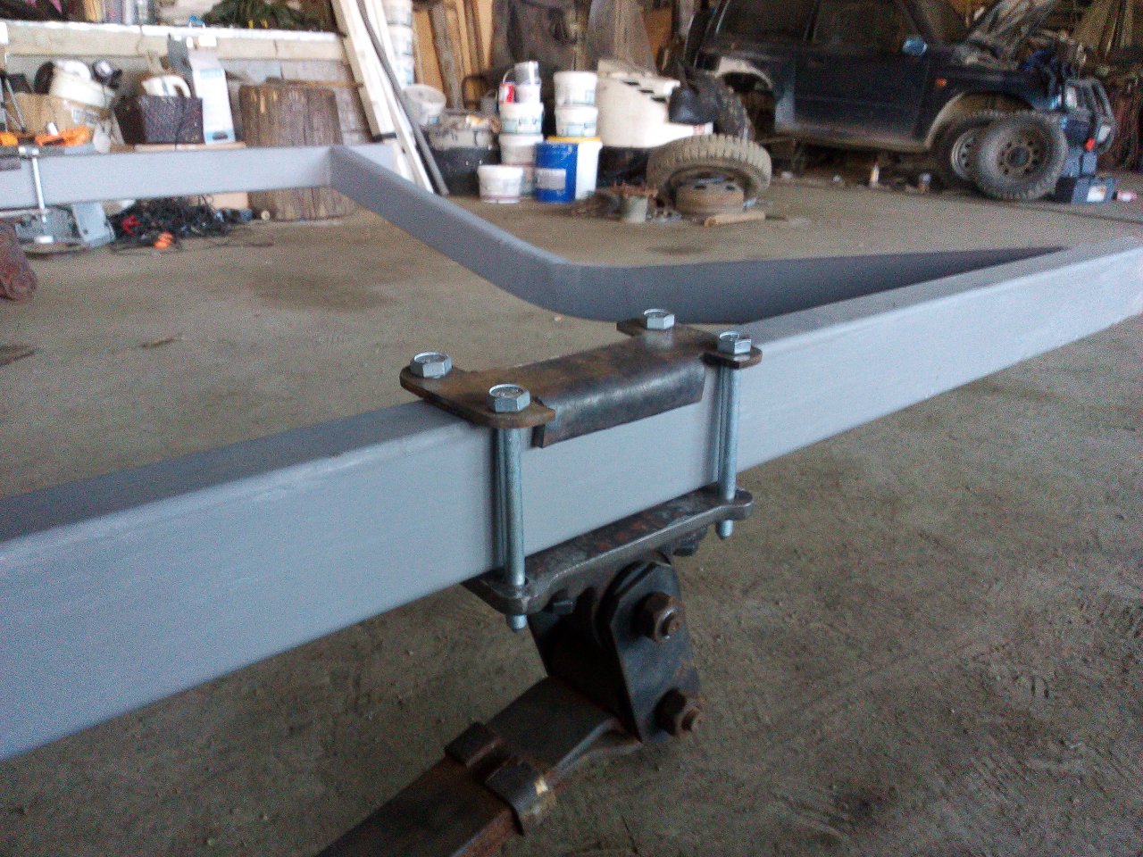

Понял, спасибо! Подвижную ось чуть позже сделаю. Если будете расстояние мерить, можете еще сфоткать стремянки рессор и кронштейны амортизаторов, если не затруднит.

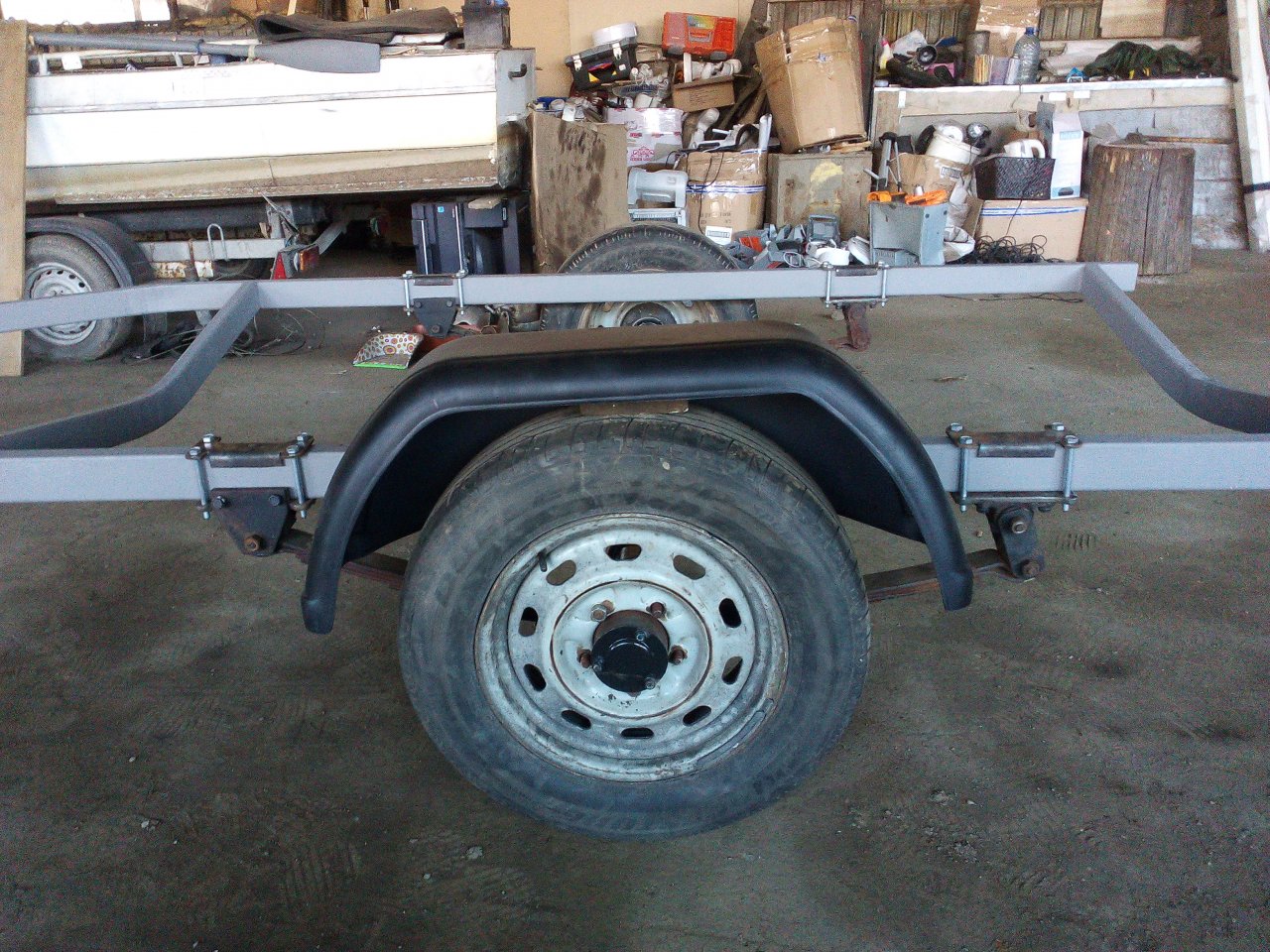

Ось переваришь если поменяешь лодку, размер не нужен, место опытным путем найдешь установив лодку на прицеп и подсунув бревно или иную опору под раму. У прогрессов ось прицепа чуть ближе назад от родных креплений колес.
Колеса должны быть за бортами лодки, чтобы лодка была как можно ниже. Скидывать-поднимать проще.

придушил малость жабу и буду делать регулируемую ось сразу.

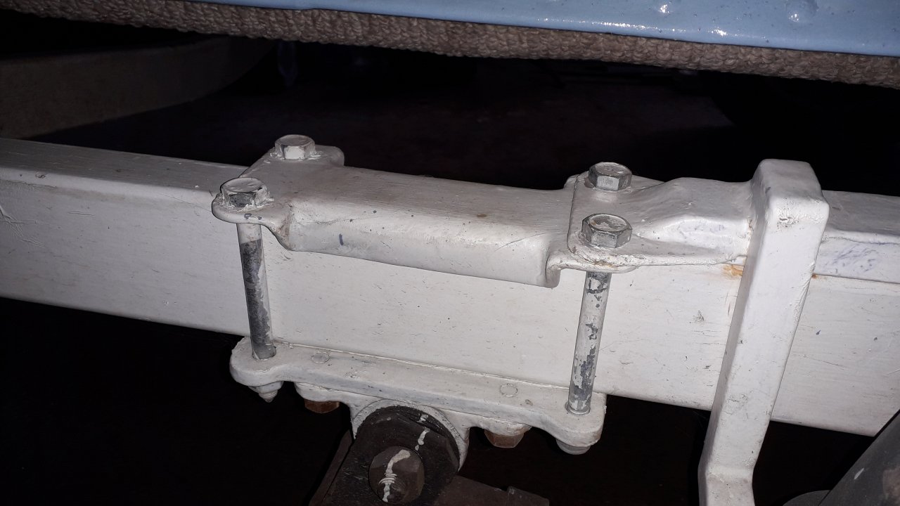

Вместо стремянок, болты передней подвески от классики Жигулей. Ось вместе с рессорами и ступицами от УАЗовского прицепа, ось немного расширена. Крышки и стремянки рессор от Волги. Амортизаторы не поставил, с этими рессорами необходимости пока не чувствую. Езжу пятый год. Всё нормально.

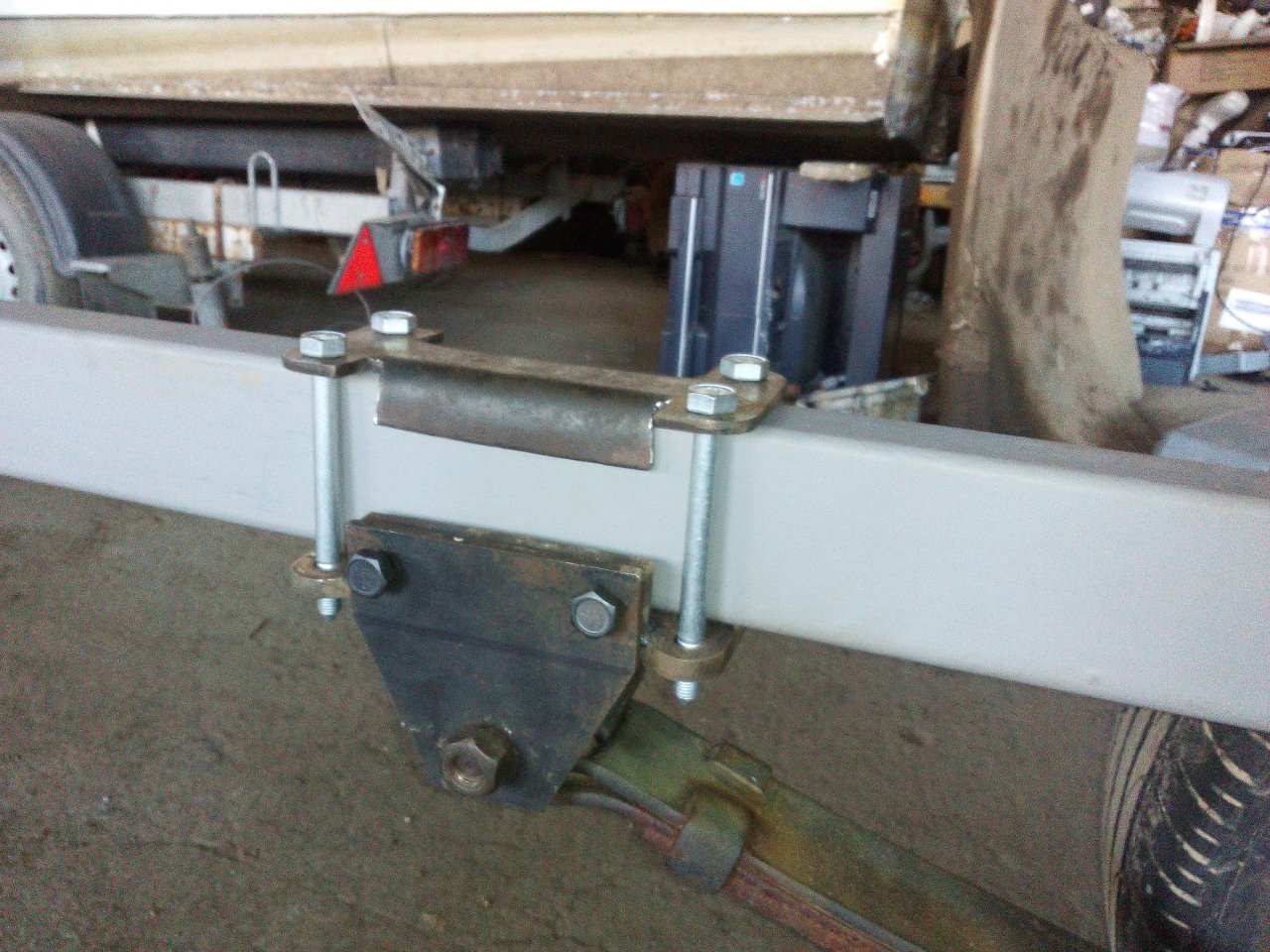

мне немножко по другому все делать придется. ось будет самодельная, уже приобретена труба 50х50х4, ступицы под нее, рессоры трехлистовые Al-ko, амортизаторы. надо будет прикупить мзсашные подрамники со всеми кронштейнами.

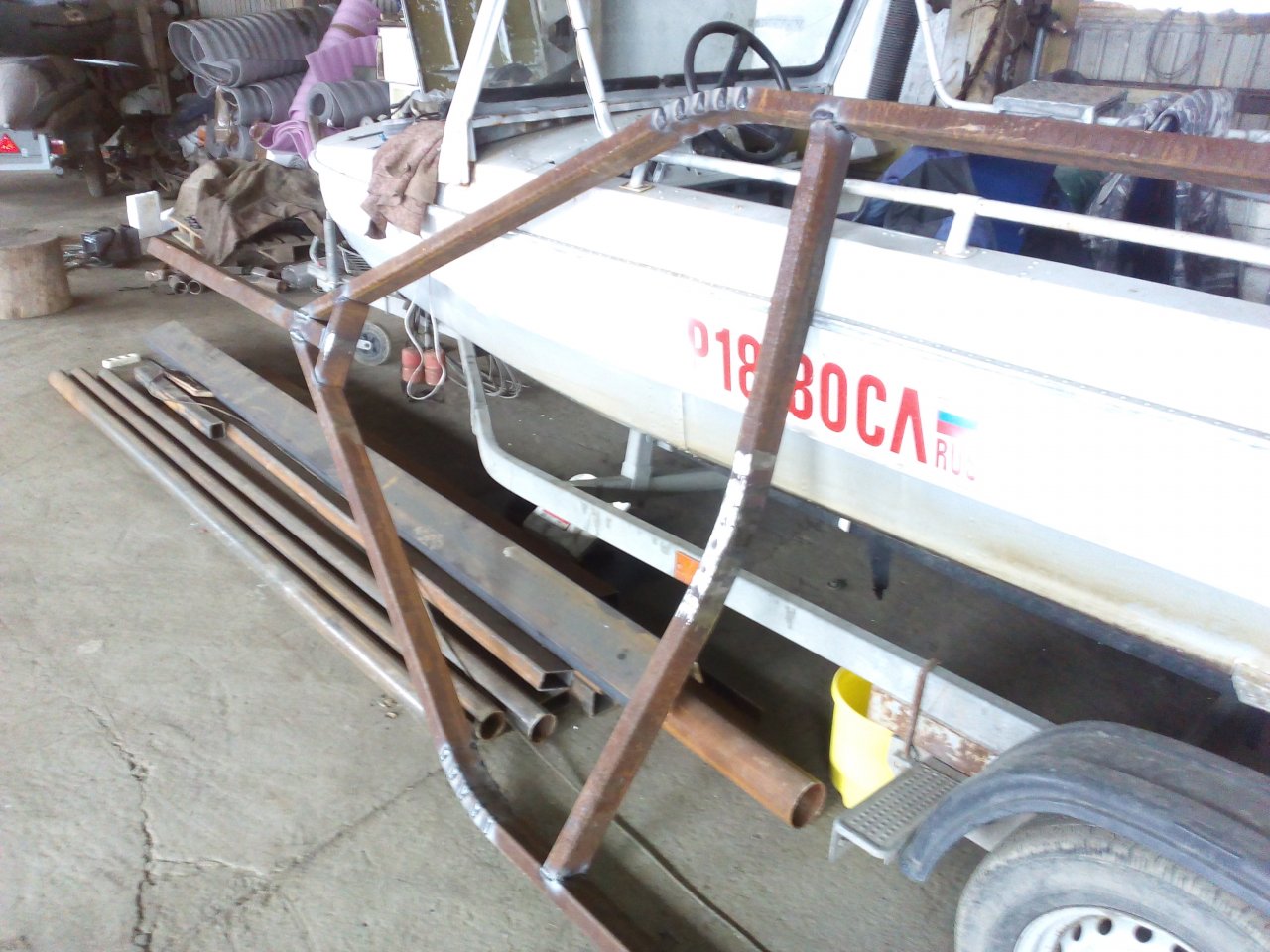

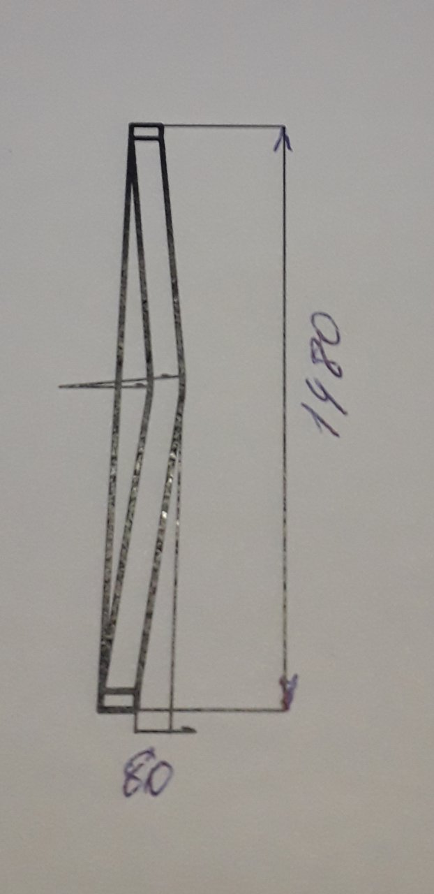

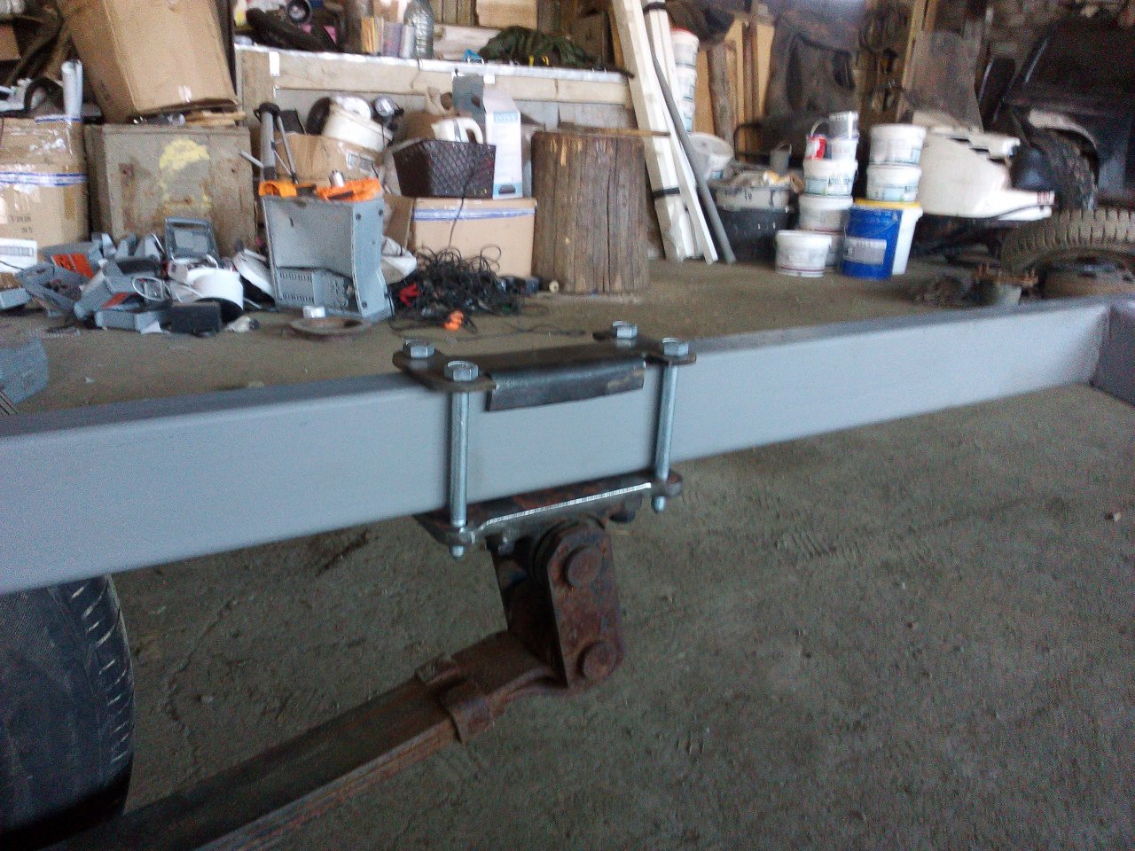

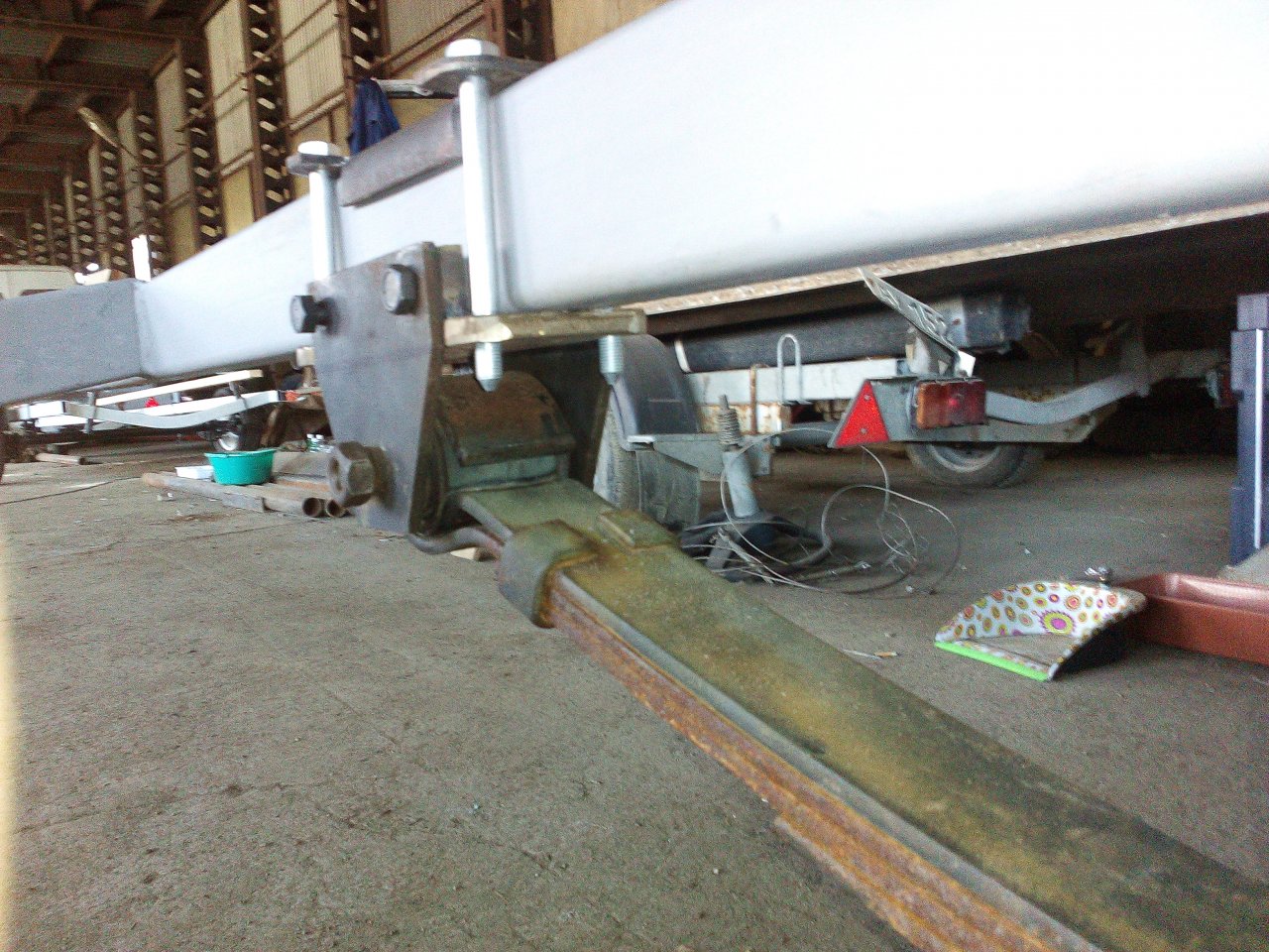

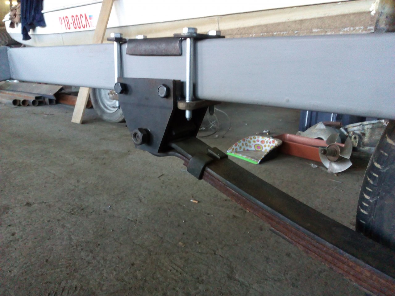

Приобрел сегодня большую часть деталей для регулируемой оси. Рессоры уже давно валяются
214778

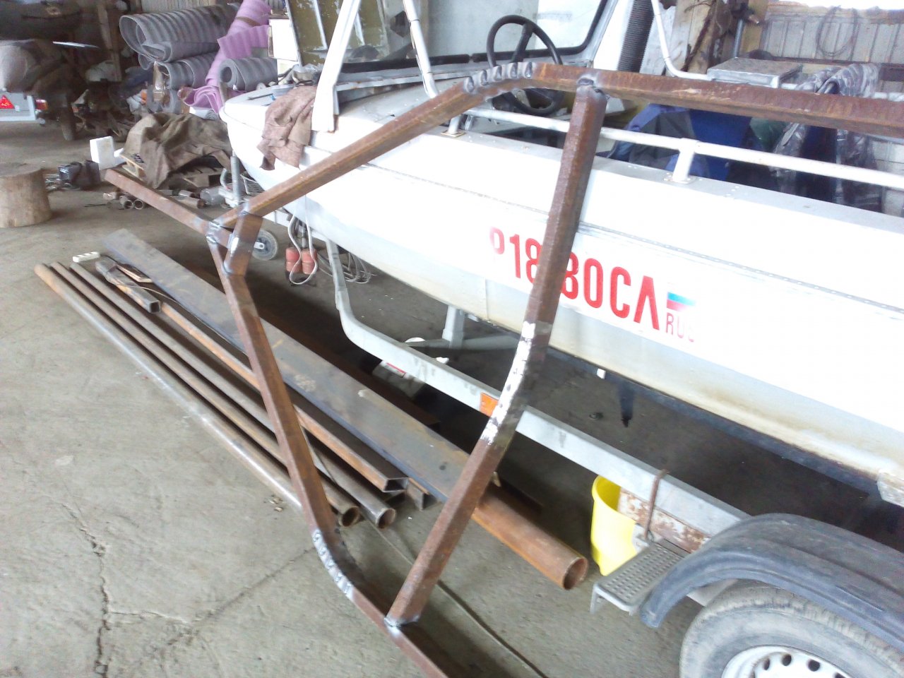

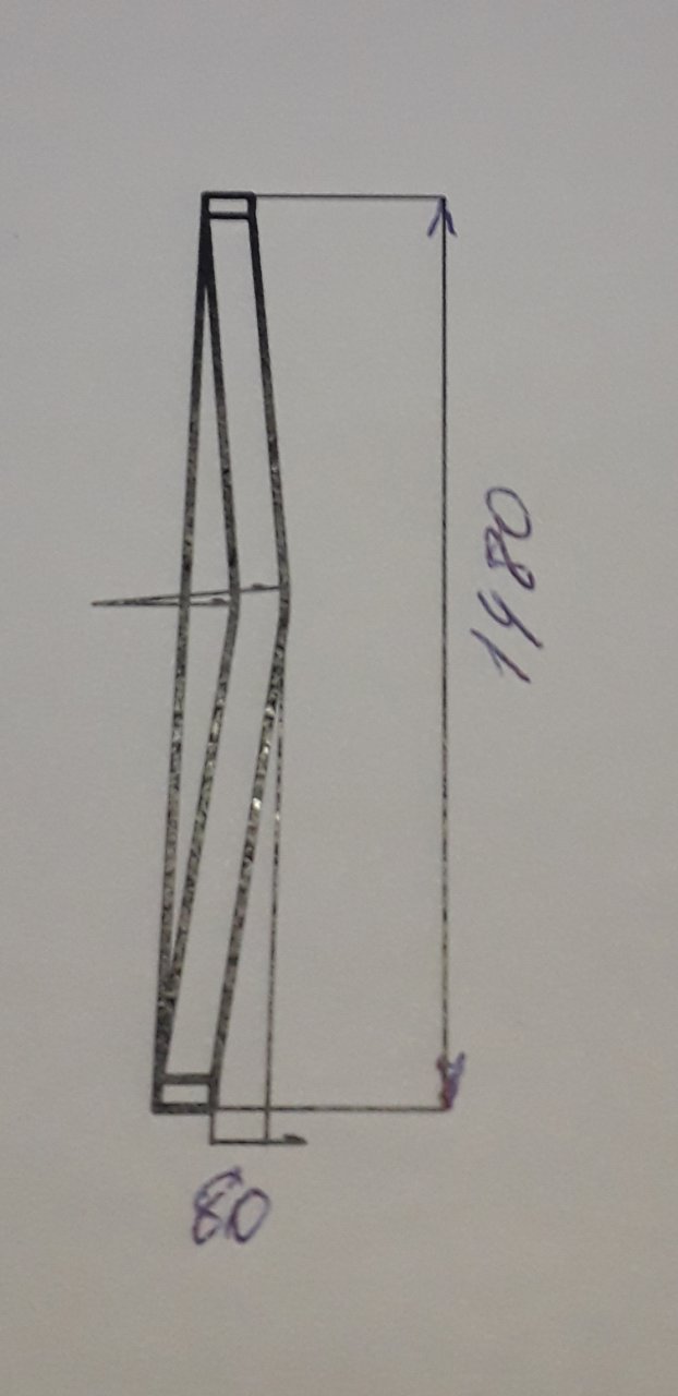

Может знает кто, где можно согнуть профиль 80х40х3 в Москве или области?
tonche
27.09.2021
89
Балашиха
Антон
Нептун 23
вариант интересный, но задача облегчить работу сварщика, а не осложнить) первоначально планировалось просто сегмент изнутри вырезать и согнуть не плавно, а углом. и обварить изнутри. поищу еще конторы, которые гнут профили
