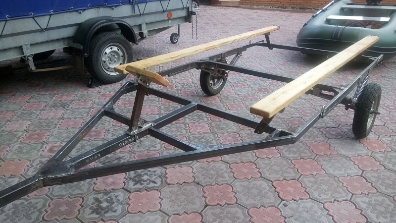

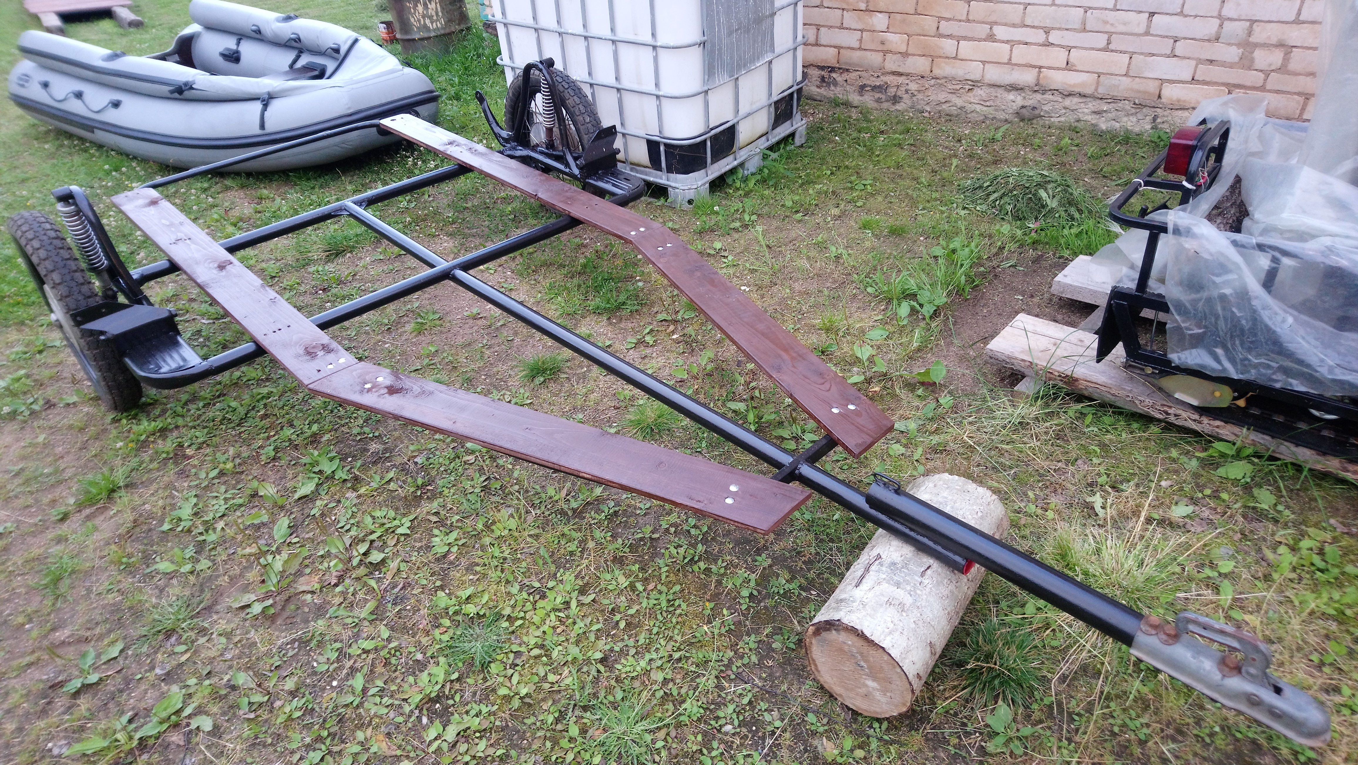

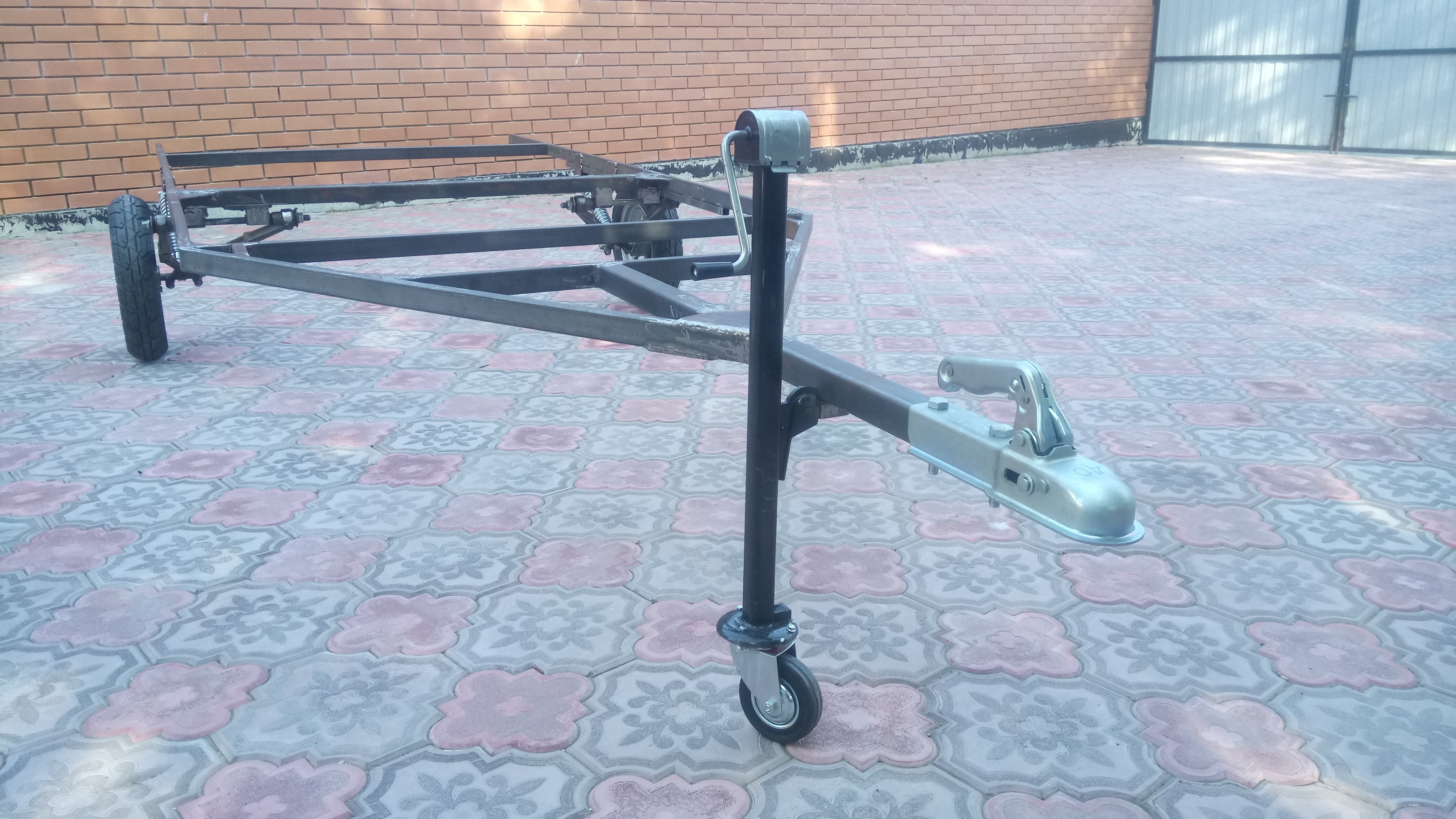

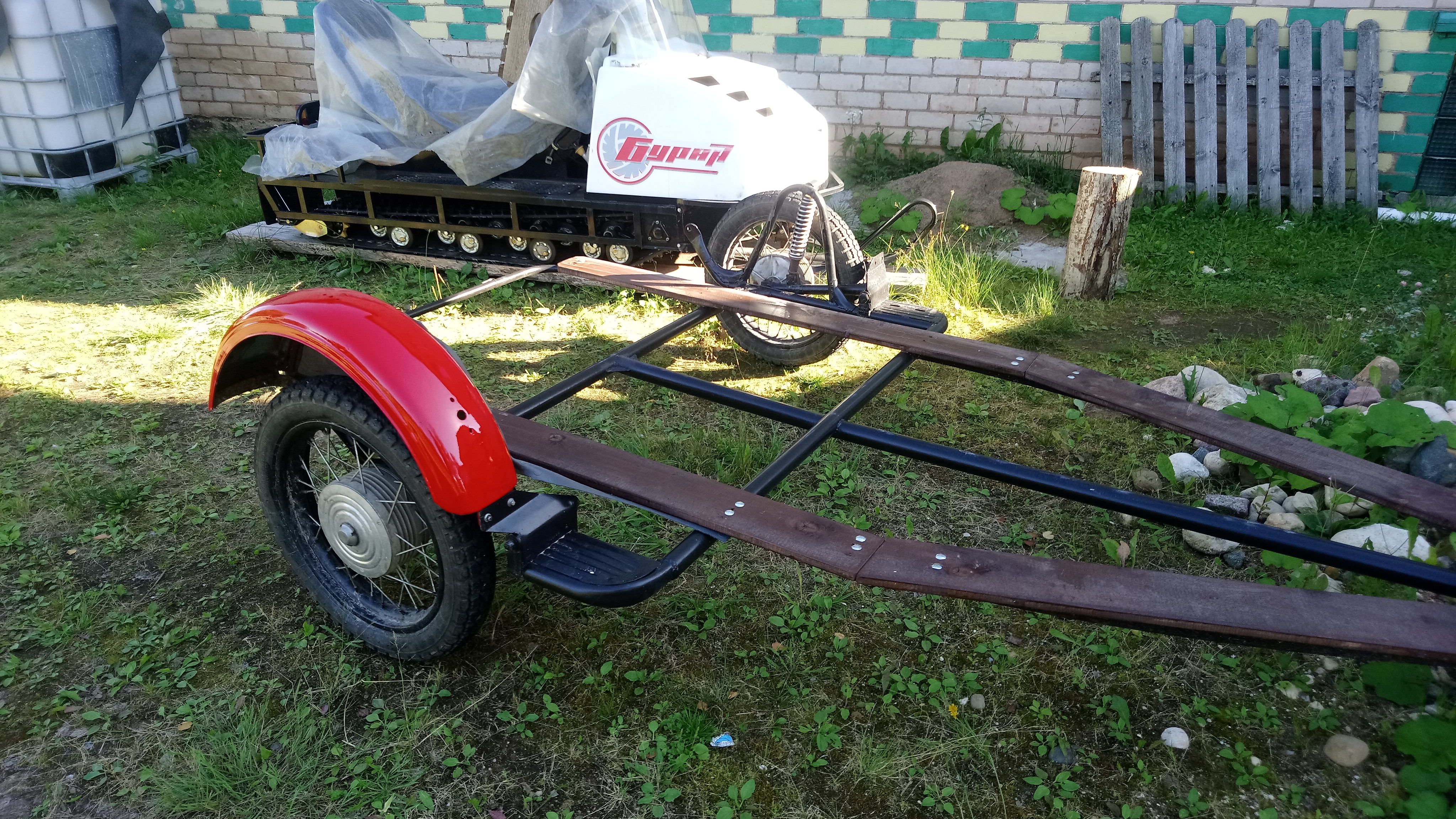

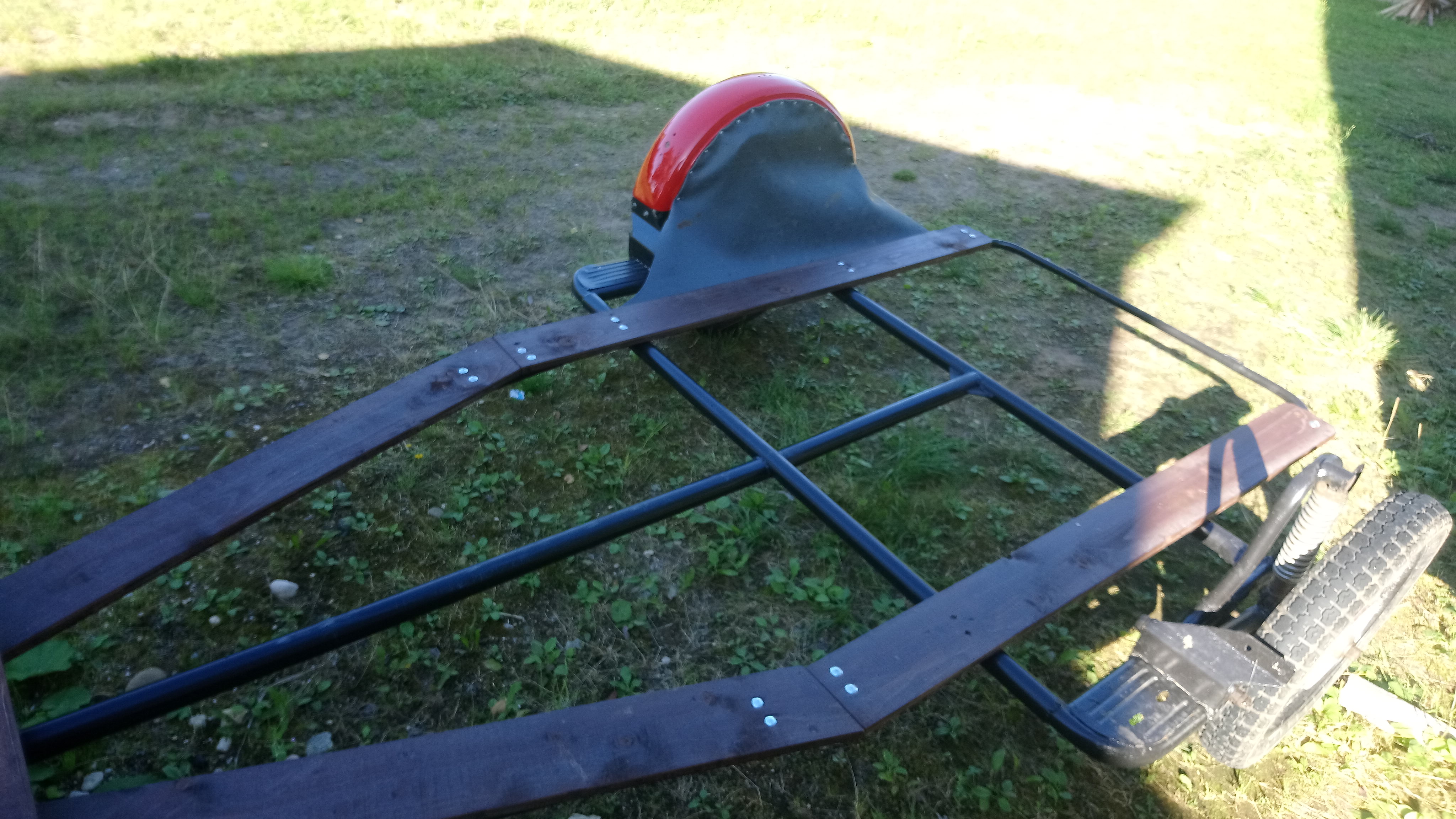

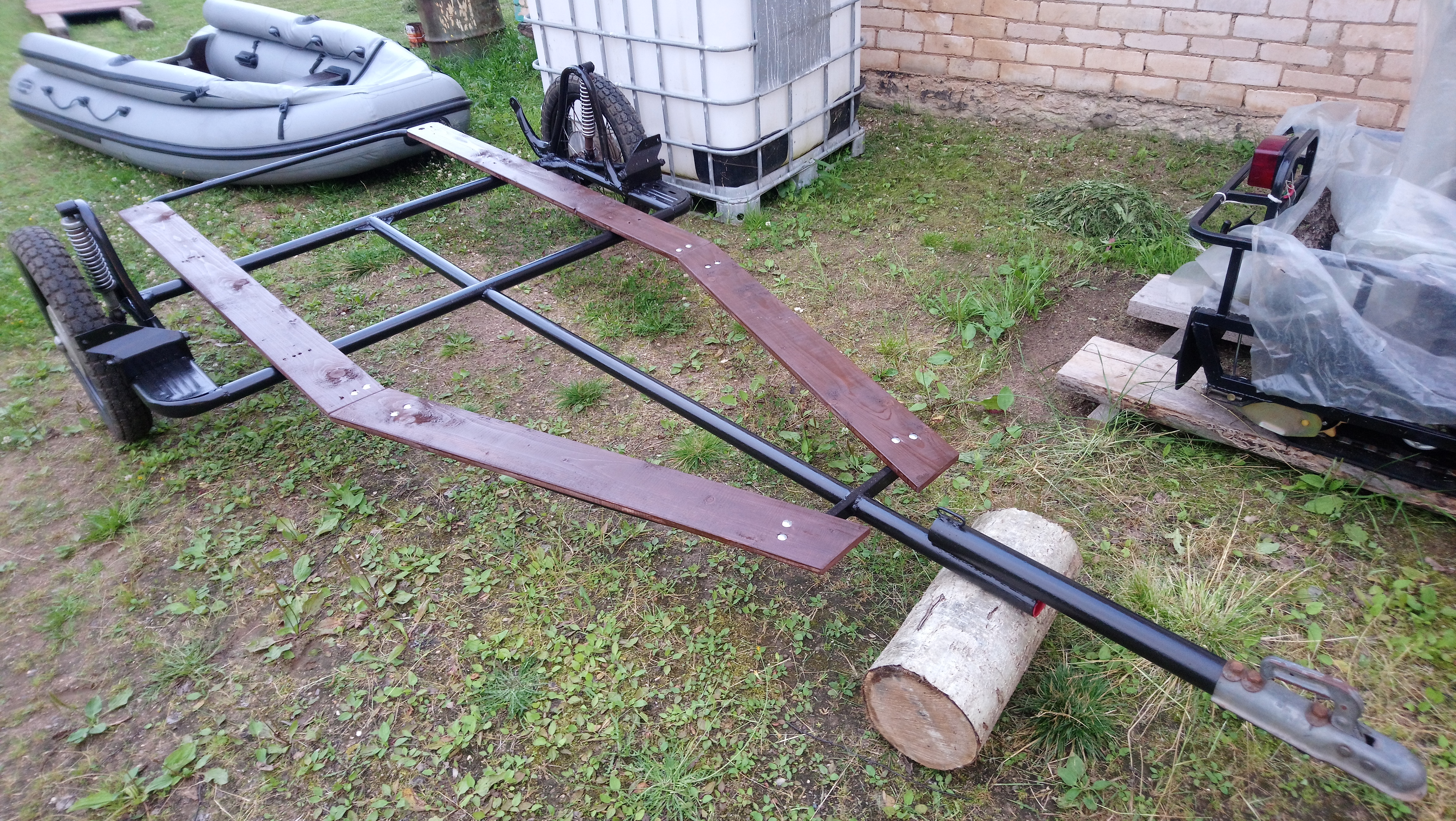

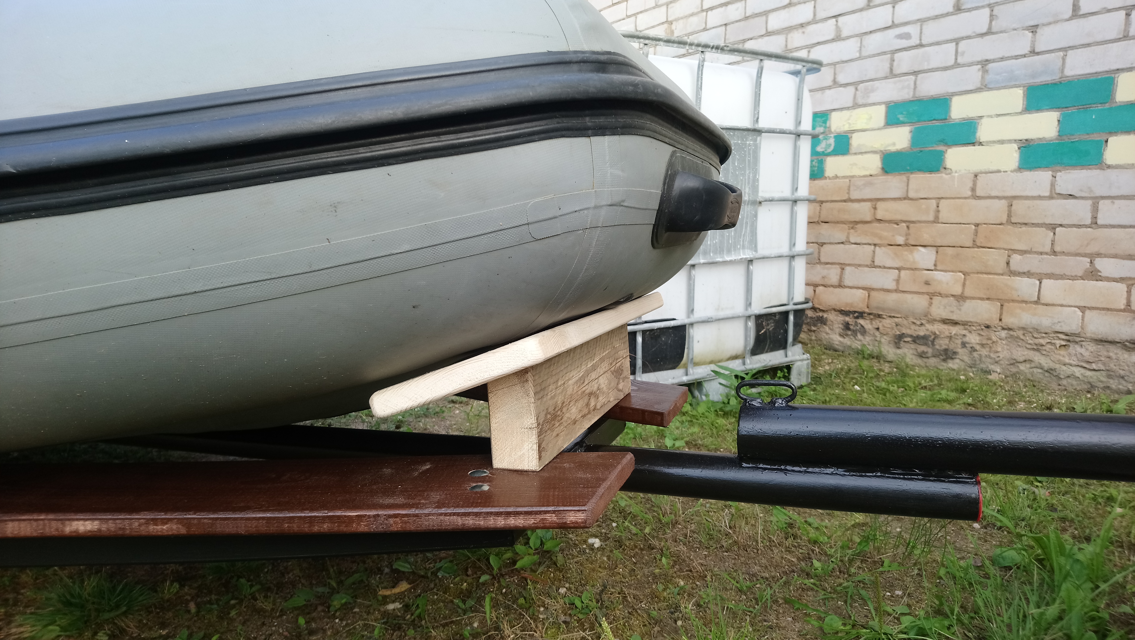

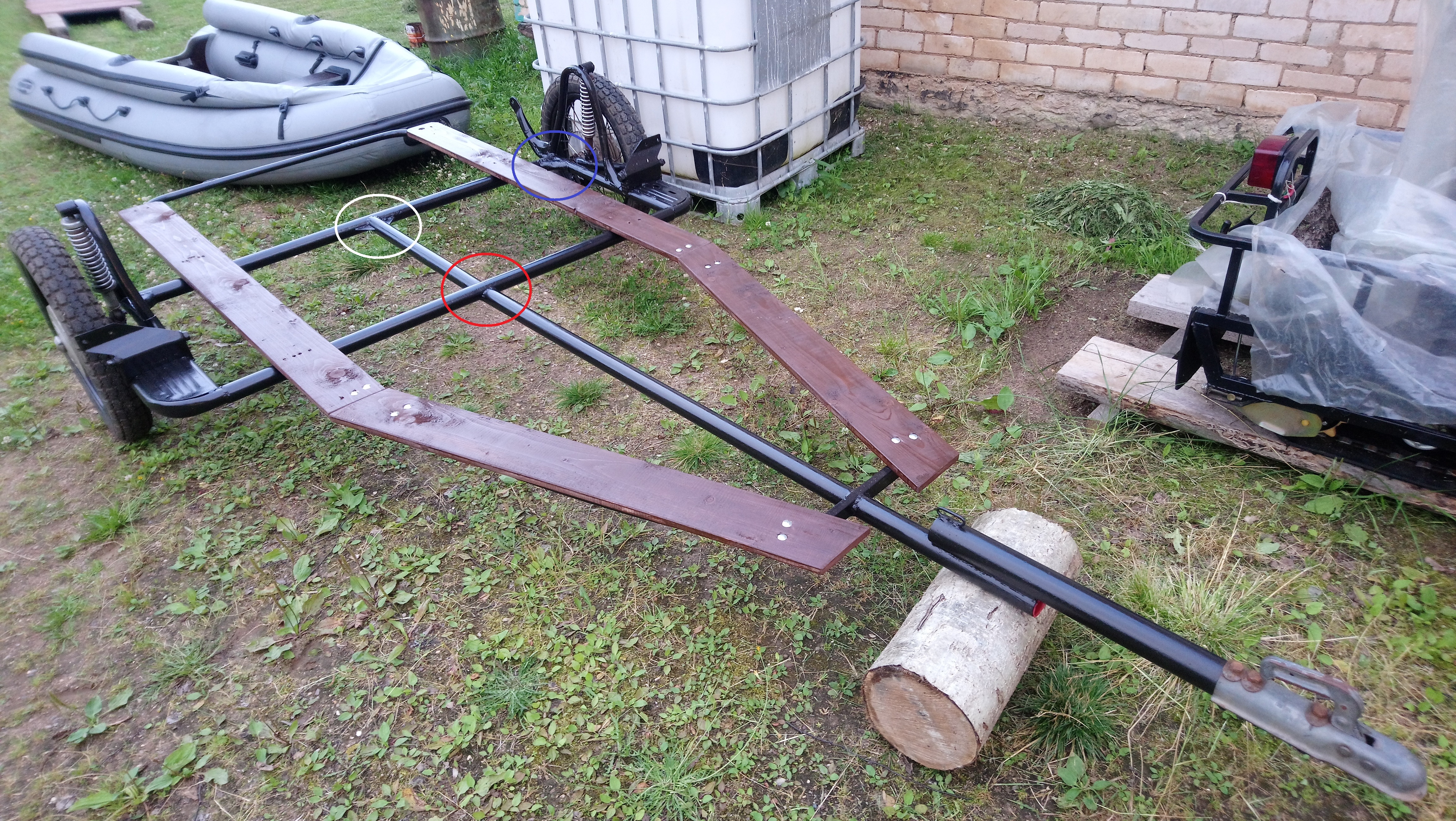

Там слабое место, стык сварочный ..ломать его будет, даже с ложементами из дерева..
Всё правильно, даже без нагрузки растресёт на кочках и лопнет по сварке, однозначно надо усиливать.
Юрий 4575
09.09.2017
336
38
Фрегат М340F

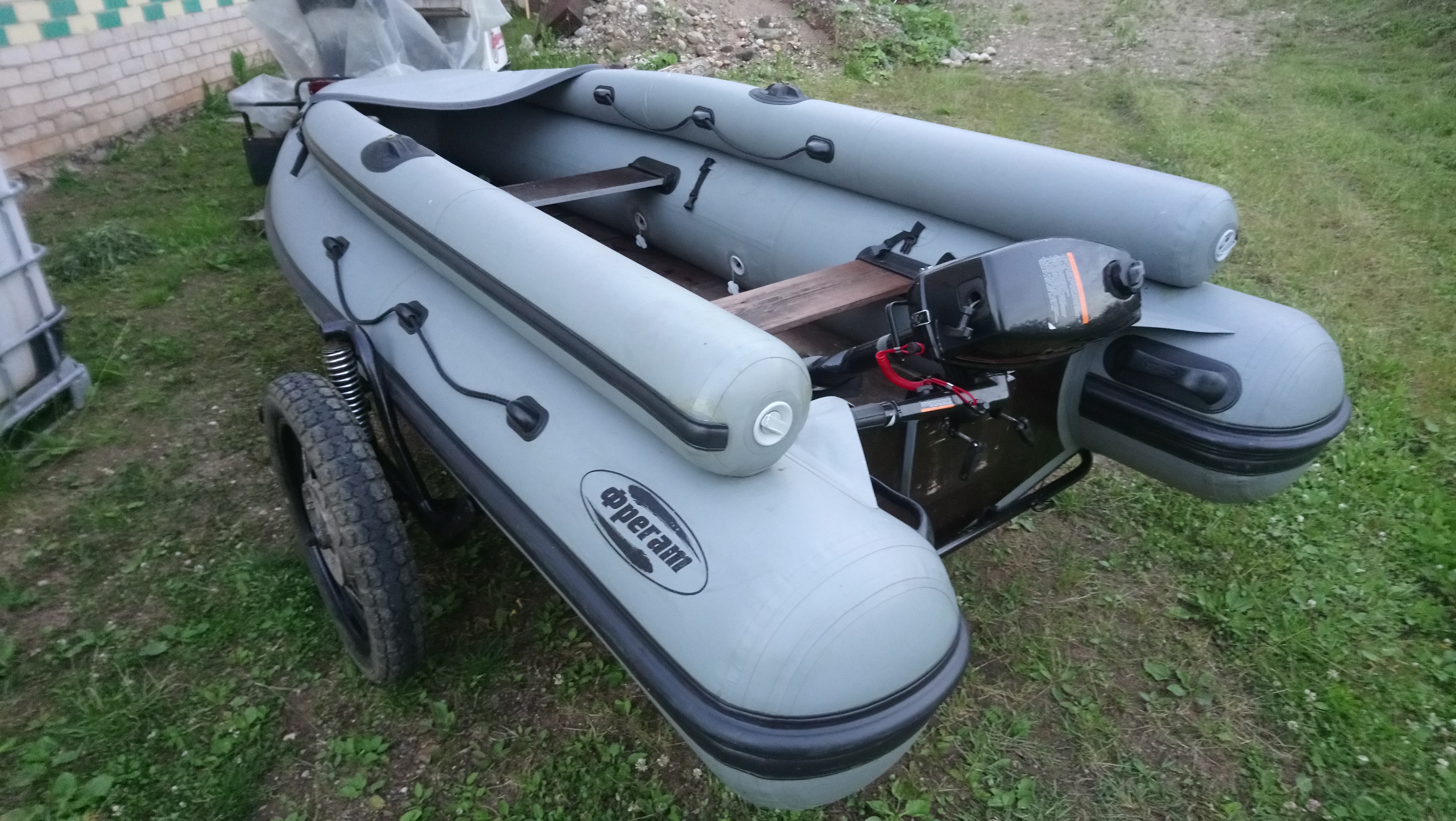

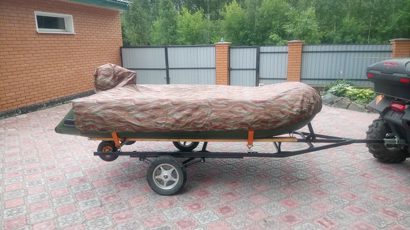

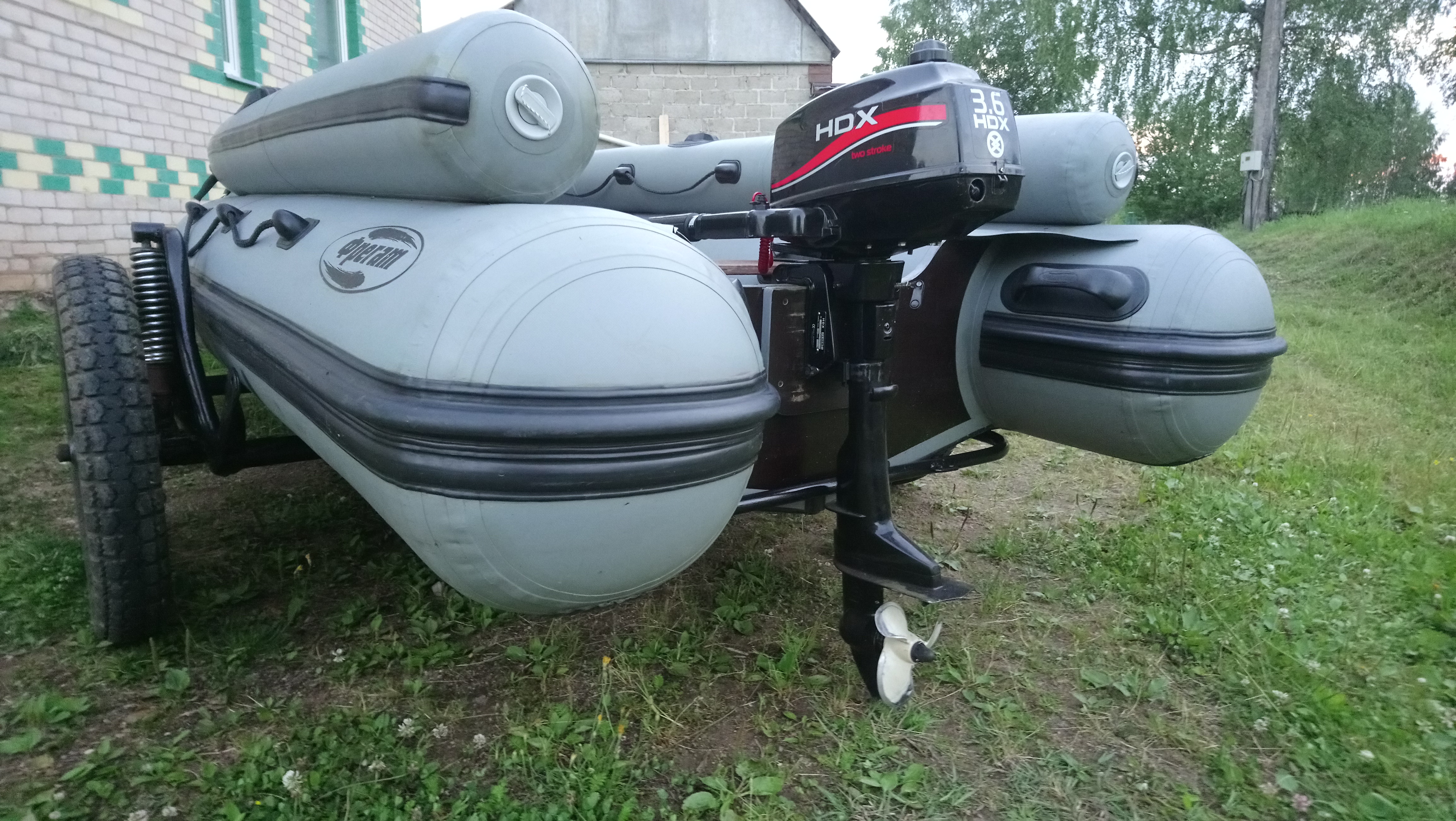

Пока не буду усиливать. Лопнет приварю. Но пока у меня еще ни чего не разваливалось) От дна лодки до земли 30см. Мотор возить если только ногой внутрь. Либо в машине, не проблема.
Осталось сделать носовой упор, и можно уже ехать на озеро, пока без крыльев. Ну и привязь, веревки и карабины.

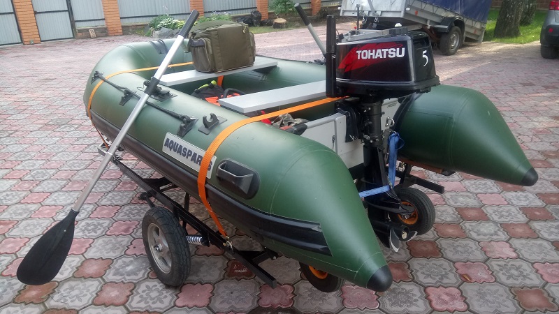

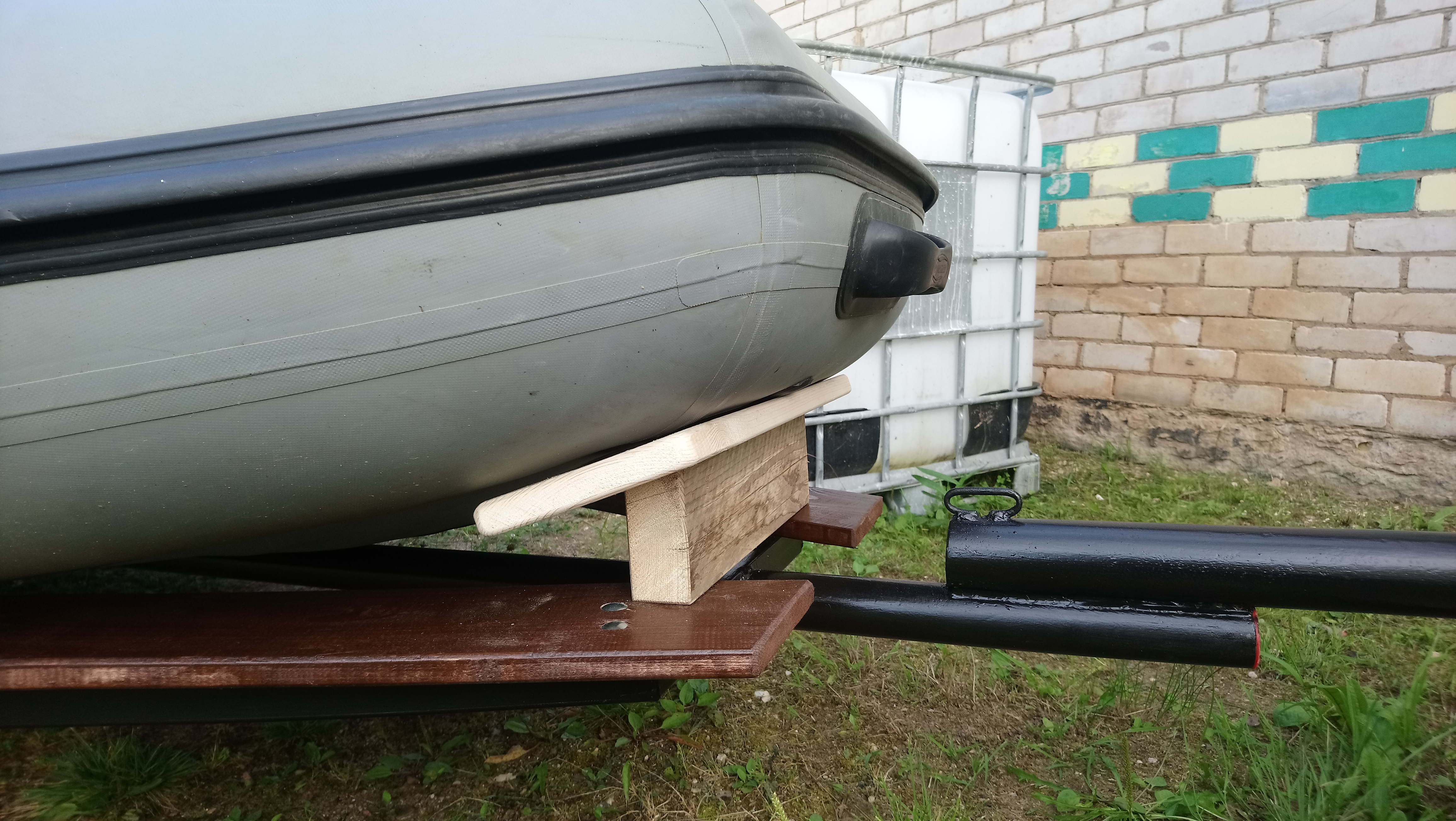

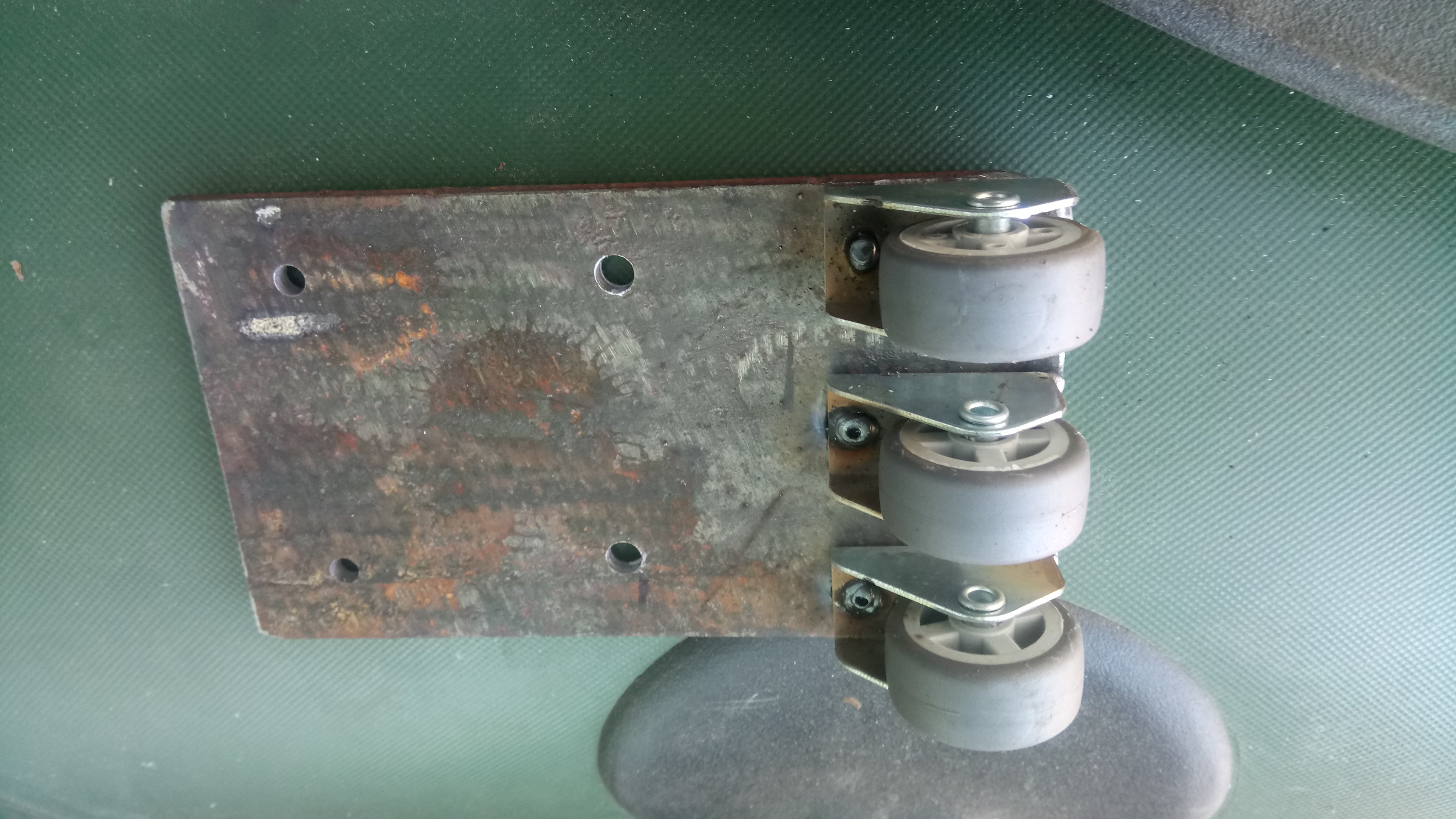

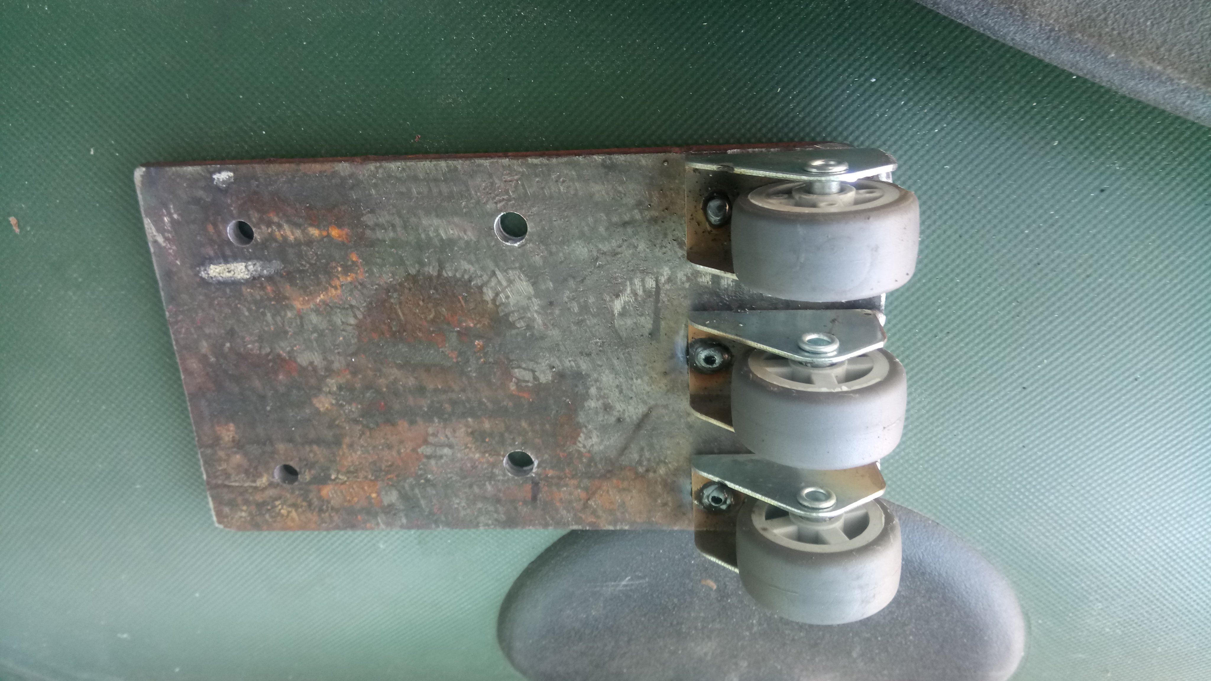

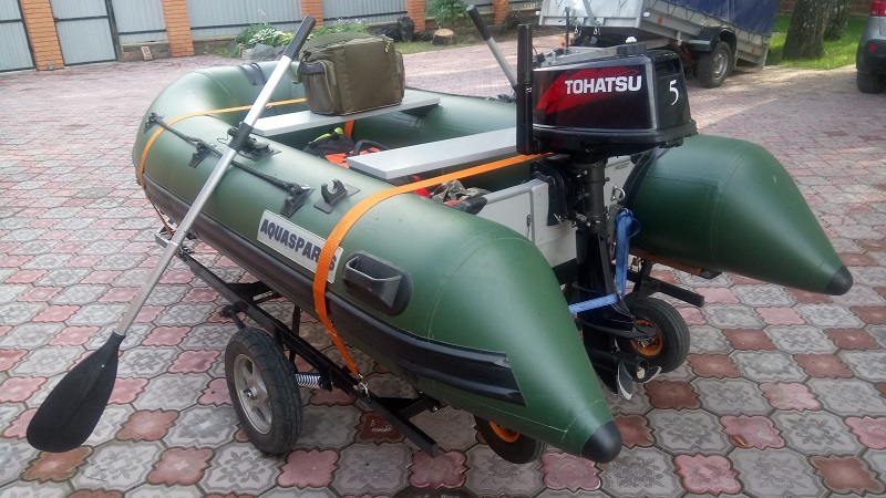

Смотрю для ложементов мебельные болты использовали, я тоже на них задние "закатные" колесики крепил, (с ними лодка на прицеп чуть ли сама не запрыгивает), а сами ложементы с нижней части на саморезы прикрутил, если проблемы возникнут, тоже на мебельные заменю. Еще подкатное колесо из домкрата от Нивы соорудил (он выше чем от классики), глум конечно, можно было и без него обойтись, или чего попроще замутить, но теперь уж пусть будет.

Мда... Рама действительно работает на излом причем практически в районе оси. Никакие ложементы не помогут кроме цельных бревен во всю длину прицепа с креплением ко всем поперечным элементам чтобы хоть бревна связали всю раму, да и то получится бяка. Кусок дышла со сцепным на сварке тоже надежности не добавляет. Это я про прицеп Юрия.

А я хочу еще маленькие транцевые колеса, и будет вообще ляпота. Моюно будет однтму снимать и грузить. Хотя если аккуратно то и так можно.

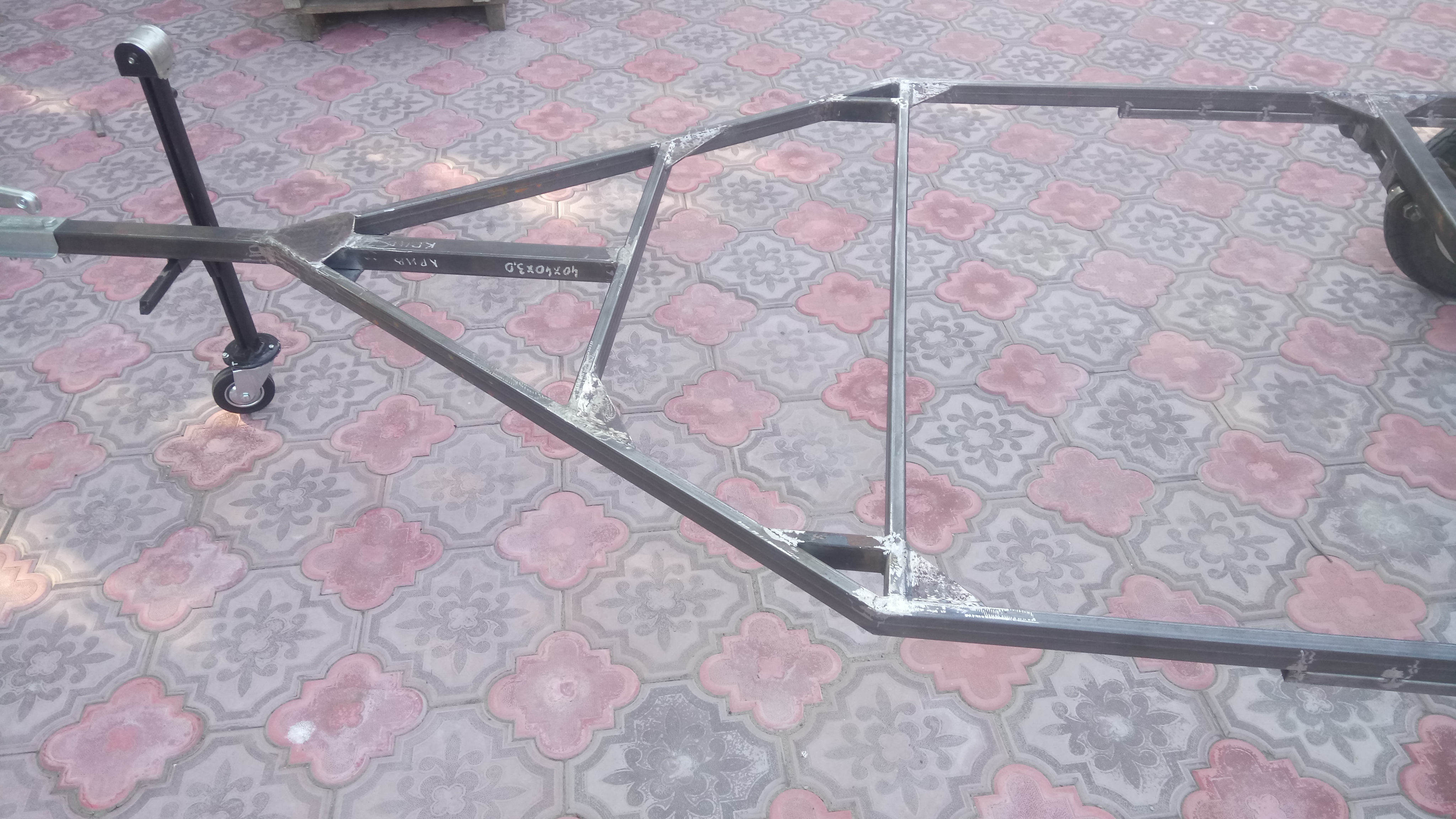

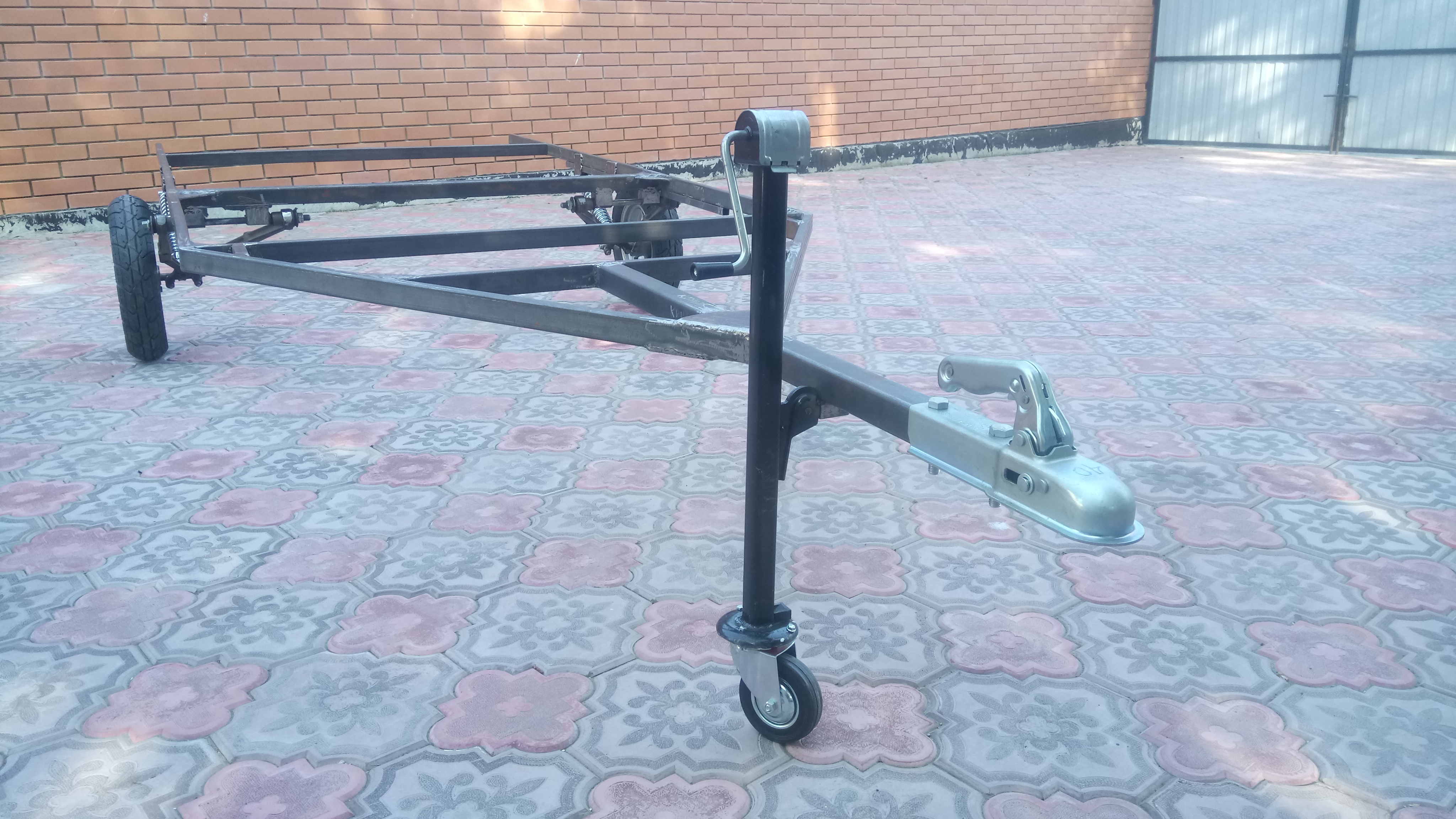

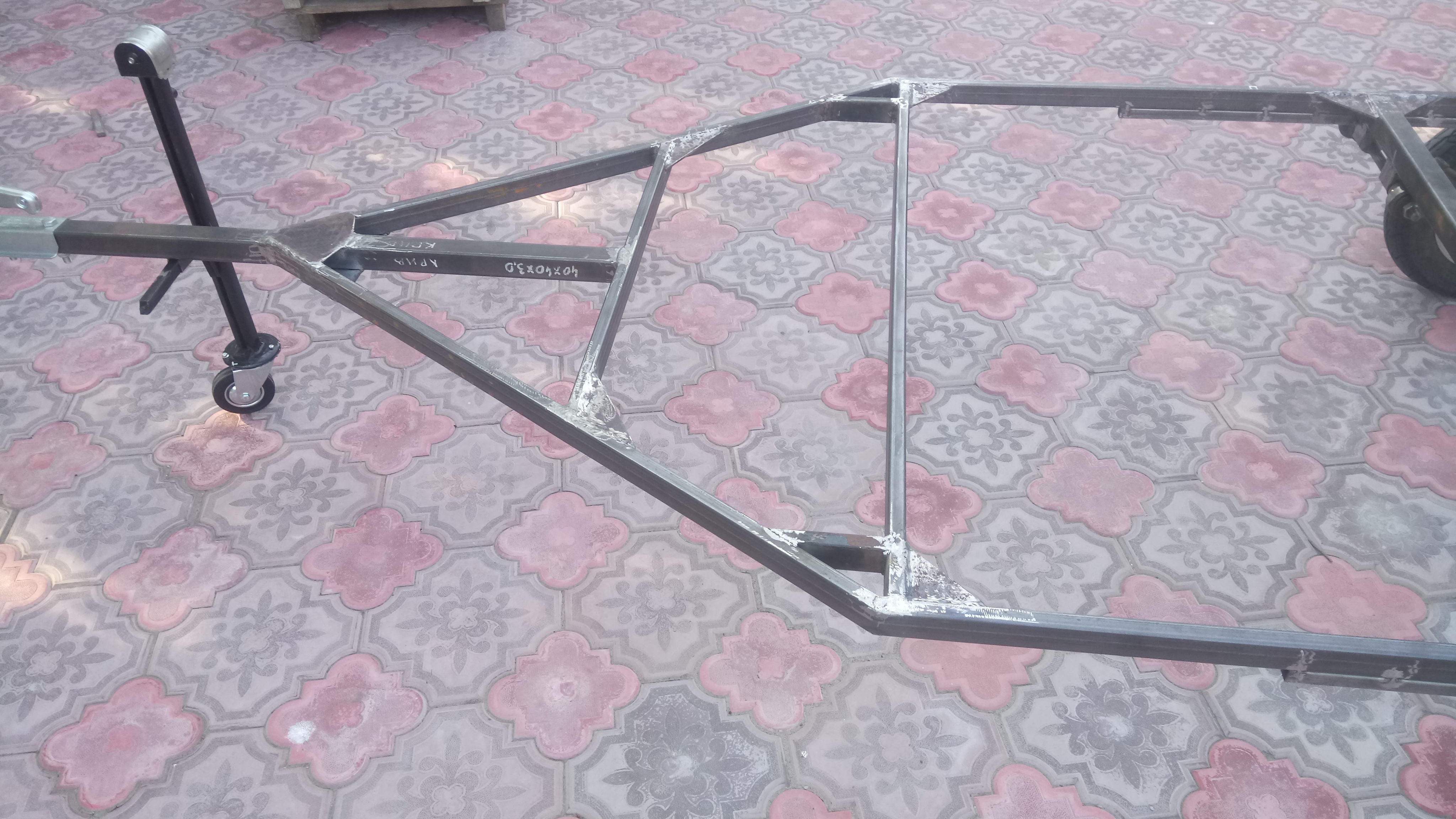

Есть мнение, что все гуд. Вполне себе годная конструкция. Ибо максимальная нагрузка на прицеп - около150кг (это если с мотором, баком и всем шмурдяком, а если шмотки в машине, то вообще килограмм 80, наверное), поэтому ничо ему не будет. И бегать 120км/ч будет запросто, если за подшипниками в колесах следить. Лишние элементы рамы добавят только лишнего веса.
Единственный проблемный момент, ИМХО, в месте соединения трубы на дышло с поперечиной рамы(выделил красным кружочком:)). Не стоит ждать, пока треснет - надо усилить со всех четырех сторон, как в синеньком кружочке. По-ходу лень было? Сам тоже грешен.
п.с. Усиление косынкой, как в белом кружочке - можно оставить сзади, спереди нельзя. Как доктор говорю... Ибо усиление, как в синем - воспринимает нагрузку на скручивание, а косынка-только на изгиб в плоскости этой косынки.

Ну тогда делаем ставки когда развалится))) Скорость будет не больше 60. Ездить максимум на 10км. Особо то на трассу с ним не выедешь. Это так, для деревни и местных озер.
Да и из того что я в своей жизни приварил, еще ни чего не отвалилось. А варить приходится много.

Я про другое место писал. Вот сцепное с дышлом аж на 3 болтах соединено, а кусок одной трубы дышла с другим вместо болтов сваркой соединен что в корне не верно, т.к. сварка быстро отгниет, да и знакопеременную нагрузку в этом месте будет хрупковата.

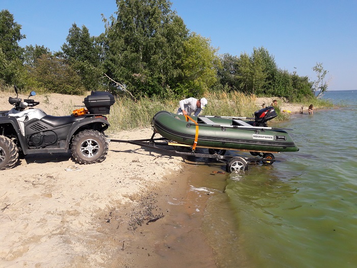

Транцевые колеса очень сильно упрощают нелегкую жизнь водомоторника:), так что ставьте и не думайте, у меня уже лет семь стоят, выручают капитально.

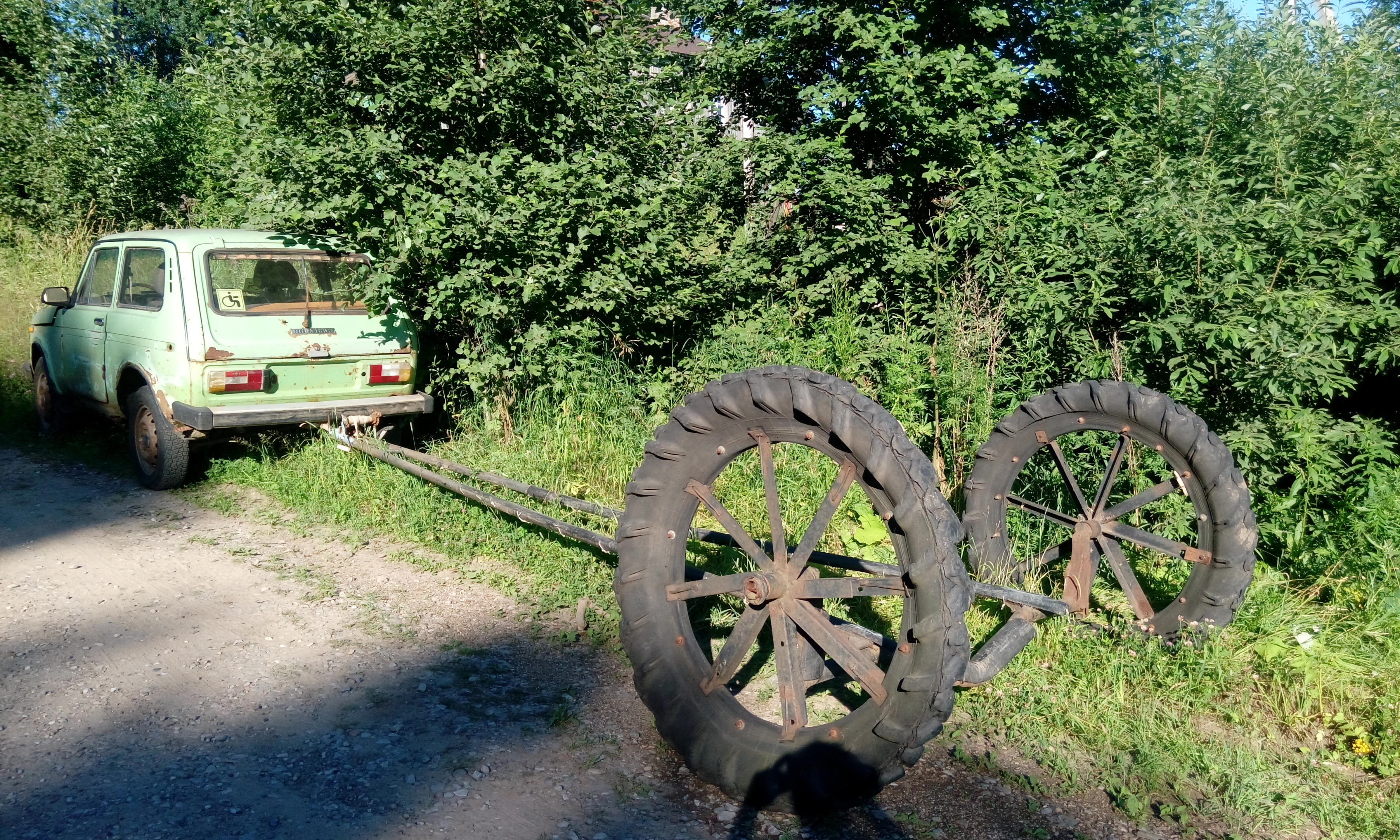

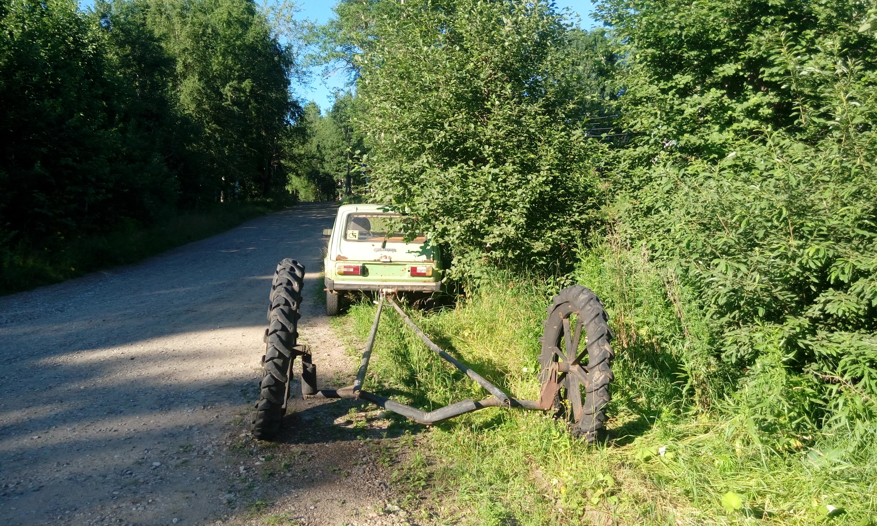

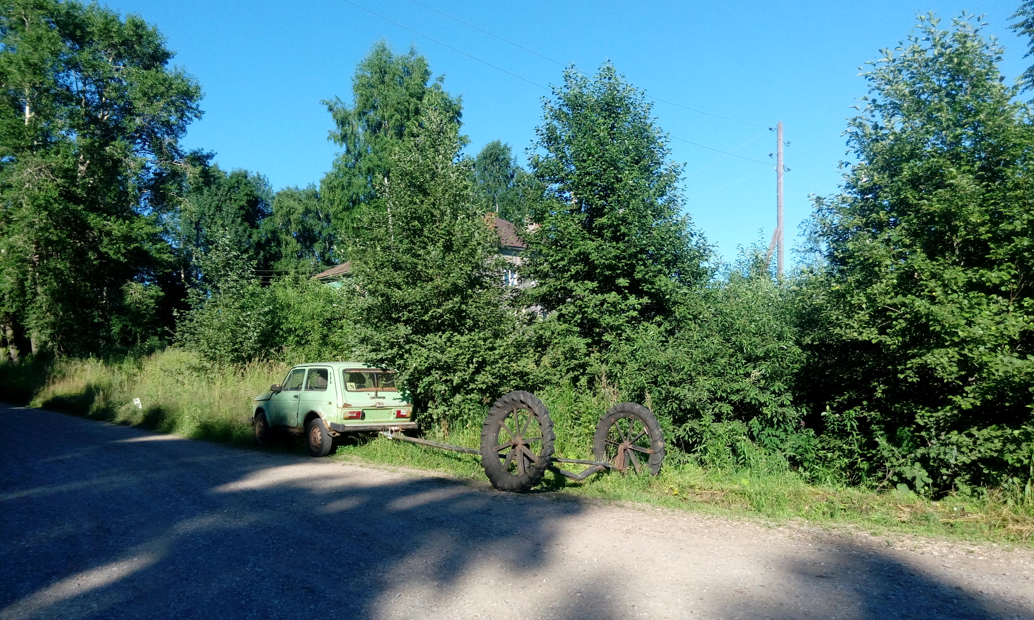

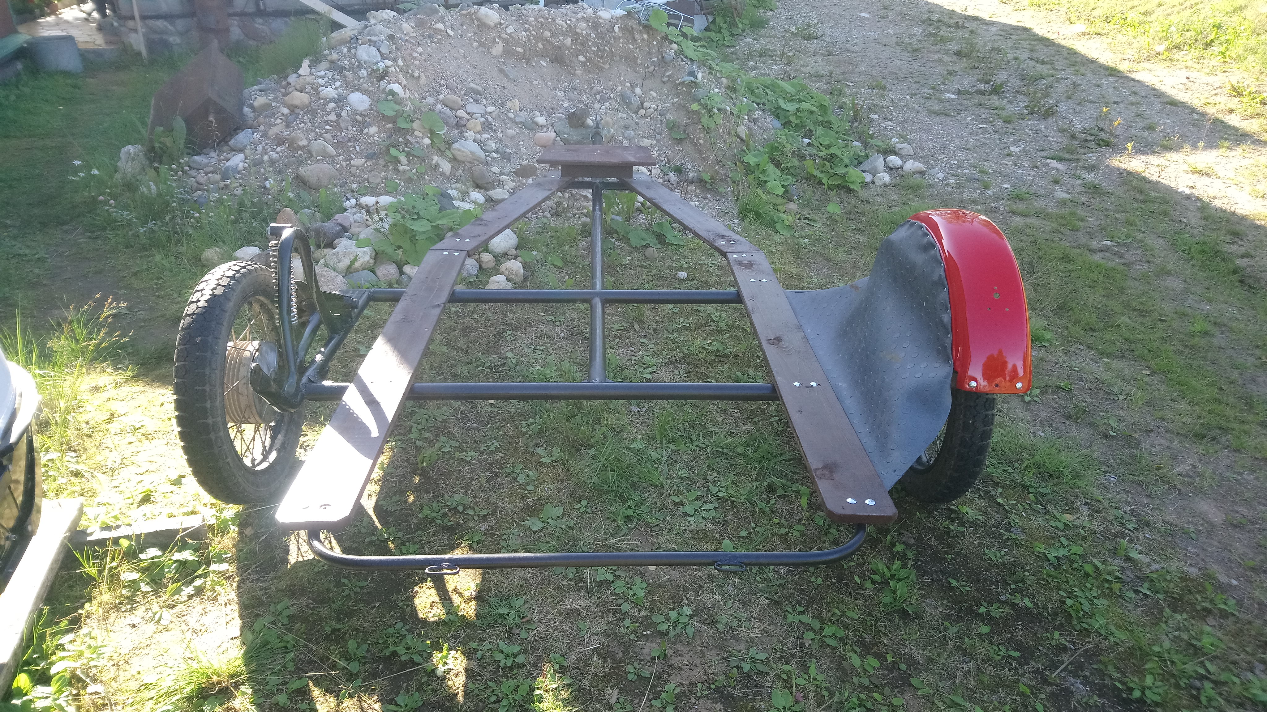

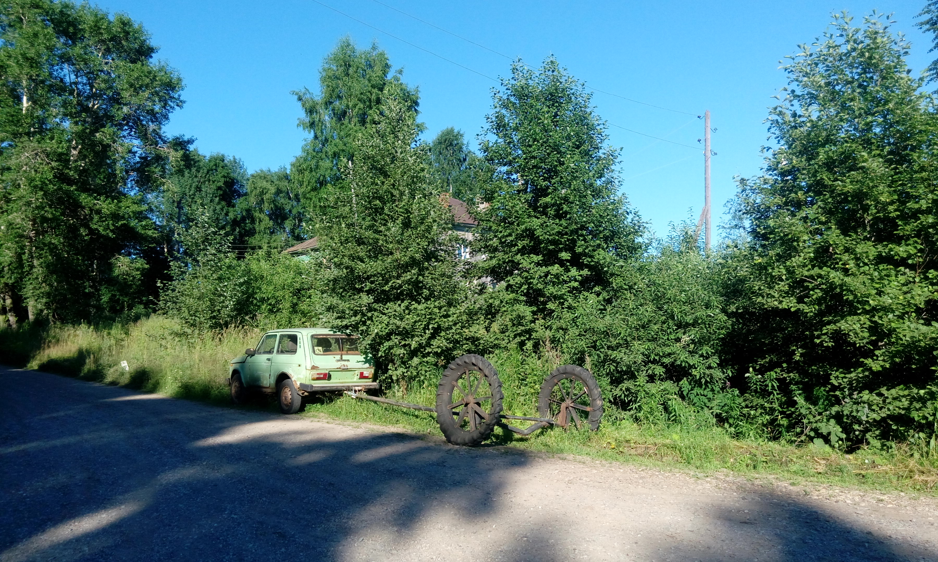

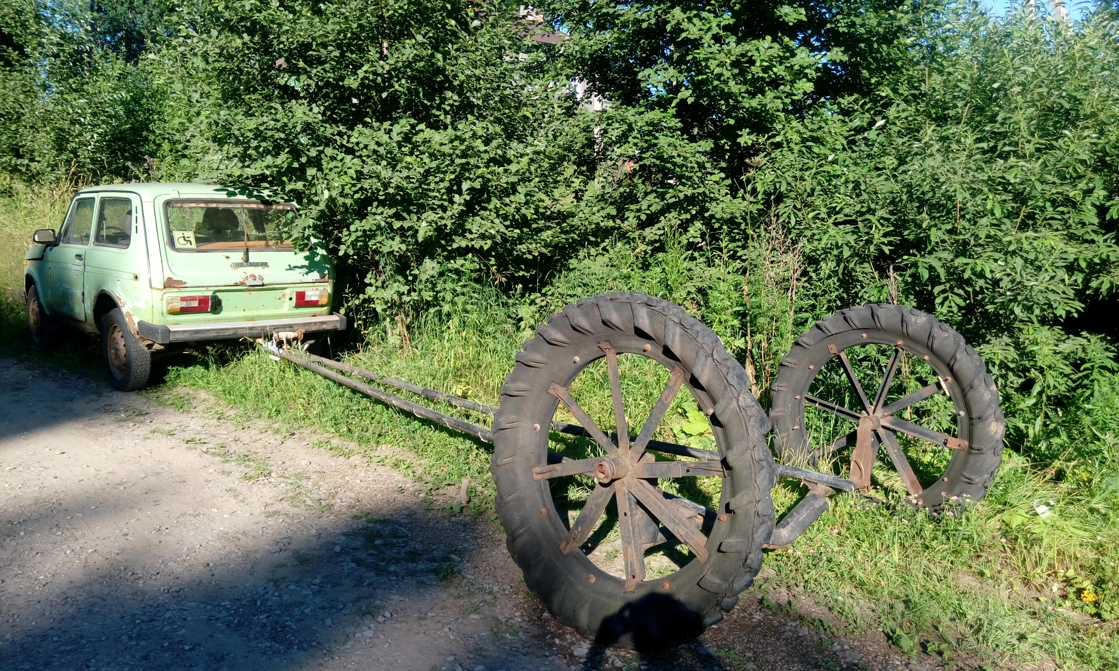

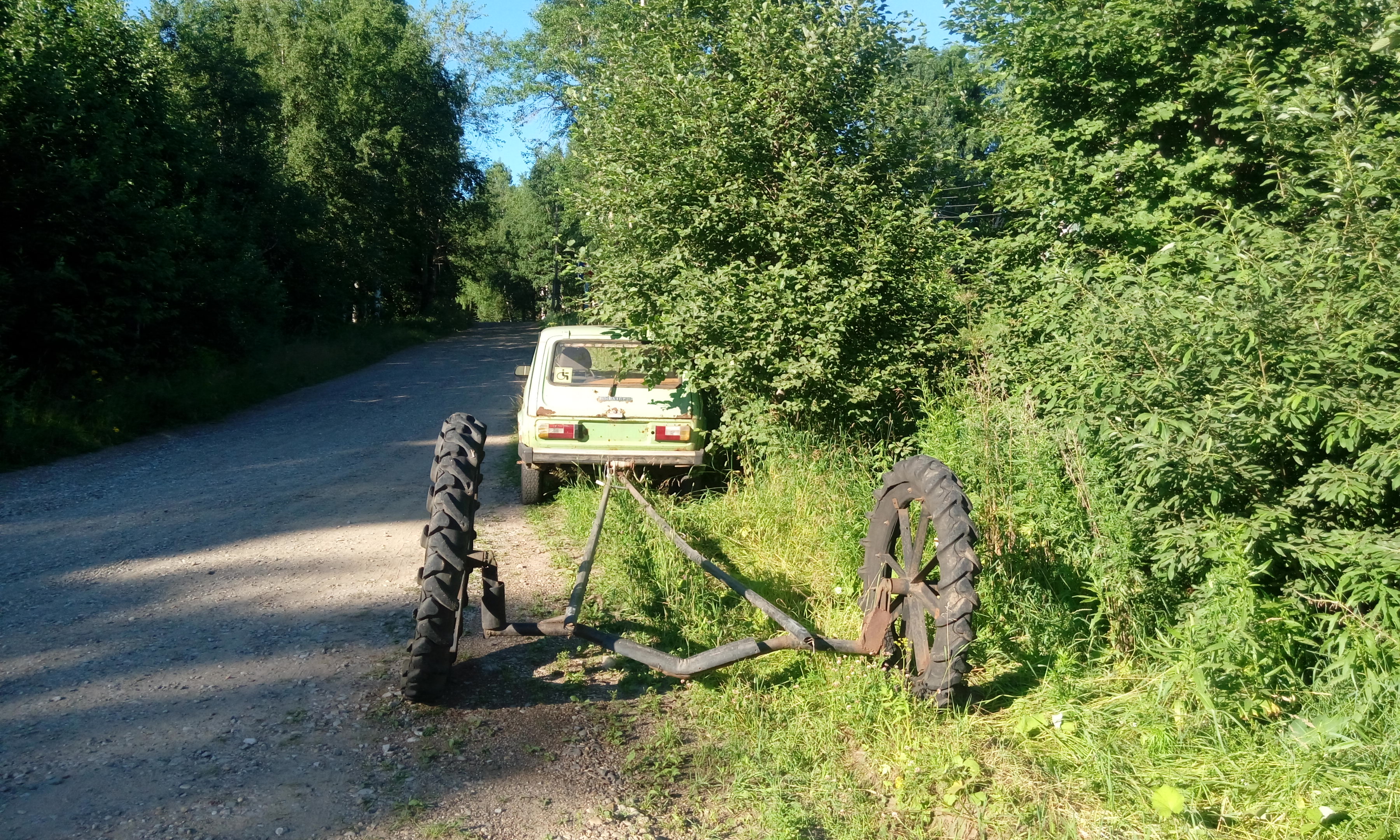

Лет 40 тому назад, умелец с родной земли сварил прицеп своей конструкции.
Давно хотел сфотографировать, да как то не получалось.
В общем три трубы и два самодельных колеса.
Как то так.
Как то так.
Посмотреть вложение 134038Посмотреть вложение 134039Посмотреть вложение 134040
Минимализм в прицепостроении .

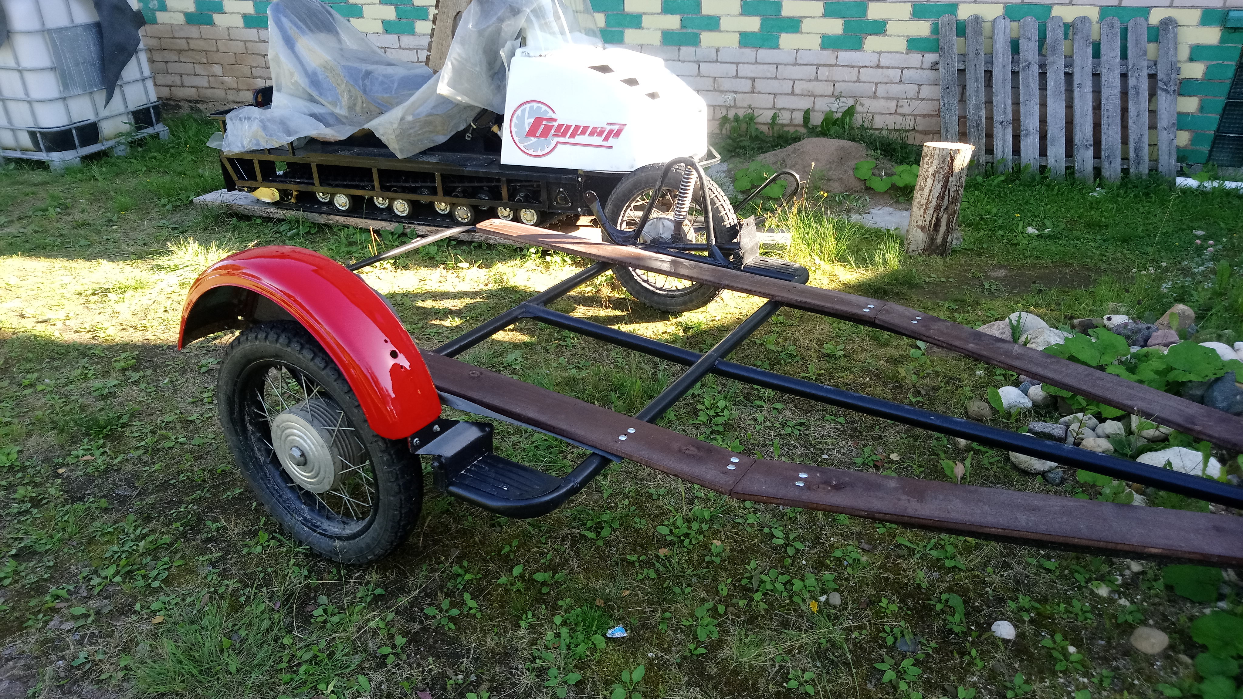

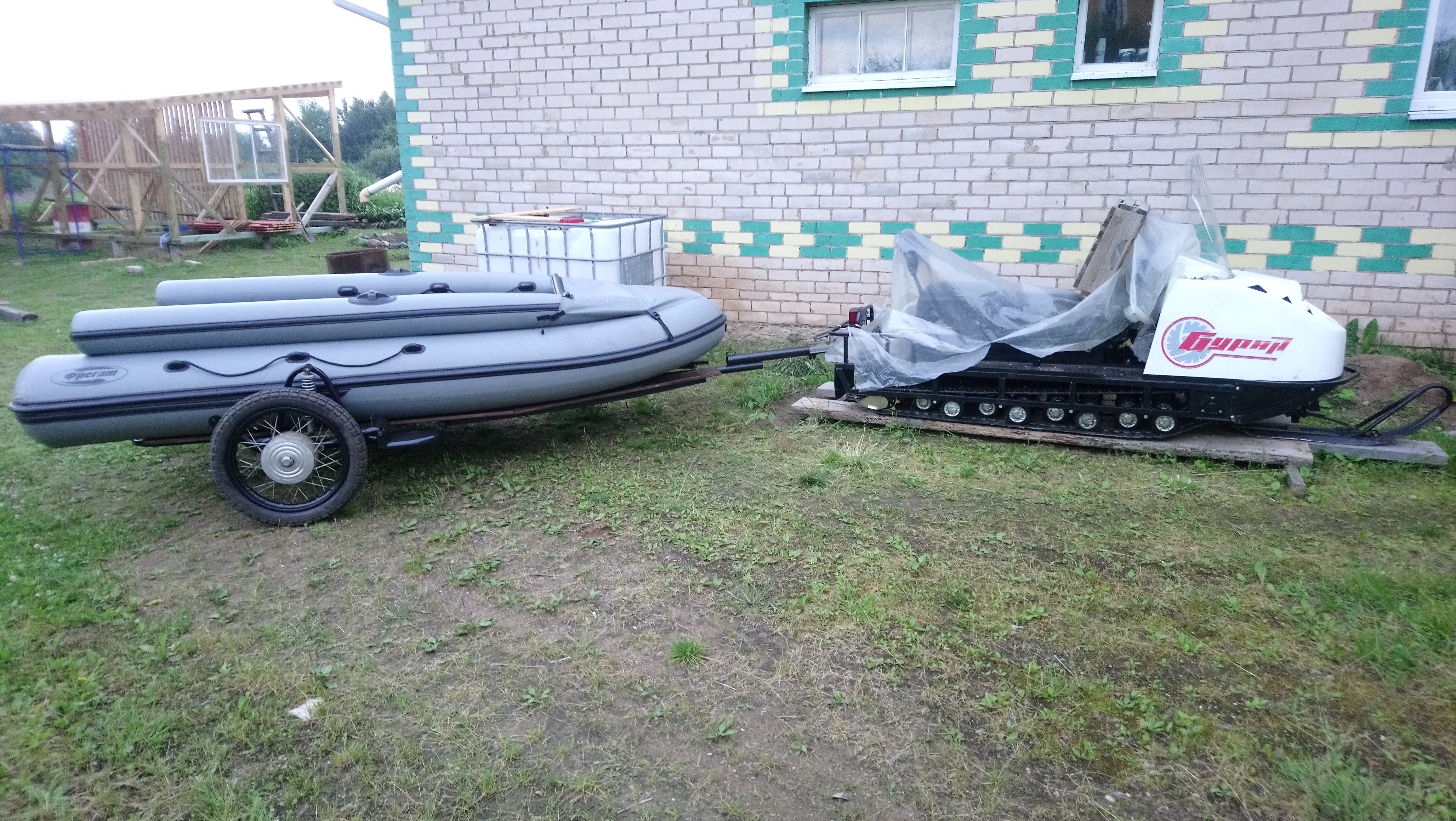

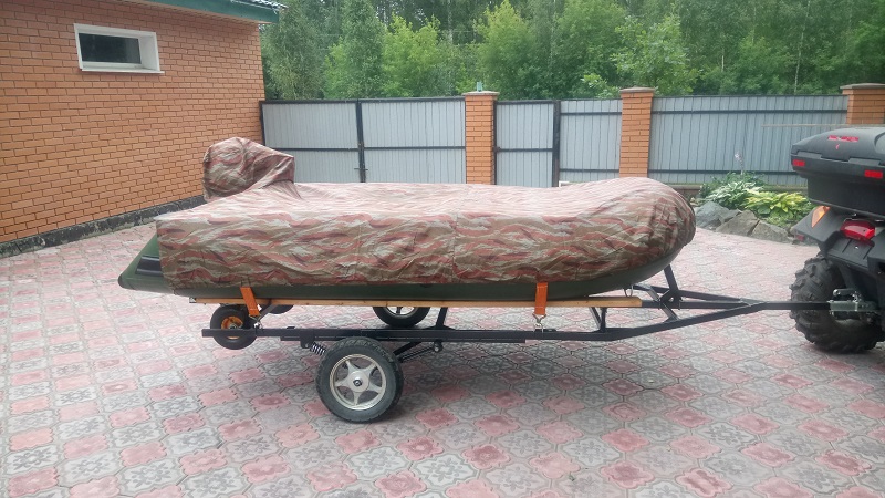

Ну вот и носовой упорчик почти готов. Планирую крепить через ручку веревкой с карабином в преднатяг. И на приваренную петлю. С кормой то же самое. И все, ни куда не денется. Лодка по сути за счет своей жесткости держаться будет. Ей и этих труб за глаза. Тем более что продольная труба снизу не распилена ни где до конца. И труба не водопроводная а от Немецкой жатки комбайна, тонкая, легкая и прочная хрен погнешь.

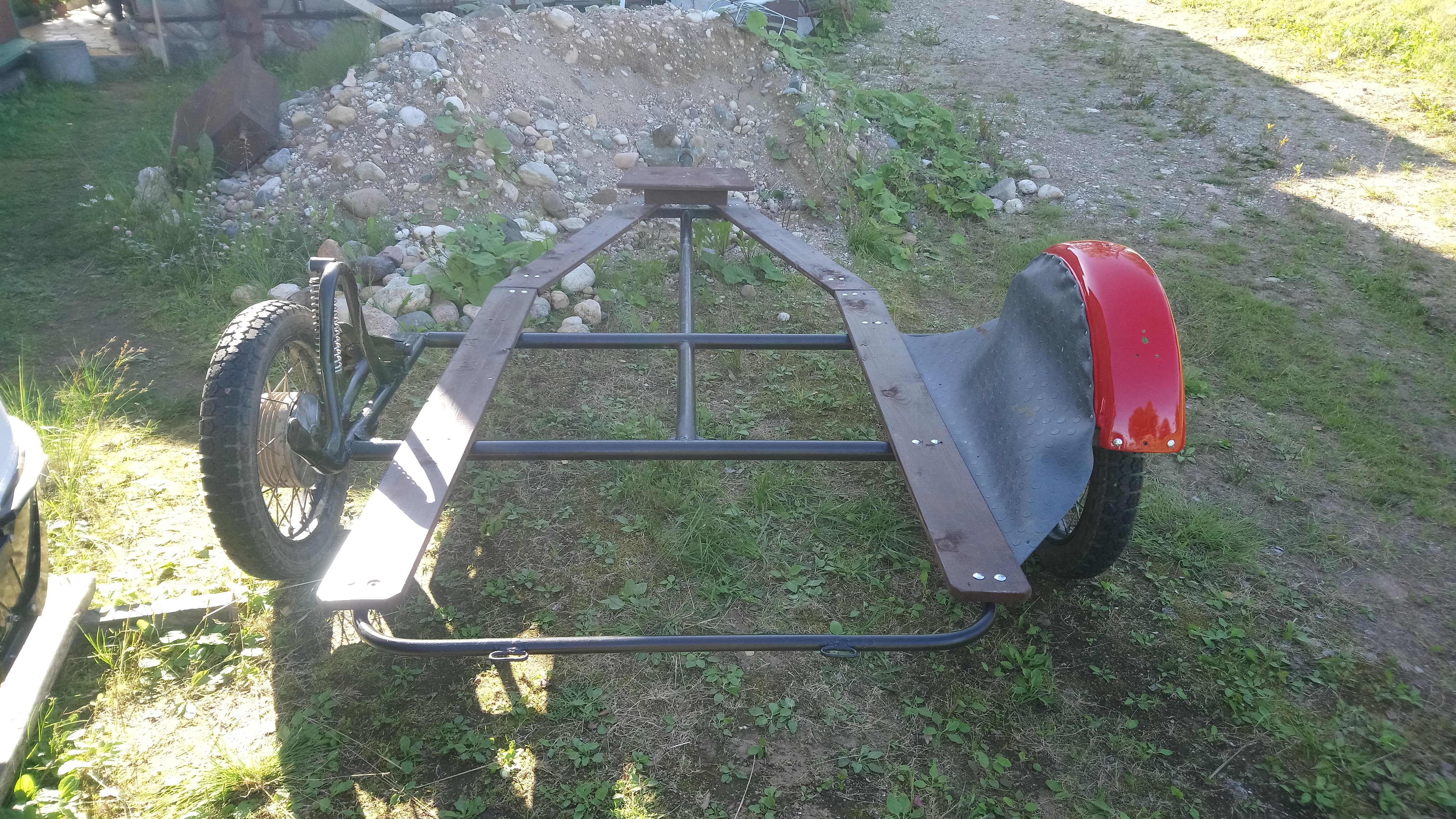

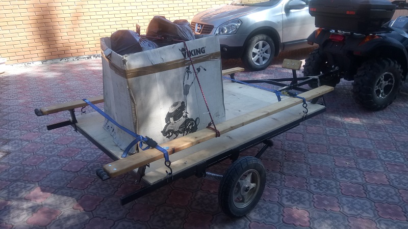

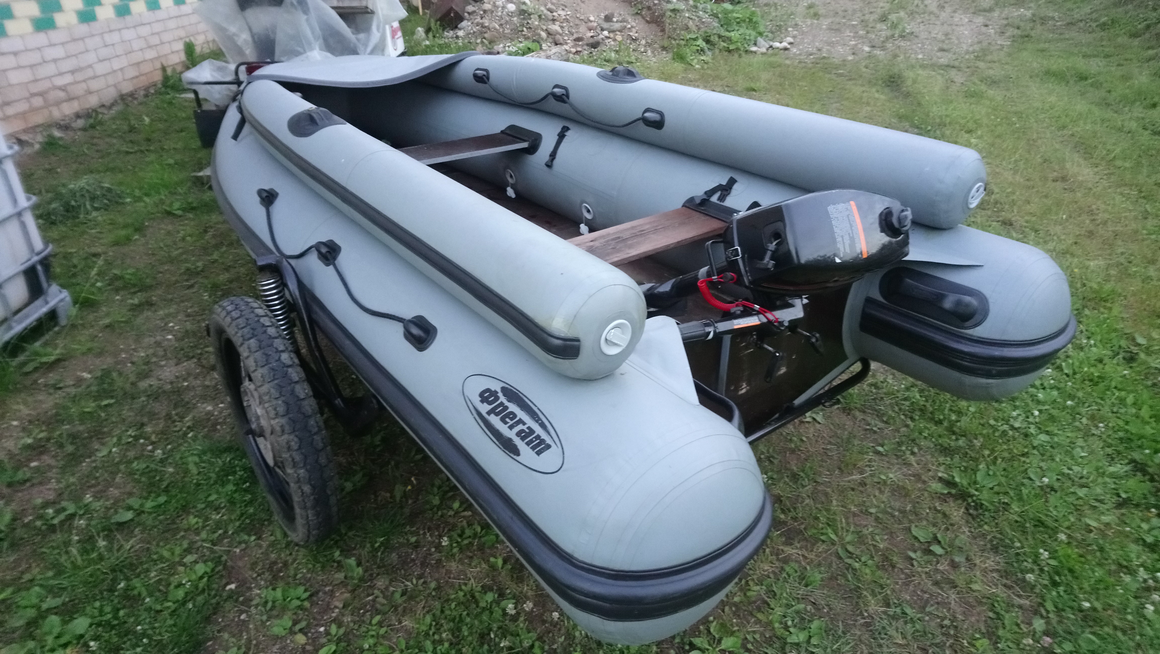

Всё не могу дождаться второго крыла. Но будет выглядеть примерно так, + оптика и всё же как показала практика, по центру тоже нужна досочка. И к следующему году буду заказывать новые амортизаторы, а то эти стучат сильно.
А так в общем и целом всё довольно неплохо. Ну и если одному, то транцевые колёса тоже нужны.

Я свой тоже катаю, только все руки не доходят киношку смонтировать.
nsk-sergey
04.06.2018
AQUASPARKS SDЕ-290 AL
TOHATSU M5B DS

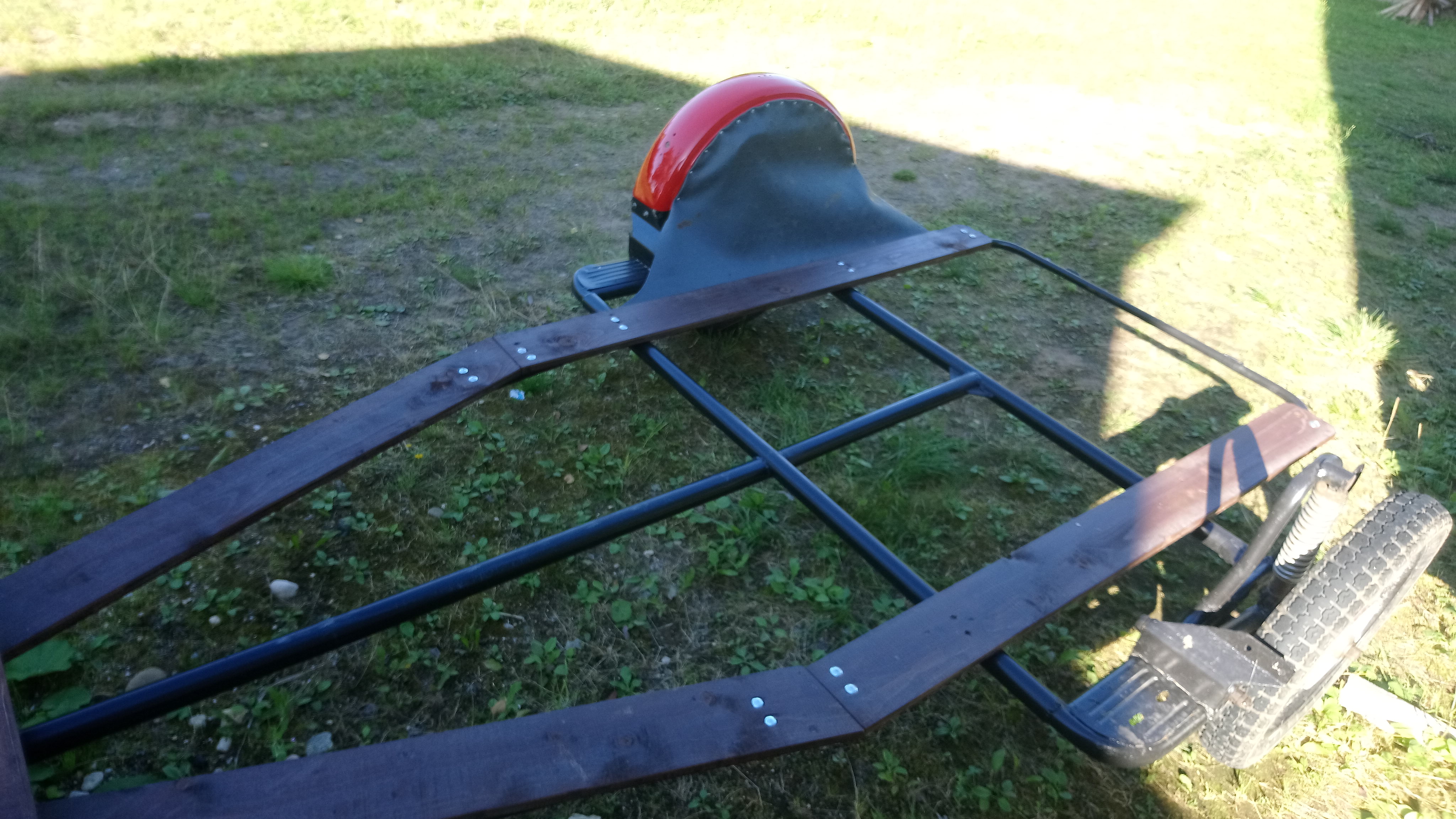

Наконец-то дошли руки до монтажа видео. В общем прицеп достроил, покрасил, обкатал. В процессе эксплуатации вылезли мелкие косячки, но не смертельно. Статью с описанием перепечатывать не стал, она есть на Ютубе.
