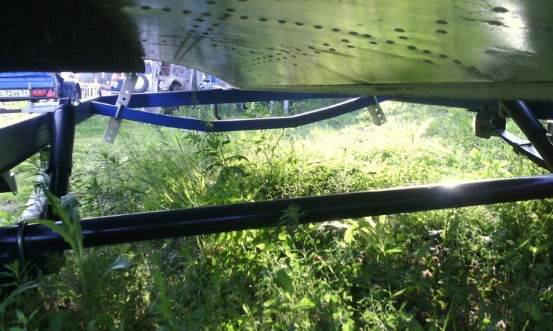

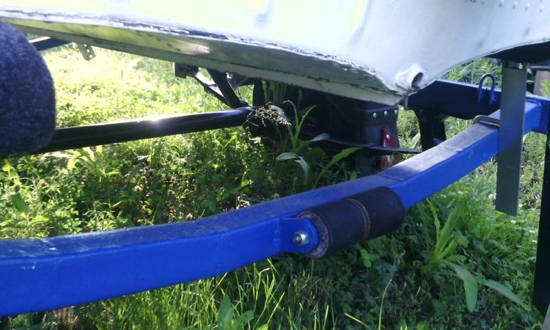

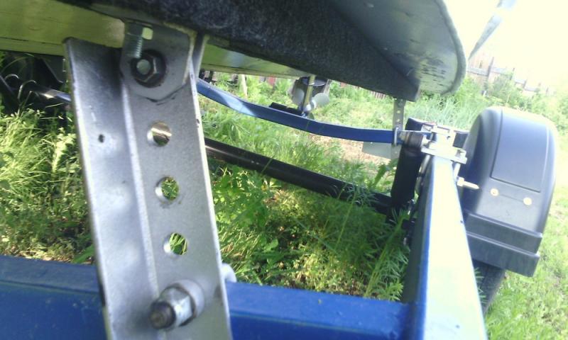

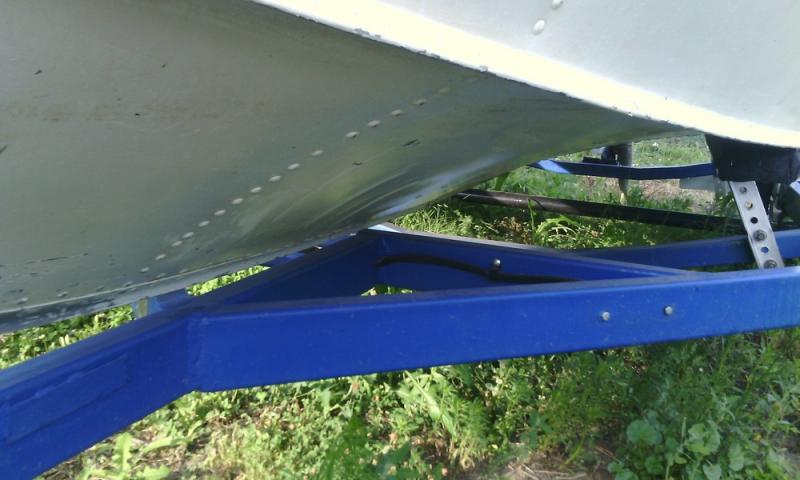

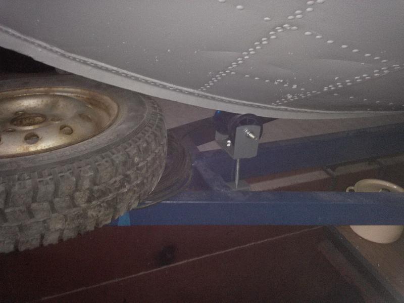

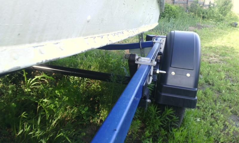

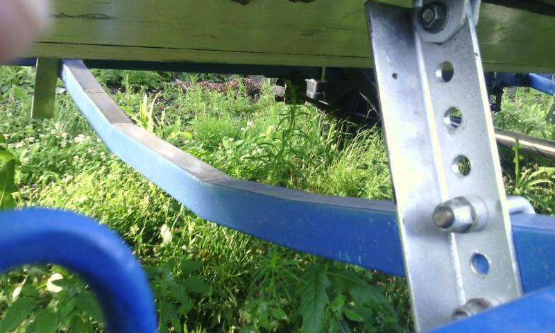

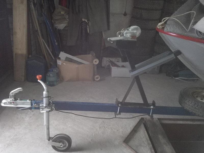

Несколько фото моего чуда:
- дышло укоротится на 400мм
- запаска не прикручена, примеряю
- упор носовой с лебедкой и носовой ролик уже закреплены на место
- крепления крыльев только начал делать. Каждое крыло закрепится на двух кронштейнах + спереди и сзади к раме прицепа. Оказалось проблематично найти полоски металла, закрыли гильотину в городе, теперь ничего не вырубить даже за деньги....печалька...

Вот теперь размышляю как сзади ролики, точнее колеса небольшие резиновые поставить, чтобы корму при спуске/подъеме приподнимать.
16 488
1 232
ВитяN сказал(а):
Чет на мой взгляд кажется излишне монументально.хотя-Хозяин -барин
Я имел ввиду раскосины к водиле . Водила удлинялась на два метра , прицеп был трёхметровый .
А в середине - это просто потопчины не несущие и не воспринимающие нагрузок . Весят они чуть больше 15 кг. Деревянные не легче получились бы ..
Например так ....
Можно и поизголяться с вариантами подъёма .........
Тут компрессор , но и ножной автонасос поднимает лодку за пять - семь качков , без кручения болтов .....
Ещё люди петли дверей от авто ставят и рычагом - трубой за секунду поднимают корму . Фоток нет .

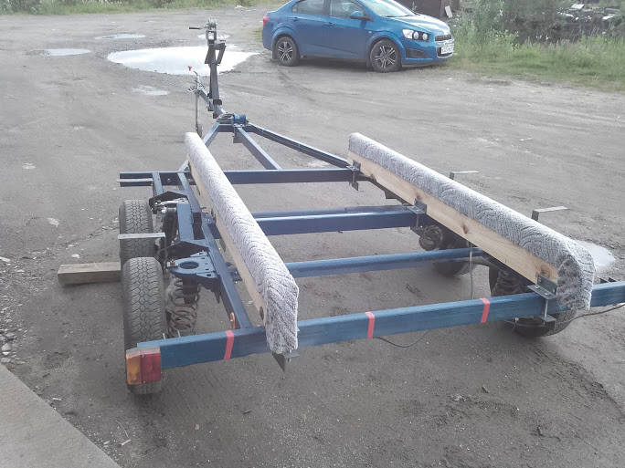

Все закрепил и обтянул ковролином.
Необходимо приподнять лебедку примерно на 80мм, чтобы лучше притягивала лодку к носовому упору, а то тянет вниз.

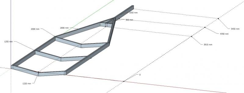

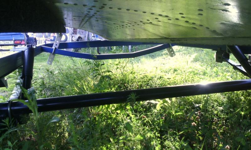

Добрый день! Перечитал всю тему и решил набросать рисунок будущей рамы прицепа под Прогресс-4. Профиль 80х40х3, ось со ступицами под москвичевские диски (длинну оси можно варьировать - еще вставку не точил), аммортизаторы и рессоры москвичевские, тягать буду паджерой с колеей 1800мм. Документы есть со старого лодочного лафета, где указан только цвет, который был сделан на базе торсионной балки "победы" чтоли, очень высоким был и коротким для прогресса... ... Подскажите пожалуйста (пока не начал варить) мои ошибки... Ширина рамы 1220мм, опущены поперечены на 100 мм ниже рамы...
Слоняра
04.05.2016
Набережные Челны
Gladiator-330AL
Tohatsu-9.8 2T
Если верхняя часть середины чаек ниже нижней части рамы на 100 мм-гуд.
dzsmax
01.07.2016
Minsk
Кайман 360, Прогресс 4
mercury 15 2t, Yamaha f50 4t
да, ниже
1 354
Толщина 3 мм не везде нужна. Продольные надо делать 3 мм, поперечные можно 2мм делать, сэкономишь деньги и вес, нагрузку они почти не несут. Ширина рамы похрену какая, лодка лежит не на раме а на ложементах. Ширину колеи сделай правильно, чтоб лодка между крыльями проходила.
LPB
10.05.2010
1 634
94
Прогресс-2
HONDA BF-30

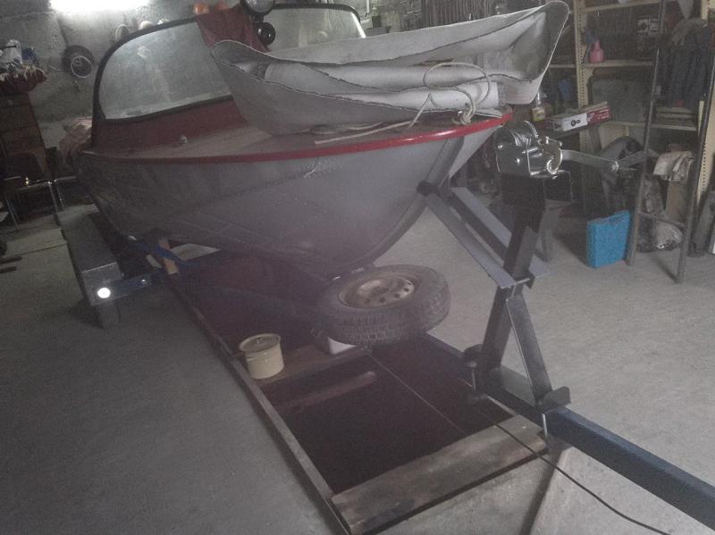

Немного моих соображений...
Действительно , как здесь упоминали делать нужно из толстого материала мм 3-4. Из двойки сделать тоже можно но конструкция будет сложнее -всякие усилители, косынки, сваренные попарно трубы.На толщине экономия боком вылезет.
При такой конструкции нужно смотреть куда попадает киль лодки. Если на перемычку дышла, то гнуть поперечины в виде чайки не стоит. Если только у вас не обычная серийная лодка а какой-нибудь монстр с глубокими обводами или спасательный вельбот.На фото видно - киль стоит на перемычке дышла, а до поперечин еще сантиметров 30. Точно 100мм прогиба балки НЕ НУЖНЫ.
При ширине рамы моего прицепа 1510 и "москвичевских" рессорах (снизу балки) катер все равно находится над крыльями.
Значит перемычки можно было делать прямыми, либо укорачивать дышло до 400-500мм , чтобы киль проваливался между балками рамы до поперечных балок. Назовем эту форму прицепа "ДЕЛЬТАВИДНОЙ" download/file.php?id=10380
При такой конструкции как на рисунке и таких размерах, как у Вас и у меня, либо нужно перемещать носовой упор назад и свешивать корму, либо делать прицеп длиннее.
На фото видно - киль стоит на перемычке, ложементы параллельно раме прицепа, от киля до "чайки" сантиметров 25-30, И ниже не опустить.

Спасибо за советы, но вопросов становиться все больше... Корму свешивать не вариант... мотор тяжелый сзади... я могу дышло длиннее сделать, там все равно профиль 4мм.. и получается килю не будет ничего мешать... длинна прицепа возрастет до 5700 мм... меня смущает ширина рамы, и расстояние от рамы до колеса 70мм (длинну оси можно варьировать, но ширина колеи у тягового авто 1800 мм - mitsubishi pajero3), или делать раму больше чтобы опустить лодку еще ниже, могу добавить в рессоры по пластине, что бы жестче было - но надо ли это?

И еще возник вопрос: если ставить колеса заводские на лодку (комплект водила) - получается ширина колеи 2000 мм, при этом ширина колеи у машины 1800 мм. Я так понимаю, не правильно делать прицеп шире машины?

Ширина прицепа может быть любая. С машиной никак не связана. Не могу понять ваших доводов по поводу ширины. Посмотрите тех описание н заводские прицепы. Там вообще всем пофиг. Как нарисовали . так нарисовали... А если машина у вас другая будет?
Судя по вашей картинке я бы длину дышла наоборот уменьшил , а боковые стрингеры удлинил. Тогда носовая часть киля будет между этими стрингерами находиться. Носовой упор-телескопический. И останитесь в этих размерах длинны. С длинным плохо ездить. :D
Рессоры москвича слабоваты. Нужно минимум 2-3 листа добавлять. Я себе хочу вырезать из газоновской или уазовской рессоры пару листов.
