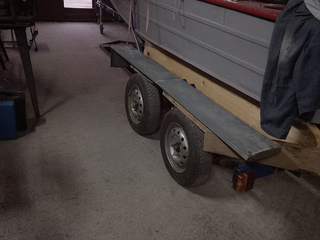

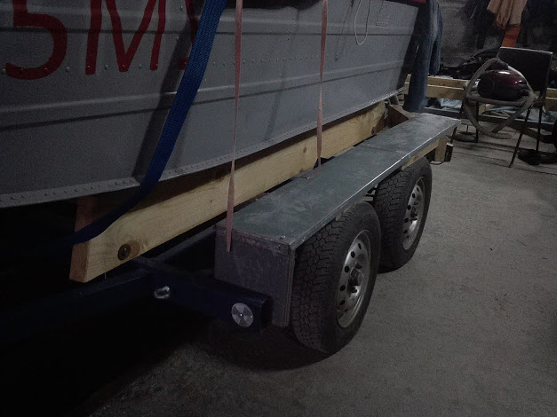

Сегодня сделали крепежи для носового упора и носового ролика, покрасили, сохнут. Сфотаю на днях. Так же замутили крылья. Сильно не пинайте. Делаем из того, что есть, а именно из полок для стелажей.Толщина металла подходящая, ширина полки отличная и края аккуратно загнуты. Вот длина короткая, вриходится перегибать торцы и соединять болтами. Но мне вполне нравится, покрасится, будет совсем хорошо. Спереди сначала хотел сделать наискось, но примерял да примерял...высота не большая крыла, разницы не увидел. Ну и сделал попроще...

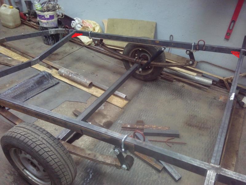

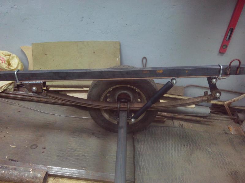

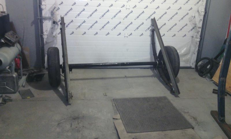

Мужики, у меня аморты получились наклоненными, как у Mark69 и Kostya10.
Причем угол получился около 45 градусов.
Они вообще работать будут?
У меня на задних еще больше угол наклона... работают нормально.

И еще вопрос.
Длина жигулевских амортов по центрам отверстий 49 см.
В свободном состоянии подвески на прицепе вверх ногами я сжал его до 44,5 см и прихватил кронштейны.
Хватит ему 4,5 см хода вниз??

Слоняра сказал(а):
Успокоили.
И еще вопрос.
Я ставил так, чтобы на пустом прицепе не вылетала пружина. Т. е. при максимальной длине амортизатора, он поддерживает балку и она не вылетит.

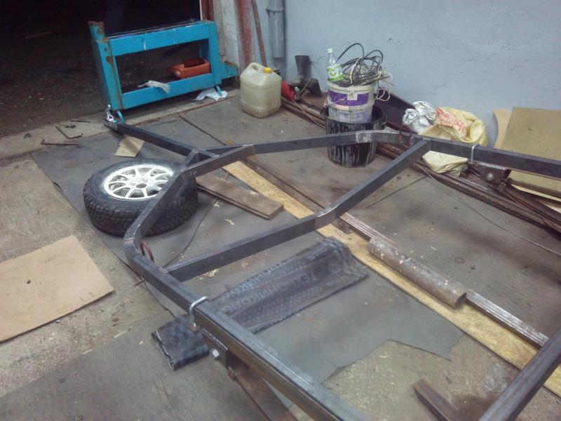

Вчера собрал в черновую. Поставил на колеса.
Прицеп визуально при ширине по раме 1600 и длине 4100 кажется капец каким огроменным.
Балка ПОД рессорами.
Высота прицепа по лонжеронам составила 65 см.
Считаю, много. Буду ставить балку НАД рессорами.
Выиграю 7 см.

Все, разобрался с фото.
Слоняра
04.05.2016
Набережные Челны
Gladiator-330AL
Tohatsu-9.8 2T

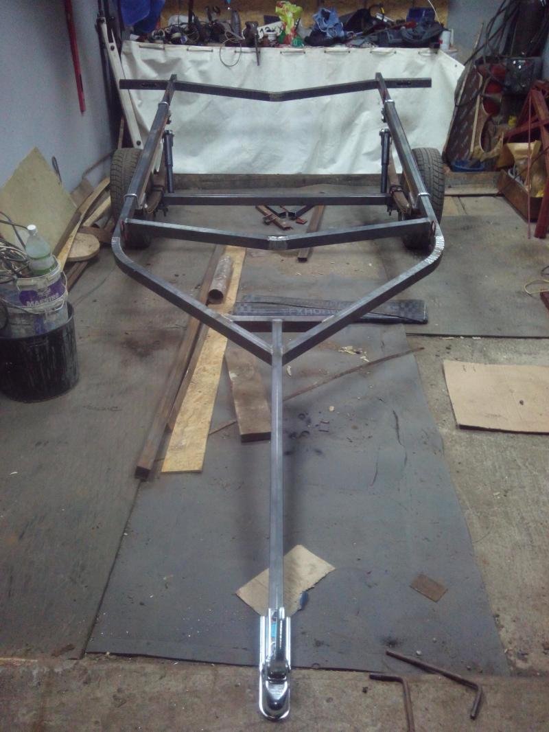

Пацаны, критикуйте по максимуму, пока не покрасил!!??
Ах, да, главное!!
Стоек ложементов скорее всего не будет. Просто кину доски на чайки.
Может еще и чайки поглубже загнуть придется.

Красота.
Единственное я бы по одной косыночке на каждый угол бы добавил.
Ну и как у меня, слабое место где соединение дышла и рамы. Вертикальные швы совсем не ЕСТЬ ХОРОШО... Вот думаю приварить снизу в этом месте кусок 80х40
Как и писал, я еще балку над рессорой воткну))
