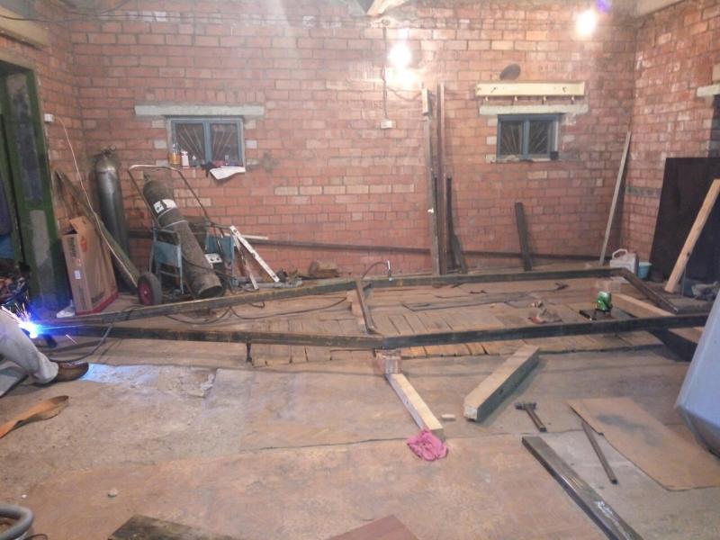

Спасибо за советы, но вопросов становиться все больше... Корму свешивать не вариант... мотор тяжелый сзади... я могу дышло длиннее сделать, там все равно профиль 4мм.. и получается килю не будет ничего мешать... длинна прицепа возрастет до 5700 мм... меня смущает ширина рамы, и расстояние от рамы до колеса 70мм (длинну оси можно варьировать, но ширина колеи у тягового авто 1800 мм - mitsubishi pajero3), или делать раму больше чтобы опустить лодку еще ниже, могу добавить в рессоры по пластине, что бы жестче было - но надо ли это?
У меня корма на уровне края прицепа. Свисает сзади только движка. Но прицеп двухостный

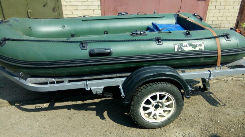

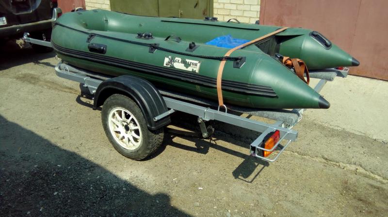

Классный прицепчик, ПОНРАВИЛСЯ! :good: :good:
Фонари мокать в воду будешь?

Паша, нет, лампы накаливания. Светодиоды в планах.
Рессоры-задние от Уаз Патриот. Трехлистовые.
1 354
Слоняра сказал(а):
Да. Сейчас занимаюсь полной их герметизацией.
Саня ты "пошел по скользкой дороге" ты " попутал ветра". Сделай лучше хорошие сливы- вентиляцию, из практики это лучше. Чтоб не окислялось просто брызни лаком на контакты в фонаре (в сборе с лампочками). Полная герметичность скорей всего не получится, а не полная это постоянная сырость в фонаре.
В корпусе фонаря отверстие проковырять?
11 298
4 974
Telenkov сказал(а):
+1000000 тоже хотел об этом сказать,но думал что все уже в курсе..... Если герметизировать то чтоб 100 %герметизация и желательно во внутрь абсорбент(можно силикагель).но..........?не надежно.проще отверстия в нижней части и перед спуском отключать розетку.
16 487
1 232
Обязательно и литолом измазать цоколи лампочек и патроны .
У меня в прицепе габарит не могу открутить ( закис на глухо ) , в нём пол фонаря воды уже третий год и лампочка измазанная литолом до сих пор горит прям в воде . Зимой вода замерзает , но резиновый колпачёк не даёт льду разорвать фонарь .
Если ваш фонарь без резины и дырки для слива - его зимой разорвёт .
1 354
Ну зачем же литолом? это же грязно и скользко, лаком аэрозольным для плат, да можно любым лаком. Оставте слидол дедушкам, пусть они им прокладки мажут.
16 487
1 232
Неееееееееееееее.
Литол - наше всё ! Все разъёмы , клемы , провода на массу , буксы и т.д. уже лет двадцать как мазюкаю , ваще забыл про окилсы .
Ну и пусть грязно , зато как карефан скажет , ... """" Один раз и больше ни разу """

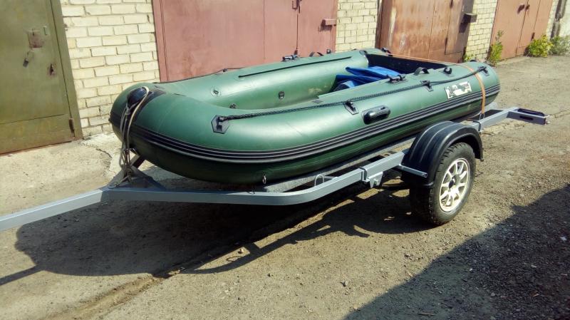

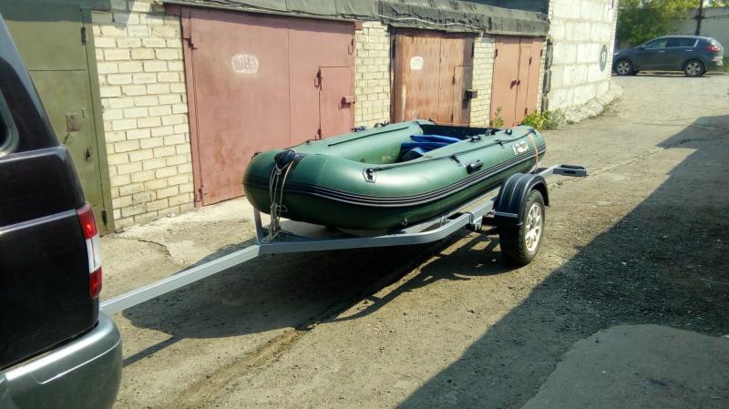

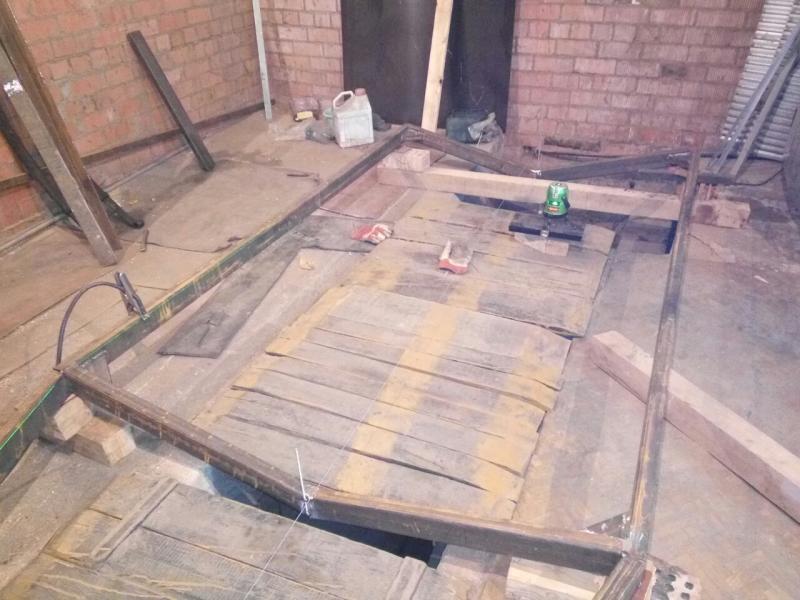

Вот что начинает вырисовываться у меня...
  • 63,8 КБ Просмотры: 1 400
  • 66,3 КБ Просмотры: 1 288
Слоняра
04.05.2016
Набережные Челны
Gladiator-330AL
Tohatsu-9.8 2T
dzsmax, верной дорогой идешь, товарищ!!!
Дышло у тебя правильное.
А я вчера начал упор с лебедочкой ваять.

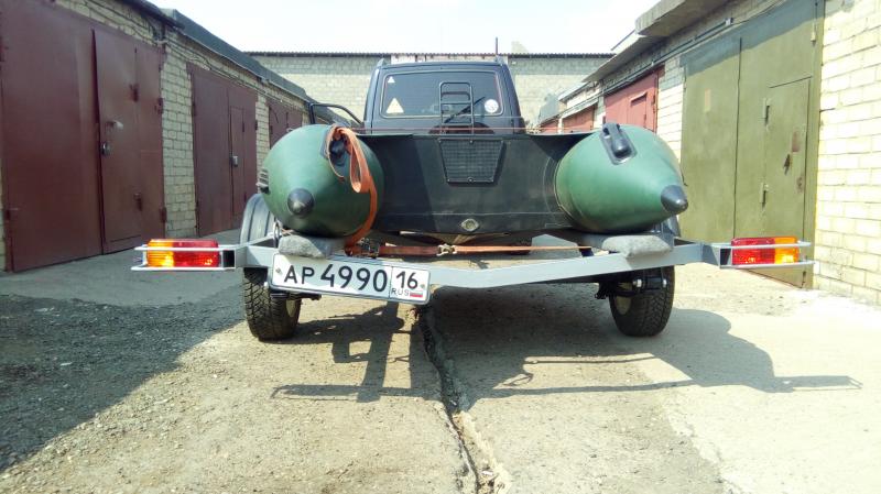

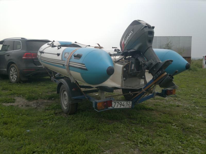

Еще проблемка у меня. Шибко уж фонари в стороны торчат. Боюсь во дворах снести что-нибудь...

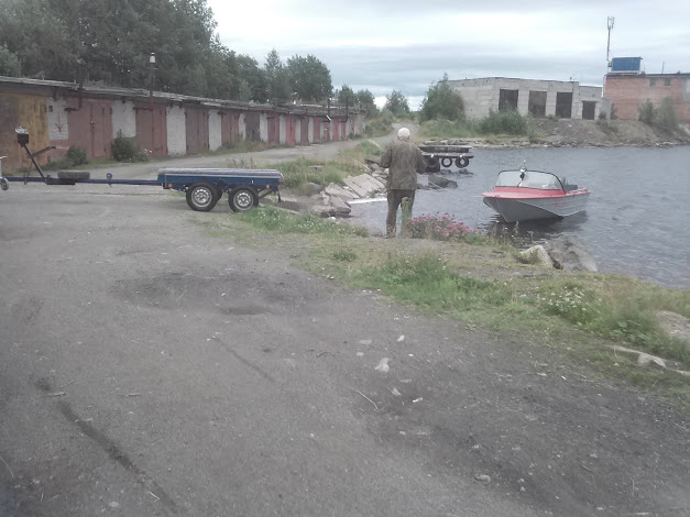

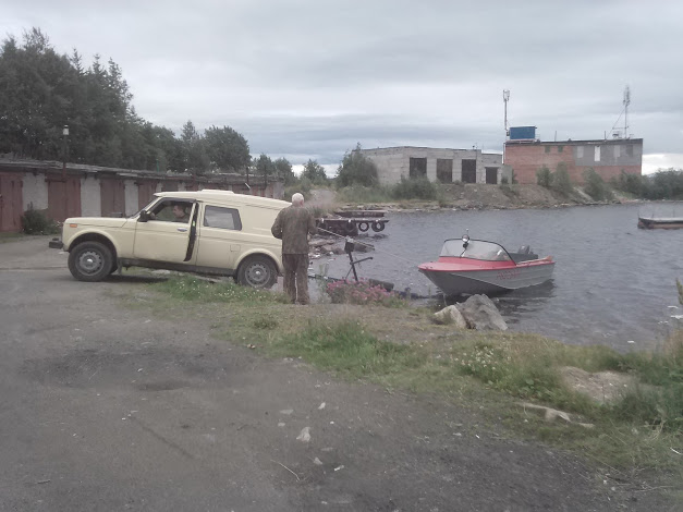

Наконец то спустили. Еще час обкатки и можно взлетать :)
Нужно чуток переделать носовой упор и думать о подпорке под ногу движки.

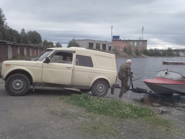

А Нивка..бронебойная что ли?
Sedoy1981
08.07.2013
Днепр
Вихрь 25
Не, медицинская... Таких ток две штуки выпустили... В серию не пошли. Медики отказались, а для гражданских 800тыс. дороговато. Мне повезло, за пол цены ухватил...к тому же новая абсолютно.

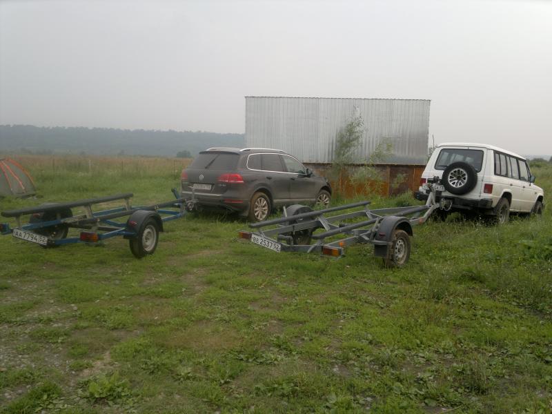

Шевельну тему. Прицепы (один самодельный, другой переделанный) давно в эксплуатации, гаишники внимание не обращают (что и требовалось).
1 354
Упор под мотор, жесткий, работает чудесно. А вот сам прицеп на торсионах, работает отвратительно, прыгает как козел.

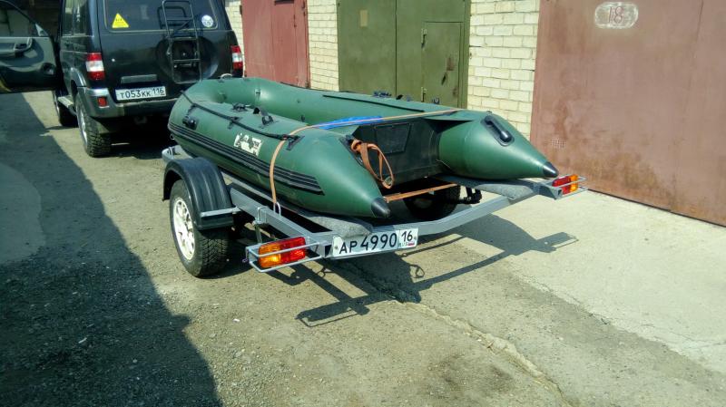

Telenkov, Лёша, госномер я также закрепил.
Самое идеальное место))
1 354
Тут вариантов почти нет, везде мешается.
Слоняра
04.05.2016
Набережные Челны
Gladiator-330AL
Tohatsu-9.8 2T

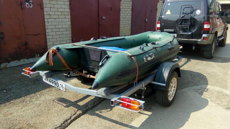

Фонари мои потеют и мокнут.
Если снизу насверлю отверстий и контакты на литол??
16 487
1 232
Да .
