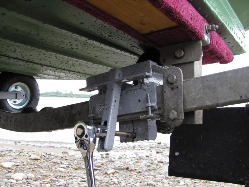

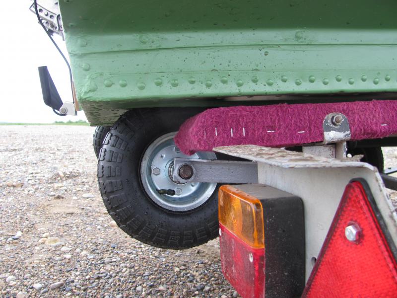

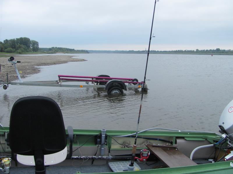

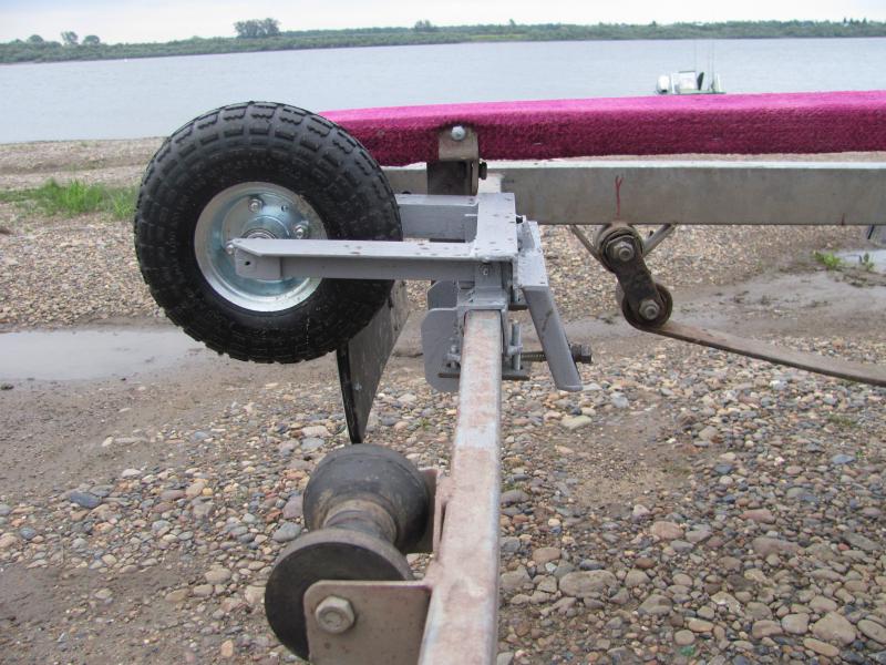

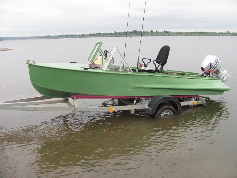

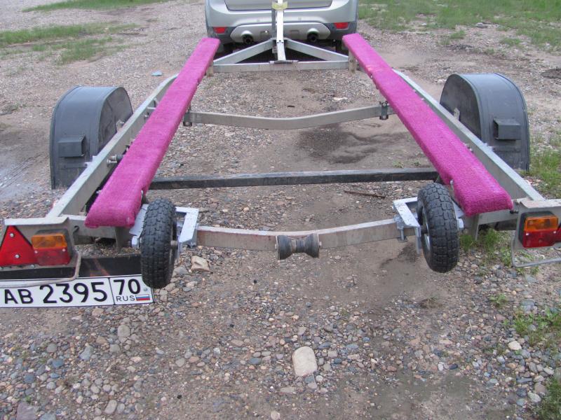

Выполнил небольшую доработку своего прицепа для облегчения спуска и подъема лодки.
Исходные данные:
• Прицеп «Трейлер»
• Лодка «Казанка М»
• Заезд в воду «до оси колеса»
Из всех вариантов больше понравилась идея предложенная «Адмиралом» на странице 36 ( #897 24.10.2015, 04:09). Конструктив пришлось разработать свои, исходя из особенностей лодки и прицепа. Хотел выразить «Адмиралу» свою благодарность за хорошую идею. Провел несколько опробований на реке.
Результат (оценка):
• Спуск на 5 (небольшой угол ложементов + береговой склон, лодка сходит легко )
• Подъем на 4 (средним усилием лебедки затягивает лодку но просится промежуточный ролик )

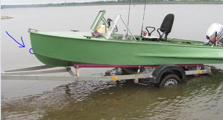

с494
14.03.2010
3 943
790
Сейчас Прогресс 4
Сейчас Джоник 50(70) 3цил
Сделай здесь петлю. Чтобы лебёдка лодку тянула чуть вверх. Иначе сейчас у тебя её жмёт к ложементам.
Петля должна быть ниже лебёдки. А после затягивания , при перевозке перестёгивай на кнехту, лодка держится лучше. И не надо будет ролика впереди. :good:
16 493
1 265
На фотке не видно лебёдку . Согласен с с494 , лебёдка должна быть выше или хотя бы вровень с уткой , ну или за что вы тянете лодку .
Я удлинял "ногу" лебёдки , лебёдка стоит чуть выше утки . Лодка ложится на ложементы в самый последний момент подъёма . Она не тащится по ложементам .
Plusconnect
25.11.2014
17
Северск Томская обл
КазанкаМ, Викинг 340LS
sea-pro F9.9(15), TOHATSU 6/5/3.5
Лебёдка расположена на 2 см выше передней утки, скорее всего это связано с другой развесовкой лодки. Лодка длиннее и центр тяжести больше смещен вперёд.
с494
14.03.2010
3 943
790
Сейчас Прогресс 4
Длиная лодка -так её поднимать над лонжеронами легче. Рычаг больше.
Она у тебя катится по колёсам. Ну чуть приподнять нос и все дела.
Когда нос будет приподниматься, она будет прокатываться вперёд и падать на ложементы.
Векторная геометрия, 7й класс, нарисуй вектора приложения сил при затягивании лодки. Вектор силы притяжения, вектор на лебёдку... значит не приподнимается лодка, если трёт днищем о ложементы.

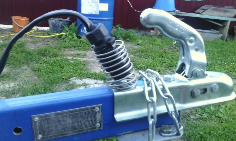

На первом же спуске раздавил вилку прицепа. Все-таки защелка для вилки нужна. чтоб под ногами и колесами не болталась. Пришлось мастерить приспособление для вилки.

А зачем? Я вилку не вытаскиваю. Полет нормальный.
У меня электрика прицепа кнопочкой выключается...

Я тож вилку не вытаскиваю, но знаю точно, что гнездо для вилки на авторынках продают за копейки, ибо видел такие приблуды там же, где продают колпачок на шар фаркопа.
Как сделать на Казанке петлю в этом месте? Варить аргоном? Клепать?
16 493
1 265
На Козе там варить не к чему ( вырвет с мясом ) , не порти лодку , выше лебёдку подними .
Ледакол
16.08.2016
7 839
1 728
Москва-Весьегонск
Казанка-М, Флинк 280 TLA
Адмирал сказал(а):
Я так и планировал (и планирую), но увидев совет с494 решил уточнить. Может есть способ хитрый?!
