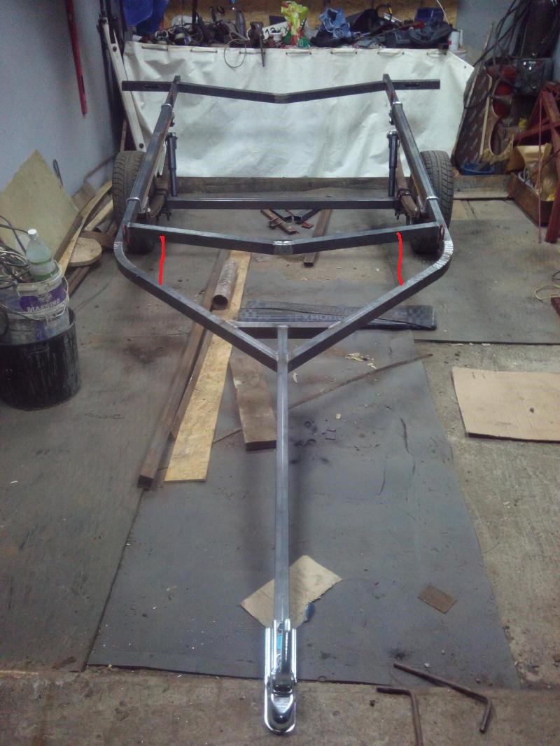

Да у меня примерно такая же высота. Ток лодка железяка...

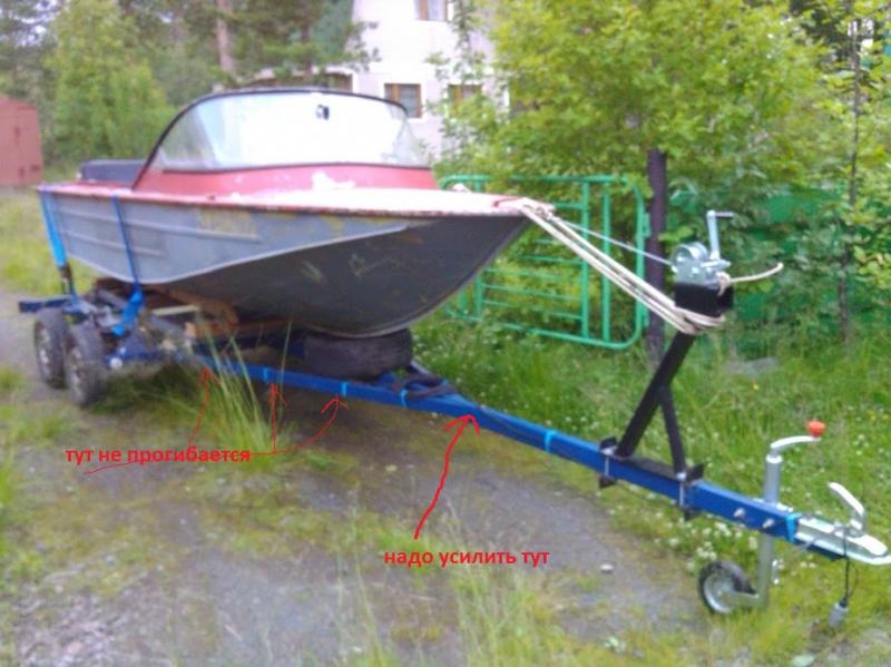

Вчера накинули лодку. Без ложементов.
Отлично!! Мне очень понравилось. Только чайки маловато загнул. Либо их загибать сильнее, либо стойки ложементов выше ставить.
Единственное, что не нравится, прицеп играет(гнется) в том месте, где лонжероны загибаются к дышлу.
Но, думаю, ничего страшного.

Странно, но у меня не гнется. Какая труба использована?
Ввари еще по куску, разгрузит и веса особо не прибавит:

Не поможет. Не в этом месте ставить надо. У меня на заводском таже проблема когда снегоход или квадрик ставлю. Надо ставить под дышло с середины в упор поперечины.

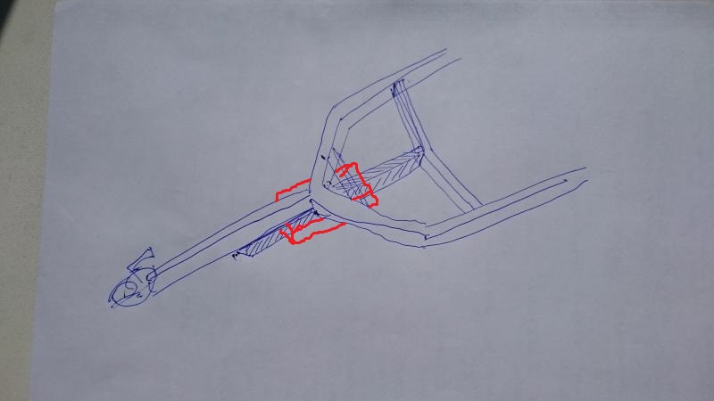

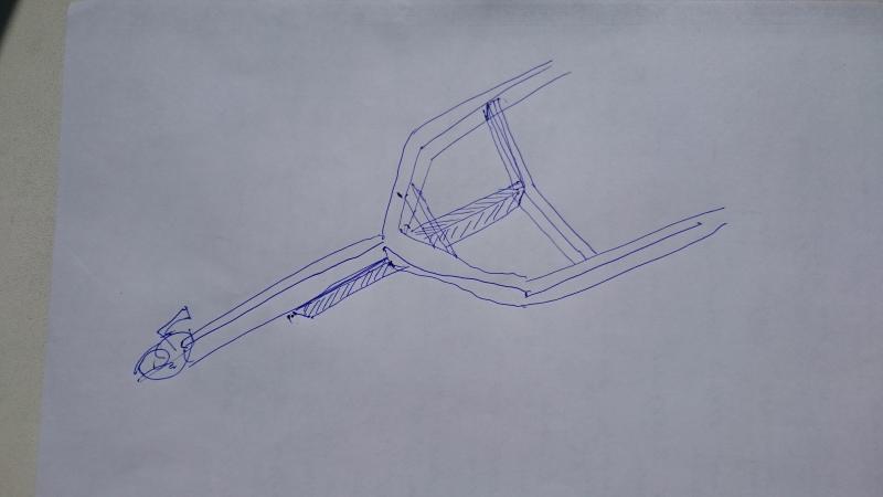

Я времянку на стремянках ставил снизу. Сейчас буду на постоянку переделывать, т.к. платформу переделал (сделал универсальную чтоб не снимать не ставить) соответственно и усиление надо тоже переделать. Картинку щас нарисую вставлю.

К дышлу крепил стремянками, а на поперечину просто сверху положил. На вставке вырез сделал под нее и все. Стремянки снял и как не была ничего.

Вот, я так же думаю сделать, в месте где дышло приваривается, только горизонтально трубу 80*40*30. не длинный кусок 300-400мм.

Может так попонятнее. Это уже на моем прицепе нарисовал.

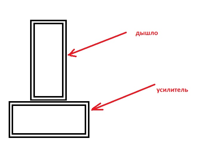

Нужен упор в так называемую чайку. Возьми деревянный брусок,прикрути к дышлу снизу на изоленту, в упор чайки, как на моей схеме заштрихованный,покачай за фаркоп ( конец дышла) и сам все увидишь.

Есть упор, 80*40*3, крайние обе 60*40*2.

Дак у тебя дышло уже идет до "чайки", вот и не прогибается. И трубы прямые. А на том прицепе именно в этом месте прогиб. На изгибе труб. Поставь просто еще трубу метровую такую же как дышло снизу под него на стремянках. По полметра от места стыка вперед назад.

Да, так и хочу, ток не вертикально трубу, а горизонтально. Чтоб на изгиб при поворотах крепче было.

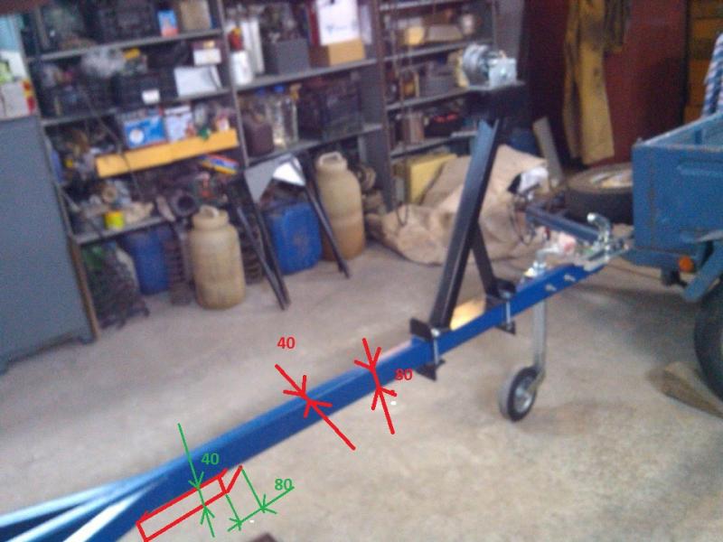

Тоже вариант.А может дышло укоротить? Вроде как длинновато? Я из-за этого прицеп сменил. Взял покороче и поуже. Сейчас от носа лодки до шара меньше чем полметра. На фотке видно.

Да, планирую отрезать мм 400 примерно. Сейчас катер выставил, теперь можно резать. А то длина 5700.

Метр не получится. Лебедка же стоит и опорное колесо. А лодка и так кормой практически вровень с краем прицепа, ток движка свисает.

Я на своем и колесо пересверливал вперед. А лебедку можно ниже отпустить. Как на моем. Хотя если далеко не ездить весь этот гемор ни к чему. Зато на одну стяжку меньше теперь ставлю. Только сзади. Спереди лебедку за верх перецепляю и прижимаю лодку вниз. Теперь мертво стоит. А когда было со стяжкой спереди то за счет прогиба дышла краска терлась и иногда даже стук был.

ИМХО очень длинное дышло у вашего прицепа . Попадёт колёсо в колею или промоину в грунте , дёрните и согнёте дышло .
Усилять , так усилять .... я вот так у себя делал ....Стало всё очень жёстко .
