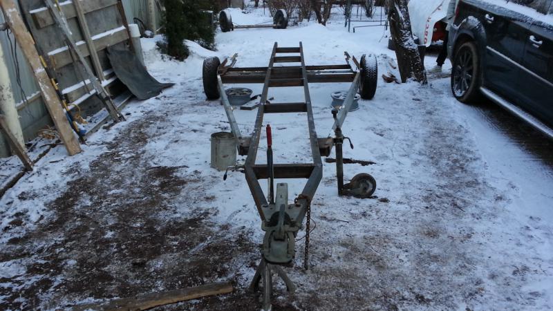

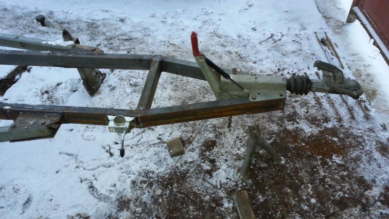

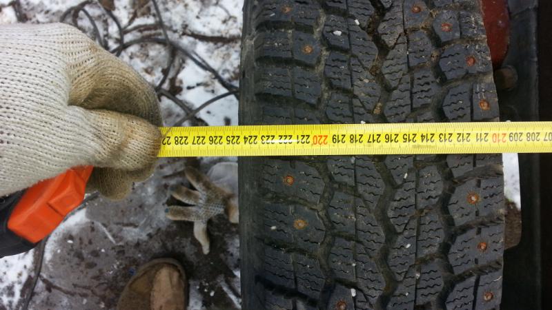

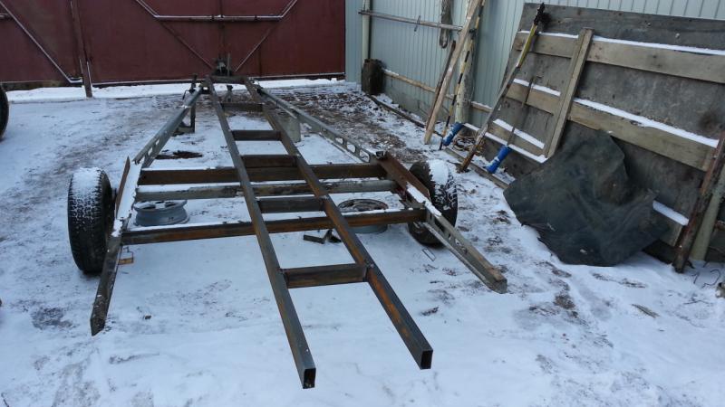

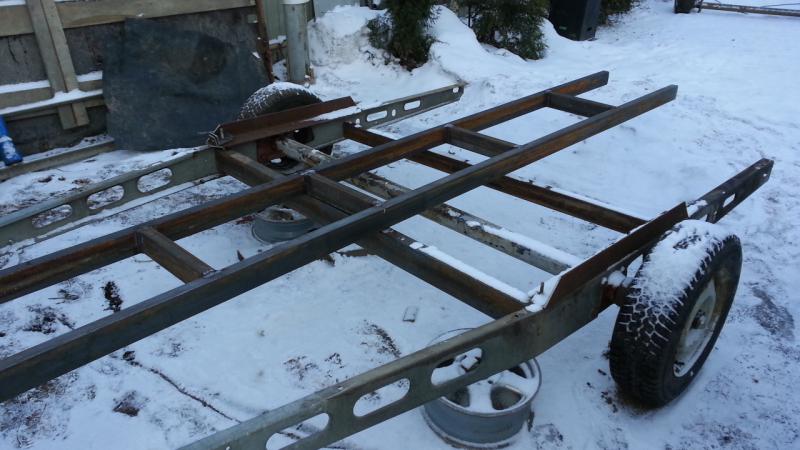

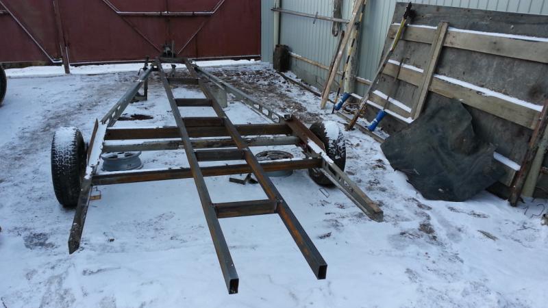

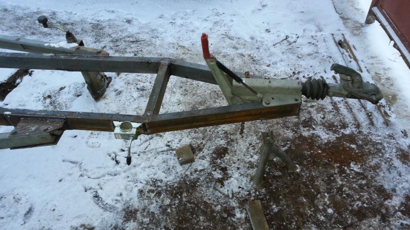

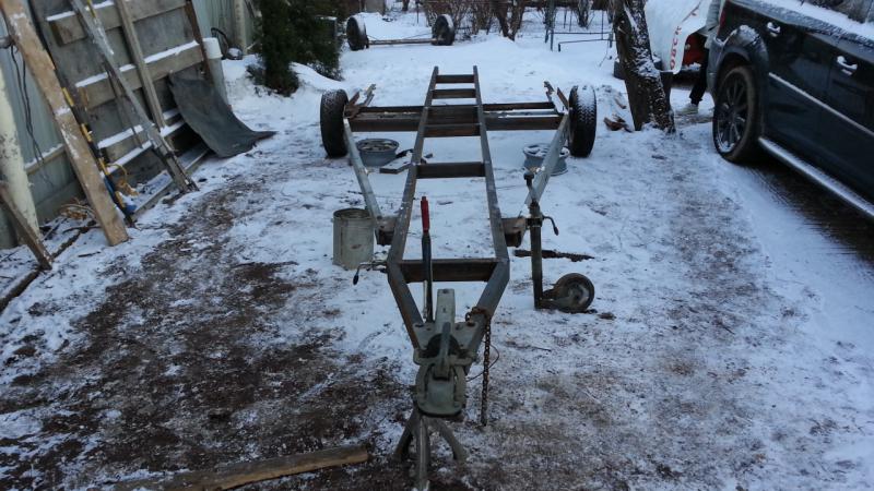

Столкнулся с проблемой в перевозке 6 метрового корпуса. В аренду нет таких,по крайней мере я не нашел. Пришлось варить Под свои документы. Все части собираются на болтах. И главаное-ширина колеи! Старую ось собираюсь продавать.

Уже не под шлюпку.Хотя теперь можно будет хоть чего.Ось под 900 кг расчитана,но думаю,что по более,уж больно могуче выглядит. Сереж,так и нашел в прокат прицеп тогда,надо свой иметь.и документы хорошие,немецкий прицеп,89 года,без всяких записей о назначении.Валер,габарит у нас 255 см.

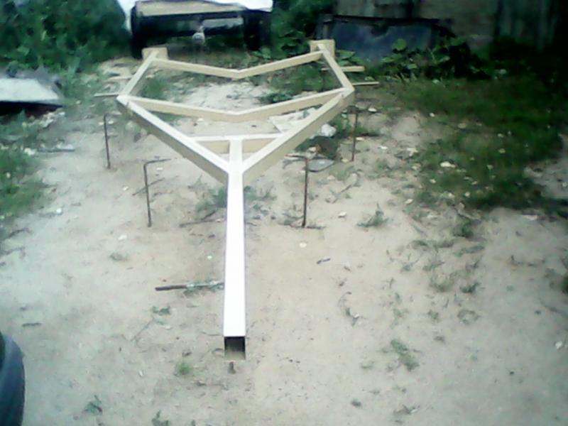

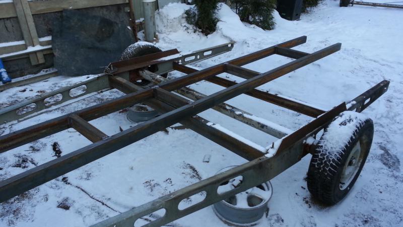

В прошлом году тоже с отцом за пару выходных смастерили, вот хвастаюсь, как оказалось ни чего сложного.

Как вы так режете ровно? Я как ни отрежу,так вечно криво,по пять раз отмечаю. Кстати все фирменные прицепы собраны на болтах.Только у нас все сварные.

А как изготовлена ось? Резину не жрет?
Dennis-kr
24.03.2015
Тверь
Денис
Швертбот
S 2,5 DF
Резину не жрёт, таскал за 15-кой, каких либо проблем в поведении прицепа не заметил, ведет себя на дороге так же как заводской. Ось изготовлена из трубы 60х50 и вазовских ступиц от девятки.

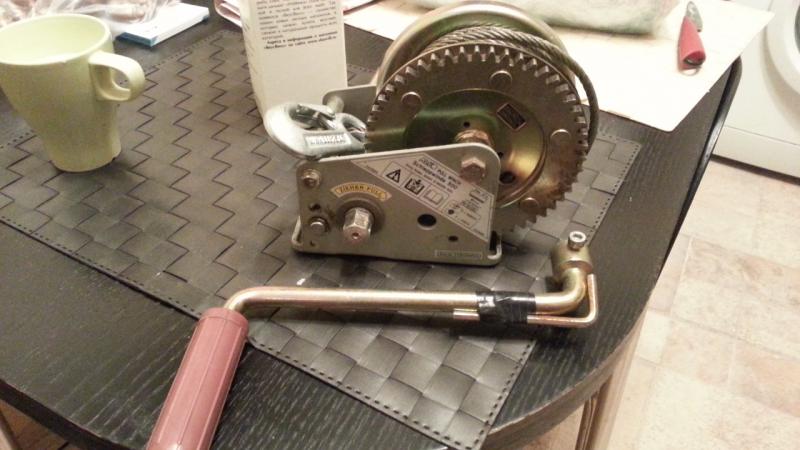

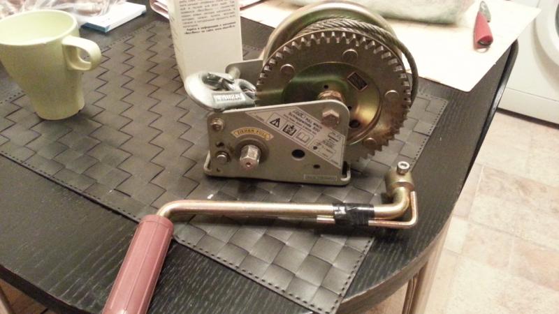

Да никакого сарказма. Приобрел лебедку,родную алко.Вот берешь в руки и реально вещь! Не сравнить с гавном китайским!
