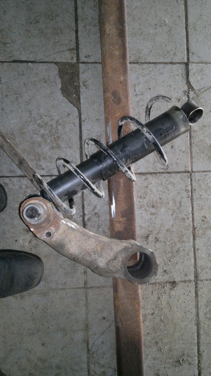

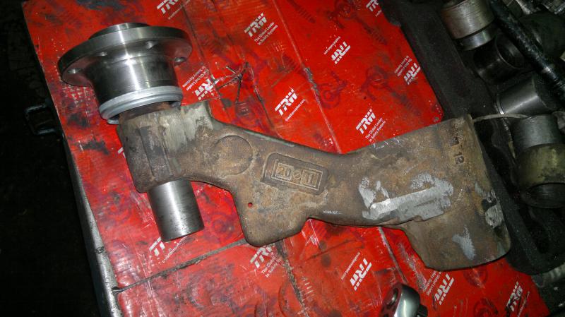

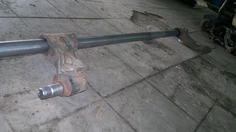

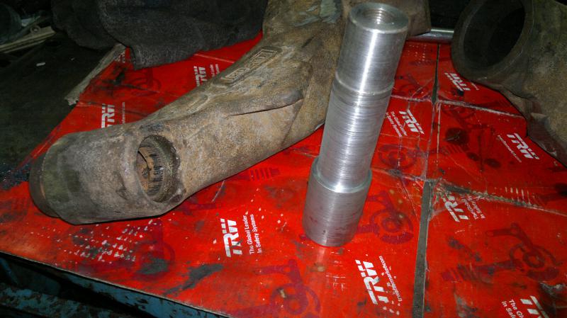

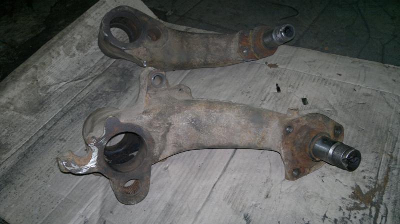

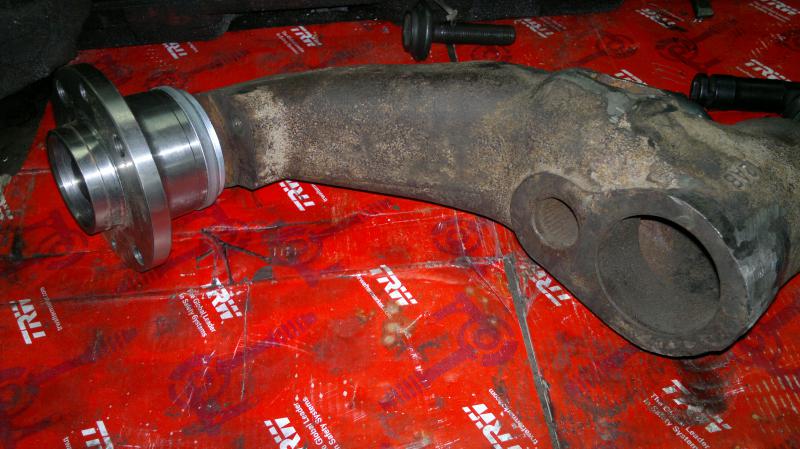

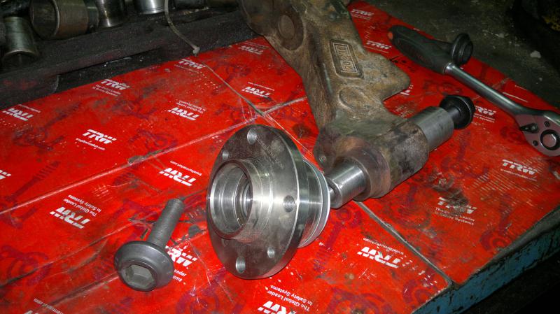

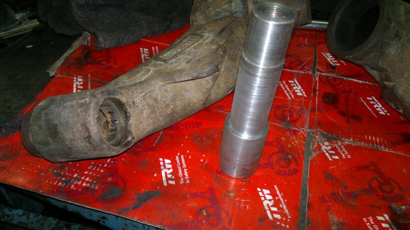

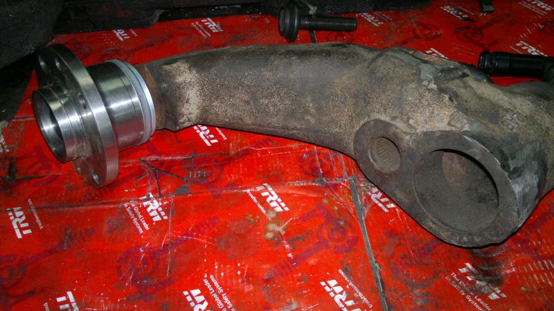

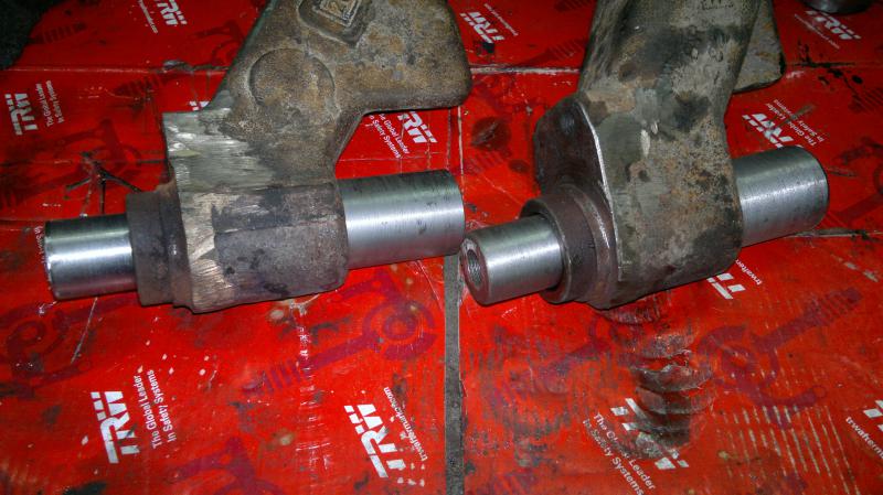

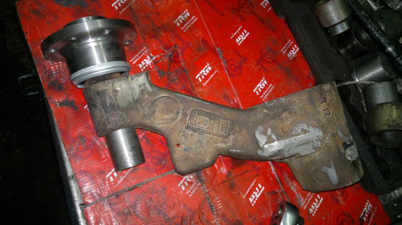

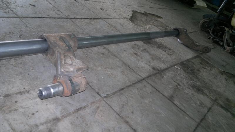

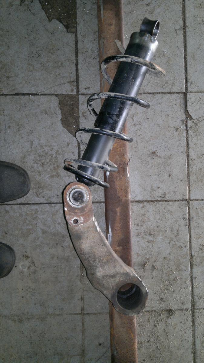

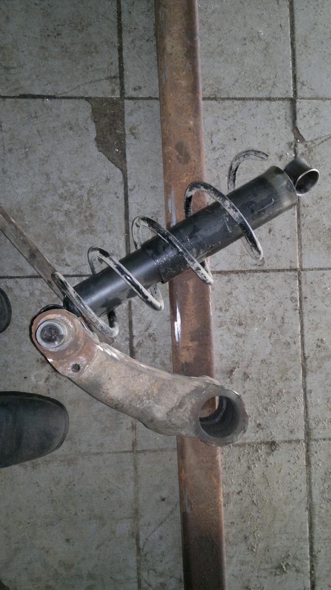

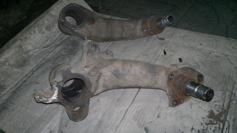

Здравствуйте. Решил тоже заморочится с самодельным прицепом, есть покупной, но он слабоват до 300 кг, конечно его усилили, брали потому что дешево. На его документы и сделаем самопал, устранив все недостатки. Лодку хотим опустить максимально низко, поэтому колеса будут расставлены пошире и возможно с регулировкой дорожного просвета, ну и легкие усовершенствования чисто под себя. В другой теме писал что нормальный вариант взять рычаги от торсионной задней подвески французких машин и некоторых китайцев. Монтируются они на простую толстостенную трубу на подшипники или втулки, на любую ширину. Ненужные отливы для крепления торсионов и прочей лабуды отпиливать, для облегчения. Ось под ступицу выпресовывается, можно изготовить под любую ступицу, я буду делать под ваз 2108, с другой стороны оси крепление амортизатора-пружины, хочу попробовать амор от мото урал. наклоном амортизатор как раз и можно регулировать высоту дорожного просвета. Раму и все остальное будет как у фабричного прицепа, чтоб вопросов о происхождении было меньше.
Я так понял , что от торсионной подвески останутся только сами рычаги . к ним приколхозить амортизаторы +пружины от восмерки и как регулировать потом ими клиренс ?
1 354
Во всем авто транспорте амортизаторы являются "ограничителями на отрыв" (загляните под любой автомобиль). амортизатор в средне рабочее положение устанавливается подбором пружины, в одну сторону давит груз в другую пружина, если амортизатор не по центру надо или увеличить или уменьшить пружину. От торсионной подвески берутся только рычаги.
1 354

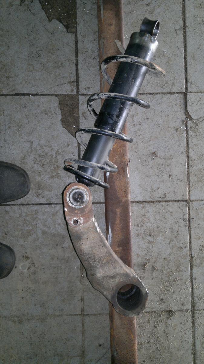

Для наглядности фото, там схеметино понятно как клиренс можно изменять. Амортизатор очень большой газ 3309, и пружина из помоики, зато понятно как будет что стоять. Правда при изменении угла амортизатора будет меняться и жесткость подвески, но это как нибудь решим. Можно заморочится с механическим изменением клиренса, без откручивания амотизатора, но это как нибудь потом.

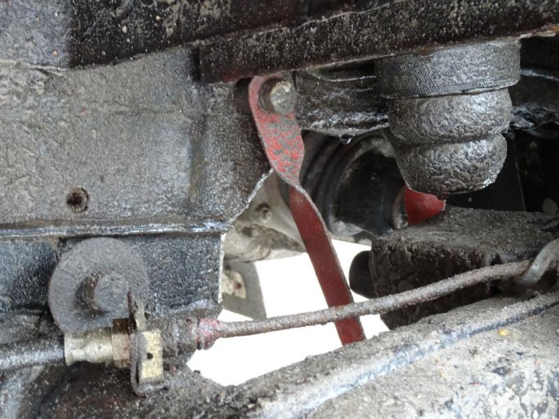

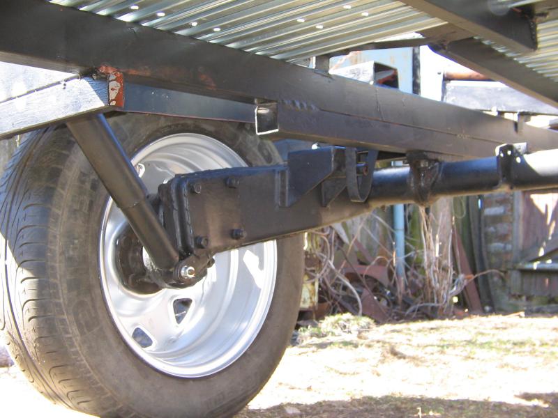

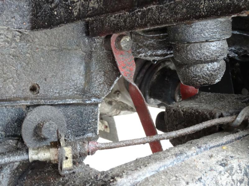

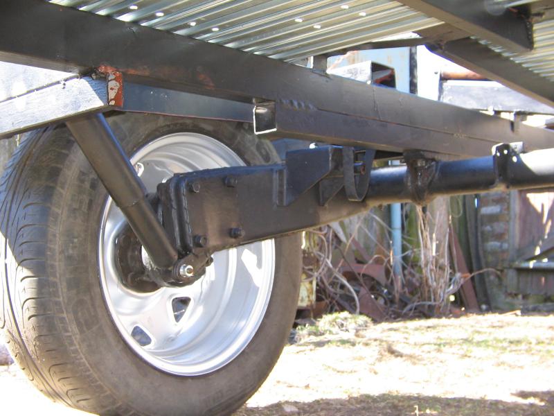

Вот в таком , все не правильно :? сама подвеска . В Вашем случае , сложность подбора пружины + амортизатора чтобы достигнуть достаточного хода подвески , жесткости - мягкости и втиснуть в минимум габарита . PS . Удачи в постройке !
1 354
На верхнем фото отбойник на сжатие, отбойник на сжатие в случае когда пружина собрана вместе с амортизаторм устанавливается на штоке амортизатора. Зачем на нижнем фото эта скоба не понятно, вылет подвески на всех авто всегда ограничен ходом амортизатора, хоть на ВАЗ хоть на Мерседес. Подбор пружин присутствует на любой технике, сделаете слишком мягкие, подвеска ляжет на отбойники и работать не будет. Сделаете высокие упрется в ограничители или амортизаторы и опять работать не будет. За пожелание спасибо.

Зачем на нижнем фото эта скоба не понятно, вылет подвески на всех авто всегда ограничен ходом амортизатора, >> Скоба - стремянка не дает торсиону разобрать- разорвать амортизатор .
1 354
Исправный амортизатор разорвать не получится, он как раз для этого и стоит чтоб сжиматься быстро а разжиматься медленно, чтоб толчка "разрыва" не было. А иначе нахрен он нужен если колебания-толчки не гасит. Да и пустой его не оторвешь, вон люди ездят гремят пустыми амортизаторами. скорей всего там скоба технологическая, чтоб когда амор снимаешь рычаг далеко не уходил.

Амортизатор надо так устанавливать, что-бы рабочая зона была в середине. Он не должен служить оганичителем, тем более на отрыв.)
Вот мыслим одинакова . При работе торсиона , не в вашем случае , при отсутствии ограничителей хода рычага , будет пробой или отрыв амортизатора .
1 354
Ну значит я дурак и все авто производители вместе со мной. Но все таки я сделаю по дурацки, как все. А под машину на всякий случай загляни, вдруг у тебя скобы ограничителя нет, надо срочно приварить.

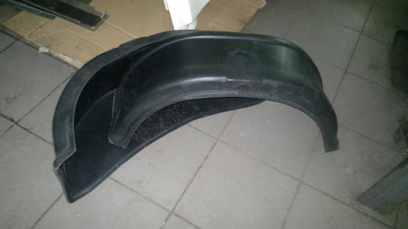

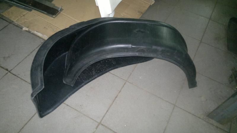

Решил посчитать точную себестоимость прицепа сделанного своими руками. С помойки решил стараться не чего не брать. Пока купил профиля 80х40 12 метров -3500р. 2ве ступици в сборе - 2 шт. по 650 руб. Уголок и трубу для подрамника - 500 руб. Токарю за оси колеса - 2 шт. по 200 руб. Крылья пластиковые - 2 шт. 800 руб. Пока все.
