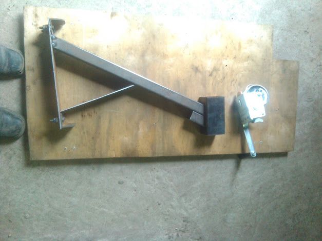

Вольное... Лебедка должна по высоте стоять либо вровень, либо чуток выше носовой скобы (рыма).ИМХО
1 354
Чтоб при подьеме не прижимала к ложементам а поднимала над ними.

Так вот хотелось бы сварить, а до катера на даче пока не добраться, чтобы размеры снять.

Вот куда лебедку то ставить надо... на заднее сиденье... а я все о кронштейне мысли гоняю.
3 910
Sedoy1981 сказал(а):
Может кто подскажет. Какое расстояние (высота кронштейна) от лебедки до рамы прицепа?
400-500мм.

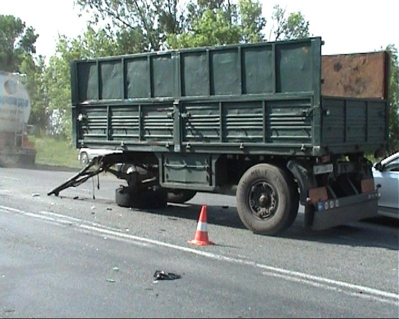

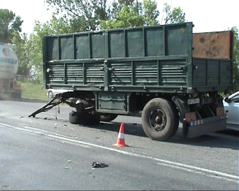

Еще проще - шплинт выскакивает, верхняя часть начинает трястись и... Опа! Поехал прицепчик сам по себе по дороге неуправляемый )))
Смотреть с 0:30
Вот фото:
Еще информативно, с трупами:

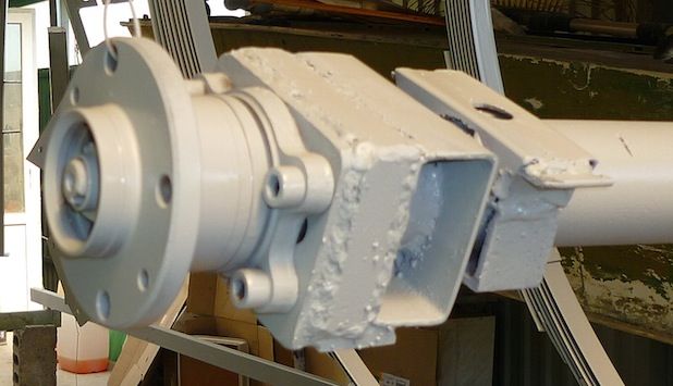

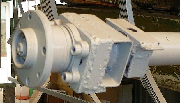

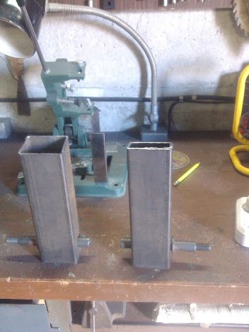

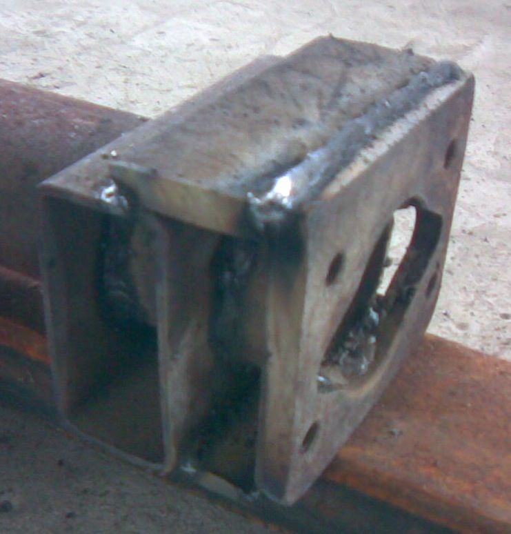

Камрады.Кто нибудь использовал на своем самодельном прицепе задние ступицы в сборе от ВАЗ-08.Интересует материал флянца.котрым ступица крепится на балку.Хочу ее просто приварить на трубу.которую приготовил для балки.Ступицы сегодня прикупил.после фиаско с поворотными кулаками от Тойоты-оказались чугунявыми

Крепление отрезал от балки, приваривал на трубу, болтами крепил уже ступицу. Я бы не стал ее приваривать, есть вариант, что ее поведет. Материал ступицы не чугун точно.
Лет пять назад брал ось от задней ступицы,ушки с дырками отрезали на токарном станке.Вставил в трубу и обварил.До сих пор ходит.

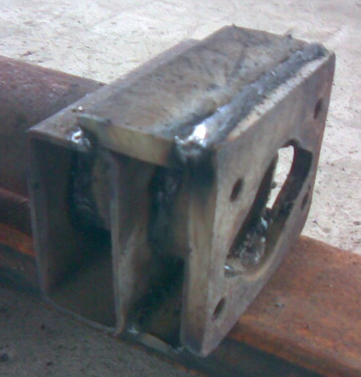

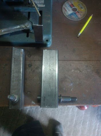

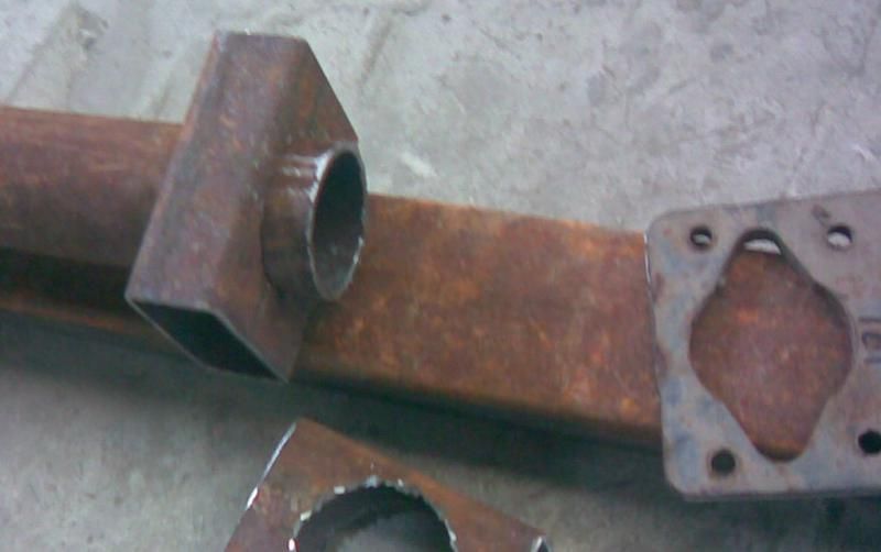

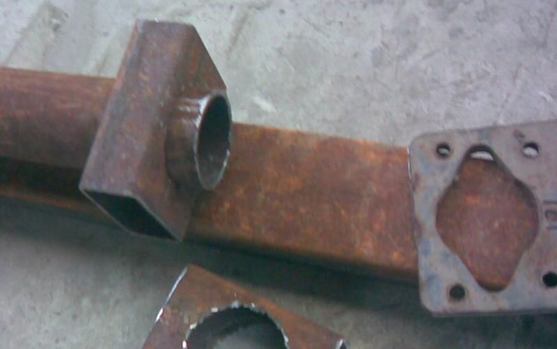

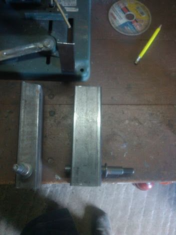

Нарезал заготовок. Осталось обварить. Кронштейн под лебедку и верхние крепления передних амортизаторов.
