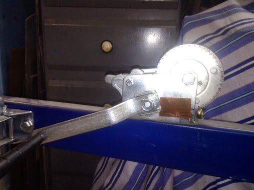

zavitay сказал(а):

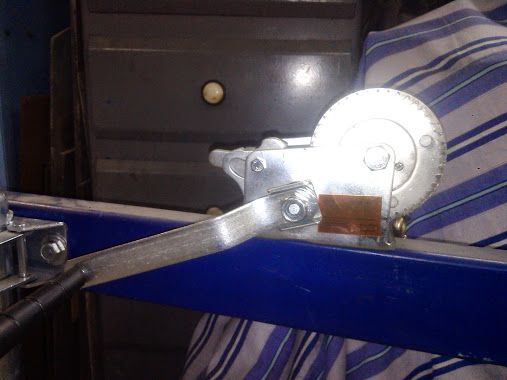

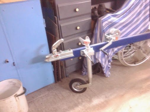

Да никакого сарказма. Приобрел лебедку,родную алко.Вот берешь в руки и реально вещь! Не сравнить с гавном китайским!
Чего стоит такая роскош?
zavitay
04.07.2012
6 355
379
Стрела
2000 рублей и 330 доставка,б.у но состояние новой! Берешь в руки и чувствуешь вещь! Качество трещетки,ручки,шестеренок!

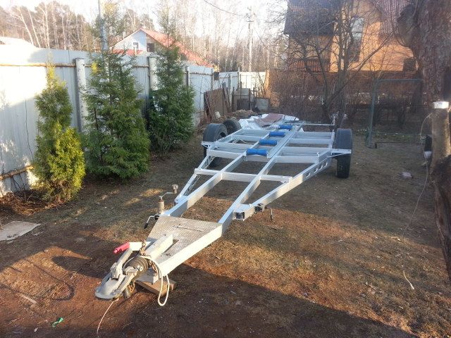

Dennis-kr сказал(а):
zavitay сказал(а):

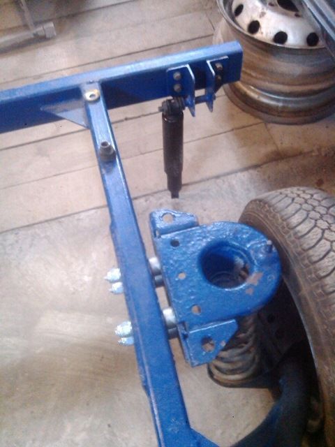

вот хвастаюсь, как оказалось ни чего сложного.
Это на первый взгляд.

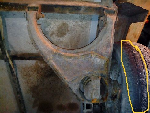

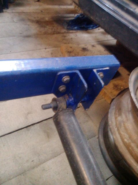

А как изготовлена ось? Резину не жрет?
А с чего ее жрать будет? Просто немного боком будет ехать и все!
Едет нормально ни куда не уводит.

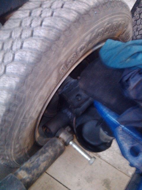

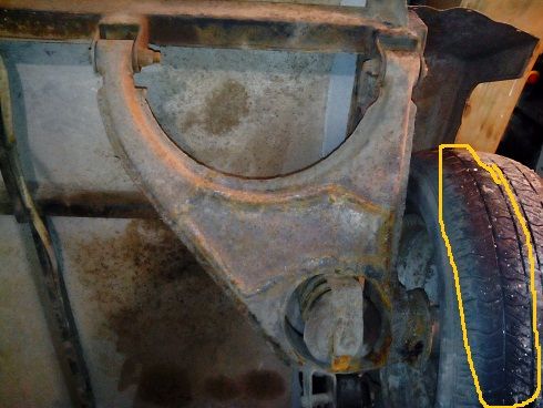

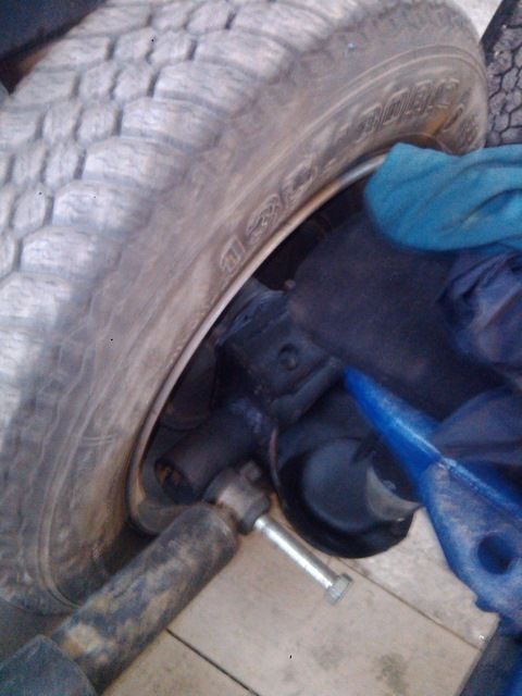

Да куда же его уведет, он за хобот привязан.... А вот при перекосе в плоскости ступици, резину будет жрать. Прокати по асфальту и посмотри на цвет покрышек, нет ли более черного цвета на протекторе по внутреннему или наружному краю. Если нет, ну значит удачно попал. Удачных поездок.
( вот как пример не правильного ремонта рычага подвески Обведено место более черное, интенсивно трет резину.)

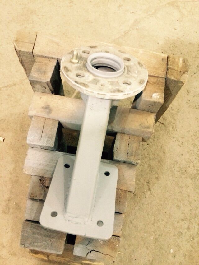

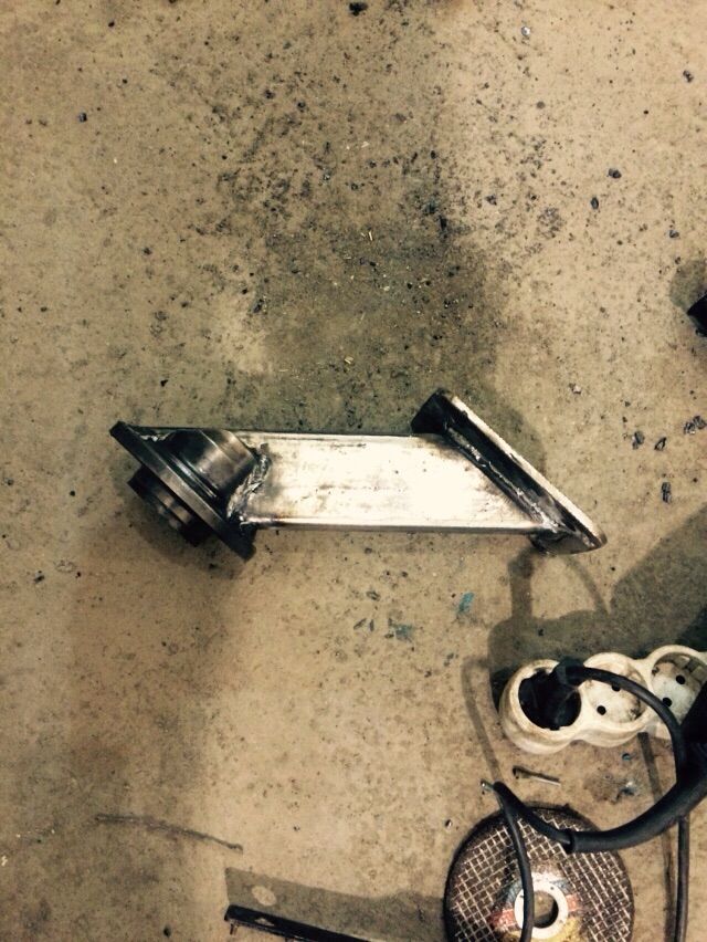

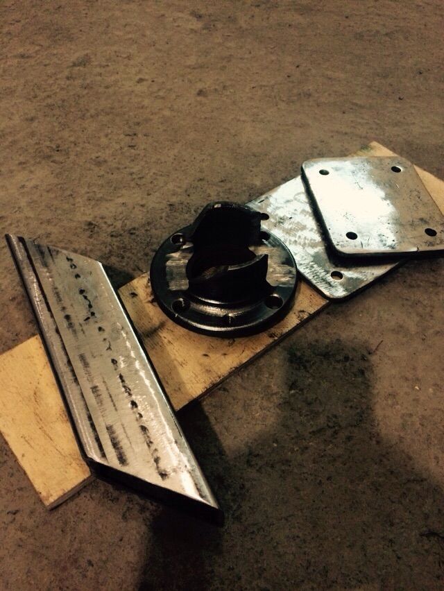

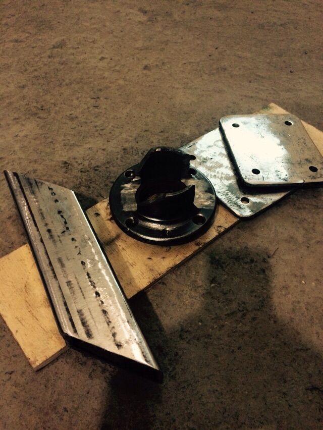

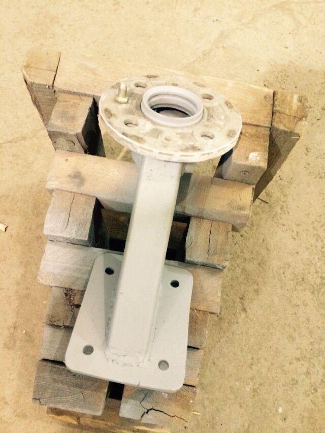

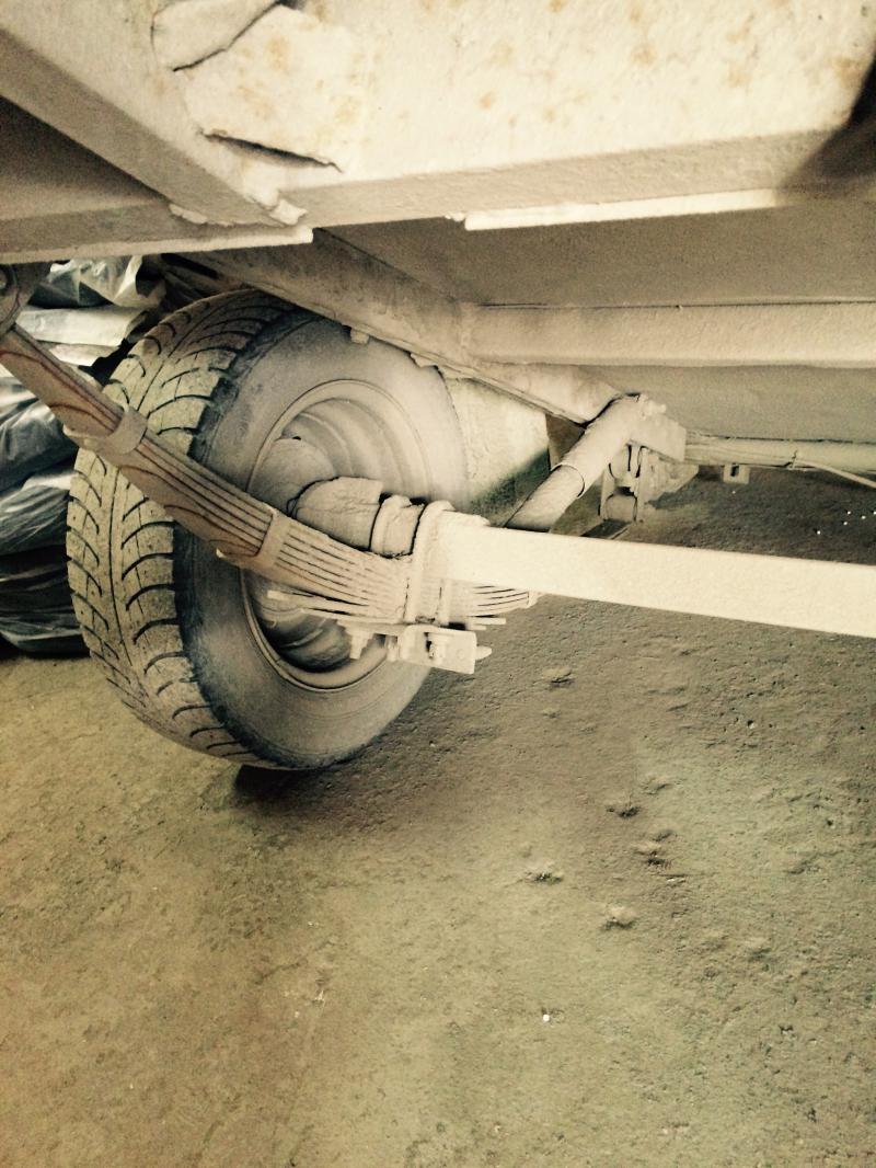

Делал 2 балки на курганский рессрный прицеп, порядок работ был таков:

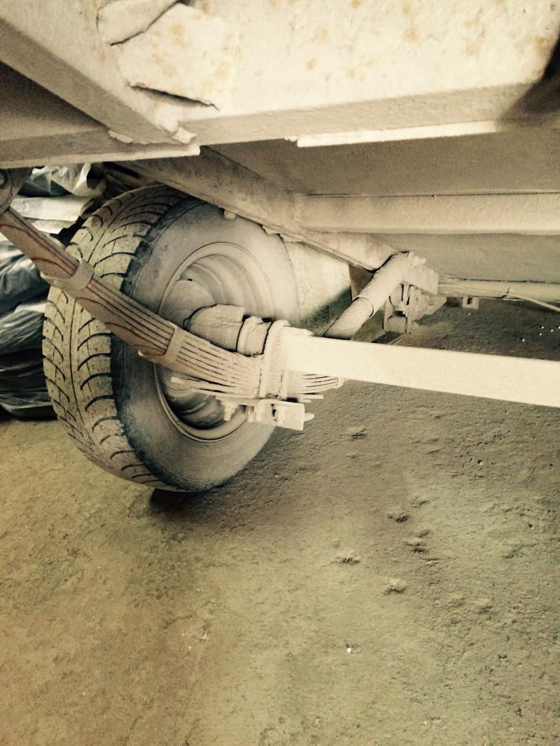

Заднию ступицу ваз 08 отдал токарю, он выточил фланцы , фланцы засверлил, приварил к профильной трубе, усилил косынками, нарезал резьбу, готовые балки отвез токарю отторцевать фланцы , приварил кронштейны амортизаторов, просверлил отверстия для центрального болта ресор.
В качестве Апа, кронштейн запасного колеса из подручных материалов
( вот как пример не правильного ремонта рычага подвески Обведено место более черное, интенсивно трет резину.)[/quote]
Это всё понятно, за прошлый сезон признаков тертой резины не выявил, а катал в основном по асфальту.
Взял на заметку спасибо!

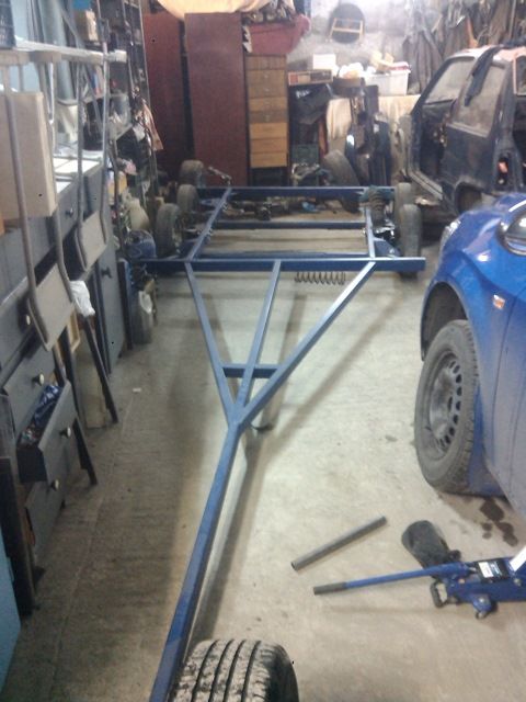

а фоток, размеров... хотелось бы подробнее. Ну такой длинны токарник не просто найти, торцевал же уже готовую ось.
Наверно придется пружинного курганца переводить на рессоры.

kanol сказал(а):
Делал давно, фоток, размеров нет, торцевал готовую ось. Какие размеры, ширина балки?

Mark69 сказал(а):
kanol сказал(а):
Да ширину балки.

kanol сказал(а):
Mark69 сказал(а):
kanol сказал(а):
Да ширину балки.
Труба от фланца до фланца 1,45м + сами фланцы + ступицы, колея сала шире мм на 100-150 в отличии родной
п.с. с кронштейнами для аморта попутал, они на кронштейне под рессорой.

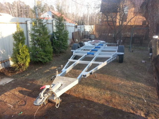

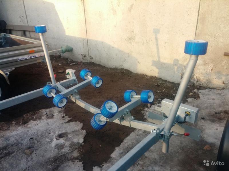

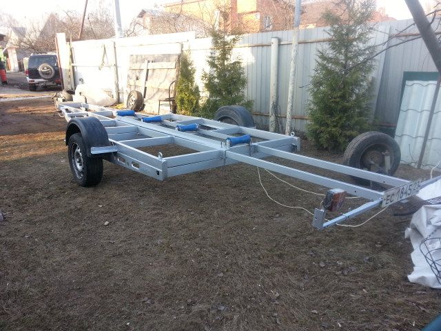

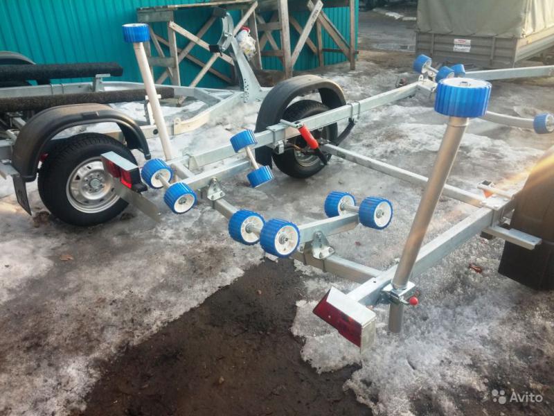

Вот как рога можно закрепить.

Да ладно,обман зрения более 2 метров ширина.

Это я фонари подальше вытащил что бы покрасить.А так под 6 метров расчитано.
Рассмотрел :good: :yes:

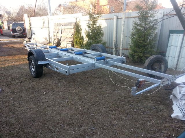

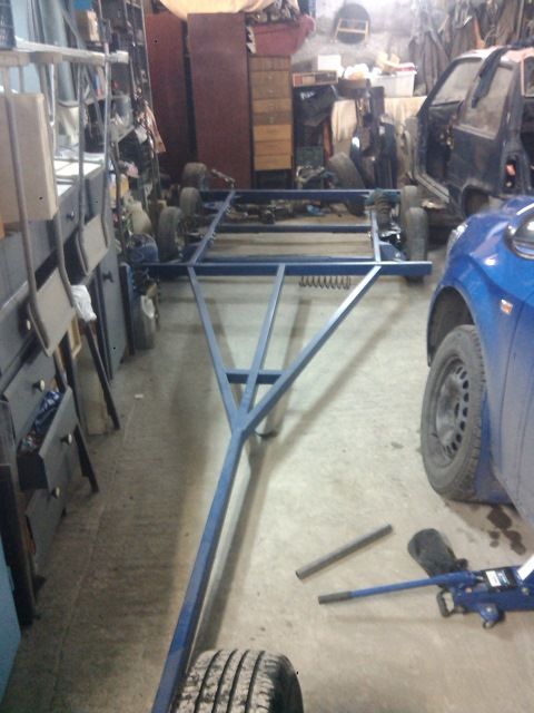

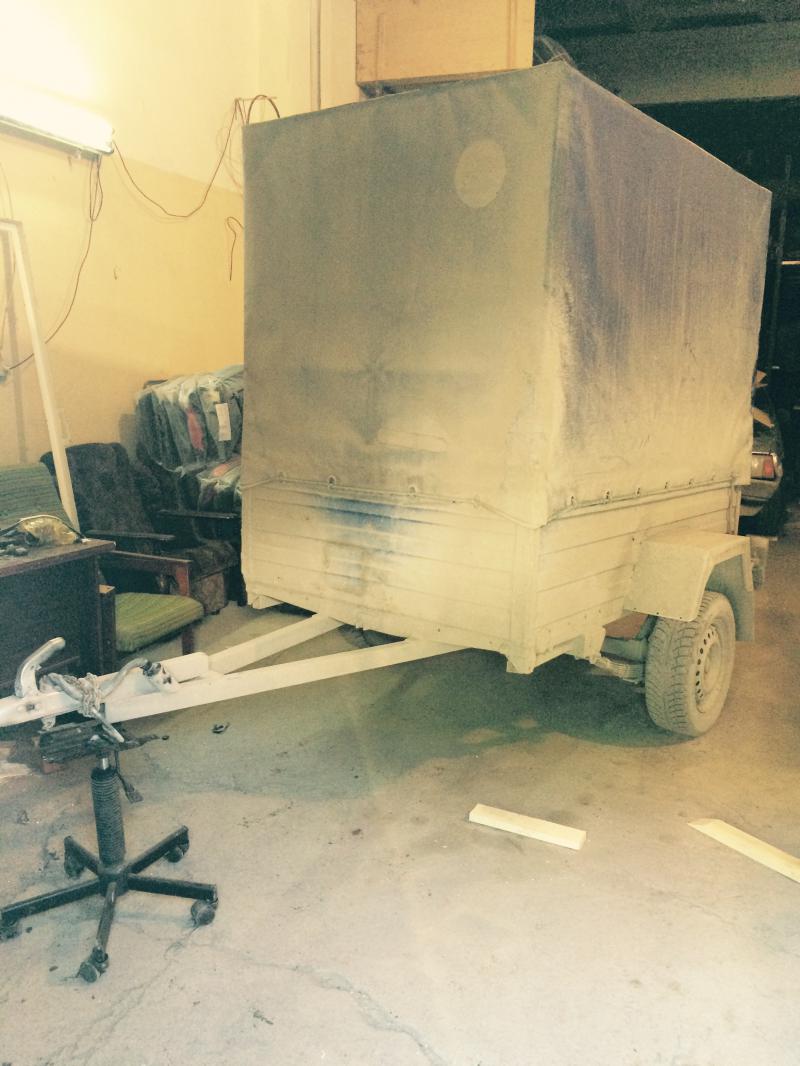

Медленно ползем мы к цели. Подправляя косяки.
Как то широковат мне кажется получается.???

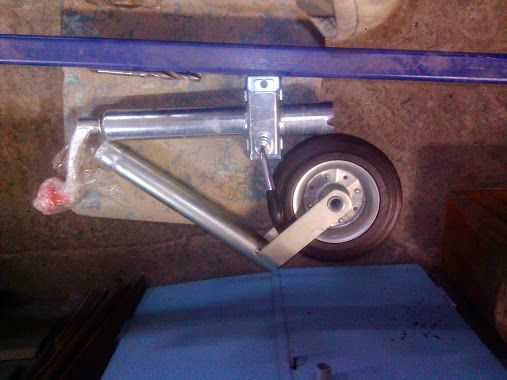

Sedoy1981
08.07.2013
Днепр
Вихрь 25

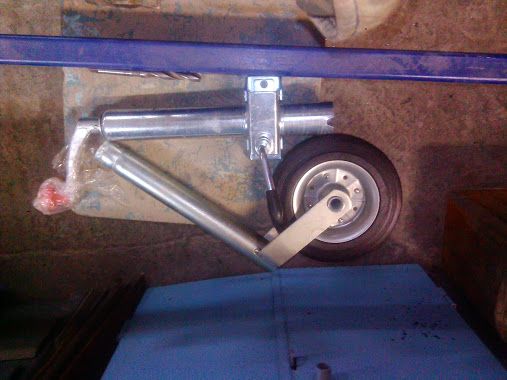

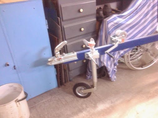

На днях прибудет лебедка и опорное колесо. :) Ура...

Стрела
Широкий не узкий!

Кто подскажет. Хочу укоротить прицеп. Какой длины оставлять??? Сейчас 5.5 метра. Лодка "Днепр". Возможно придется еще "Прогресс" на нем таскать.

Оставь как есть :yes: И Днепр короче чем Прогресс :unknown:

Может кто подскажет. Какое расстояние (высота кронштейна) от лебедки до рамы прицепа?
