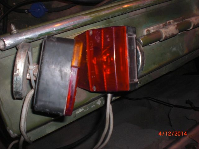

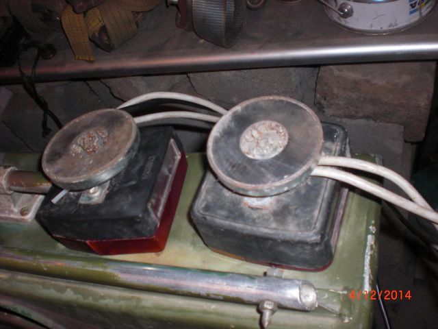

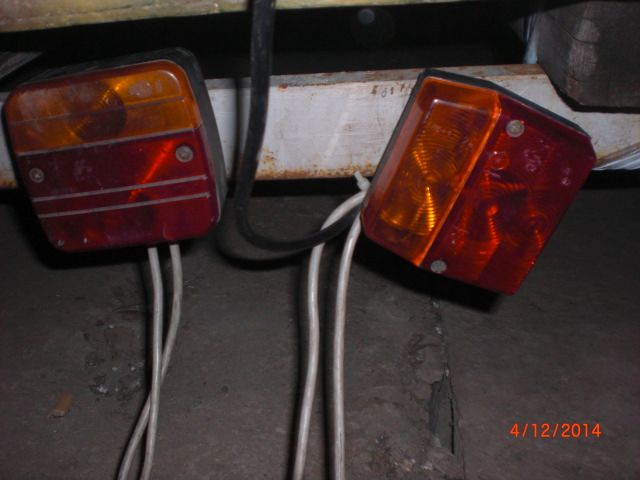

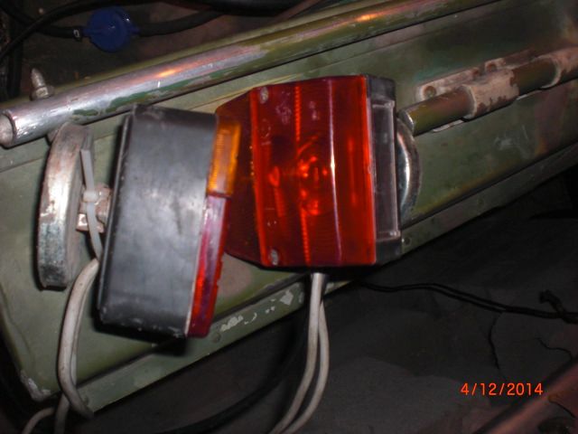

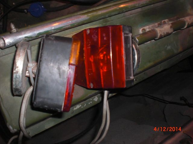

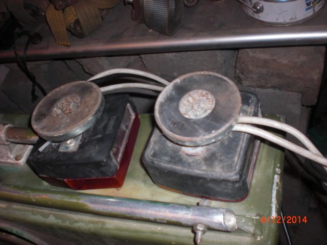

Всем доброго вечера!Представляю Вашему вниманию съёмные фонари(на магнитах).Достались новенькими от предыдущего хозяина.Как по мне,так недостатков эта конструкция не имеет.Хочеш-снимай перед заездом в воду,нехочешь-не снимай.
zavitay
04.07.2012
6 355
379
Стрела
Странно, на наших дорогах вместе с задней балкой отвалятся! Если только сделать упр из профоля что бы не ерзали.
OlegMAN сказал(а):
...Как по мне,так недостатков эта конструкция не имеет...
ИМХО на трассе по "стиральной доске" разок, даже на 60км\ч и они на асфальте :(
OlegMAN
22.01.2013
327
16
Екатѣрiнославъ
лодка
ПЛМ
В феврале 2013года поверьте на слово,550 километров не отвалились!,ехал в пределах 70-120 км/ч :crazy: (дороги в тот год и месяц по свидетельствам дальнобойщиков -международников были хуже,чем в лихие девяностые,когда дорогами вообще не занимались! )Но на самом деле я не агитирую,а просто решил выложить на всеобщее обозрение такую вот конструкцию быстросъёмных габаритных фонарей :)...Первые километров пятьдесят после каждой "стиральной доски"(обычно это спуски)-останавливался и смотрел.А потом когда уж очень устал -остановки делать перестал(ведь целую ночь за покупкой пёр,а вторую ночь-обратно)...и таки ДА!несмотря на бездорожье приехал домой со светотехникой!!!
Честно - не поверил бы если б просто услышал. Если действительно так всё надежно, то оооочень удобное решение для долговечности фонарей :good:

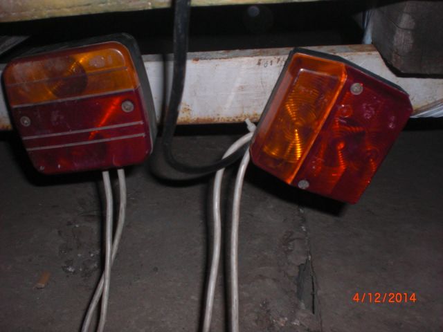

Неудобство этих магнитов в том,что надо каждый раз наматывать провода и фонари на дышло.
Сделай легко разъёмное герметичное соединение(армейске 6ти, 8ми пиновые с защелкой были очень распространены) и проблема наматывания отпадёт :)
А не пробовал при спуске просто снять фонари и ложить их в багажник :unknown:

По весне попробую в багажник,если не понравится,то сделаю разьем.А как у Вас всех решен вопрос с фонарями,имею ввиду стационарные...они часто ржавеют или как?

0104walera сказал(а):
Доброго дня!Сегодня был в гараже пробовал - багажник.Ни фига!!!Не закрывается т.к. зазор между бампером и крышкой багажника 7-8 мм(а диаметр семижильного провода - 11-12мм)-по крайней мере для Авенсис -не подходит.

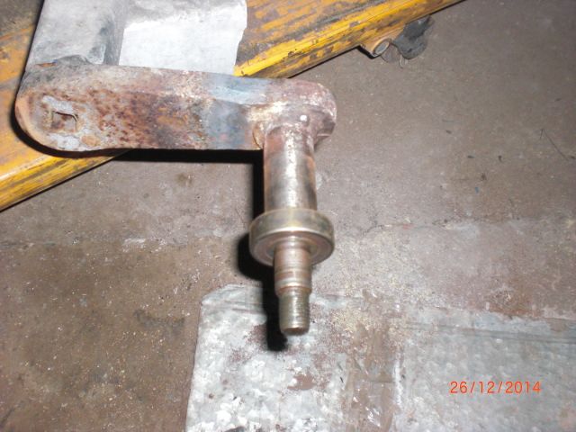

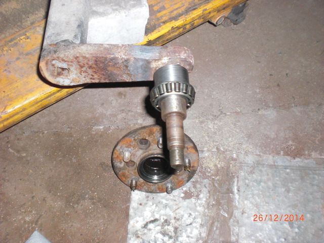

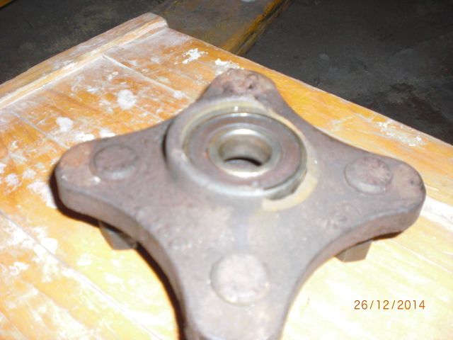

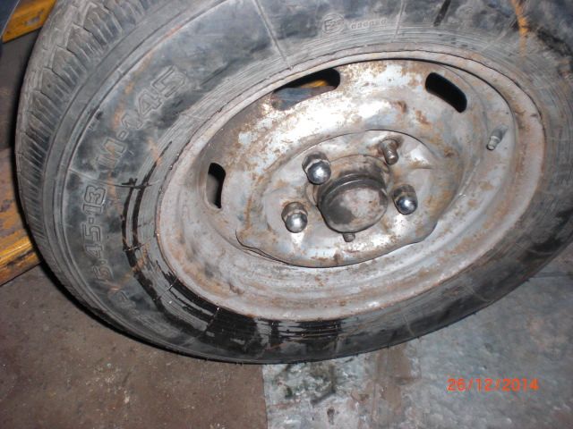

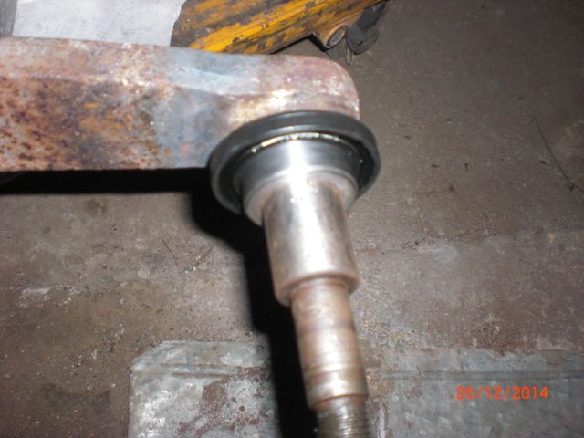

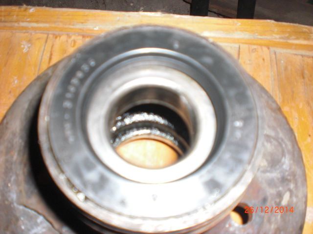

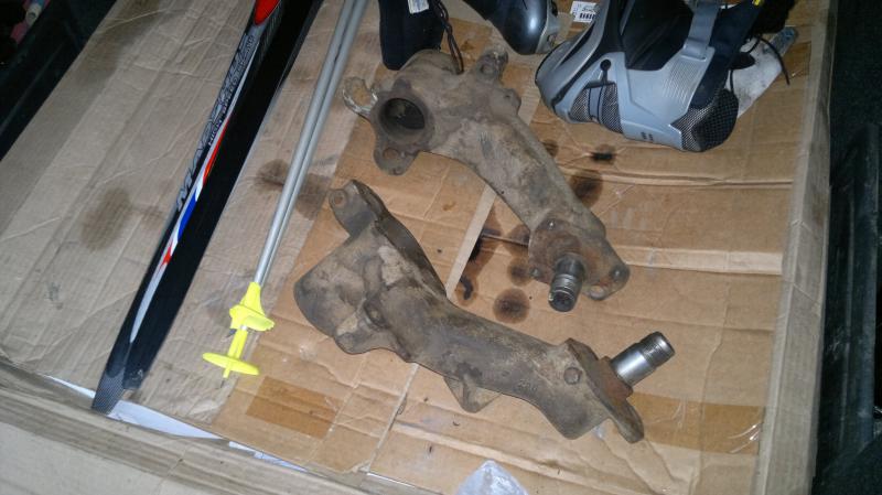

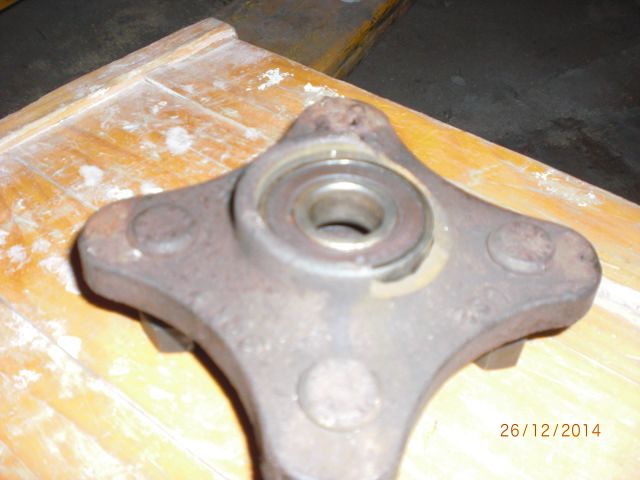

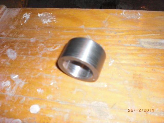

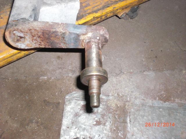

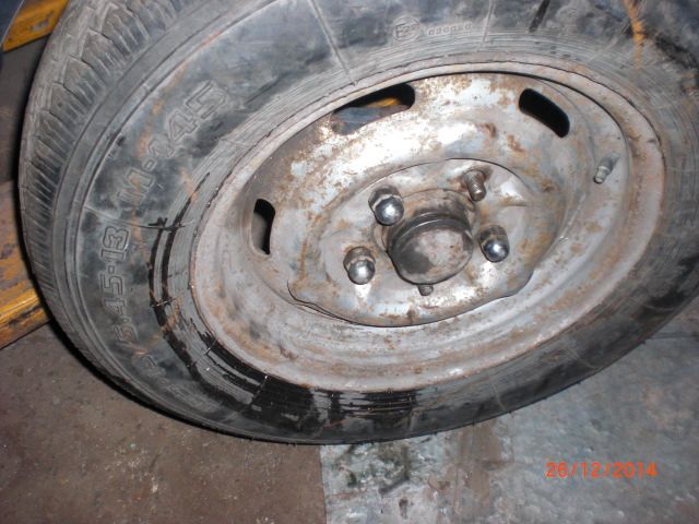

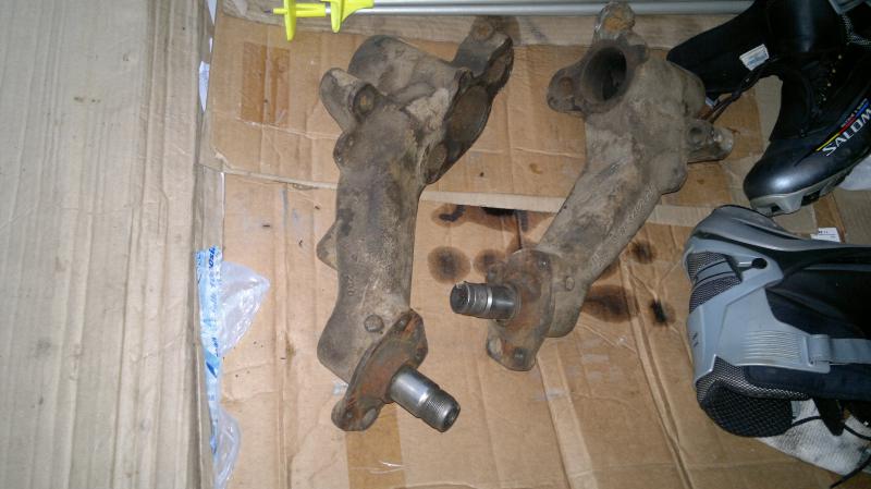

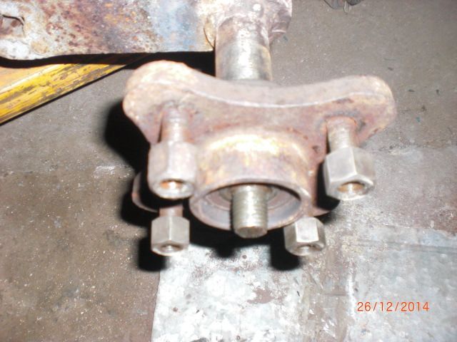

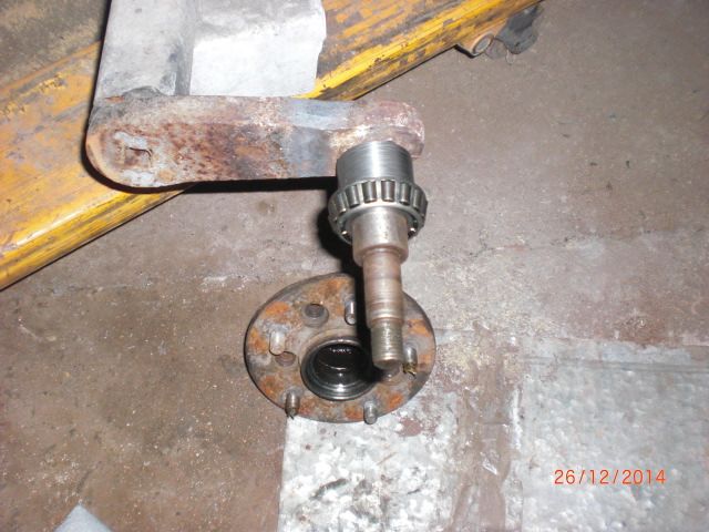

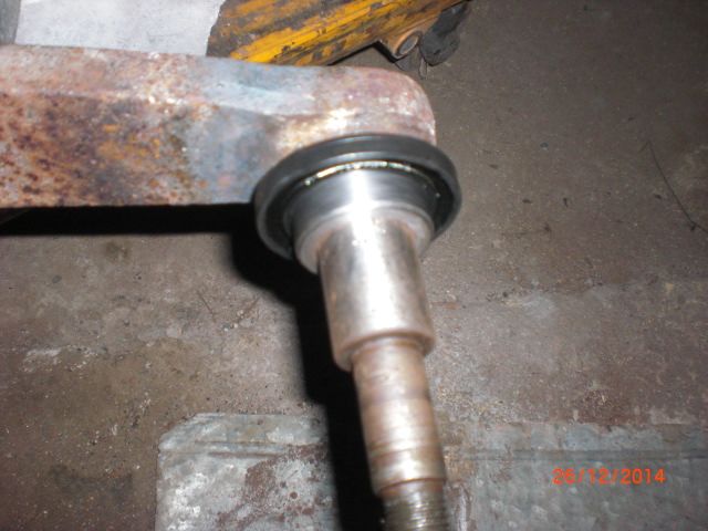

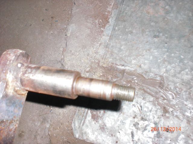

Всем доброго времени!И с наступающим НГ и Рождеством!Вот решил выложить небольшой фотоотчёт по переделке импортной торсионной балки на москвичёвскую ступицу.Может кому пригодится.Занялся переделкой т.к. родные ступицы пришли в негодность-разбиты посадочные места.
