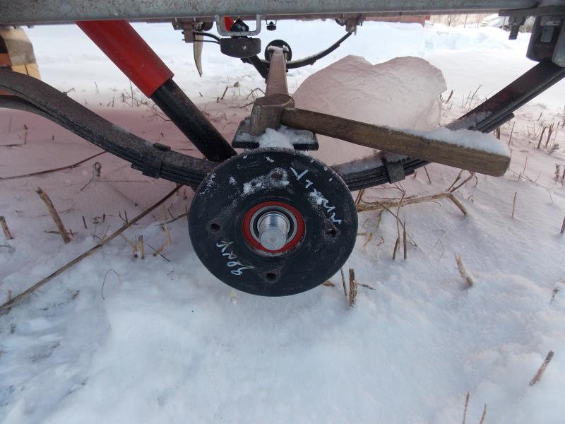

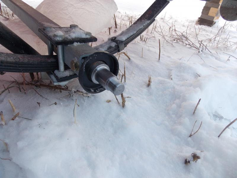

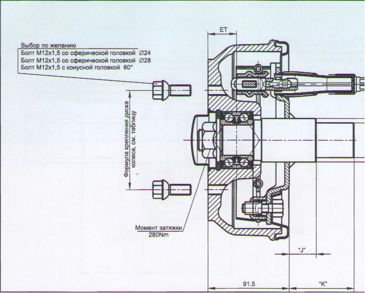

Парни мне то же предстоит мазать прицеп нынче взял новый московский мзса а чем мазать? надо че то спецальное или наш литол 24 пойдет?
Там у Вас в инструкции к прицепу инфы про подшипники нету?Чё там внутри в ступицах?
Посмотрел Олег паспорт на ось (отдельно вложен) рессорная ось AL-KO подшипник компактный 30/60-37 вот так написано ступицу еще не снимал что там внутри пока не видел. :unknown:
Вооооот!Спасибо ,Андрей!Вот и докопались до истины.Если бы ещё рассмотреться есть ли там на ступице сальник изнутри...а,Размерчики подшипника -это ВАЗ-09:или перёд, или-зад.А я сомневался,но теперь,когда сомненья развеяны-буду переделывать именно под такой блок-подшипник.(внутренний Ф-30,наружный Ф-60 и высота-37) http://homo-expertus.ru/files/imagepick ... _novyy.jpg Ещё раз Спасибо.

сальника похоже нет Олег посмотрел комплектацию из уплотнения колпаки пластмассовые без разборки похоже не определить более точно.разбирать уж извини не буду на улице 30ка навалила сегодня :pardon: да и подшипники восьмерочные закрытого типа идут сальник то чем смазываться будет? задние 08-09 такие. иж 2126 ода перед то же.

А там не конические ли стоят? В девятине обычные, шариковые.
3 907
Черт их знает Алексей надо разбирать самому уже интересно стало на 09 шарик двух рядный это точно :crazy:

Андрей,если не затруднит-открой тайну,как там енти подшы в супице держатся?Стопорное кольцо небось фрицы зашарабанили?

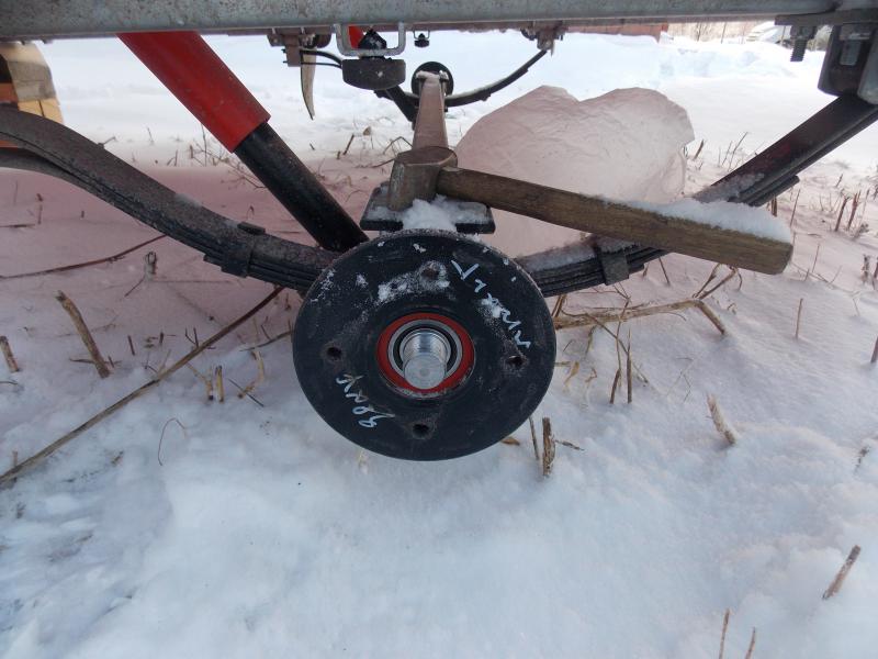

Ладно Олег прийдется идти на улицу разбирать !!! -22 разберу выложу фото сам заинтригован :D

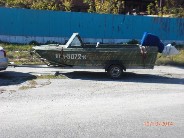

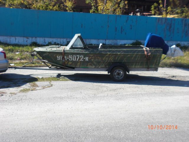

Кстати, вот нашёл всего одно фото своего лодочного трейлера.Я сначала думал,что моя тележка -полный отстой,и жил с мыслью,что надо копытить на заводской вариант.НО позже осознал,что я со своей каракатицей сплавляю любимую Лодочку,при этом Тоёта даже не доезжает до воды где-то с полметра.Тоесть сплавляю и затягиваю катер не заходя в воду(что особенно прекрасно при низких температурах).А все эти прелестти достигнуты низкой ,так сказать "посадкой" моего прицепа.,т.е. чем ниже к поверхности-тем раньше лодка отрывается от прицепа.Подвеска-резино-жгутовая(в простонародии-"торсионная")лохматого года.В ближайшее время сфоткаю много раз,может кому какие идеи по-душе станут,и может какие для меня замечания сделаете.

АНДРЕЙ!Я пропустил пару постов,только щас докумекал-ты же мне на все ответы уже дал ответ(твой пост в 9:44),сорри не успеваю всё читать-уж шибко быстро отписываетесь!СПАСИБО! :shock:Всё,спасибо за внимание,убегаю на работу.
3 907

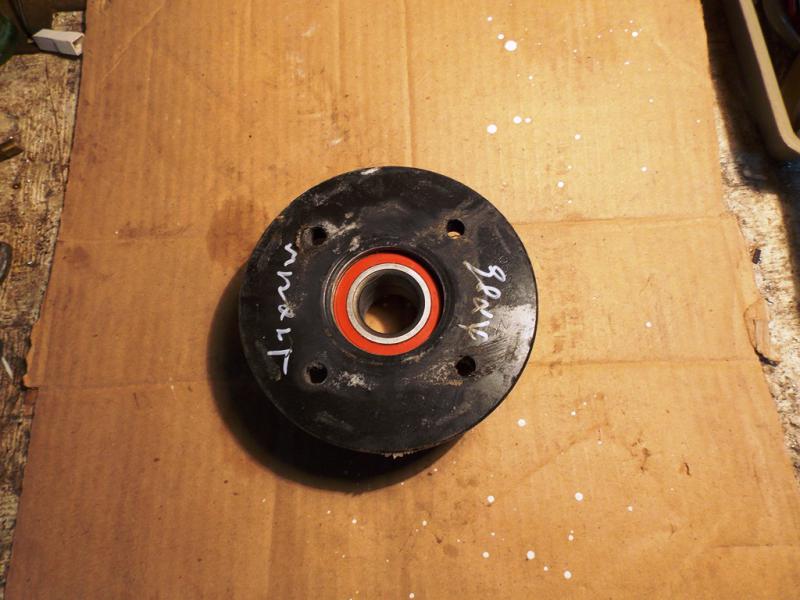

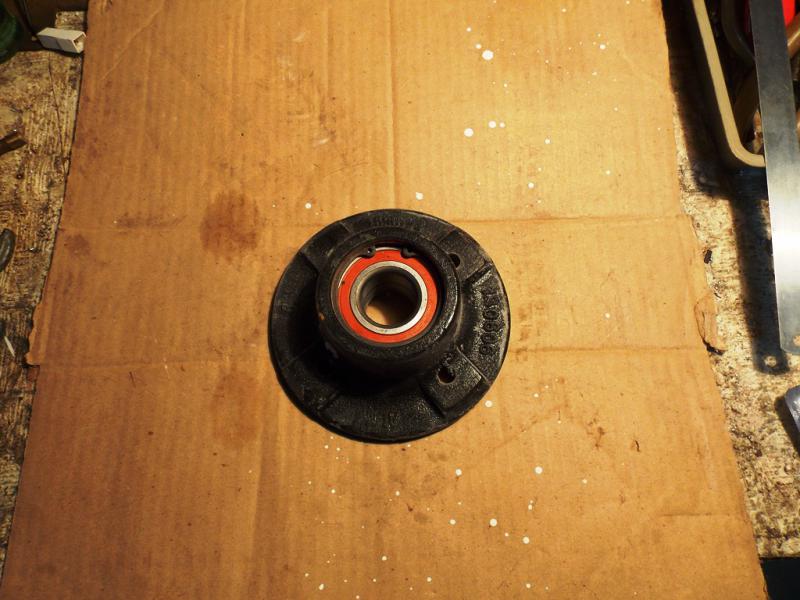

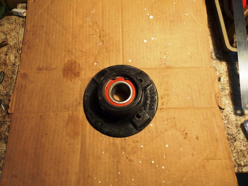

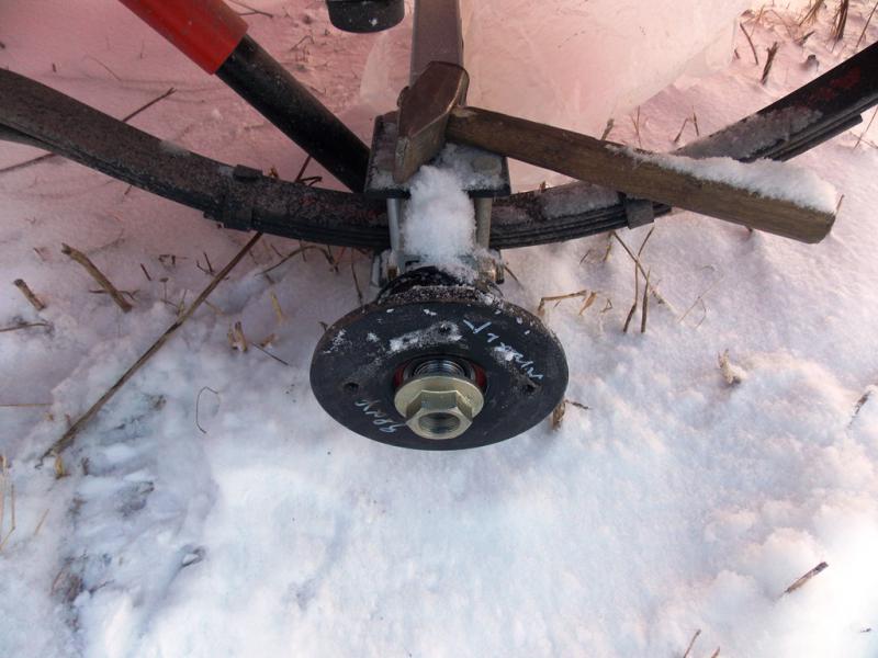

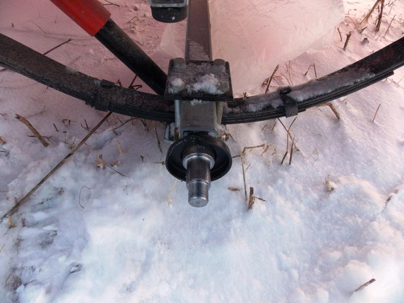

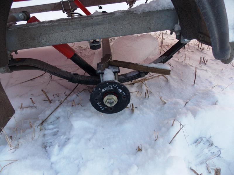

ВОТ на ваш суд и внимание.
zavitay
04.07.2012
6 355
379
Стрела
Оооо,теперь понятно! Девятошный походу.

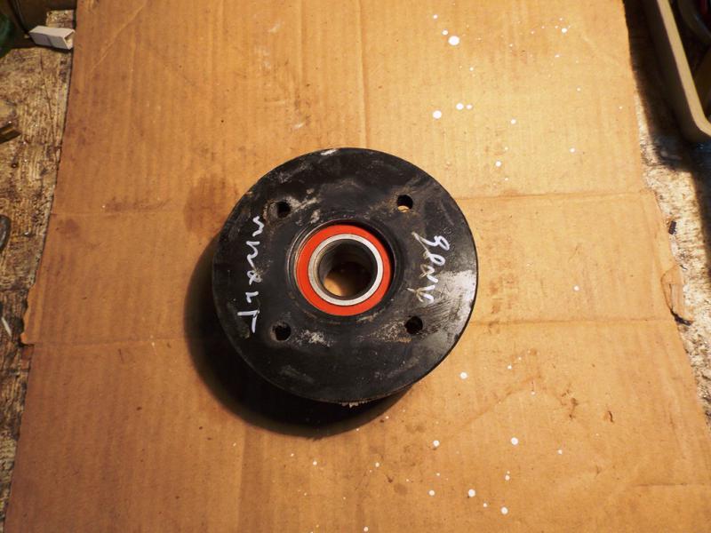

Я тоже нашел.
  • 65,9 КБ Просмотры: 1 312
3 907
zavitay
04.07.2012
6 355
379
Стрела
Ну вот,одной проблемой меньше! Значит задние девятошные! Надо будет поменять у себя обязательно! Так что мокание особо не страшно, и смазывать там нечего!
3 907

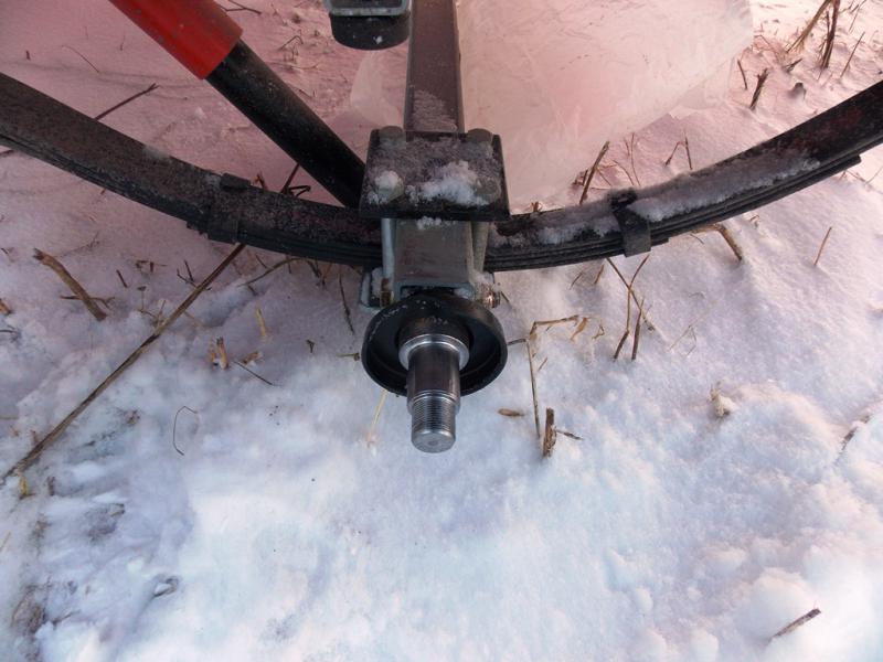

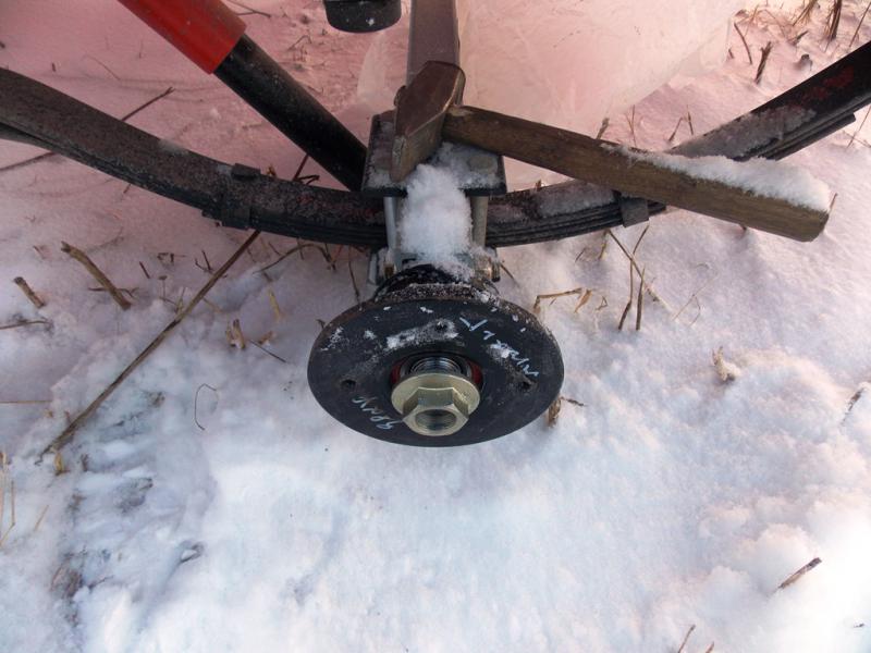

Да Алексей все правильно, вот снял свою ступицу сейчас то же вооружен информацией думаю надо в запас подшипник в машину положить на всякий не предвиденный :good: :yes: замена в пути не вызовет трудности :yes:

Как ипредполагалось-с внутренней стороны ступицы стопорное кольцо.Фотки суперские,спасибо.Распечатаю и понесу токарю,пускай мне выточит такое же добро.И отверстия под болты сделает 98,а то на фашистской ступице 100мм.И витоге Вазовский диск встает,но както уж очень внатяг садится.
