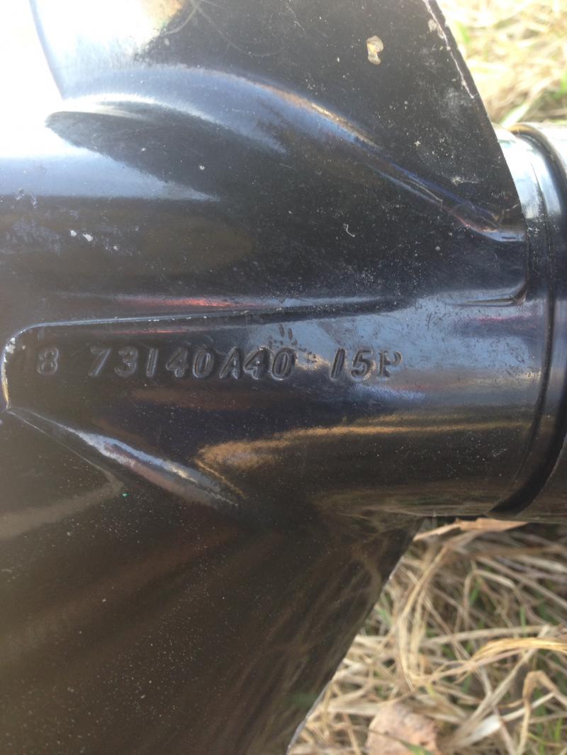

Re: Делимся РЕАЛЬНЫМИ данными со своих комплектов "лодка+мотор".
timontiy сказал(а):
Казанка 5М + Mercury ME 40 M Sea Pro = 42 км/ч
загрузка 2 человека около 200 кг, шмурдяк 20 кг, топливо 20 л.
винт пока не скажу. не оттаял. :pardon:
Думаю приподнять мотор нужно будет попробовать на 1-2 см.

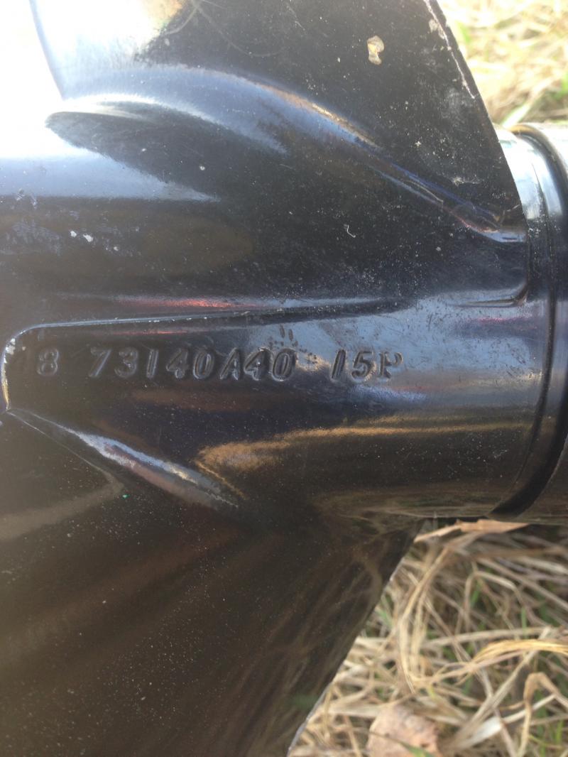

оттаял винт!!
шаг 15, диаметр 10 1/8
какой винт поискать для увеличения скоростных характеристик?

Попробуй родной ямаховский 3*11.1/4*14G
15 мне кажется для тебя тяжеловатый винт.
У тебья транец выносной по этому рекомендую поднять акп выше киля на 3-4 сантиметра.

а что, они подходят по шлицам? поискать надо.

У тебя 13 шлицов?

не знаю пока, сниму посмотрю в выходные. а у тебя на 50ке сколько их? думаю у нас одинаково.

У меня 13.
Все винты одинаковые, различие по л.с.
Я себе ставил
Родные ямаха, суза, мерк, хонда.
Все подходили.
Различие может быть только в упорной шайбе.

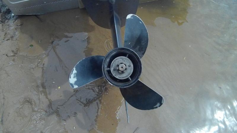

Лодка ОКА-4.
Загрузка лодки:
Люди - 260кг.
Оснащение, шмотки - 120кг.
Итого ориентировочно: 380кг.
Мотор Yamaha F40FETs.
Винт Yamaha 11 1/8 х13 алюминий.
Результаты:
50км/час - 5300об. без трима.
52км/час - 5500об. с отжимом тримом.
5600об - дельфин.
кому интересно, видео W7L7jWx_4C0

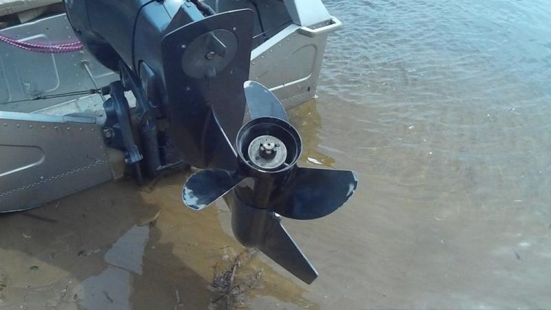

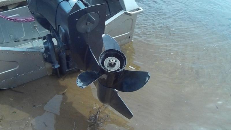

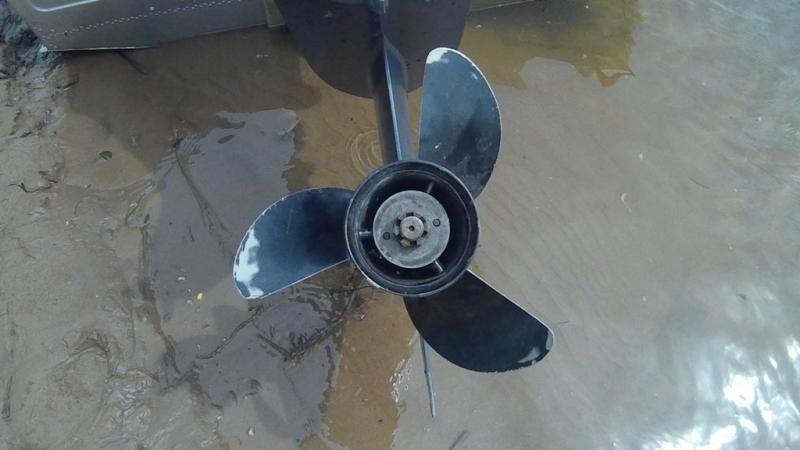

Лодка ОКА-4.
Загрузка лодки:
Люди - 260кг.
Винт Mercury Black Max 10 1/4 х 14, алюминий, пиленый.
Результаты:
45-47км/час - 5200об. без трима
48-50км/час - 5400об. с отжимом тримом.
5500+об. - происходит срыв.
Дельфина не было.
tOE9Qqfg6Jo[/url]

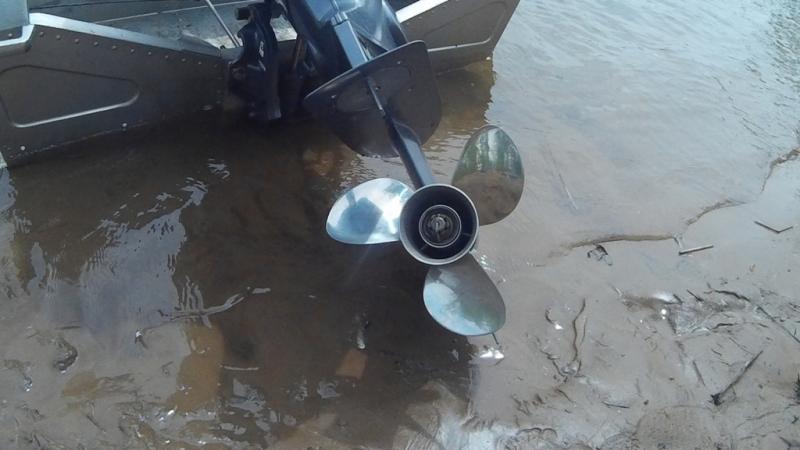

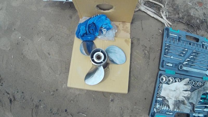

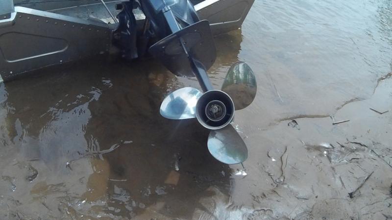

Лодка ОКА-4.
Загрузка лодки:
Люди - 260кг.
Винт Solas New Saturn 11 1/8 x 14, нерж.
Результаты:
48км/час - 4800об. без трима
53км/час в пике, при 5000об. с отжимом тримом.
5000+ и резкий дельфин.
I0LZ4uP50Aw[/url]
