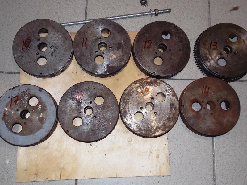

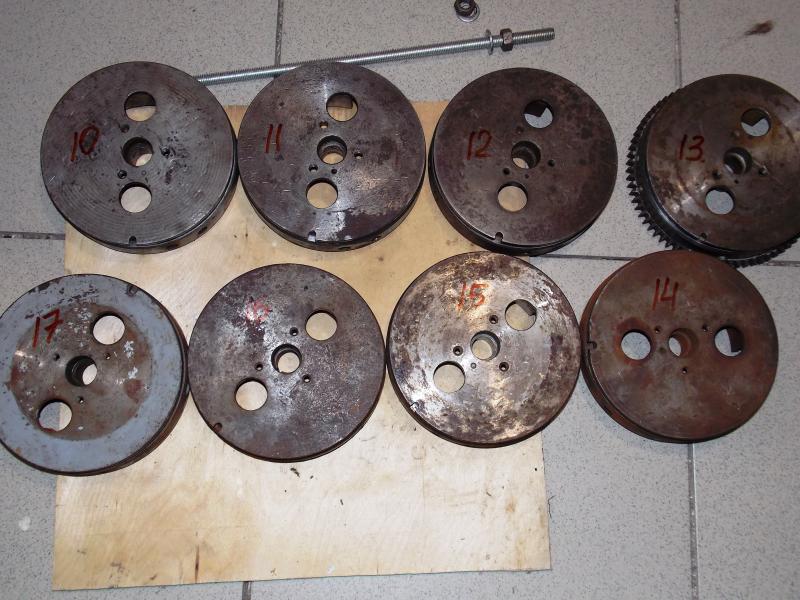

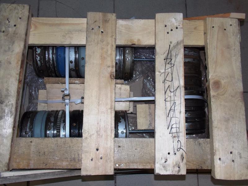

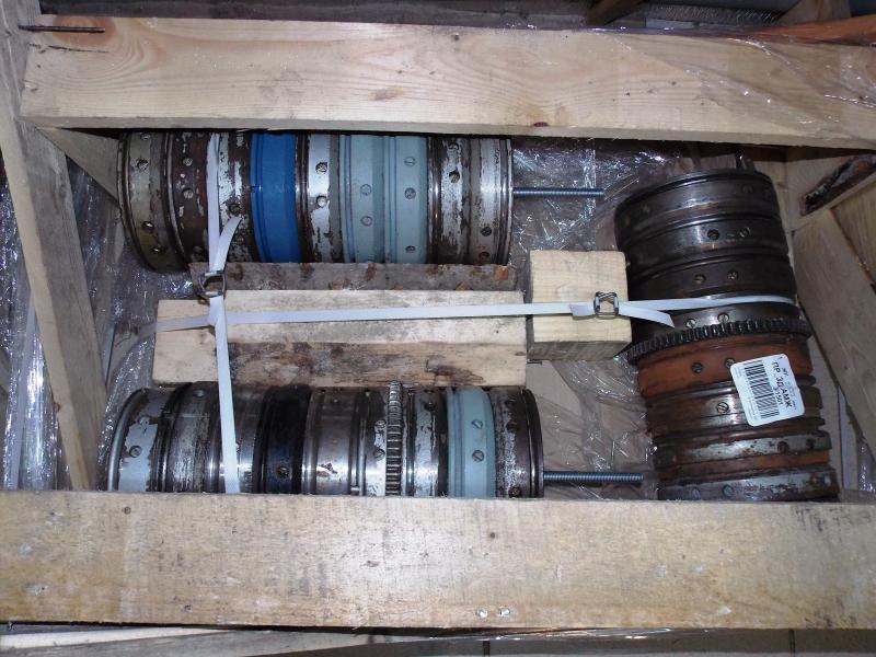

Очередная партия маховиков приехала на магнитотерапию! :hahaha:
Начинаем лечение! :yes:
27 109
2 159
Херасе объёмы!
Выходишь на промышленный уровень!
3 907
Тугарин сказал(а):
Херасе объёмы!
Сам не ожидал такого приятного сюрприза! :shock:
Через несколько часов закончу и отчитаюсь!
3 907
Магнитотерапия закончена.
Сегодня на установке пролечились 26 маховиков, среди которых часть МВ-1, часть МГ-101, часть МБ-2
Итого:
1) Из 26 маховиков один (МВ-1) оказался полностью не работоспособный, магниты разряжены до уровня 20% от нормы, и ни в какую не захотели набирать магнитное поле.
2) Ещё один маховик МВ-1 имеет один, полностью нерабочий магнит, так же не смог набрать заряд.
3) Остальные маховики заряжены до уровня 160-220 милли Тесла.
4) Особенно порадовали маховики МГ-101, их поле после заряда, в большинстве составляет 200-220 мТл.
Вывод; Маховики МГ-101 выпускались в ранние советские времена, качество производства магнитов просто великолепное, одним словом- железный знак качества СССР.
Посылка упакована и завтра будет отправлена владельцу, в город Зеленодольск.

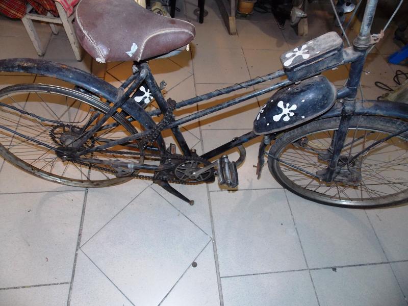

3 907

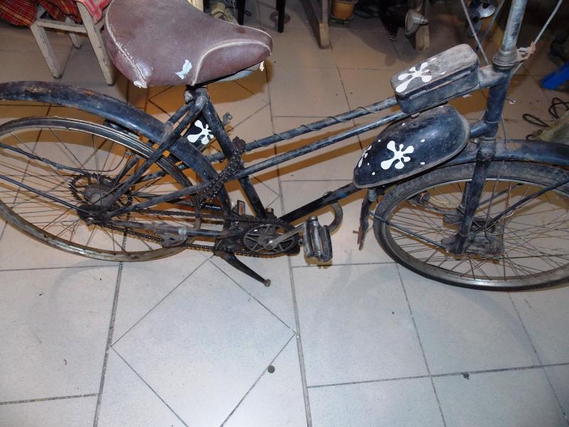

Очередной пациент прошел восстановление магнитных полей! :yahoo:

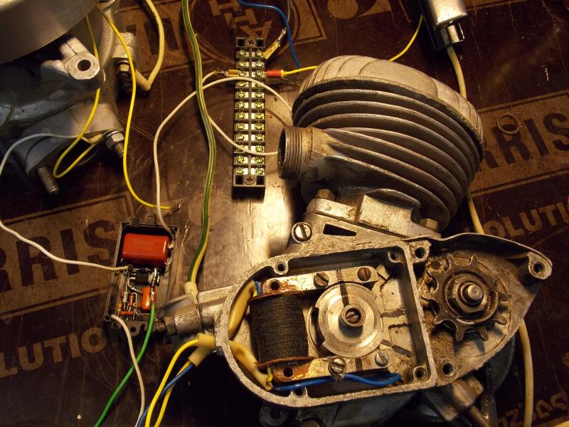

Маленькая предыстория.
Случилось так что решил восстановить наследство отца- веломопед ВМ-16. В этом году ему (мопеду) исполняется 50 лет!
Контактное зажигание было решено заменить на электронное, с автоматическим углом опережения.
Перемотал катушку, спаял схему, установил на мотор.
И тут меня ждал сюрприз :cry:
Искра появлялась только с 1000 оборотов :shock:
Проверка всей системы, включая магнитное поле ротора, показала что виновник такого поведения, именно магнит.
Его поле с трудом достигало 50 мТл. :shock:
Соответственно магнит отправился на магнитотерапию :yes:
После чего его максимальное поле составило 110 мТл.
Учитывая маленькие габариты ротора и залитых в него миниатюрных магнитов, считаю это отличным результатом.
В любом случае магниты были заряжены до насыщения.
Момент искрообразования, после намагничивания, кардинально изменился, с 1000 об.мин. снизился до 400 об.мин. :yahoo:

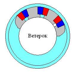

Здравствуйте Андрей!
Сейчас нахожусь в командировке далеко от дома. Когда приеду в отпуск - захочется порыбачить. А времени для пересылки маховика с целью восстановления магнитов потребуется много (относительно времени отпуска). Изготавливать установку, подобную Вашей, мне не рационально. Поэтому решился на вопрос:
1 килоджоуль = 1000 ватт в секунду. Если я подключу намагничивающую катушку к автомобильному аккумулятору (12 вольт) через предохранитель, выдерживающий ток 100 ампер, то до расплавления предохранителя катушка должна получить тот-же килоджоуль энергии (приблизительно), но гораздо с более низким напряжением.
Как Вы думаете, можно ли таким образом восстановить магниты в маховике Ветерка?
Всего наилучшего, успехов!

Добрый день, Генадий! Да такой вариант работает аналогично импульсной установке, но с меньшей эффективностью.
Для подмагничивания вполне пригоден, прост и безопасен.
Поскольку магниты будут заряжаться не попарно,
необходимо шунтировать поле соседних магнитов, металлическими перемычками из трансформаторной стали.
Схема расположения магнитов в маховике ПЛМ Ветерок.
Спасибо за внимание и знания. Пробовать буду через месяца 3-4.
Всего наилучшего. Геннадий.

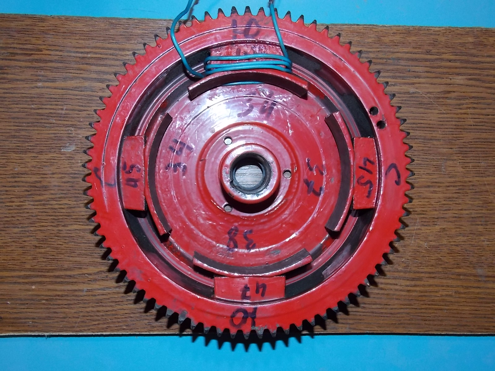

3 907
Очередной пациент от нашего коллеги, прошел магнито-терапию.
Магниты маховика были разряжены на 30%.
В отличии от аналогичных маховиков красного цвета побывавших на установке, данный экземпляр абсолютно спокойно и не принужденно набрал максимальное поле в 225 мили Тесла.
Отличный результат и очень приличное поле для маховиков ПЛМ Вихрь.
В ближайшее время маховик отправится к владельцу.

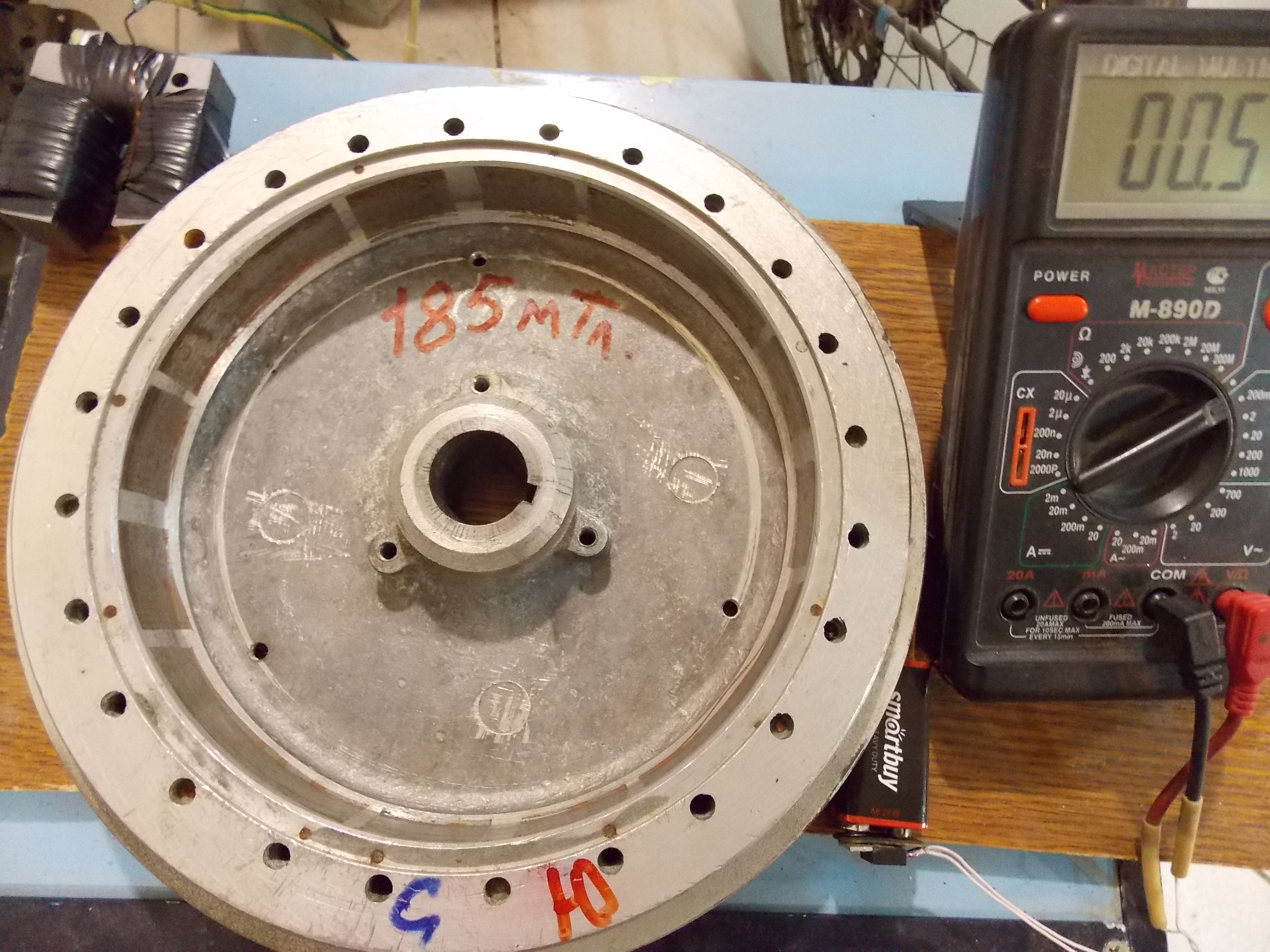

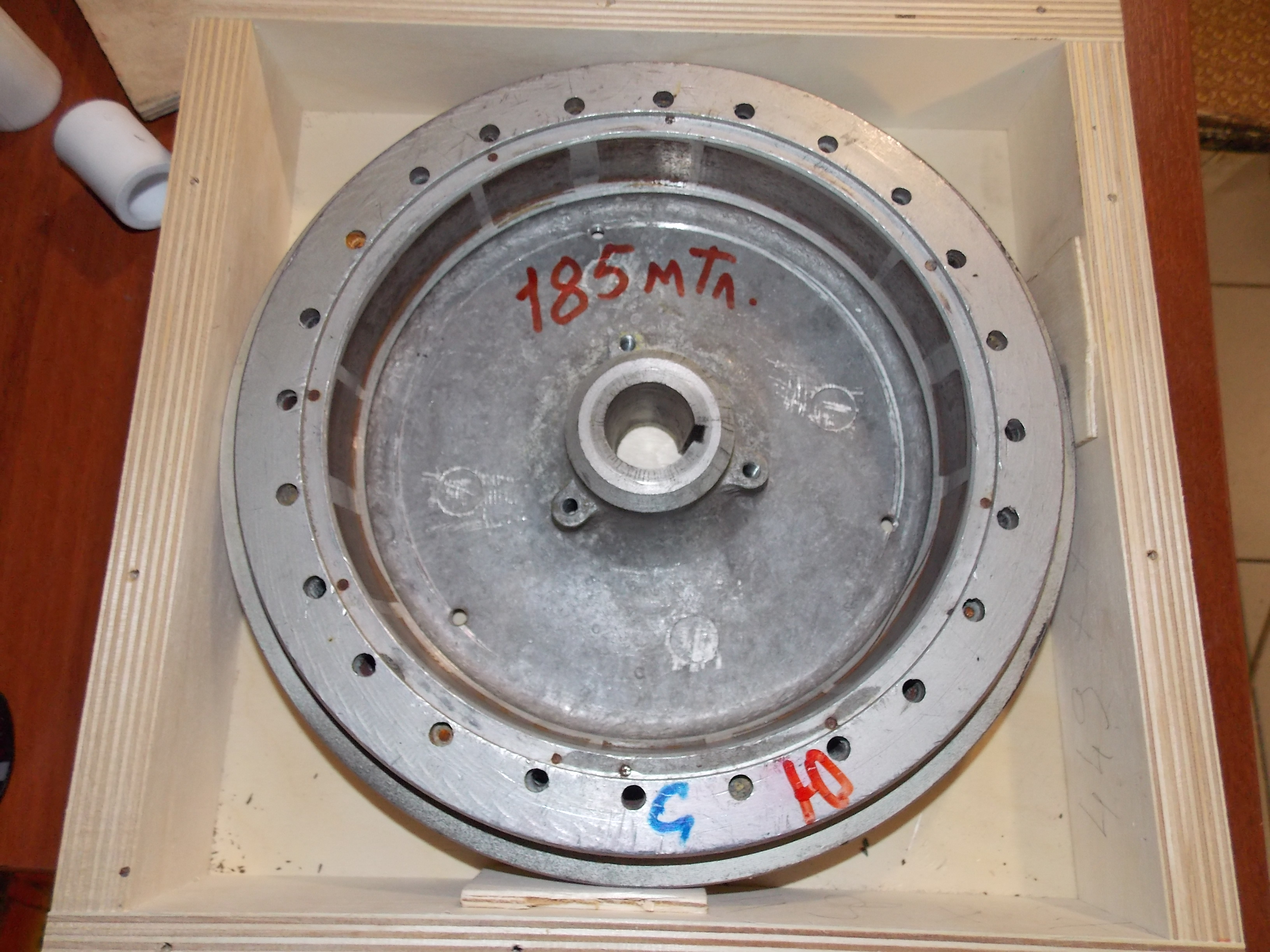

На очередной магнитотерапии пролечился маховик ПЛМ Москва-25. :hahaha:
Согласно информации полученной от владельца, маховику 46 лет и он практически не эксплуатировался.
Магнит был разряжен почти в ноль. Магнитное поле не превышало 15 мТл. :shock::shock::shock:

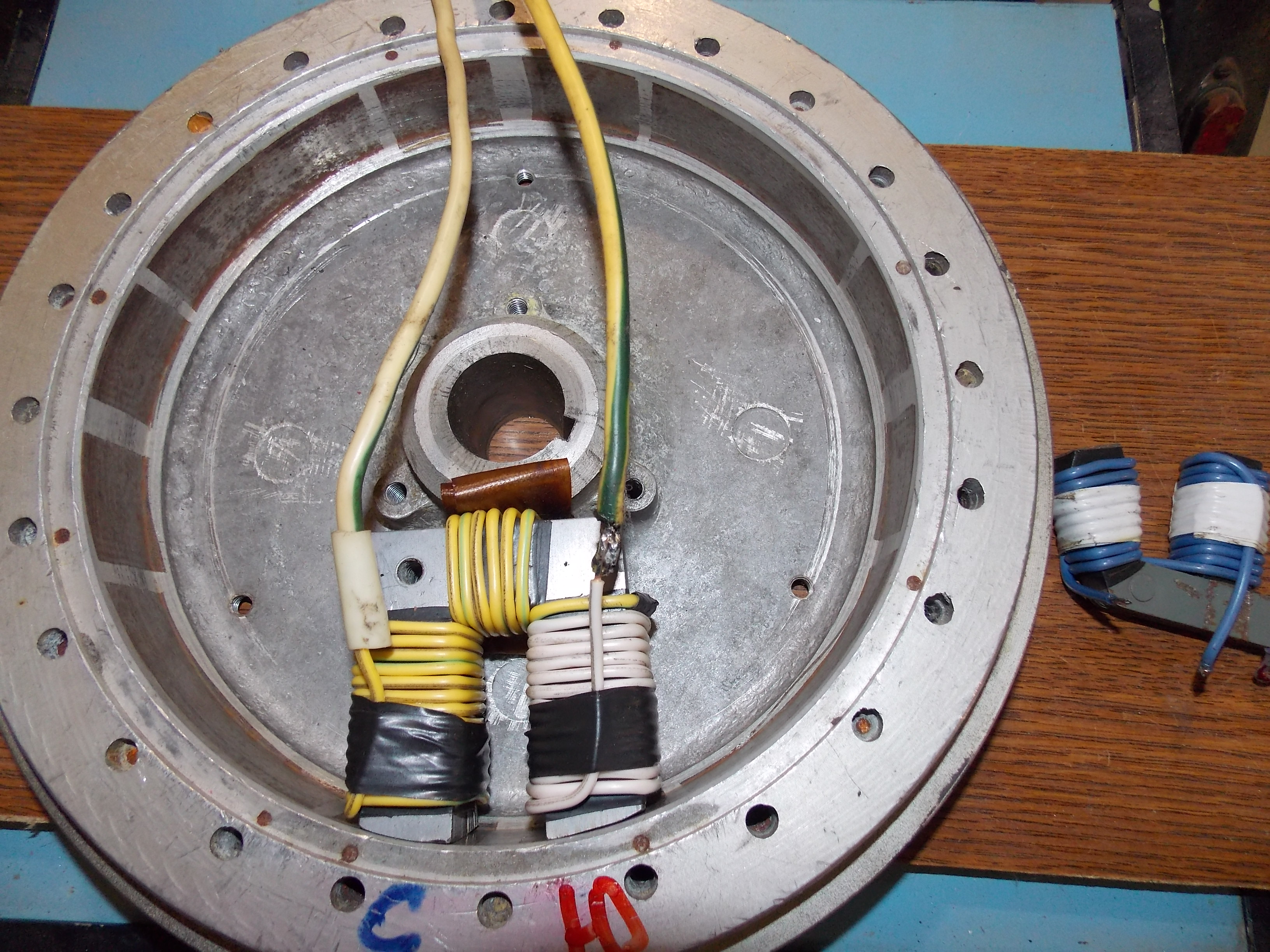

Для маховика был изготовлен специальный индуктор.
Очень медленно и тяжело магнит насыщался полем. Потребовалось более 100 импульсов и две перемотки индуктора, что бы привести магнитное поле в норму.
Тем не менее, магнит заряжен до уровня 185 мТл и послужит ещё верой и правдой своему владельцу. :yes:

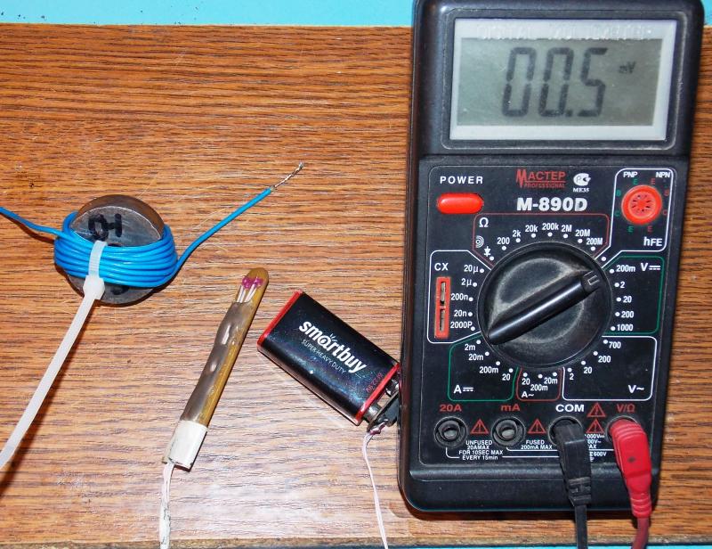

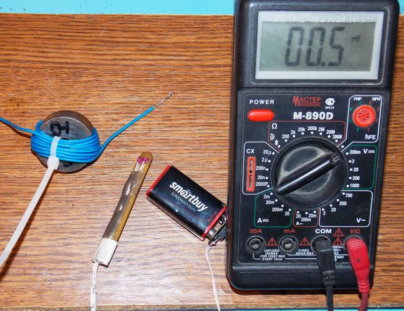

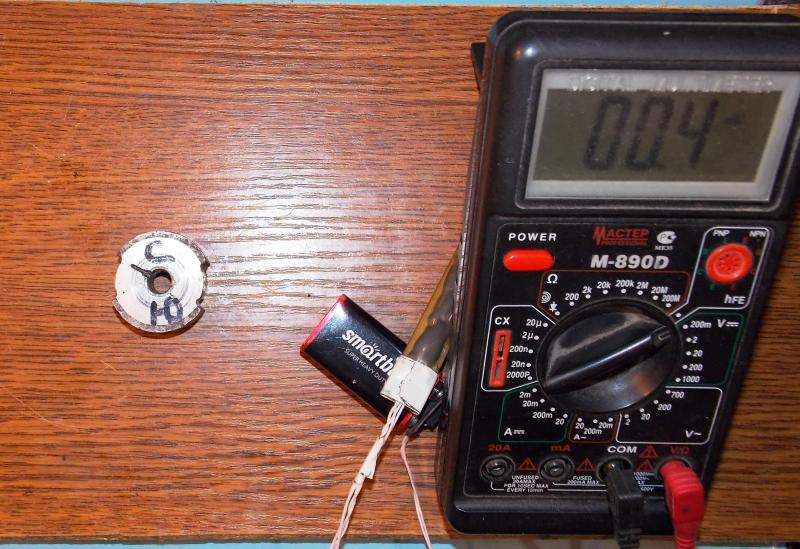

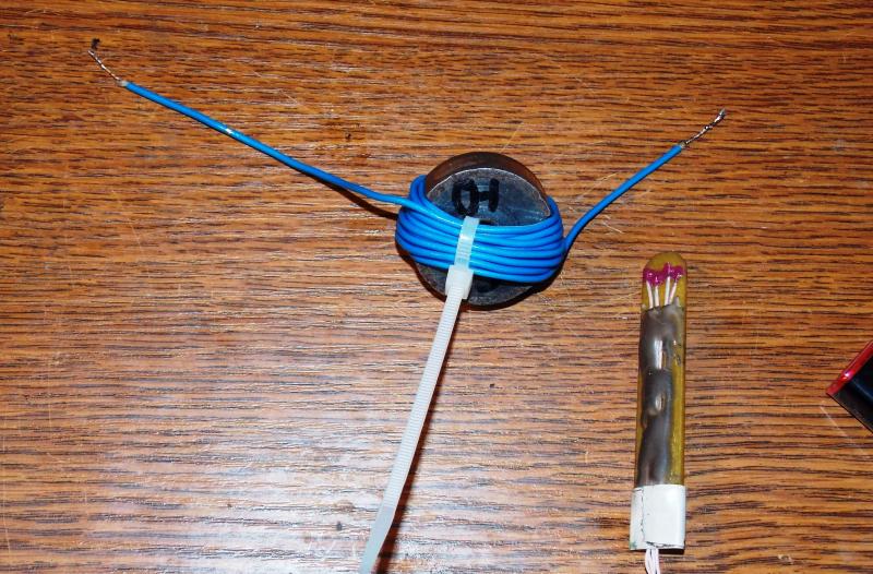

Измерения магнитного поля производятся датчиком Холла ДХК-05.
Вот так просто и незатейливо выглядит самый простой Тесламетр.
Вы не могли бы поподробней об измерениях рассказать.
Ну, вот чтобы я собрав измерительное устройство смог измерить и понять -заморачиваться с намагничеванием или нет.
Важны же не абсолютные значения, а идентичность методов для правильной оценки...
3 907
Думаю есть смысл сначала определить условие задачи.
То есть для чего нужно намагничивание? После уже принять решение- заморачиваться с намагничиванием или нет.
смог измерить........................................
Это не сложно. Датчик холла указанный в этой теме, определяет силу магнитного поля.
Она в свою очередь напрямую зависит от количества линий магнитного поля. Со временем это количество уменьшается. Если образно выразиться- это будет примерно так.
На два волоска (две магнитные линии) нельзя подвесить пудовую гирю. А вот на 1000 можно.
Магнитные линии на магните любой формы всегда имеют "узел", в какой то определенной геометрической точке.
Её надо найти экспериментально. То есть это наивысшее показание прибора.
Поле стоит измерить и запомнить до процесса намагничивания.
Ну а далее всё просто, намагничиваем пока показания не перестанут увеличиваться.
За эталон стоит взять наивысшие показания из десятка намагниченных образцов.
