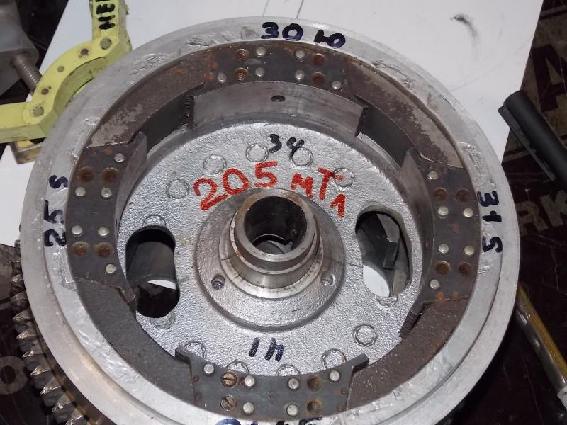

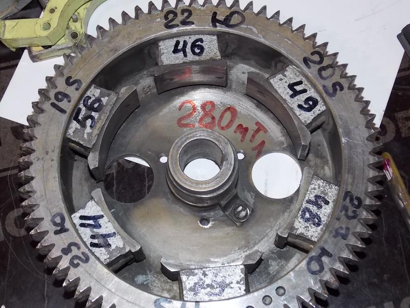

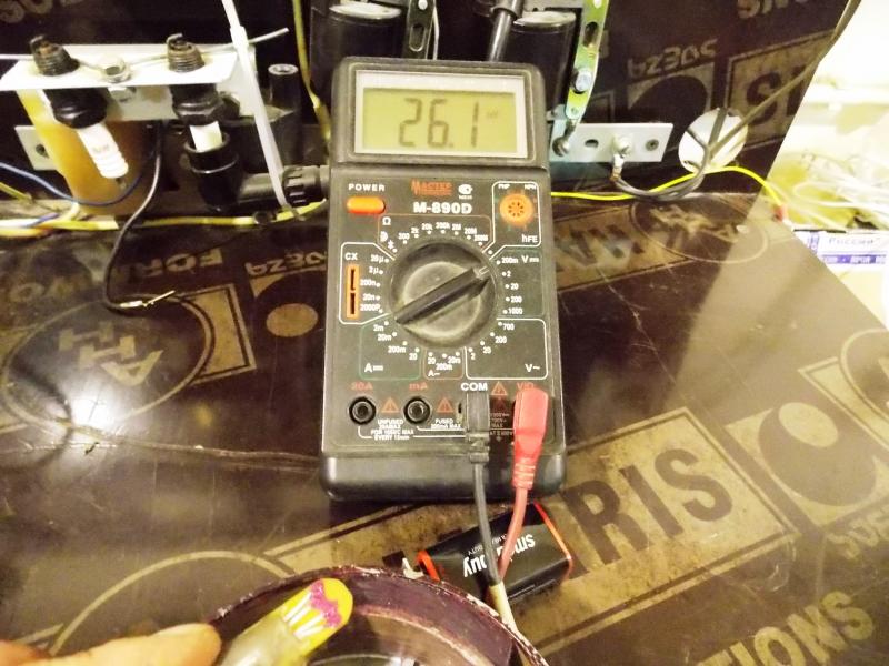

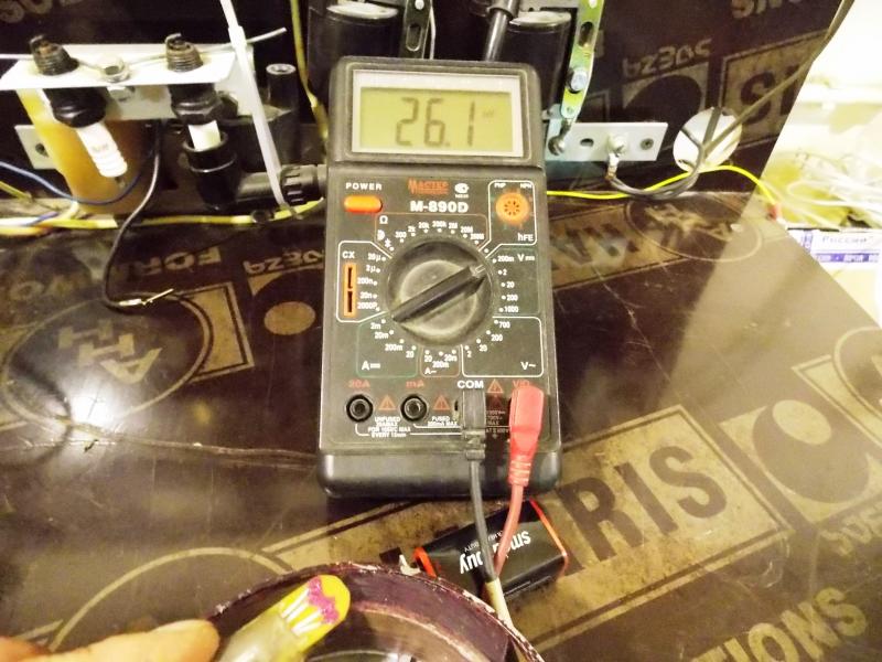

Магнитотерапия маховиков успешно закончена. :hahaha: Начну с маховика Вихрь. Он меня просто порадовал, на сегодняшний день это самый сильный по магнитному полю маховик. Чувствуется качество сплава магнитов и вспоминается что когда то в СССР были ОТК и знак качества. :good:
В общем и целом почти разряженные магниты маховика набрали рекордное насыщение в 280 мТл.
Это больше чем магниты маховиков Нептуна и Привета.
Сказывается и близкое расположение магнитов друг к другу, это немного преувеличивает измерения, но не на столько что бы разница была в 100 мТл.
Маховик Нептуна так же порадовал зарядом. Максимальное поле 205 мТл.
Напомню, магниты маховика Вихрь были- Минимальное 85 мТл :shock: Максимальное 115 мТл. :shock:

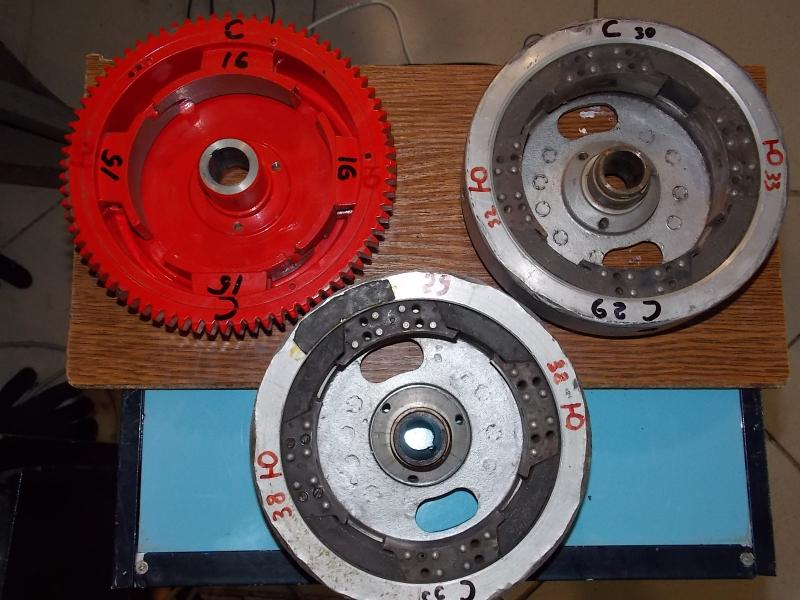

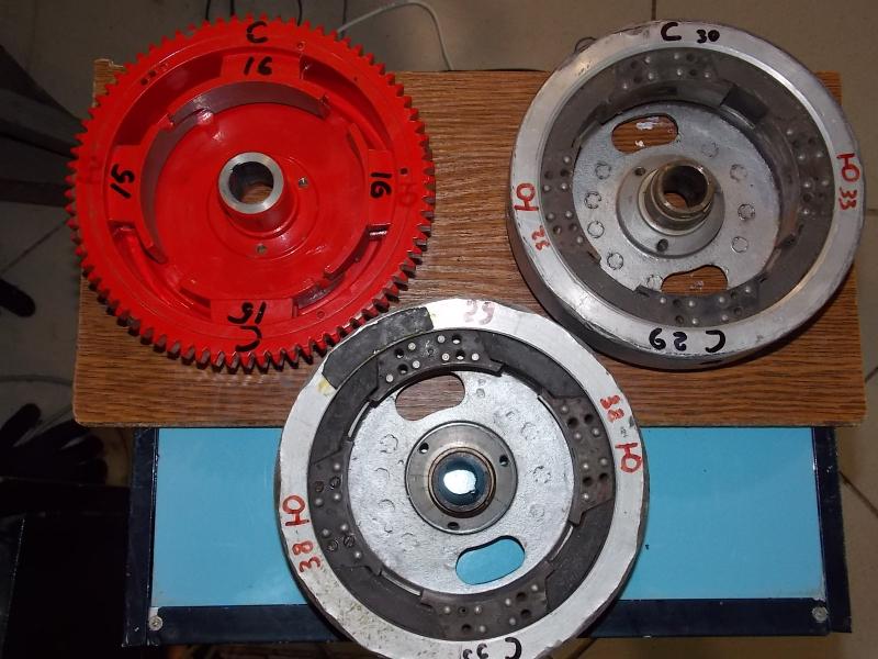

Очередная партия маховиков приехала, на магнитотерапию.
Второй раз попадает маховик Вихря, по всей видимости из "новоделов" и во второй раз магниты не радуют магнитным полем.
Маховик сильно разряжен, его магнитное поле едва превышает 75 мТл.
Маховики Нептуна разряжены не сильно, 35% самый слабый магнит.
Вихрь разряжен на 65% :shock:
Завтра будем заряжать........

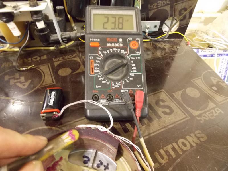

3 907
nikita2012 сказал(а):

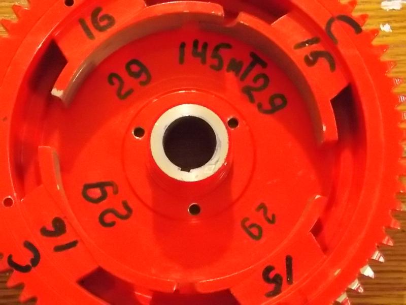

Добрый день!!! Маховик вихря был куплен в интернет магазине (http://moto18.ru) они молодцы уже не первою вещь присылают с браком а чтобы вернуть или обменять все за свой счет ,хорошо что есть такие люди как Андрей могут помочь.Его цена с пересылкой 4750 до Липецка.
Маховик выполнен добротно, вот магниты меня не по радовали. Максимум что смогли набрать магниты- это 145 мТл.
Не скажу что это мало, но и не максимум на что способны магниты Вихря.
Для сравнения минимум был на таком же новом красном маховике, поле было 150 мТл.
Наши отечественные маховики времен СССР меньше 160 мТл не показывали.
В общем и целом 145 мТл можно считать хорошим результатом. Для МБ-2 с её накопительными катушками в 8000 + 2000 витков будет очень даже отлично!

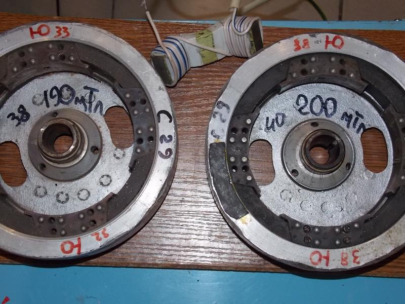

Маховики Нептуна, по прежнему не огорчают- поглощают поле в недра магнитов, как губка воду. :hahaha: :lol:
Поле высокое 190-200 мТл. :good:

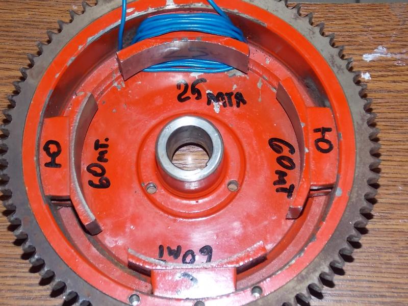

3 907

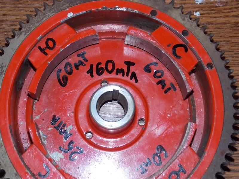

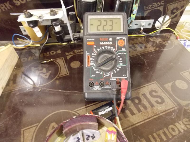

Очередной пациент прошел магнитотерапию.
Из четырех магнитов, один был очень слабый, его поле едва превышало 25 мТл. (10% от нормы)
Три остальных имели одинаковое поле, 60 мТл. (30% от нормы)
Все магниты заряжены до уровня 160 мТл.

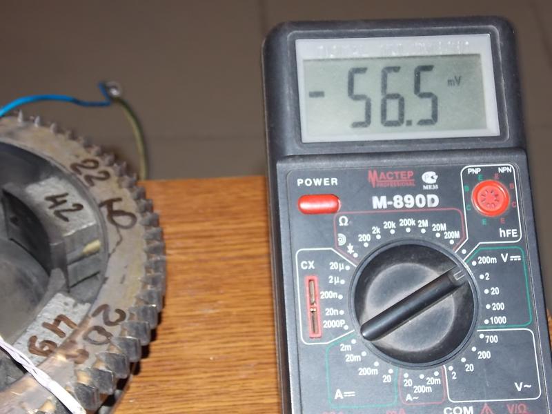

Очередной маховик ПЛМ Салют прошел магнитотерапию. :hahaha:
В маховике три северных магнита и один южный.
Магнитное поле всех трёх северных магнитов не превышало 60-65 Мтл.
То есть всего 60-65 линий.
Магнитное поле южного магнита составляло почти 120 Мтл.
Все северные магниты заряжены до уровня 110 Мтл. То есть поле увеличилось почти в 2 раза.
Или другими словами магниты были разряжены почти на половину.
Южный магнит смог набрать немного больше заряда- 130 Мтл.
Что вполне естественно, ведь его окружают два северных, соответственно поля этого магнита взаимодействуют с двумя другими, положительно, то есть притягиваются.
Итог:
За много лет существования, магниты маховика Салют потеряли почти половину магнитного поля!
Однако! :pardon:
