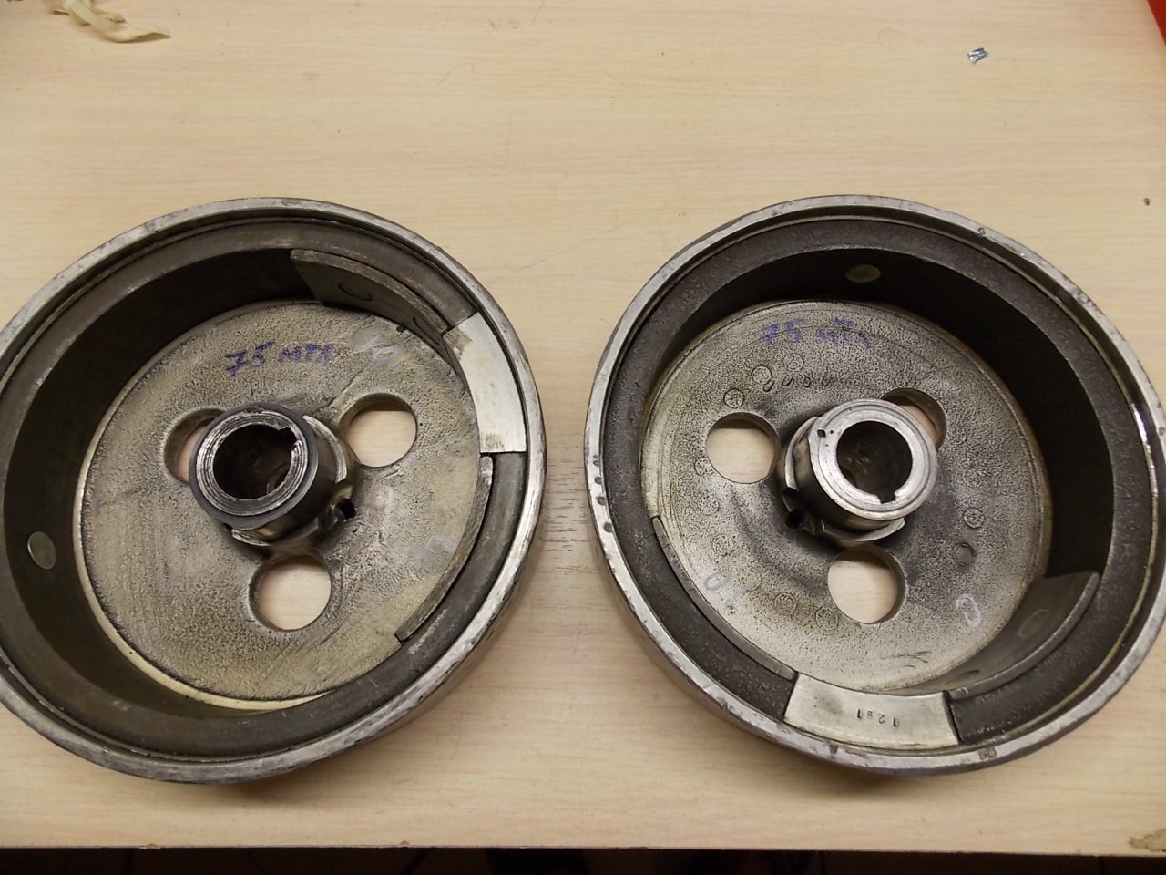

Очередные "пациенты", на этот раз новички, но совсем не молодые по возрасту, прошли магнитотерапию. :yes:
Маховики ЛМ-1.
Остаточное поле магнитов составляло 30мТл.
Заряжены до 75мТл.
Маховики ЛМ-1.
Заряжены до 75мТл.

До магнитотерапии на родном контактном зажигании двигатель ЛМ-1 запускался раза с двадцатого. После подключения батарейного зажигания запуск стал легким, с 1-2 прокрутов. В выходные проведу испытания маховиков, о результатах напишу.

Результат испытаний превосходный! Искра заметно сильней, запуск улучшился, работа мотора стабильная.
Андрею огромное спасибо! еще один "пациент" в лице ЛМ-1, пролежавший в сарае более сорока лет, вернулся к жизни.

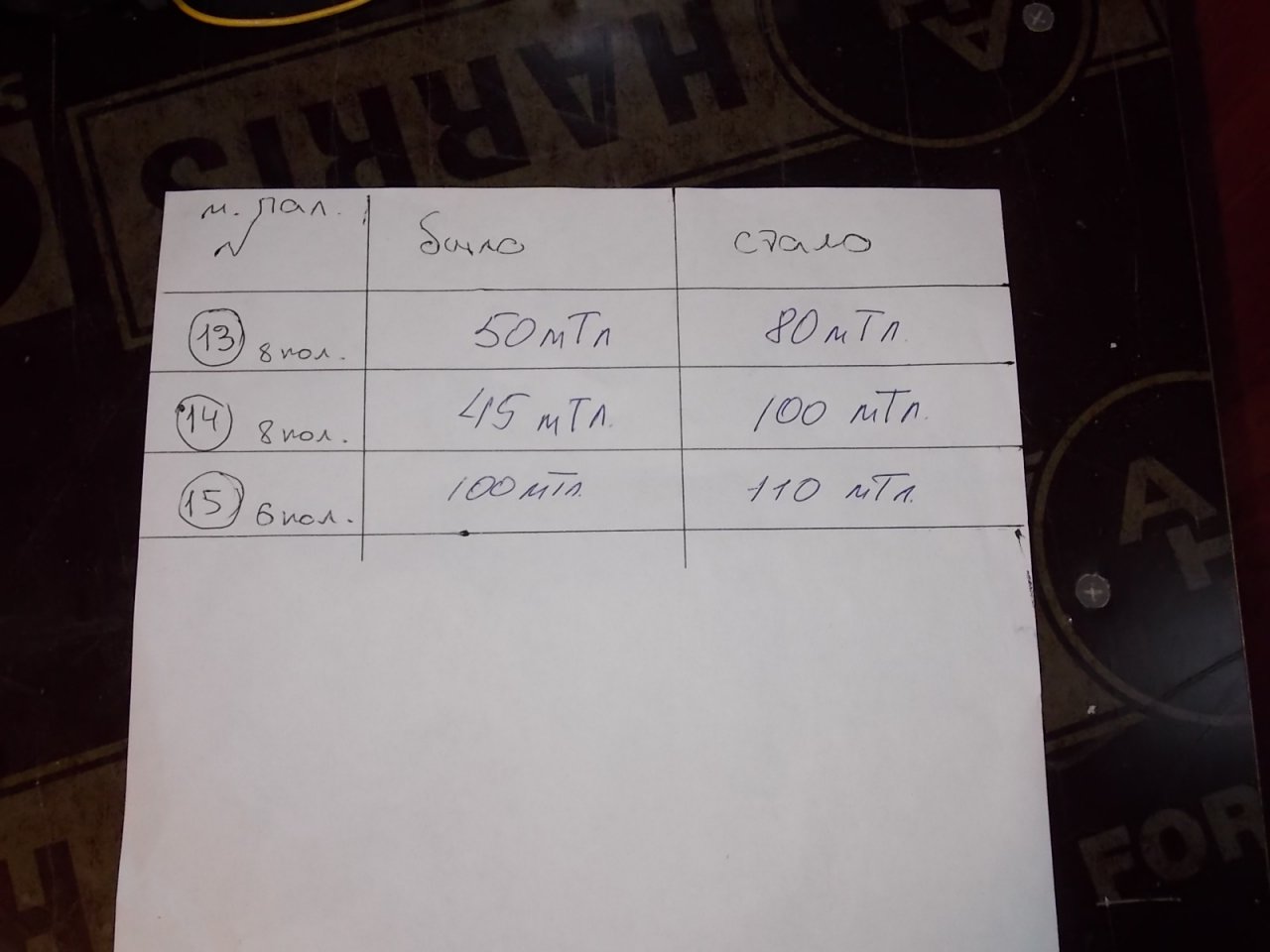

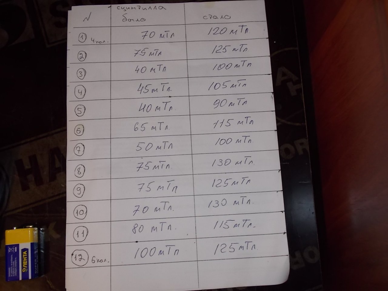

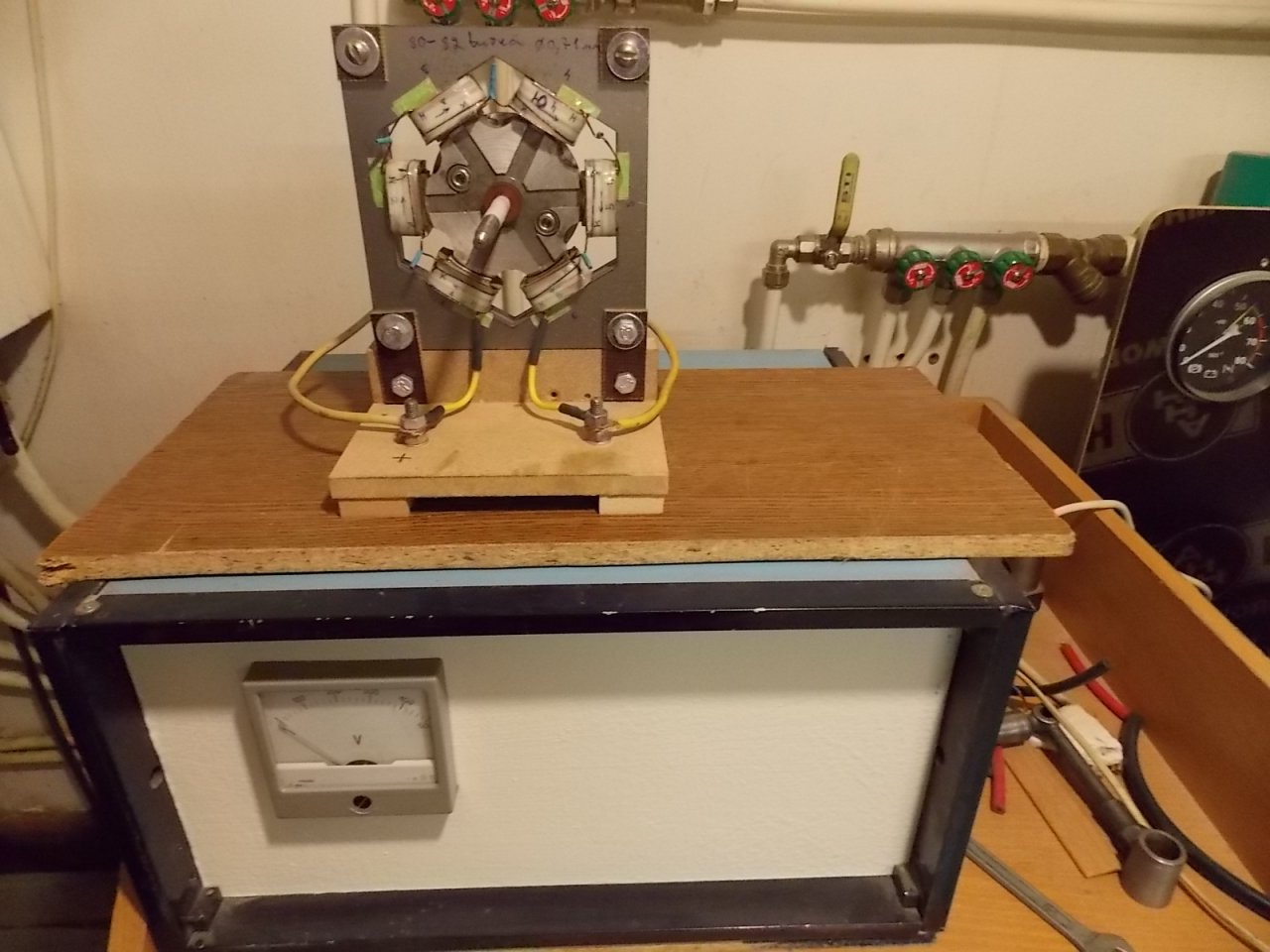

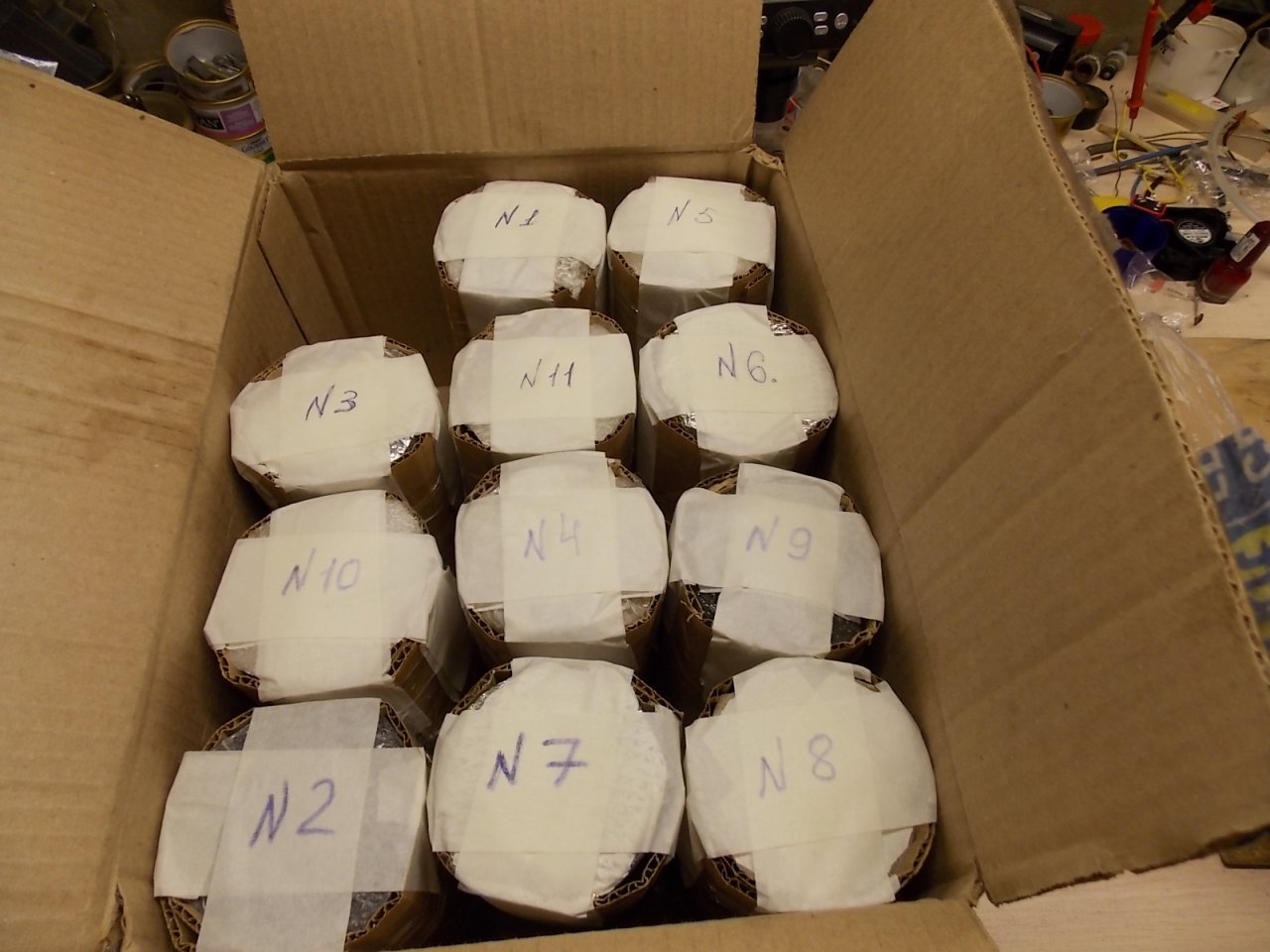

Очередная партия роторов систем зажигания авиадвигателей из г. Томск, присланная нашим коллегой, прошла интенсивный курс "магнитотерапии". :hahaha:
На этот раз, четыре разных типа роторов и четыре разных индуктора изготовленных с высоким качеством заказчиком. :yes::good:
248506248507248508248509248510
