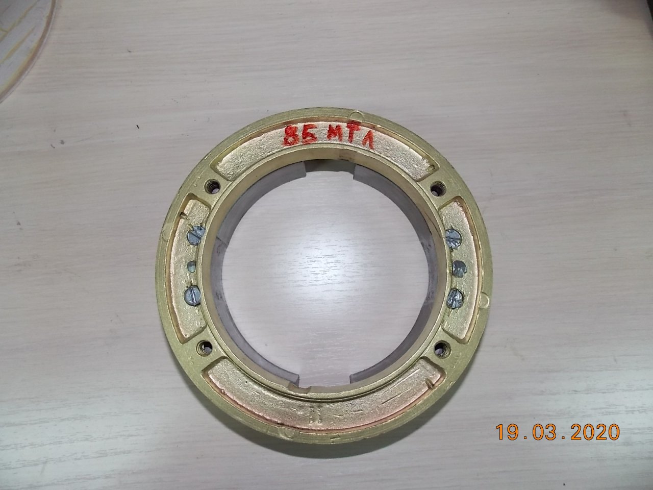

Очередной пациент и пожалуй самый старейший из всех по возрасту, https://forum.motorka.org/threads/27114/post-522572, побывал на магнитотерапии. :hahaha:
После упорного не желания пациента лечиться, сплавы все же ожили и набрали поле в 85 мТл.
При этом остаточный заряд, на момент поступления пациента в клинику, был близок к нулю. :hahaha::lol:

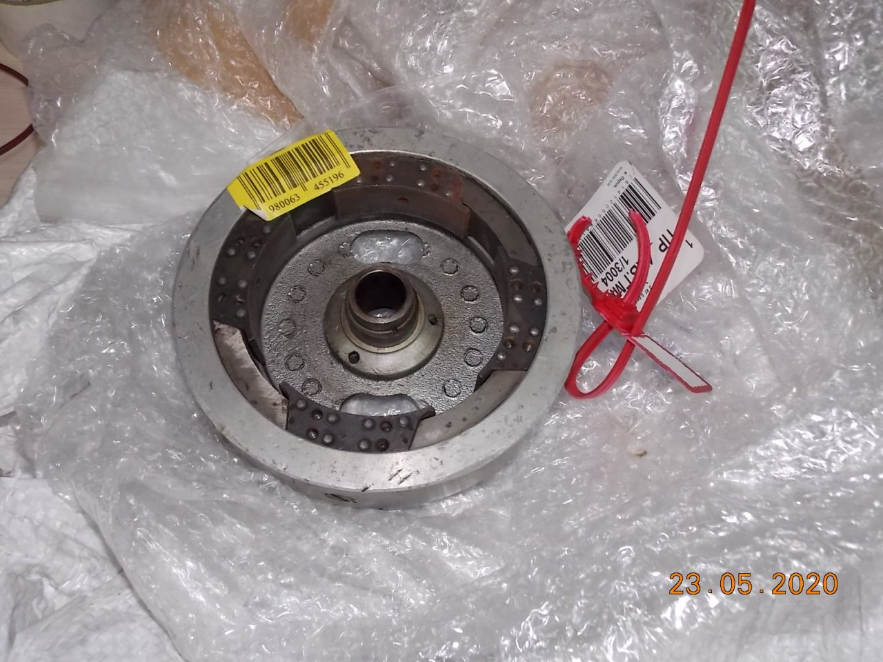

Внимание всем!
Коллеги и друзья 30.04.2020 года из города Хабаровск, был отправлен маховик на мой адрес.
Номер накладной и фамилию отправителя можно увидеть на фото ниже.
179943
179944
Прошу владельца связаться со мной любым удобным способом!
Ибо в моем распоряжении, нет данных для отправки маховика обратно.
Спасибо!

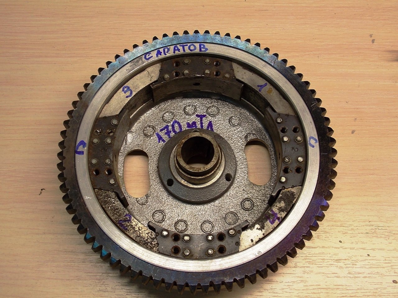

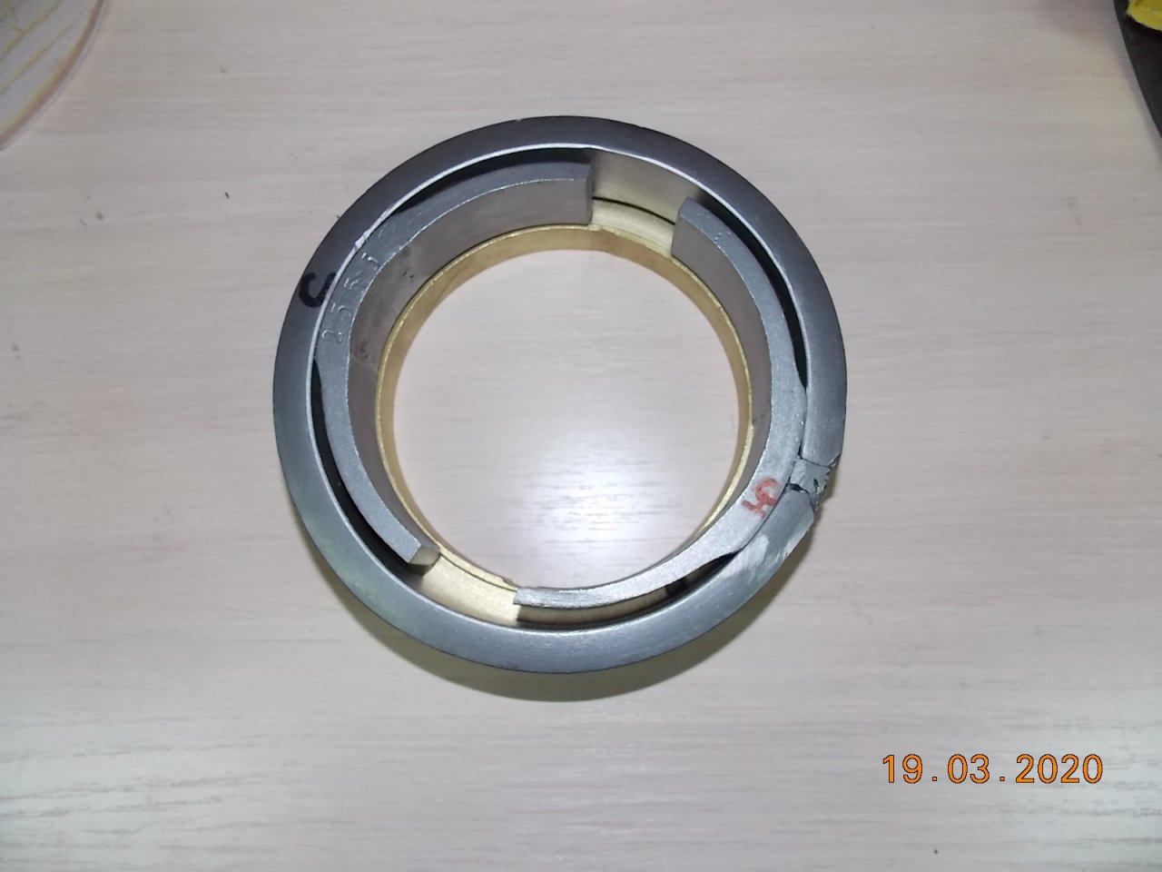

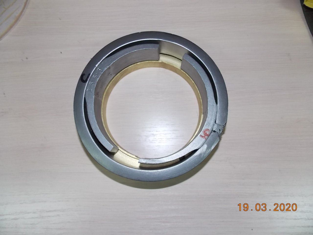

Очередной пациент из города Саратов, прошел магнитотерапию! :hahaha:
На этот раз, пациент уникальный!
Очевидно в результате механической обработки и установки венца, магнитное поле всех четырех полюсов, было разряжено в ноль!
Первый маховик Нептуна, с такими показаниями, в моей мастерской! :shock:
Был ещё маховик ПЛМ Москва-30, с нулевым полем, но там годы- отняли его!
А этот, пострадал явно от "рукоделов".
Магнитное поле восстановлено до 170 мТл. Увы, но восстановить в норму до 205 мТл, не дает стальной венец.
Однако, ни чего не поделаешь, магниты зашунтированы стальным кольцом, которое неизбежно отнимает магнитное поле, на данной магнитной системе.
212675
Маховик, отправляется к владельцу.

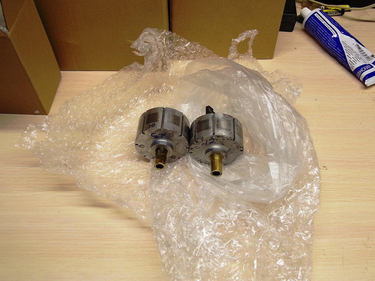

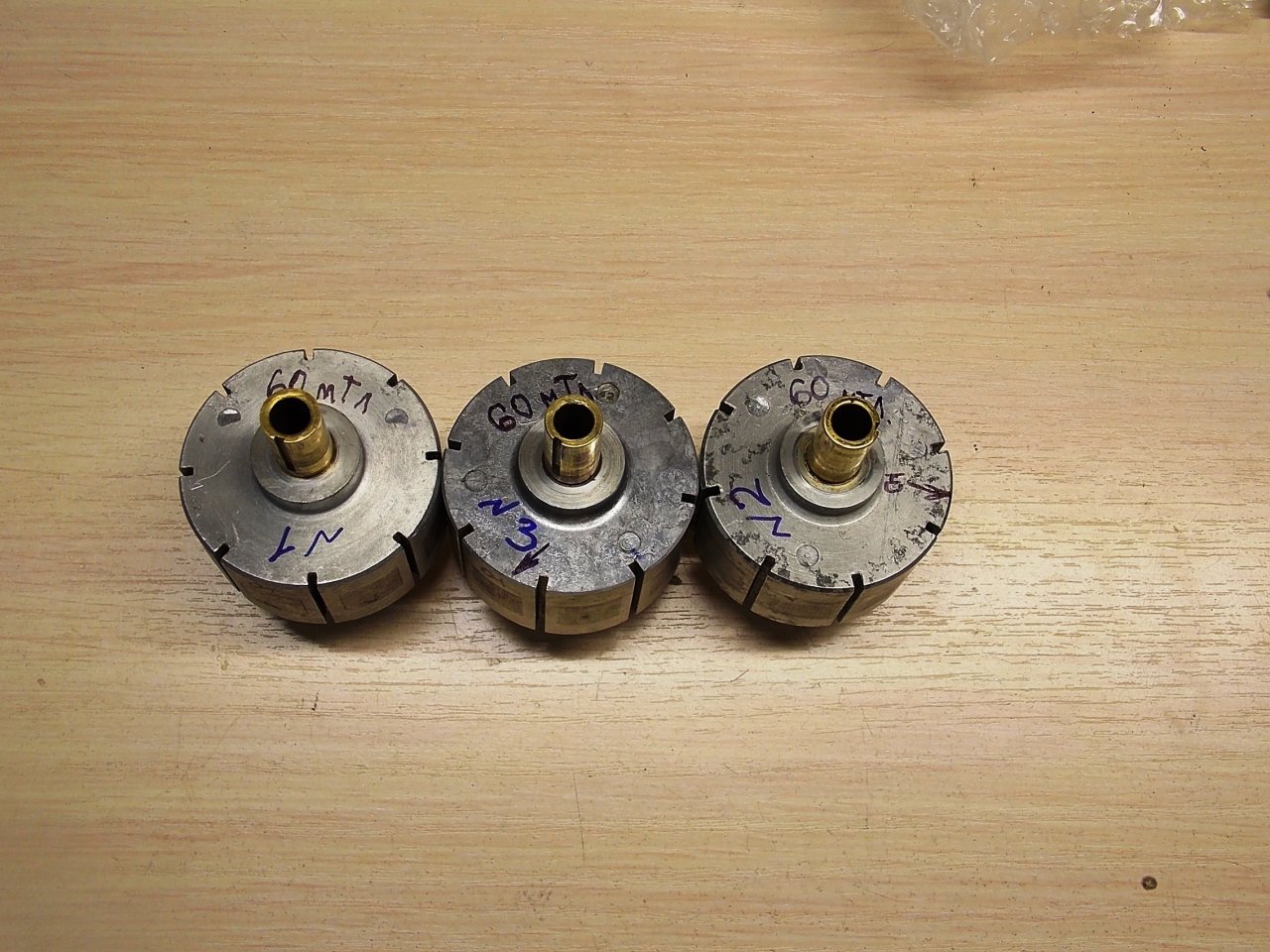

На этот раз, в мастерской побывали роторы Чешского авиа- мотора M332 .
Предистория такова.
Обратился ко мне коллега из Томска.
Позволю себе кратко процитировать его письмо.
Здравствуйте, Андрей. Я с авиафорума, зашел к вам по теме восстановления магнитных систем. У меня чешский авиа мотор M332, по простому Вальтер, магнето дают слабую искру, ротор на постоянных магнитах 8ми и 6ти полюсами, восьмиполюсные особенно слабые, он 59-60 года. Ротор цилиндрический Ф 57мм
Ротор имеет сложную многополюсную систему.
Для него, требовался свой уникальный индуктор.
Он был рассчитан специалистом "Лабаратории независимых исследований." г. Тверь.
Изготовлен с высокой точностью и высоким качеством в Томске, автором письма. :yes::good:
Замеры и намагничивание, выполнены в нашей мастерской.
221807221808221809
Результаты великолепнейшие!
Думаю что отчет о работе мотора, в воздухе, или на земле, мы непременно получим!

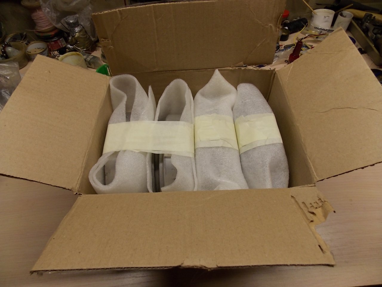

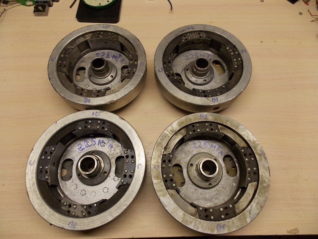

Очередные "пациенты", прошли "магнитотерапию", успешно! :hahaha:
Уровень разряда магнитов на 4 маховиках, имел разные показания, но, он не превышал 25%.
Что в общем и целом, в очередной раз говорит о приличном качестве магнитного сплава, примененного на маховиках ПЛМ Нептун и Привет.
Маховики упакованы должным образом и завтра отправиться в город Тюмень.
