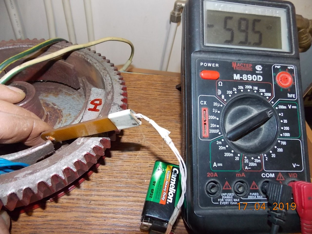

В качестве "алаверды".
Так как этот датчик холла по паспорту, управляется током и имеет номинальный ток, то интегральный стабилизатор удобней включить не как источник напряжения, а как источник тока, в данном случае - 3 мА.
Ток через датчик будет всегда равен 3 мА, пока батарейка не сядет.
И не будет зависеть от температуры датчика, и можно будет пользоваться номинальными паспортными данными без пересчёта на другой ток управления.
Данный измеритель, по сути своей, обычный "показометр". От него не требуется высокой точности показаний.
Все погрешности которые имеются в процессе непосредственно измерений, (прикладывание датчика в узел)- в разы превосходят погрешность измерений самого датчика и прибора подключенного к нему.
Всё что требуется от данного "показометра"- это определить максимальное остаточное поле и максимальное поле после намагничивания.
Если посмотреть внимательно цифры в моих отчетах, начиная с первой страницы, то отслеживается некоторая математическая закономерность.

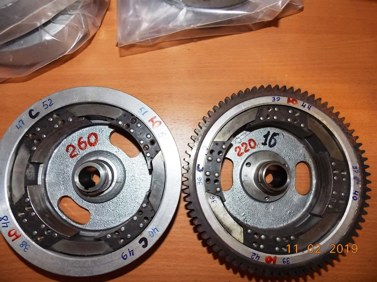

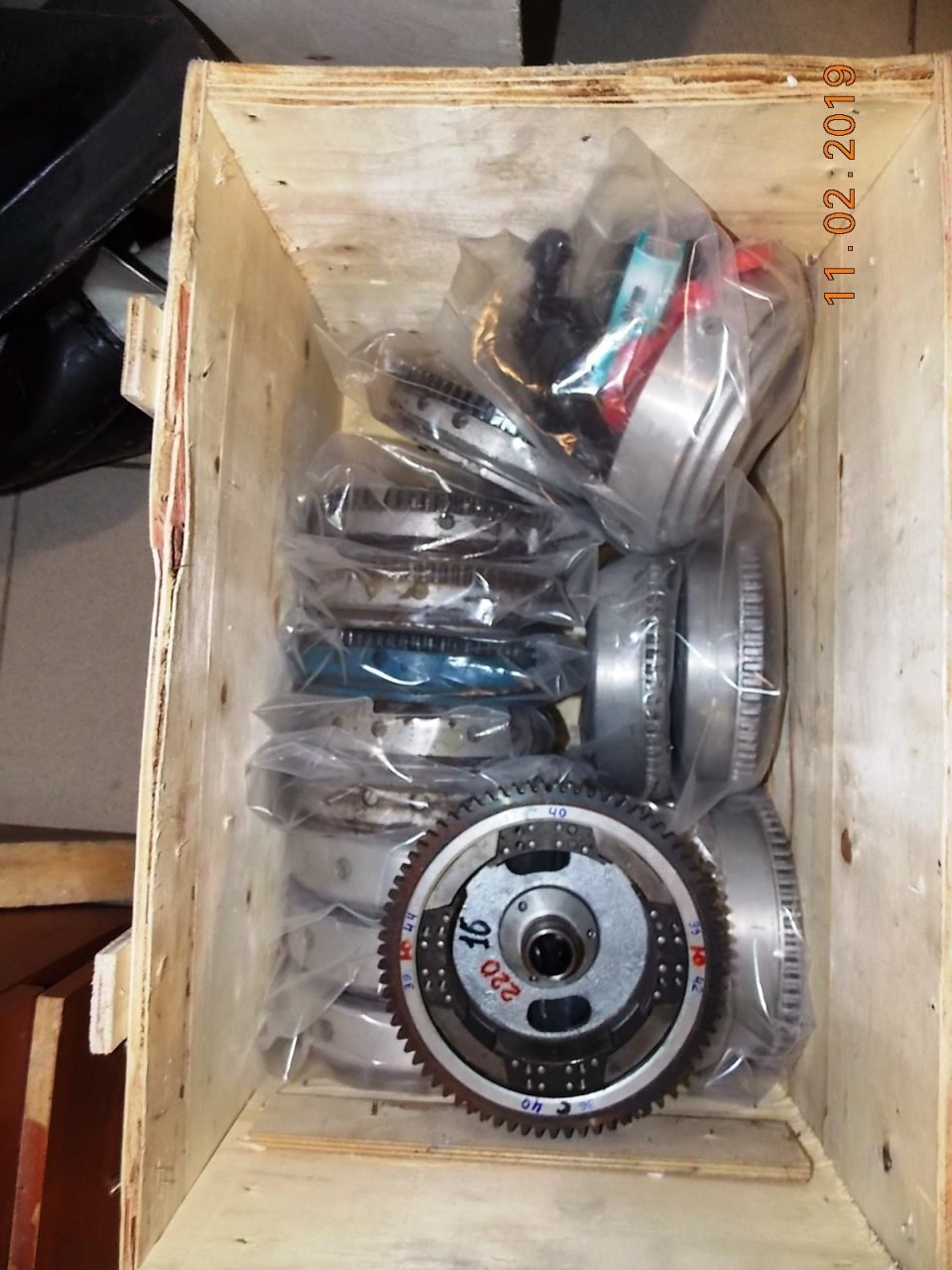

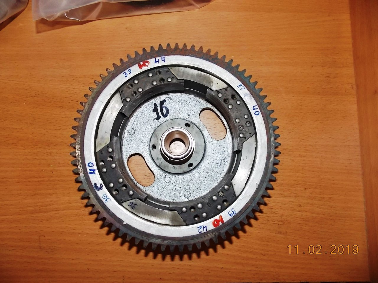

Освежу немного тему.
Очередной комплект маховиков прошел магнитотерапию. :hahaha:
В общем и целом всё традиционно. Магниты Вихря как обычно разряжены более чем магниты Нептуна и Ветерка.
Но тем не менее восстанавливают своё поле до насыщения почти все.
