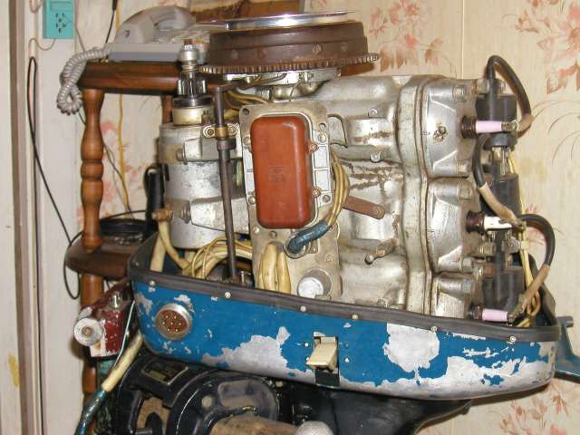

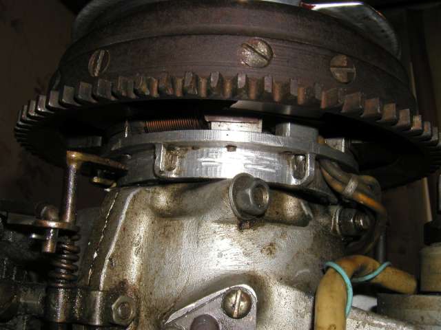

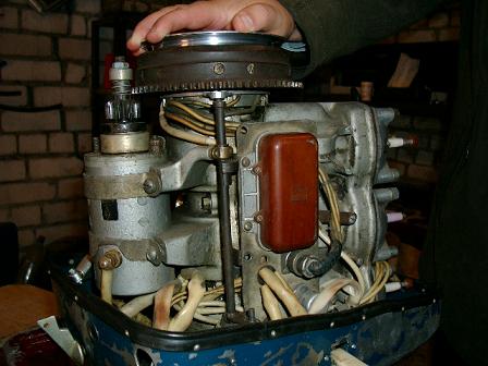

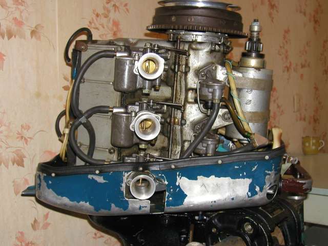

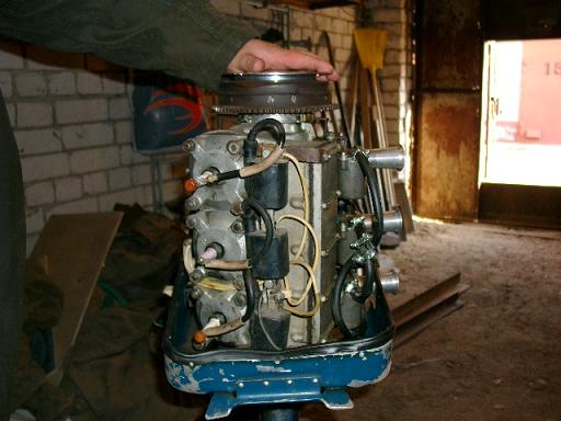

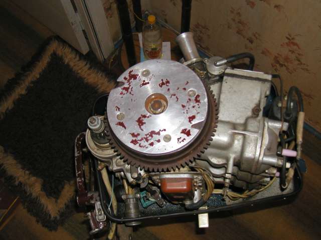

Да, действительно, фото просто должны были бы быть.... И не раскрыта тема стыковки с движителем.
А вот это что за мотор? Нет сомнений, что из Приветовской семьи. И не 40-й, и не Старт вроде... Поршневой впуск, монолитный выхлопной коллектор и другой коленвал, судя по разъёму передней крышки картера.
